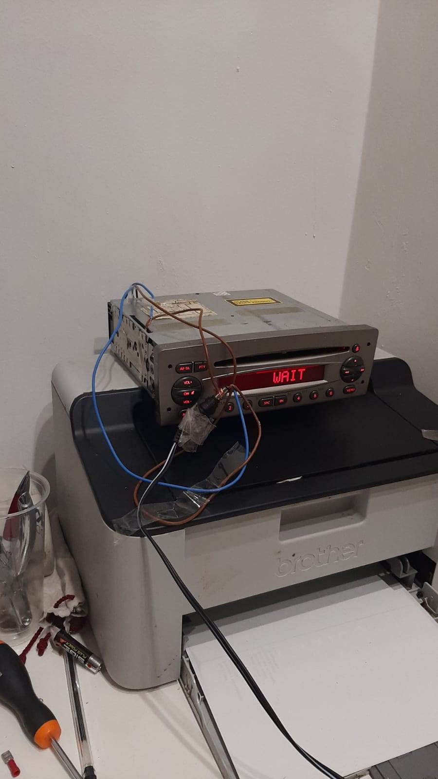

Appena messo in azione. Speriamo bene.
P.s un po' artigianale come sistema , ma funziona al momento.
20 minuti e si è spento. L'ho riacceso ma si spegnerà di nuovo. Cosa devo fare, lasciarlo così tutta la notte? e poi? devo digitare
il codice senza riaccenderlo? help

Aggiornamento. Messo al banco in funzione con lo schema suggerito. Dopo 20 minuti la radio si spegne ma l'ho lasciata collegata come da vostra istruzioni. Purtroppo dopo 34 ore quando la accendo comprare sempre la scritta whait e non posso inserire il codice. Mi sa che la radio è rotta. Che ne pensate? Grazie
Rileggi il mio post precedente e lascia la radio collegata all'impianto originale in auto.
Non ha importanza se accesa o spenta (ma collegata) in quanto il tempo dovrà fare il suo percorso.
Di tanto in tanto provi ad accenderla sperando che si sia sbloccata e ti possa permettere di inserire il codice.
Attenzione però, se il codice che inserirai non è corretto, il tempo di attesa raddoppierà sempre di più ( si parla di settimana/e).
