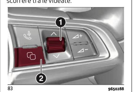

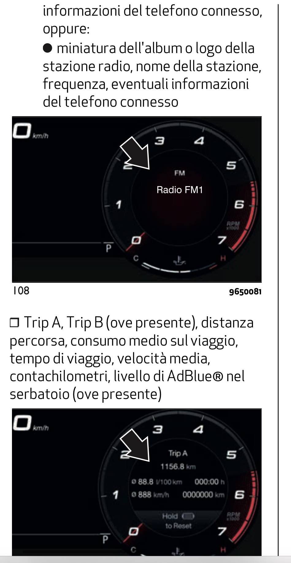

Invece io non capisco se sbaglio qualcosa ma non riesco sulla mia “ plug in veloce “a visualizzare alcun widget all interno del contagiri
Mi riferisco a questa opzione scritta nel Lum
Chi ha la plug in , visualizza i dati ?
Tengo a precisare che premendo il tasto 2 delle immagini si illumina la corona del contagiri , ma poi con la rotella non esce alcuna opzione di visualizzazione

devi prima attivarli nel menù impostazioni, poi li visualizzi nel contagiri
Grazie perfetto fatto e risolto
Diciamo che se lo avessero scritto nel libretto … aiutava 🤣
