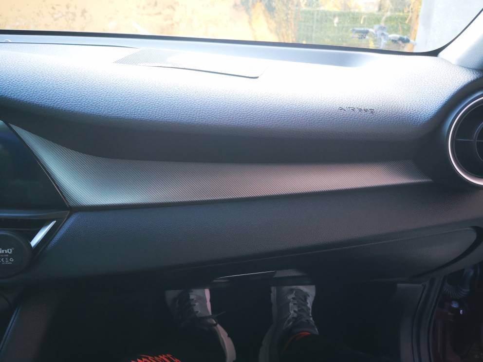

Wrapping Carbon Look interni

Fase 1 poi passerò al tunnel centrale

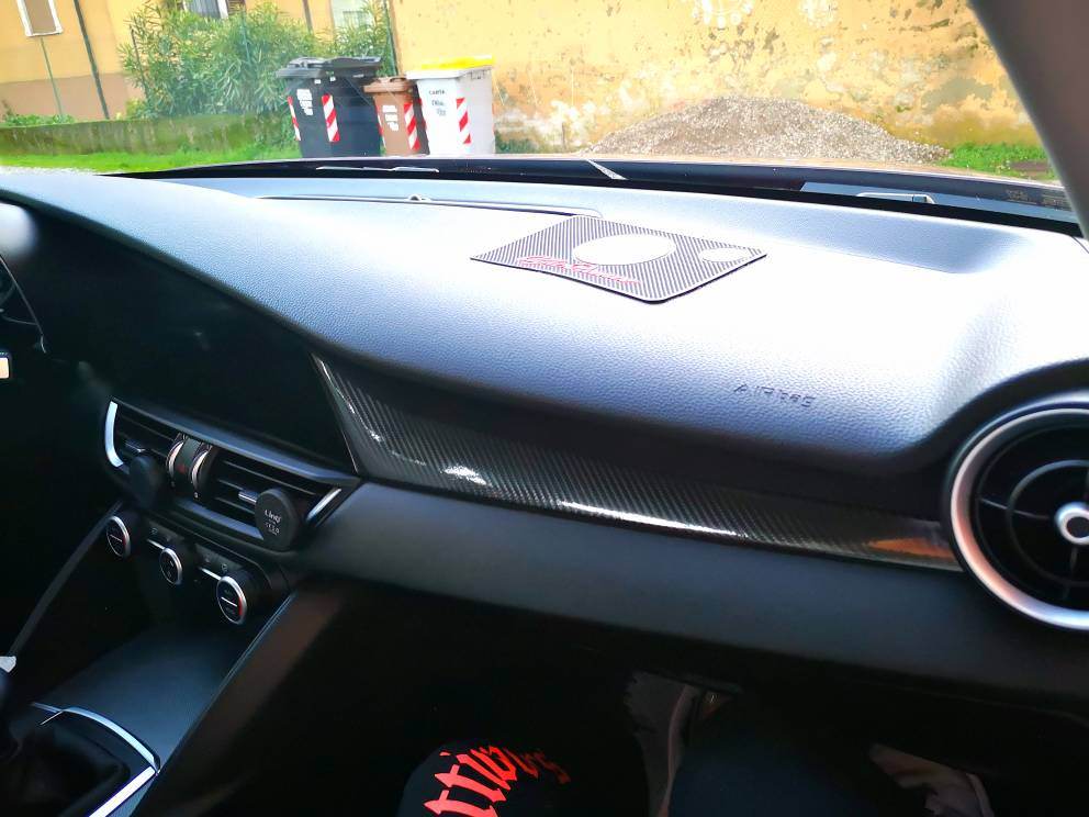

Bellissimo risultato
Spiegami un po’,il foglio é di quelli da bagnare in acqua e poi attaccare oppure é adesivizzato sul retro?
É specifico per Giulia o sono fogli che poi ritagli a piacere?
Infine,che marca è la pellicola e dove l’hai comprata?
Scusa per le troppe domande ed ancora complimenti per il risultato!!!
Reazioni: SaGiulia91
Scusa il ritardo della risposta, dunque e un foglio di pellicola pilot carbon look 5D lucida, e termoformante e si puo usare ovunque e in qualsiasi macchina apparte tessuti e plastiche molto porose come i vecchi cruscotti, ho solo preso la forma del pezzo tramite il nastro da carrozziere tracciando poi sopra la sagoma con la penna, dopo di che ho cercato il disegno che mi piaceva sulla pellicola e tracciato il contorno della sagoma sul retro aggiungendo 4mm circa dopo di che si pulisce la plastica con alcohol si riscalda la pellicola con il phone (meglio una pistola termica) poi si stacca dalla carta e si posiziona con molta pazienza e si stende con la spatola togliendo eventuali bolle e il gioco e fatto.
