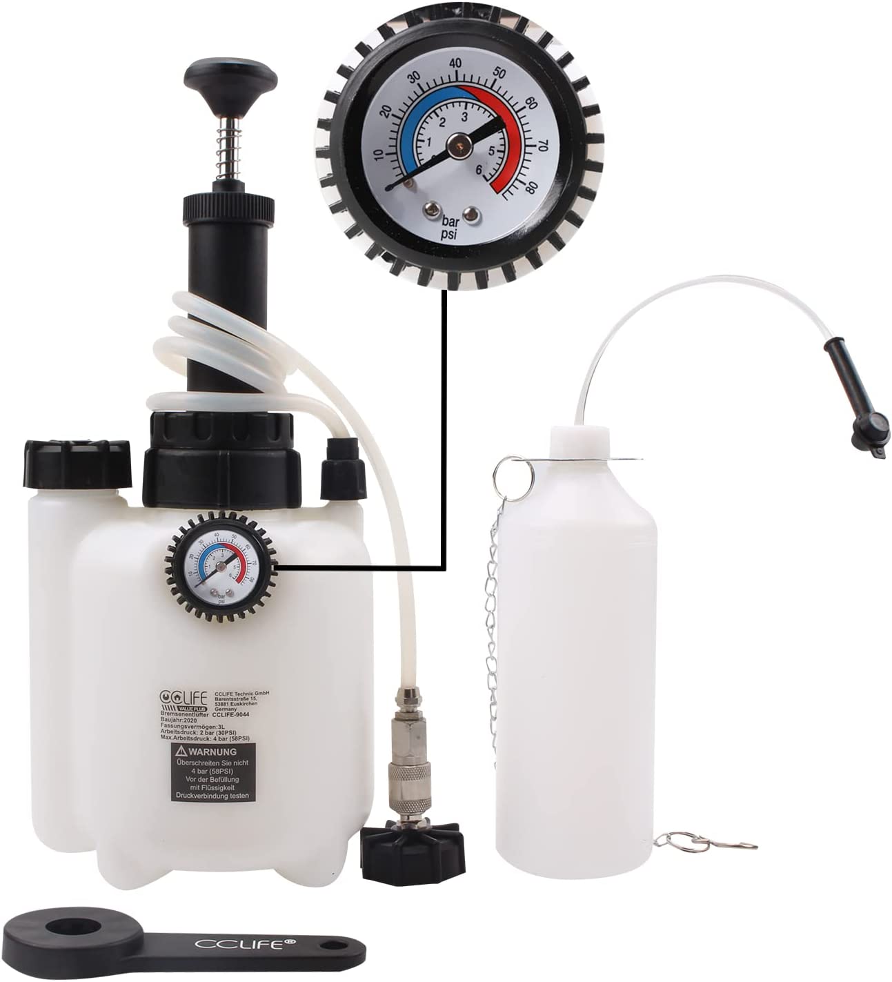

Lo spurgo del circuito freni completo deve essere effettuato con apposita attrezzatura per evitare di disperdere l'olio in ambiente. Quindi l'olio spurgato deve essere smaltito.
Staccando la batteria ed installando l'apposita attrezzatura per il carico dell'olio freni nuovo e la raccolta di quello spurgato, si può tranquillamente cambiare l'olio senza ricorrere alla diagnostica fca per ritarare l'abs.
Per accordo con il meccanico cambieremo tutto l'olio freni a 120k km in occasione della distribuzione. L'olio dot5 si altera essenzialemente se il circuito è esposto all'umidità , molto meno a causa dello stress termico di una pinza a quattro pistoncini, a meno che non siate abituati a frenate al limite ed uso in pista.
Alcuni spurgano una parte di olio quando cambiano le pasticche eliminando l'olio che ritengono essere il più vicino alle pasticche e quindi esposto alla fonte di stress termico, invece bisognerebbe rimuovere quello della vaschetta che è il più esposto all'umidità.
Nel dubbio meglio cambiarlo proprio tutto con apposito attrezzo che rifornisce dall'alto mentre spurgate dal basso e raccogliete l'olio per poterlo smaltire.
Preferite quello nella versione che impone una pressione positiva nella vaschetta, piuttosto che la versione a depressione sullo spurgo.
In assoluto dovrebbero essere uguali, ma meglio una pressione positiva nel circuito per capire se ci sono delle perdite o se gli spurghi per disattenzione non sono chiusi bene.

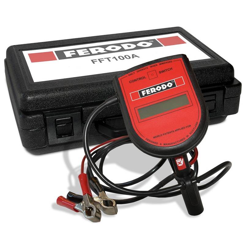

effettivamente la scheda di manutenzione indica la sostituzione ogni due anni in considerazione dell'igroscopicità del fluido, in realtà tale indicazione non tiene conto della possibilità di verificare la percentuale di acqua catturata dall'olio freni.
Si tratta di attrezzature relativamente moderne che misurano l'impedenza del fluido, tale impedenza si riduce quando l'olio carica acqua.
Il tester
esiste anche una versione meno sofisticata a penna che costa 10 euro su amaz
grazie per la lezione professore
Il tester
ed un solo euro su aliexpress !!!
