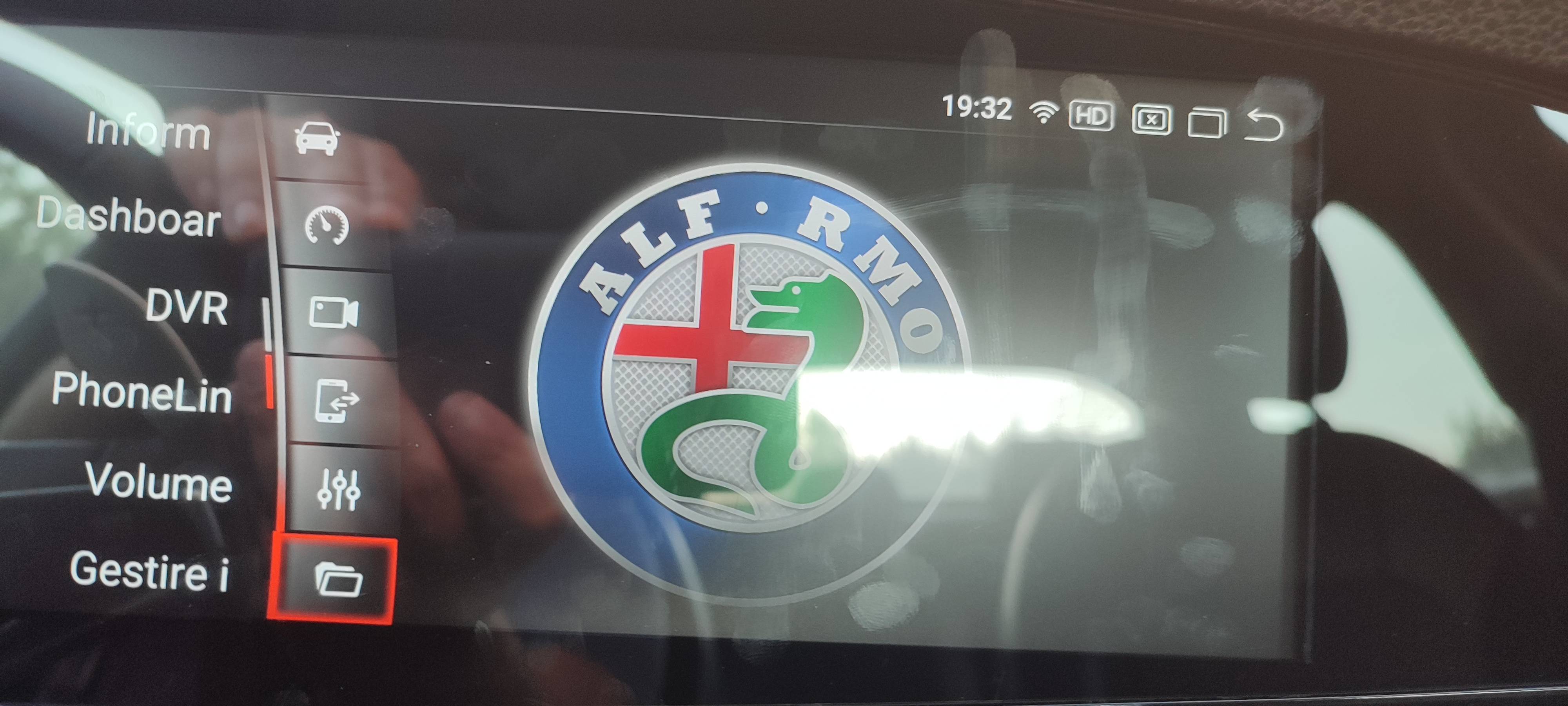

Anche a te usciva il logo Alfa così come in foto? Se sì, come hai risolto?
    510.6 KB · Visualizzazioni: 72
Devi guardare la risoluzione del logo di avvio in "versione boot: " in impostazioni quindi creare il logo che ti interessa con quella risoluzione e salvarlo mi pare come png. prendi una pen sub la formatti fat 32 e salvi il logo nella directory principale .inserisci la pen usb in una porta usb del car tablet ,Vai in impostazioni fabbrica ed entri in impostazioni logo .Tra quelli disponibili troverai il file che hai creato ci clicchi sopra cosi facendo dovresti averlo salvato.Sono andato a memoria quindi prendi tutto con le molle ma in linea di massima hai le indicazioni su dove cercare .Probabilmente ti verra chiesta una pass per poter fare la modifica che non ricordo ma non è difficile da trovare .
Allora, il logo di avvio ho visto come si modifica, ma questo di sfondo non riesco a capire come modificarlo. Se riuscissi a darmi qualche informazione in più mi faresti un favore
E' passato un bel pò di tempo e la vecchiaia fa i suoi scherzi :D Prova a guardare sempre in impostazioni schermata sfondo oppure schermata home non ricordo poi personalizzazioni poi selezioni la sorgente da dove prendere lo sfondo da utilizzare ti ripeto sto andando a memoria utilizzando più sistemi diversi già tra android e le varie versioni cambia di per se.
