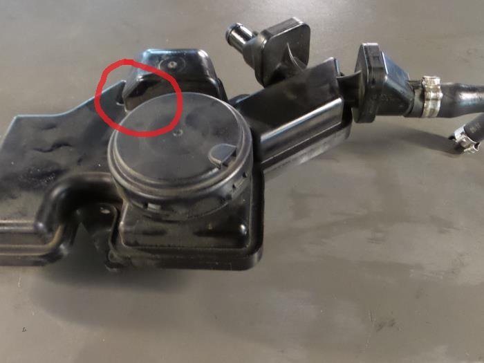

Parliamo del foro nel "cerchio", giusto?
    32.3 KB · Visualizzazioni: 1,133
Ciao...La tua è un multiair? Dal separatore si direbbe di si.Il mio del 120 cv è diverso.Comunque il forellino è sotto quella specie di quadratino a sx del tuo cerchio in foto.

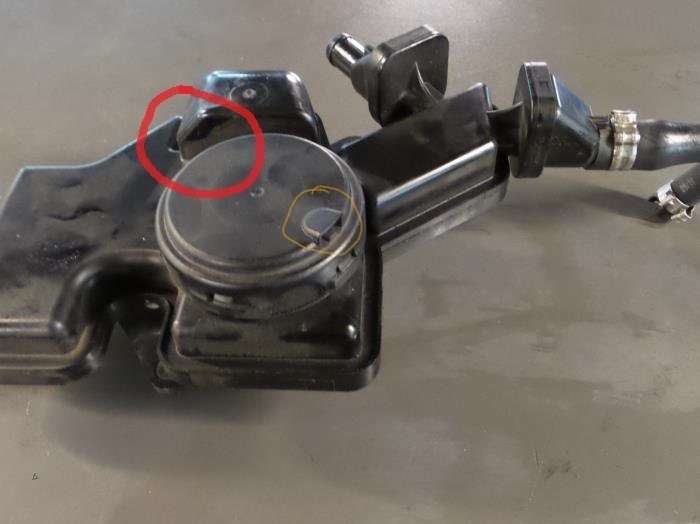

eccolo
    37.3 KB · Visualizzazioni: 463
No, La mia è tjet 120. Il decanter l'ho preso su internet. Sei sicuro di aver risolto dislocando quella presa d'aria? Dentro quel cerchio c'è la membrana del decanter, quella che segue il moto alternato della pressione nel carter e quel foro è ciò che le permette di muoversi. Quindi il volume superiore di quella camera di fatto è chiuso tra la membrana e la pressione atmosferica. A meno che tu non abbia la membrana sfondata (e la vedo dura visto che è nuovo il tuo decanter) non può uscire da li, l'odore di olio.
