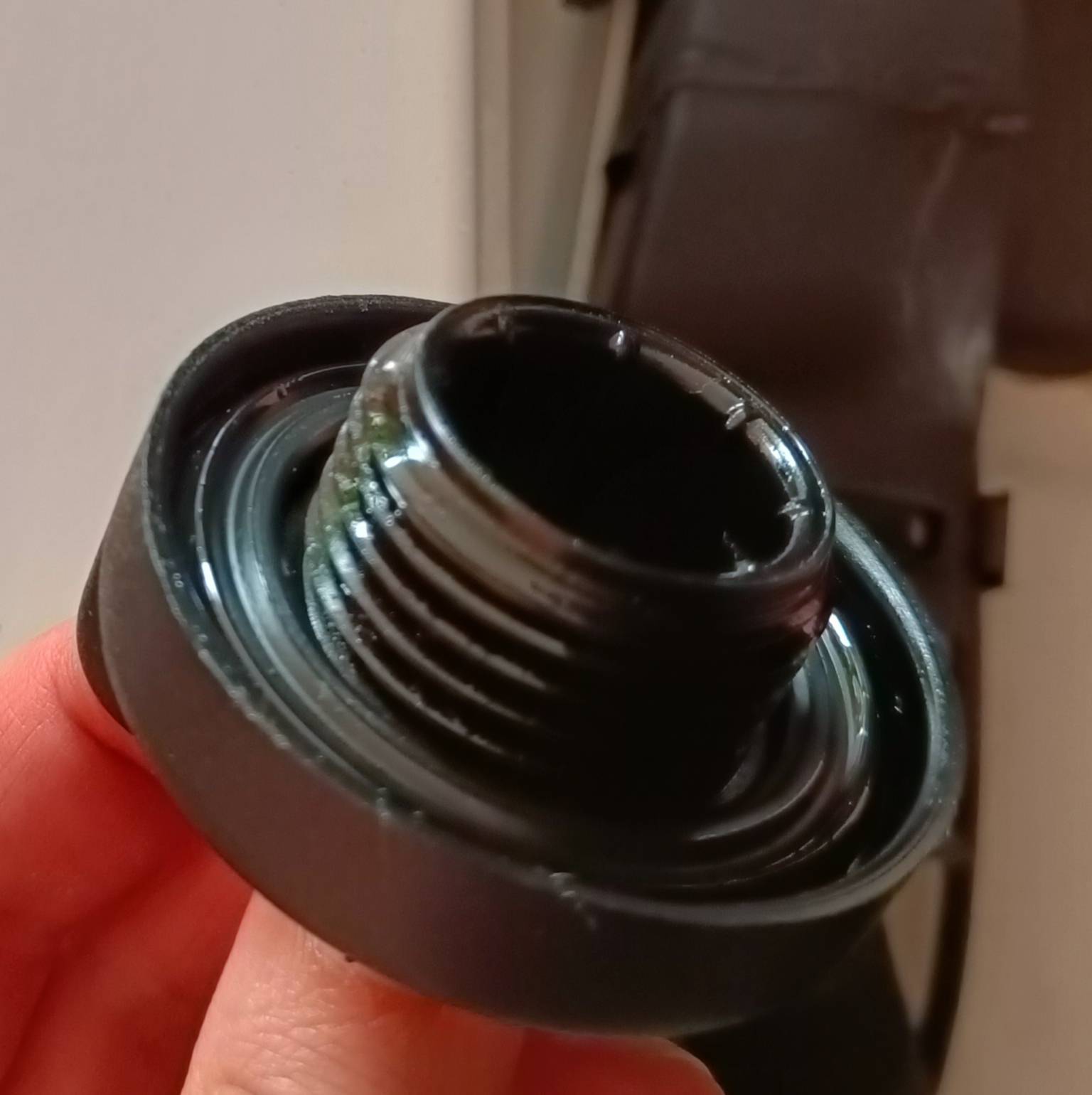

Non è olio caduto di lato, è olio nero quindi è fuoriuscito. Ho trovato la coppetta intorno al tappo piena, asciugata e si è sporcato di nuovo. Quindi esce di là. Comunque 2400km dal tagliando
Allora sostituisci il tappo e vedi se si risolve

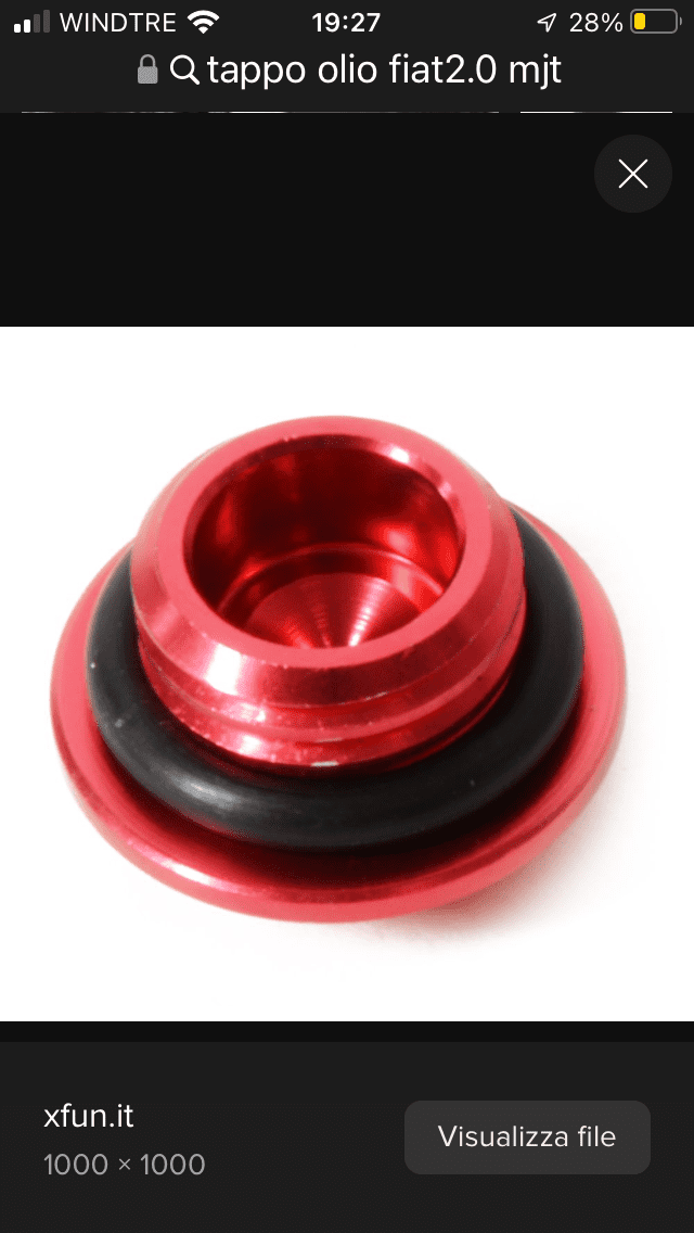

Non trovo il suo ma dovrebbe esserci un or grosso come nella foto

No Non è un tappo della coppa si c’è un oring sul tappo sopra.. mentre sotto c’è una rondella di rame di solito…

Ti confermo che il mio tappo è sprovvisto di guarnizione... Quindi manca quella.... È solo plastica niente gomma... Si sarà persa al tagliando... E ora mi ritrovo il motore che è uno schifo...

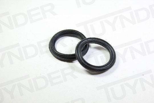

Mi suggeriva un amico che probabilmente la guarnizione è presente ma montata al contrario....
Guardate la foto del tappo e la guarnizione che compare fronte retro... Se è questo io piango, un motore insudiciato per nulla

Potrebbe essersi deformazione della guarnizione ma da quello che ho capito avevi fatto tagliando di recente non è che il tappo era solo appoggiato e non teneva nulla? Questo motore ha uno sfiato molto importante.. quindi con tappo aperto sai che macello che fa…
Reactions: kormrider
No secondo me è stata montata al contrario e quindi non tiene... Non è simmetrica... Comunque vi aggiorno in serata e vedremo...
