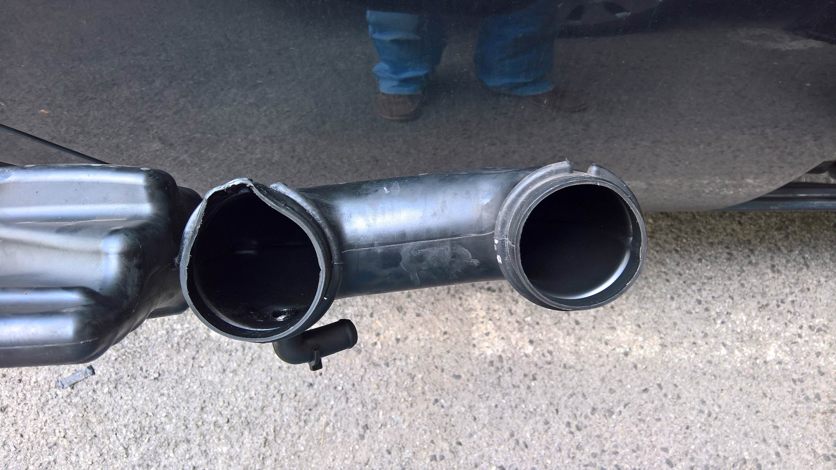

approfittando di un pò di tempo libero, oggi mi sono cimentato nella vefirica/pulizia del debimetro.

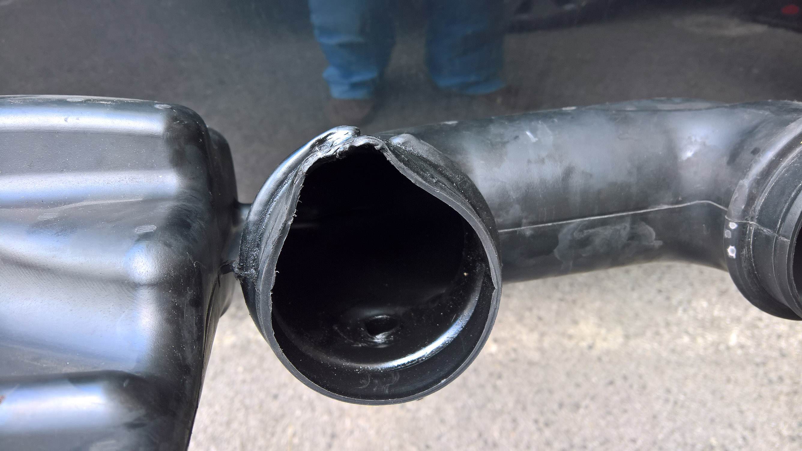

Durante lo smontaggio mi sono imbattutto con questo raccordo aria ridotto così:
Per imboccare il manicotto proveniente dal turbocompressore bisogna piegare la parte in alto del tubo e la fascetta non chiude bene perchè c'è spazio.Si può sostituire con qualcosa di artigianale ? O sono costretto a comprare così com'è ?
Per la cronaca, il motore fischia con accelerazione non lineare.E' un 2.4 jtd 20v 175cv
Aggiornamento: in questi giorni si è accesso nel display "Anomalia motore" collegando il MES ho rilevato due errori, P0235 Sensore pressione sovralimentazione e P0069 Sensose pressione atmosferica, errori riconducibili a problemi con il sebsore MAP.L'ho smontato e accuratamente pulito; rimontato e fatto un giro, tempo una mezzora, e di nuovo avaria motoe.Secondo voi quel tubo rovinato può causare problemi di pressione ? Avevo intenzioni di sostituirlo con i manicotti in silicone, è possibile ?
