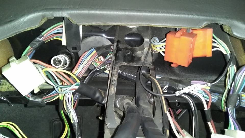

Smontato il cruscotto, ho provveduto a controllare la connessione tra la bobina e il pin nr.3 del connettore a pettine bianco del cruscotto (quello a destra): c'è continuità. Dato per certo il funzionamento della bobina (altrimenti l'auto non si sarebbe accesa), ho smontato il cruscotto e ho controllato i collegamenti elettrici della circuiteria, ma mi sembra tutto a posto... boh...
In ogni caso sto cercando un elettrauto o un tecnico TV con un generatore di onda quadra/oscilloscopio per fare una ultima verifica, poi dovrò decidere come procedere.

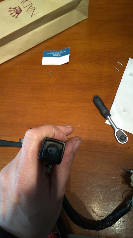

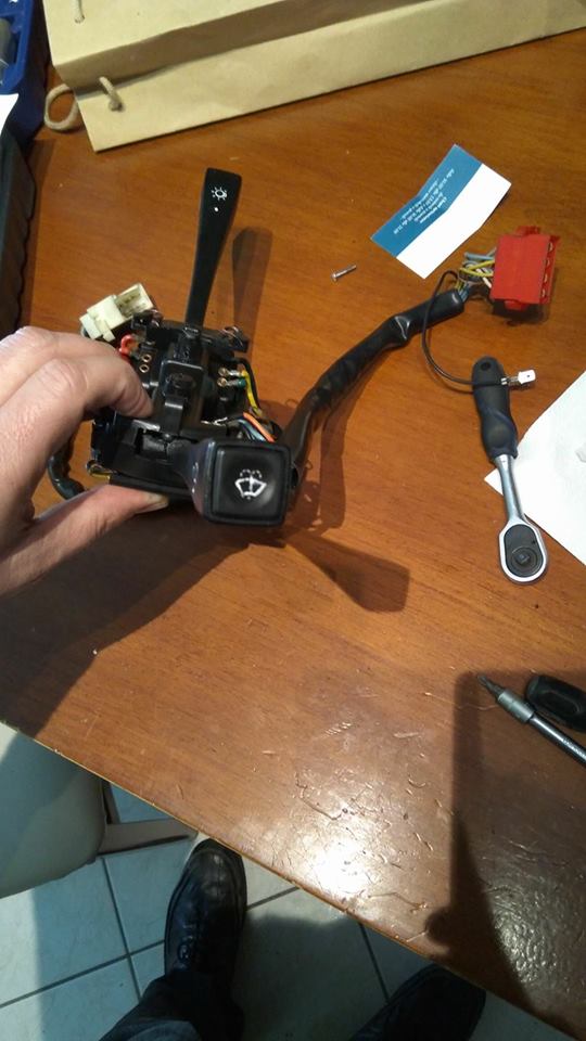

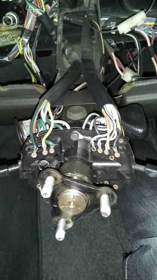

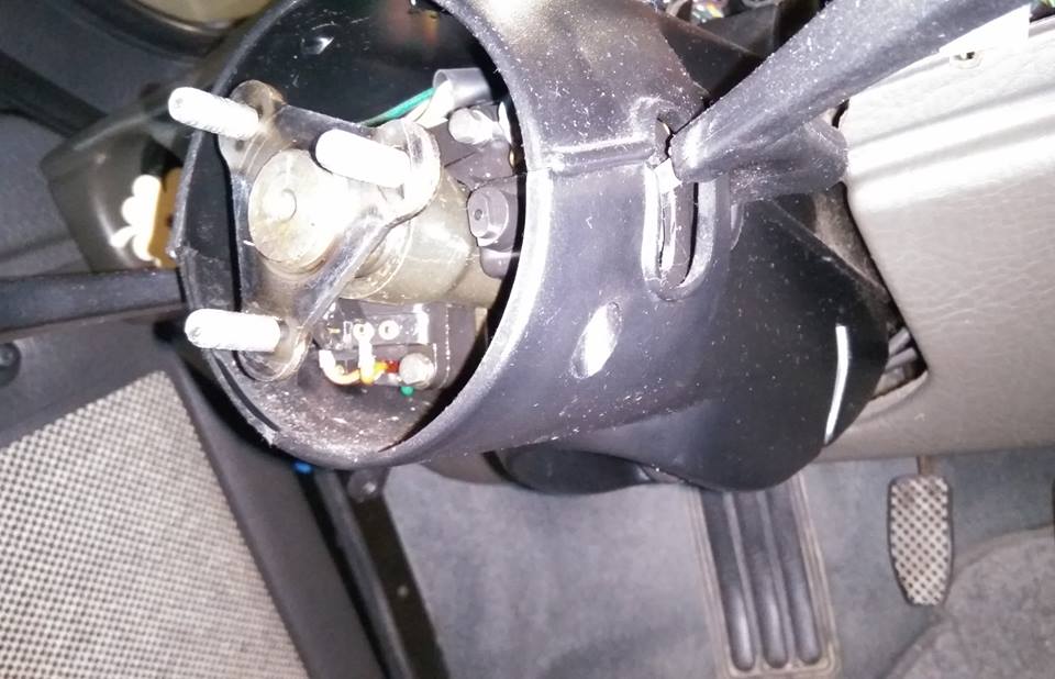

Riguardo al ventilatore interno, che non funziona più, visto che ho scoperto che anche il comando dei fari inizia a funzionare a tratti e bisogna sollecitare la levetta, ho smontato tutto il devioluci:
Prima di tentare di smontare i meccanismi per verificare i contatti interni, qualcuno di voi ha già tentato questa operazione? Con che risultati? Avete uno schema elettrico del devioluci?

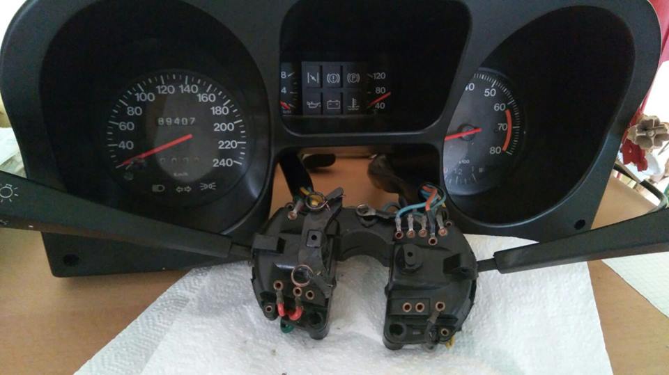

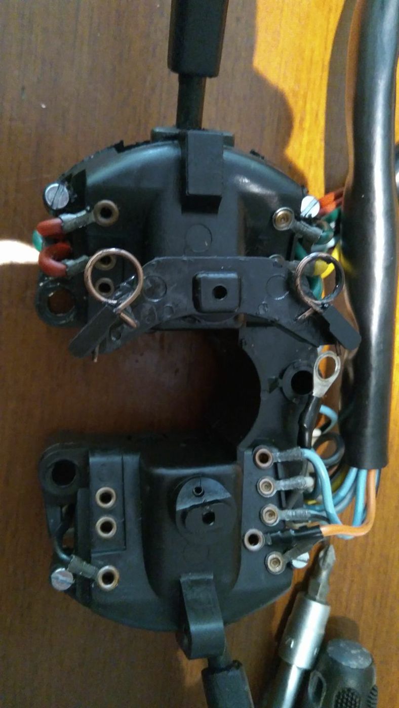

Ho riparato il devioluci: svincolata la struttura togliendo i rivetti con l'aiuto di un trapano, ho tolto i cavi dagli occhielli sul retro, quindi con delicatezza sono riuscito ad aprire i due gusci.
Avendo le mani sporche di grasso, non ho fatto foto dell'interno del devioluci, composto da lamelle in rame: mosse e limate con una carta vetrata finissima, quindi pulito tutto in modo da eliminare anche la limatura pre-esistente, dovuta all'attrito dei contatti tra di loro.
Ho richiuso tutto utilizzando viti e bulloni:
Quindi con uno stuzzicadente e un po' di pittura bianca da modellismo, ma con pochissima pazienza...
Provati i contatti elettrici sembra tutto a posto, quindi sono sceso in garage, ho montato provvisoriamente il devioluci e... funziona!!!

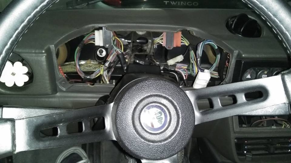

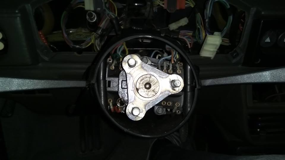

Oggi ho rimontato definitivamente il devioluci, relativa carenatura e volante.
Ho deciso di accendere l'Alfa e, con un paio di tentativi, si è messa in moto.
