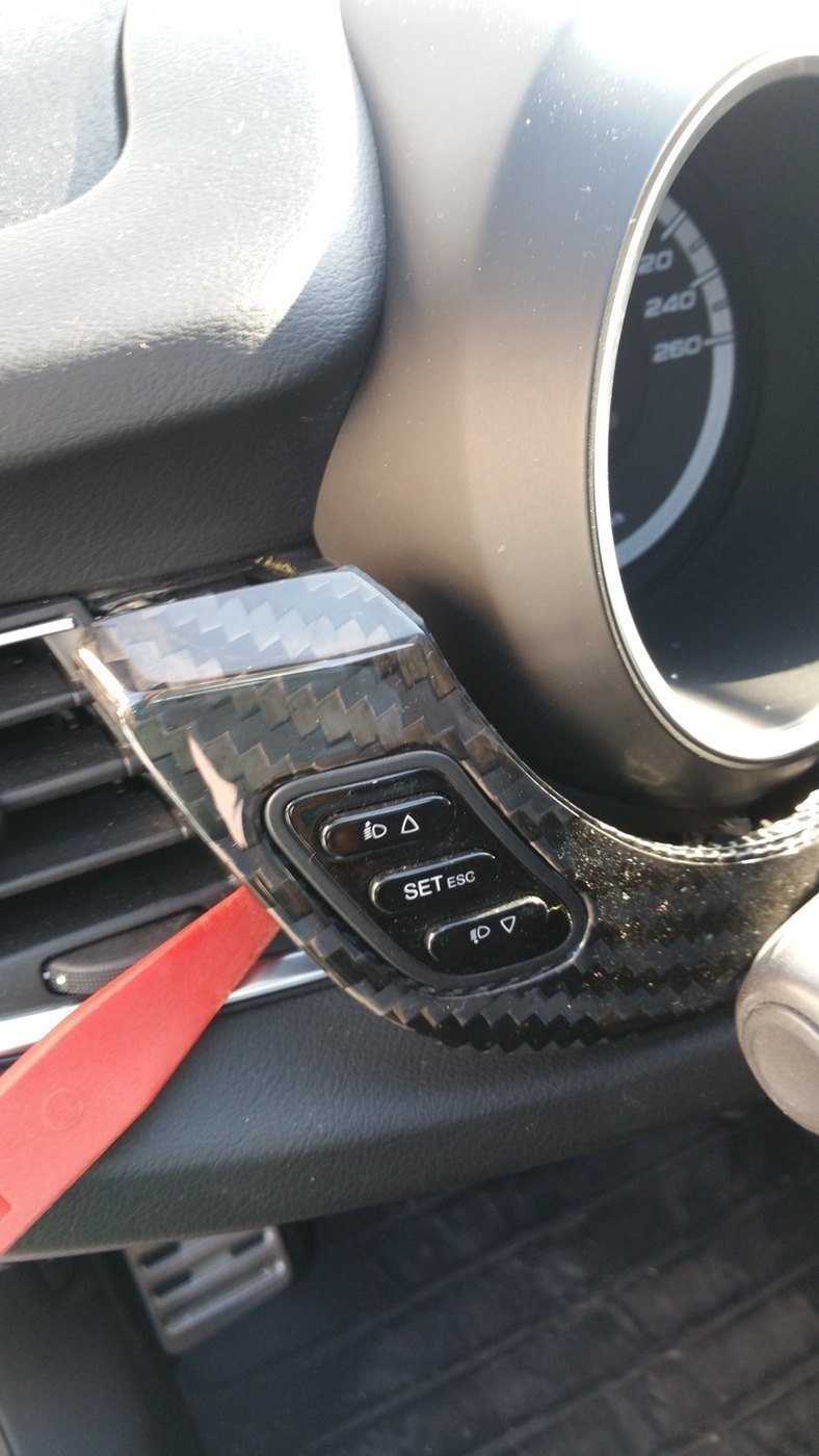

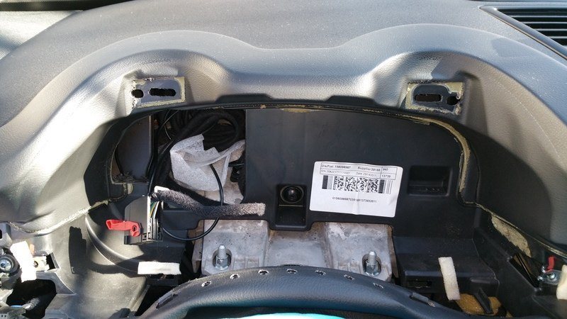

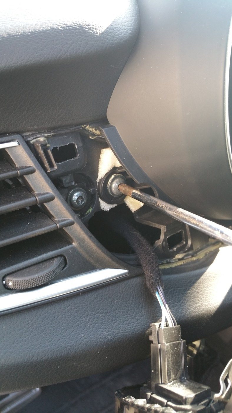

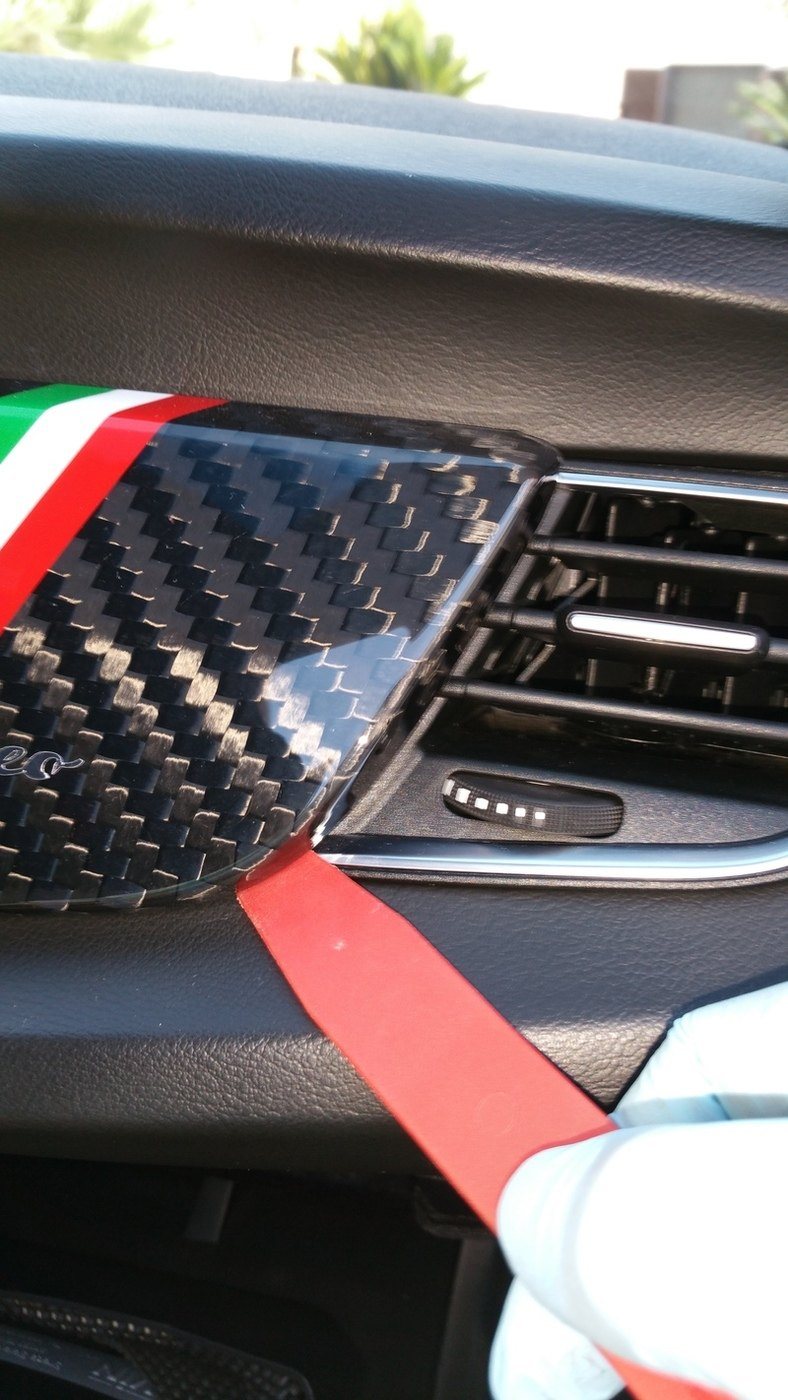

Iniziate con la rimozione della mostrina alla sinistra del quadro strumenti.
Aiutatevi sempre con una leva scalzatrice.
Una volta rimossa, staccate il connettore e svitate la prima vitina.

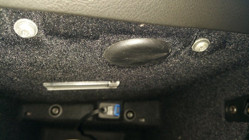

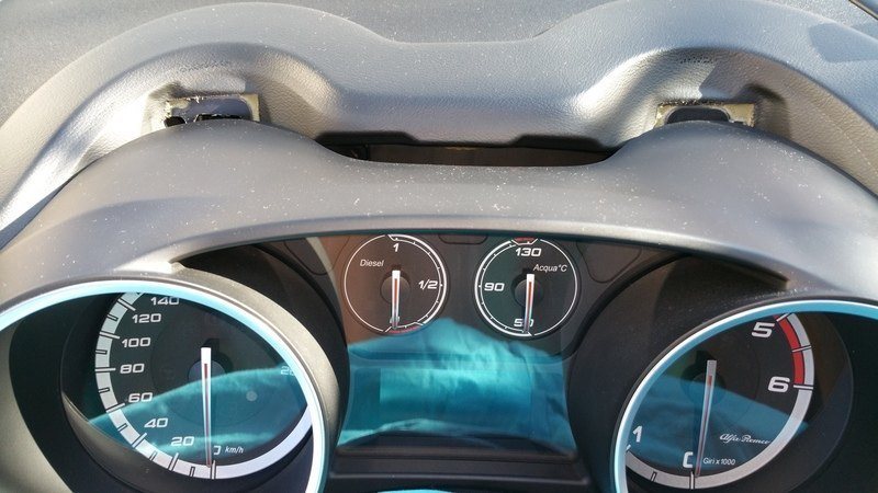

Aprite il cassetto portaoggetti e rimuovete il tappo in gomma.
Lì c'è una vitina che vi permetterà di rimuovere la mostrina plancia
Una volta svitata, aiutandovi con la solita leva scalzatrice la potete sganciare.

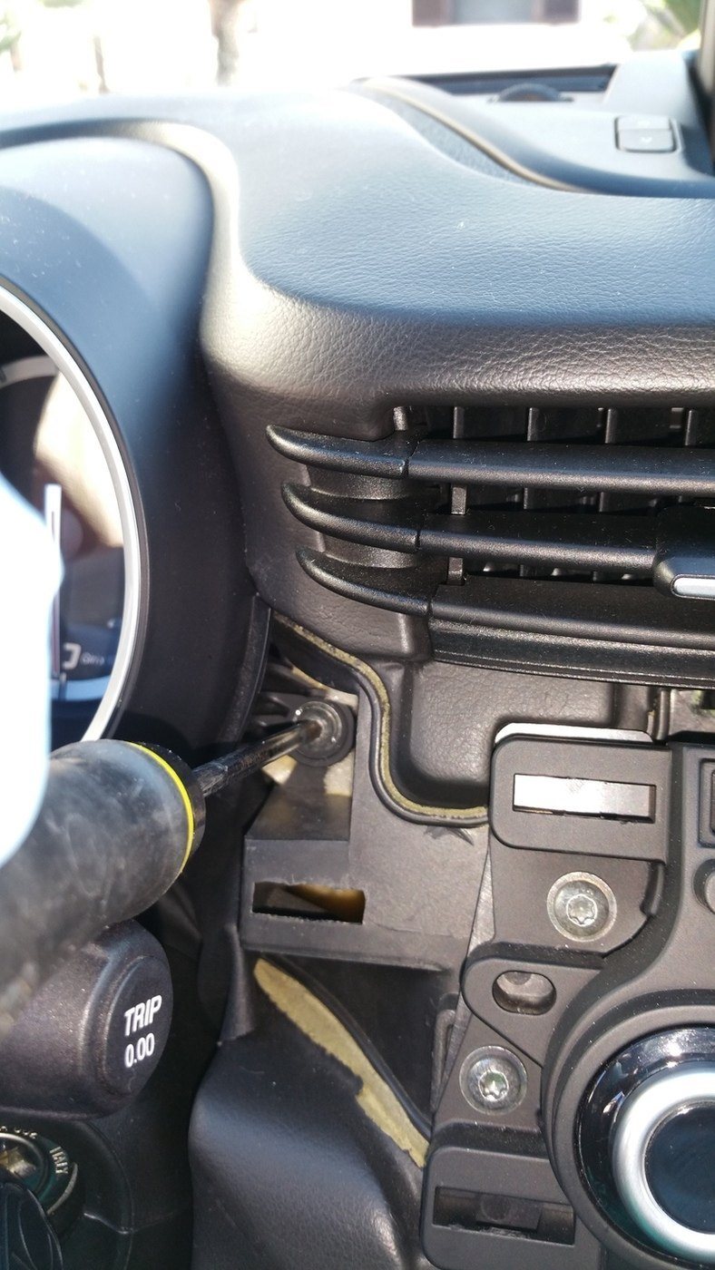

Rimossa la mostrina avrete accesso alla seconda vite che fissa la strumentazione

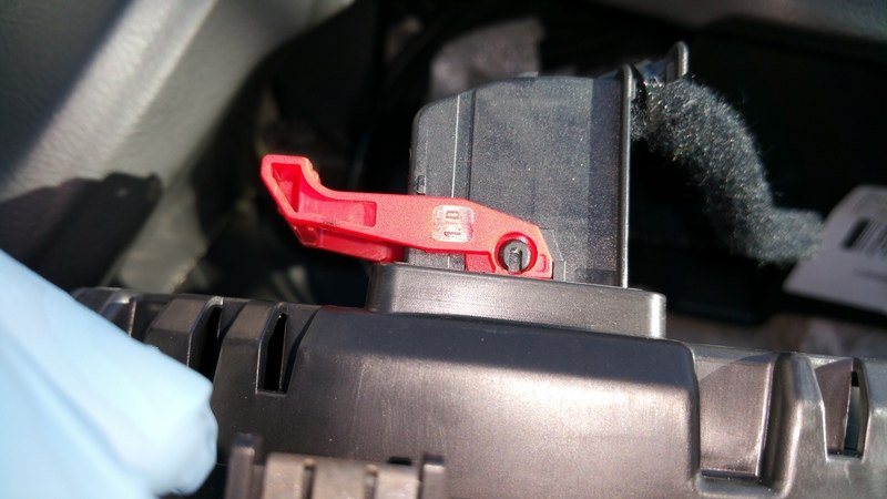

Una volta svitate entrambe, basta tirare il quadro strumenti.
Staccate ora il connettore.
E rimuovetelo.

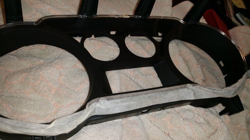

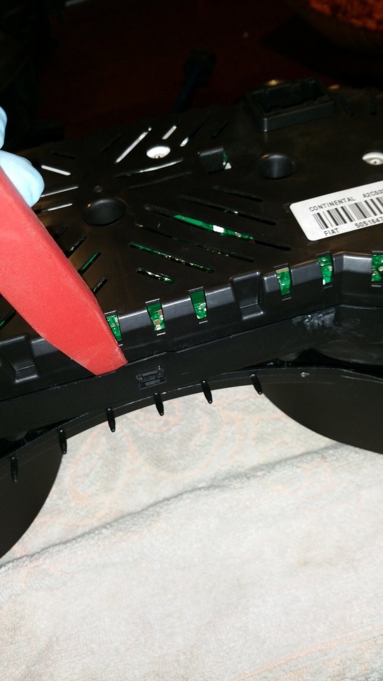

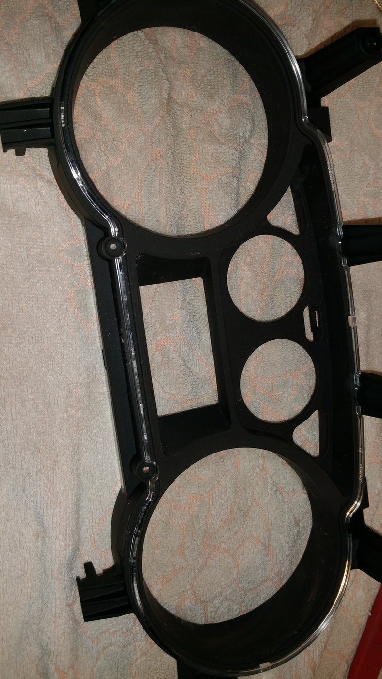

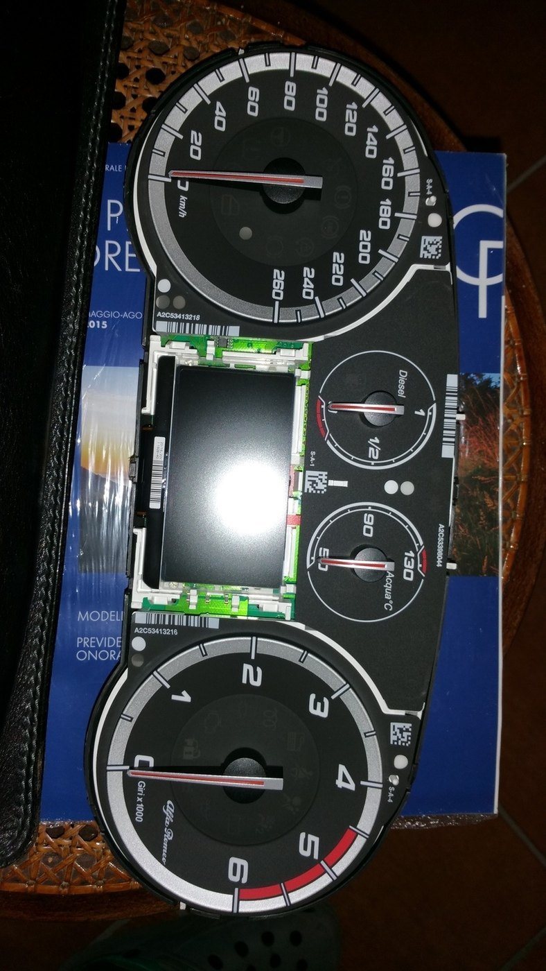

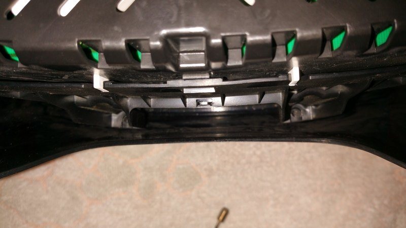

Appoggiate la strumentazione capovolgendola.

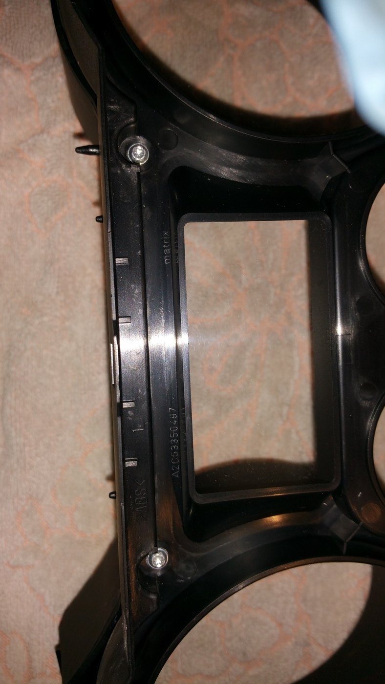

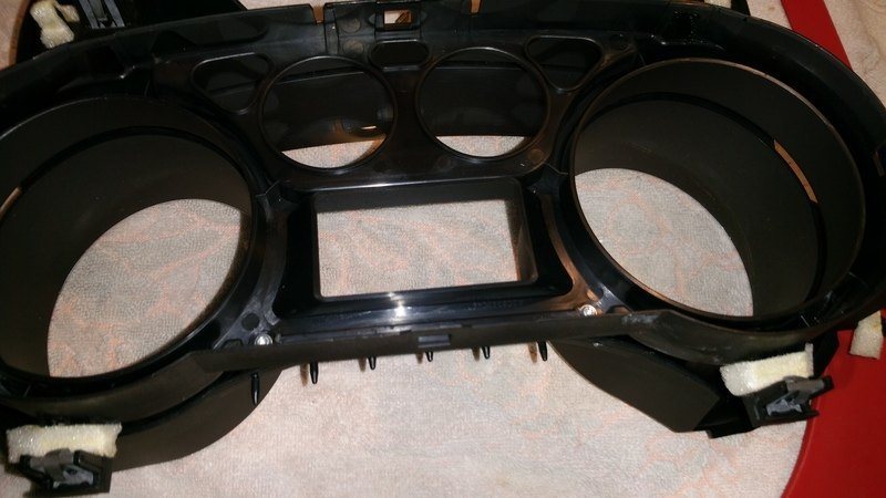

Ci sono sei vitine.

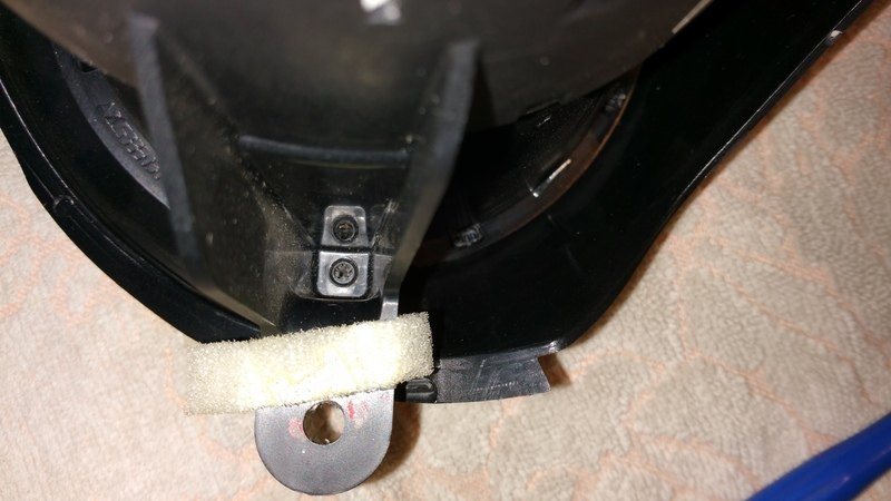

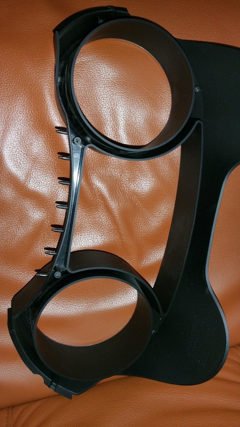

Con la solita levetta sganciate i fermi in plastica e disaccoppiate il plexiglass dalla strumentazione.
Fatto ciò avrete di fronte altre due vitine

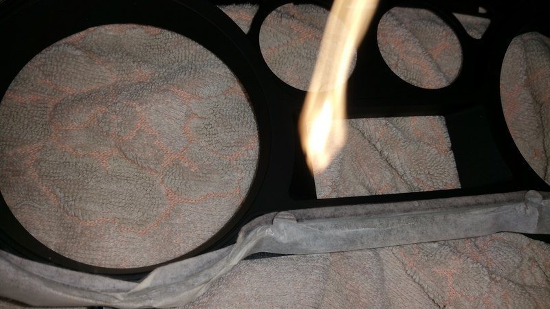

Una volta svitate avete accesso libero al plexiglass
Procedete dunque alla lucidatura o alla rimozione di eventuali macchie interne.
Eseguite la procedura inversa per rimontare.
