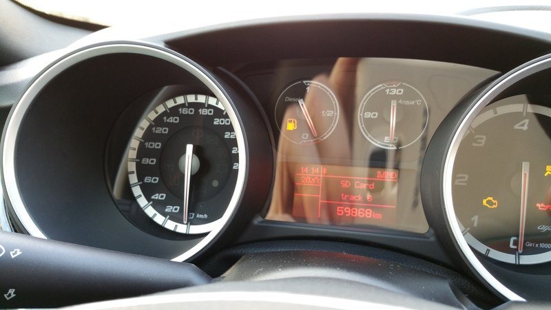

Ragazzi.avevo in mente una cosa.Una volta smontata la strumentazione,se volessi cambiare l'illuminazione del quadro centrale,togliendo il rosso e mettendo il.bianco ad esempio,come sulla nuova Giulietta o stile Delta,che bisogna fare??
Cambiare i led.
Come mai i caratteri del display matrix sono bianchi? Non esistevano solo rossi?
Interessante, ma ogni magia nasconde un proprio trucco.
E' normale che abbia degli aloni dietro il plexiglass? di giorno sono molto fastidiosi...che prodotto consigliate per una pulizia duratura? Già che dovrei aprire mi piacerebbe sapere anche come come cambiare il colore del display matrix..quali led specifici comprare e dove..grazie a tutti

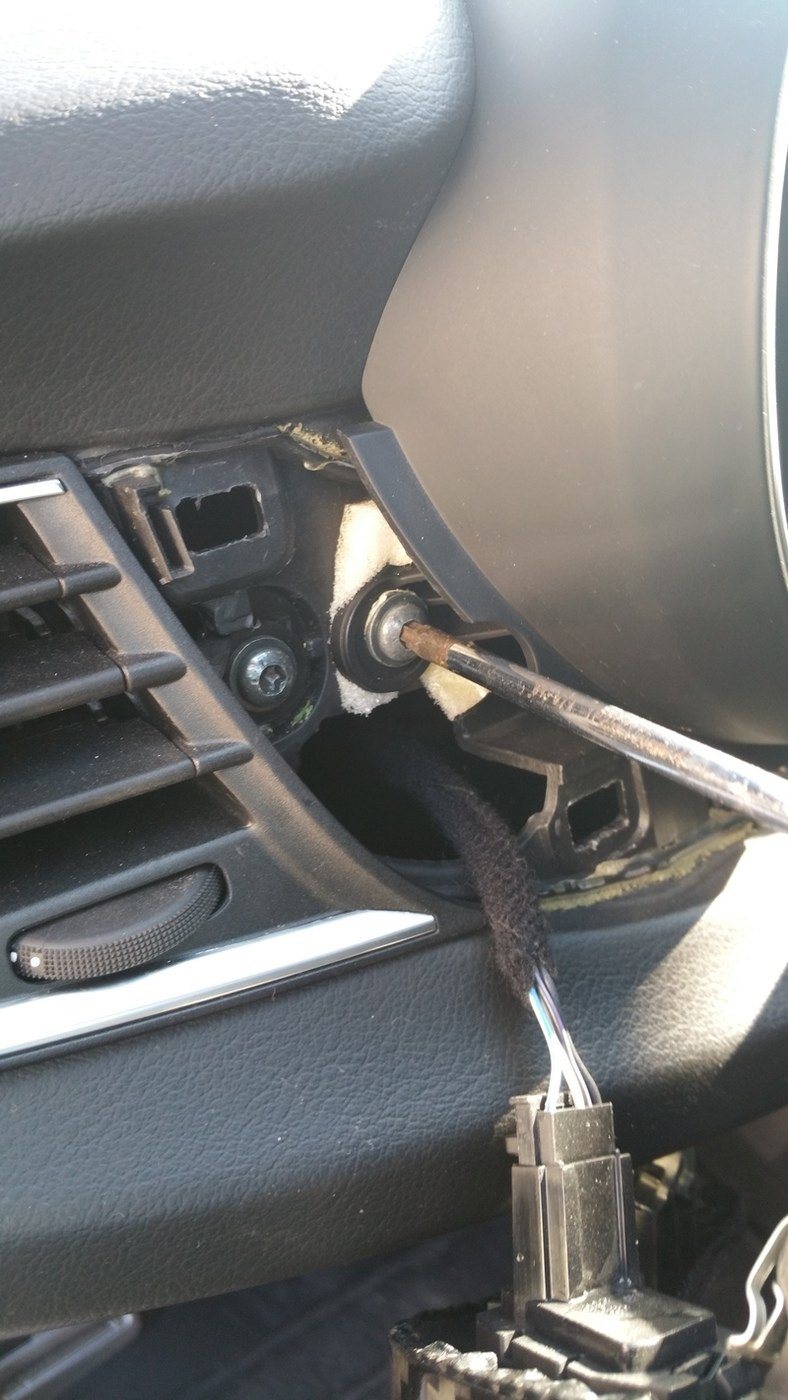

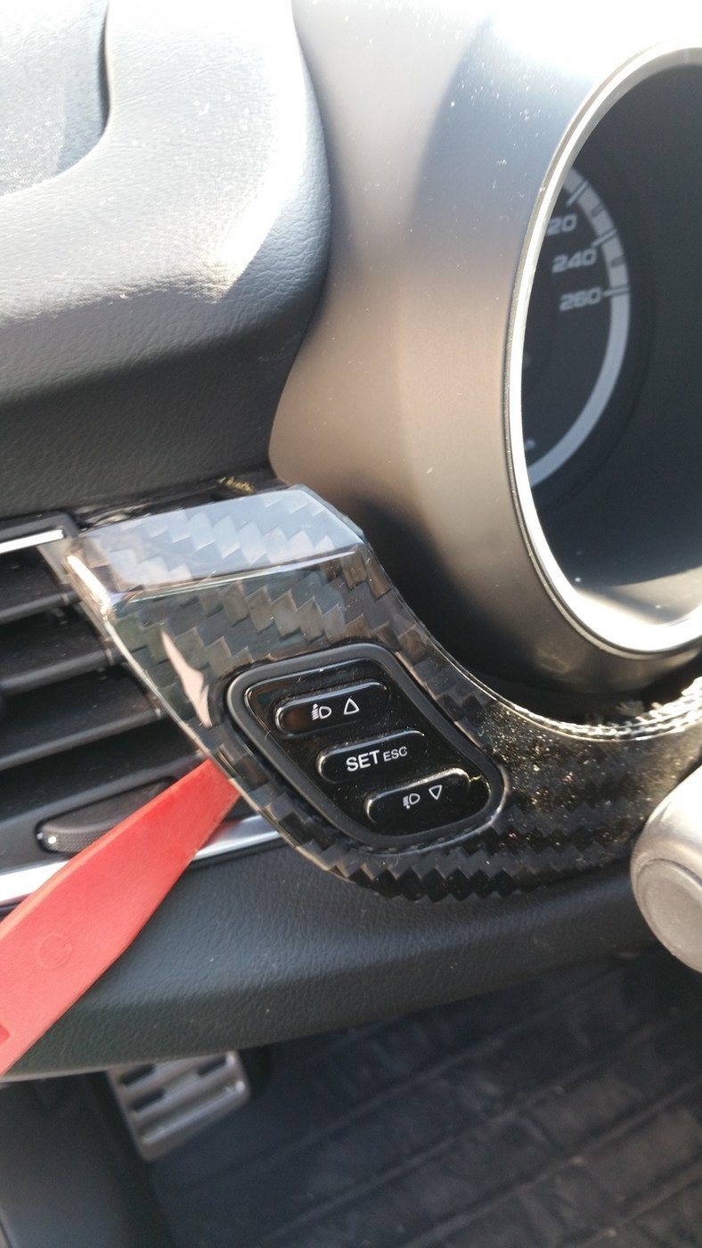

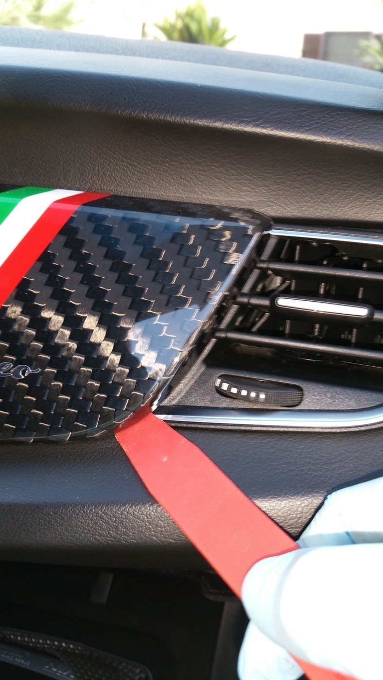

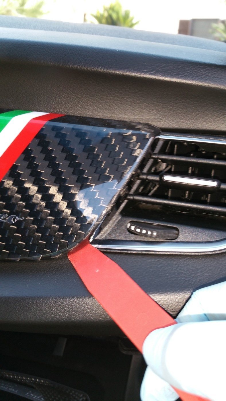

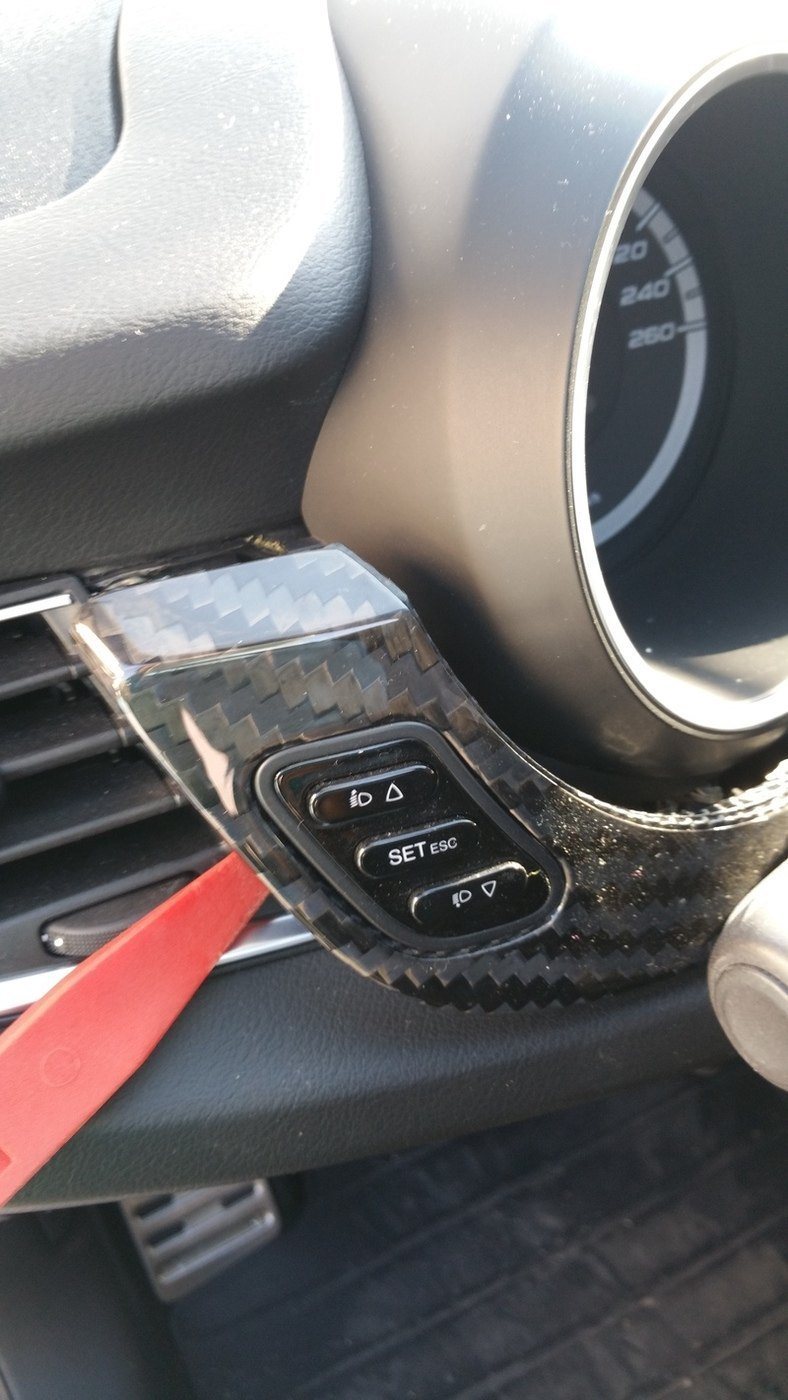

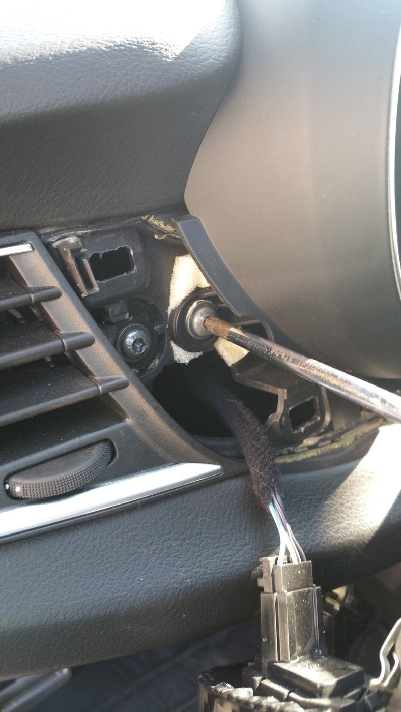

Iniziate con la rimozione della mostrina alla sinistra del quadro strumenti.
Aiutatevi sempre con una leva scalzatrice.
Visualizza allegato 135826

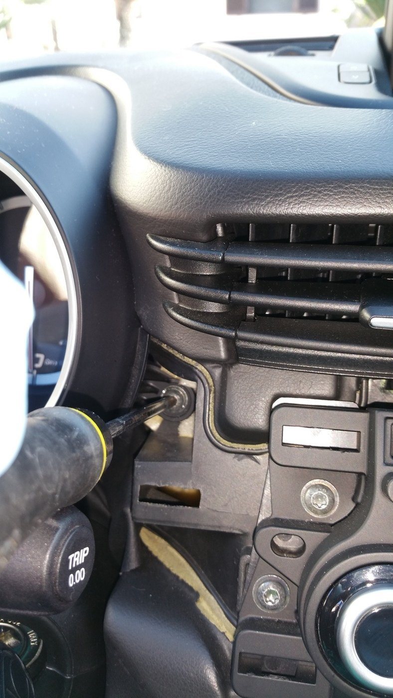

Una volta rimossa, staccate il connettore e svitate la prima vitina.
Visualizza allegato 135827

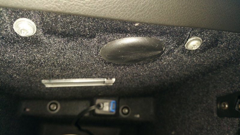

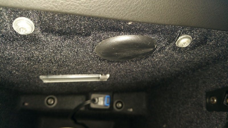

Aprite il cassetto portaoggetti e rimuovete il tappo in gomma.
Lì c'è una vitina che vi permetterà di rimuovere la mostrina plancia
Visualizza allegato 135828

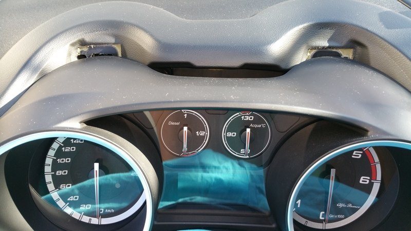

Una volta svitata, aiutandovi con la solita leva scalzatrice la potete sganciare.
Visualizza allegato 135829

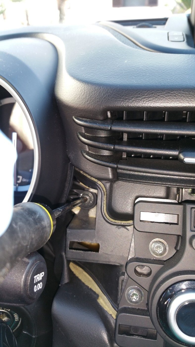

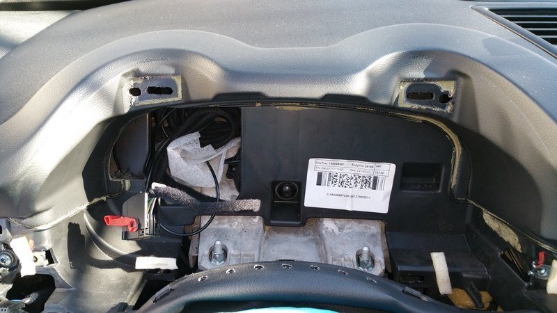

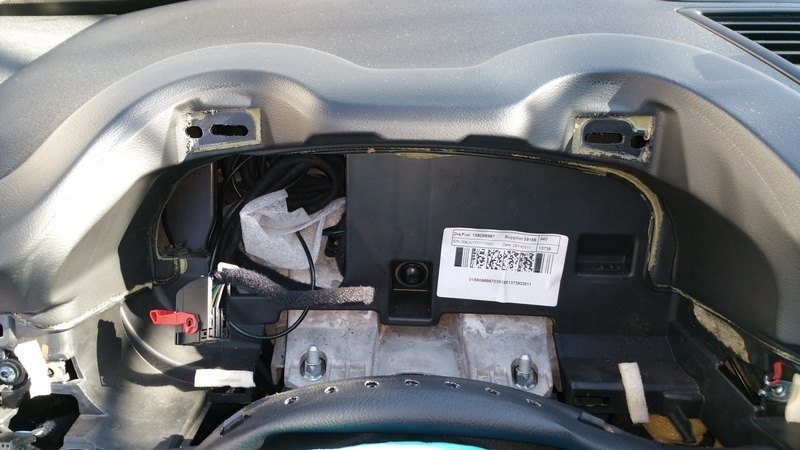

Rimossa la mostrina avrete accesso alla seconda vite che fissa la strumentazione
Visualizza allegato 135830

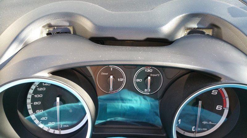

Una volta svitate entrambe, basta tirare il quadro strumenti.
Visualizza allegato 135831

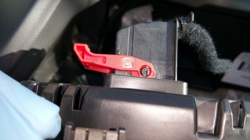

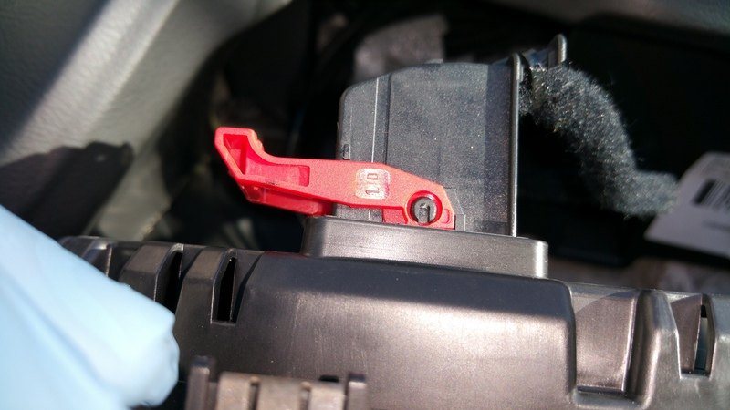

Staccate ora il connettore.
Visualizza allegato 135832
E rimuovetelo.
Visualizza allegato 135833

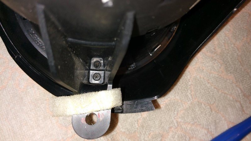

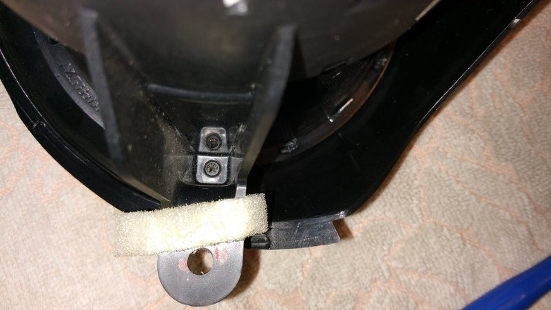

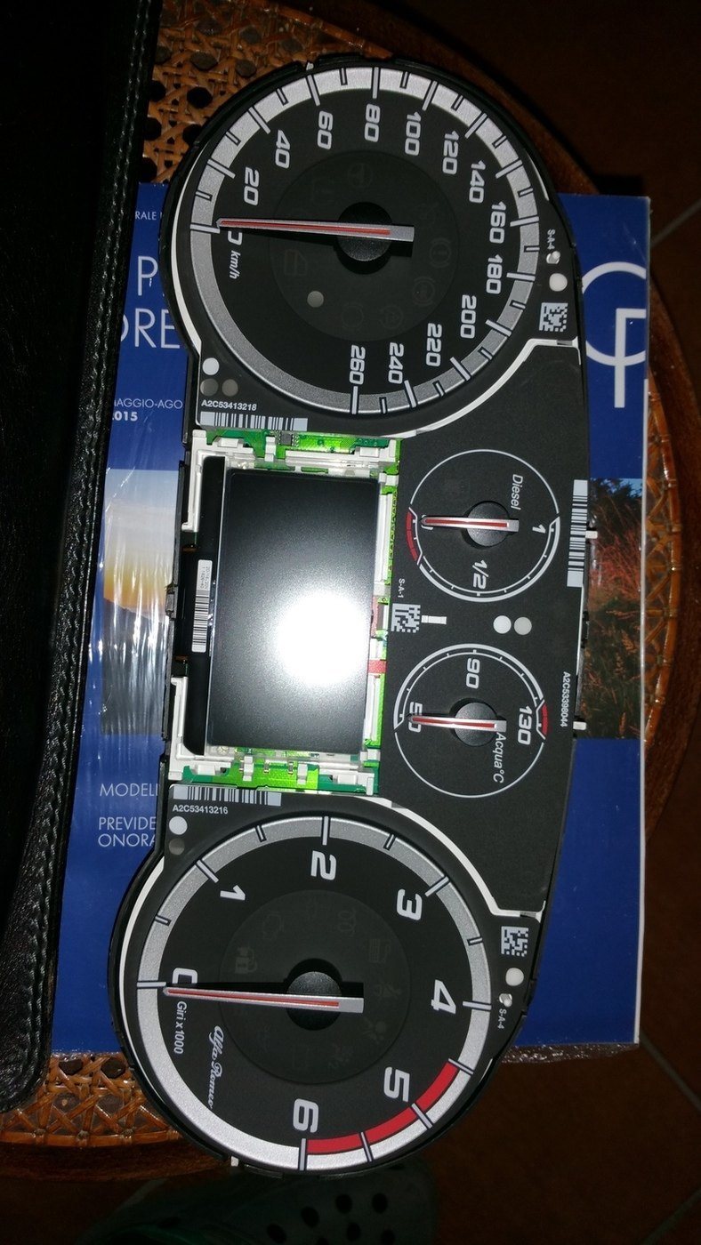

Appoggiate la strumentazione capovolgendola.
Ci sono sei vitine.
Visualizza allegato 135834
Visualizza allegato 135835

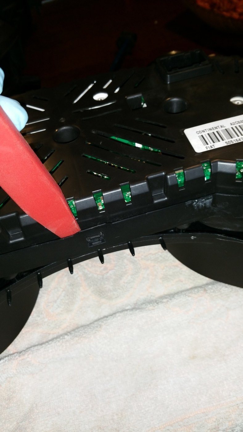

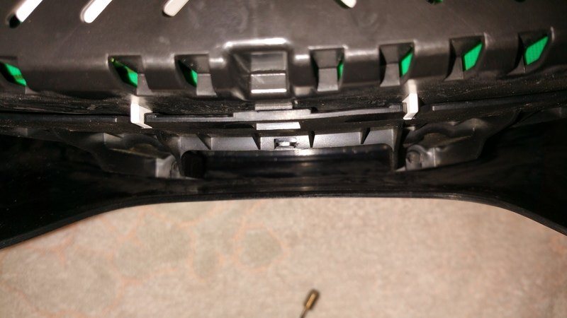

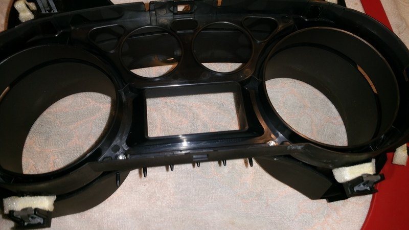

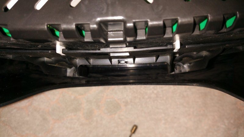

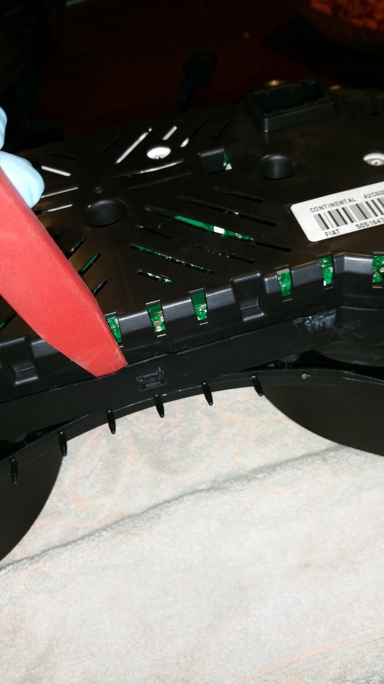

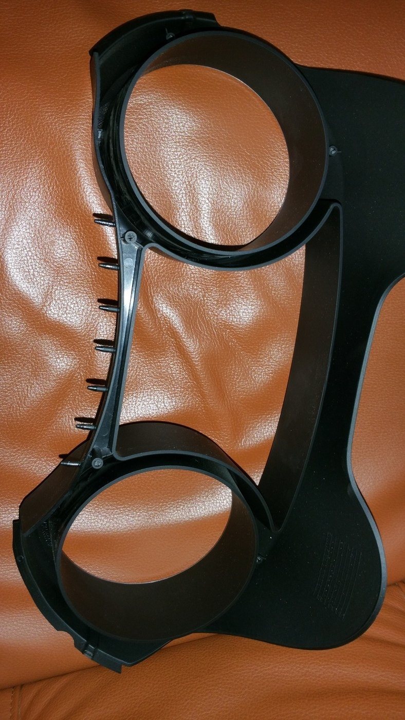

Con la solita levetta sganciate i fermi in plastica e disaccoppiate il plexiglass dalla strumentazione.
Visualizza allegato 135836
Visualizza allegato 135837

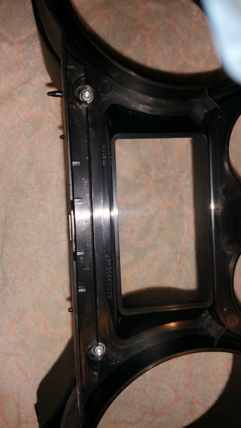

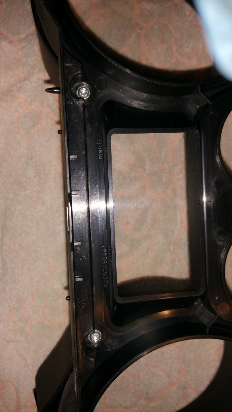

Fatto ciò avrete di fronte altre due vitine
Visualizza allegato 135838

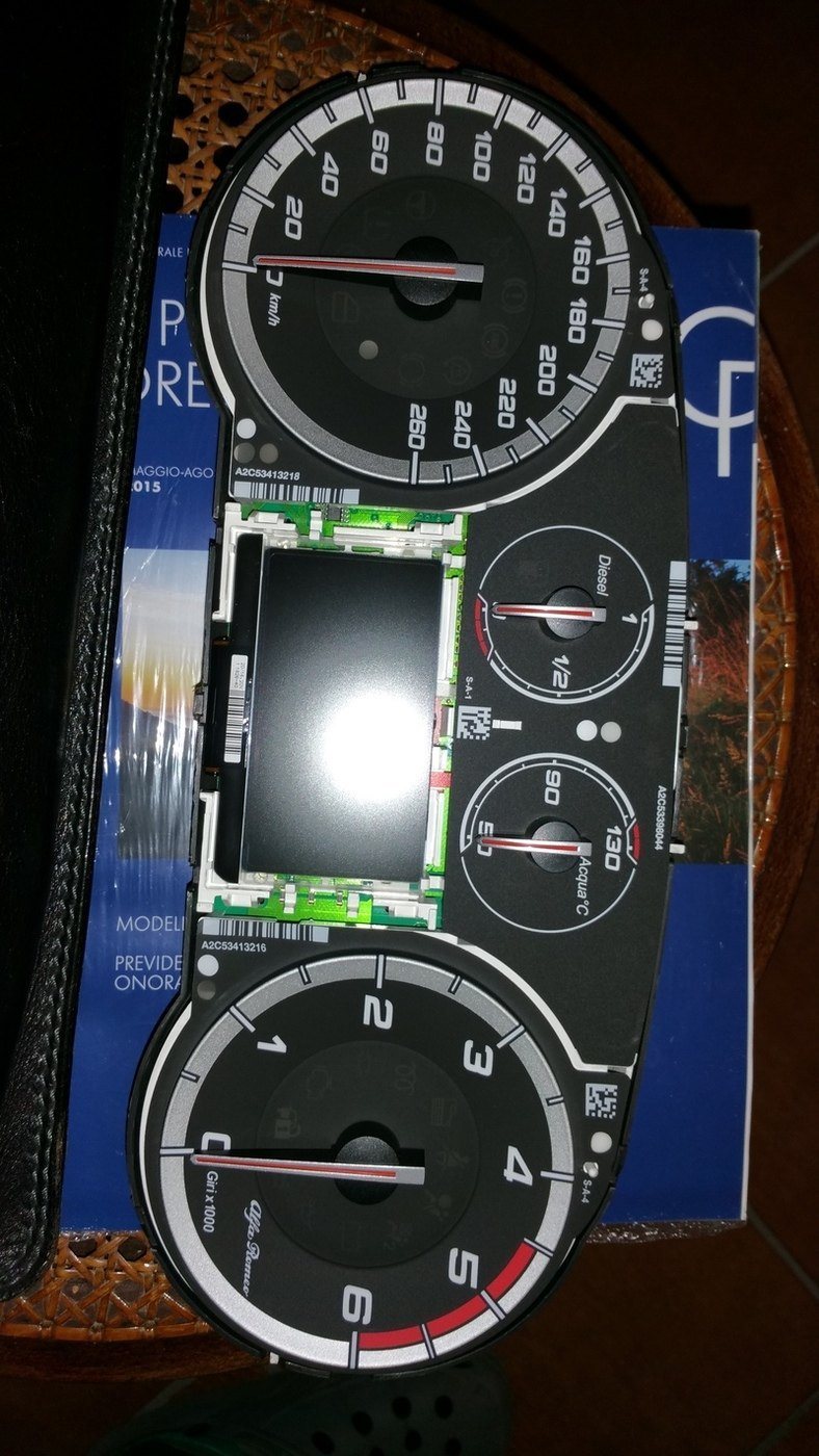

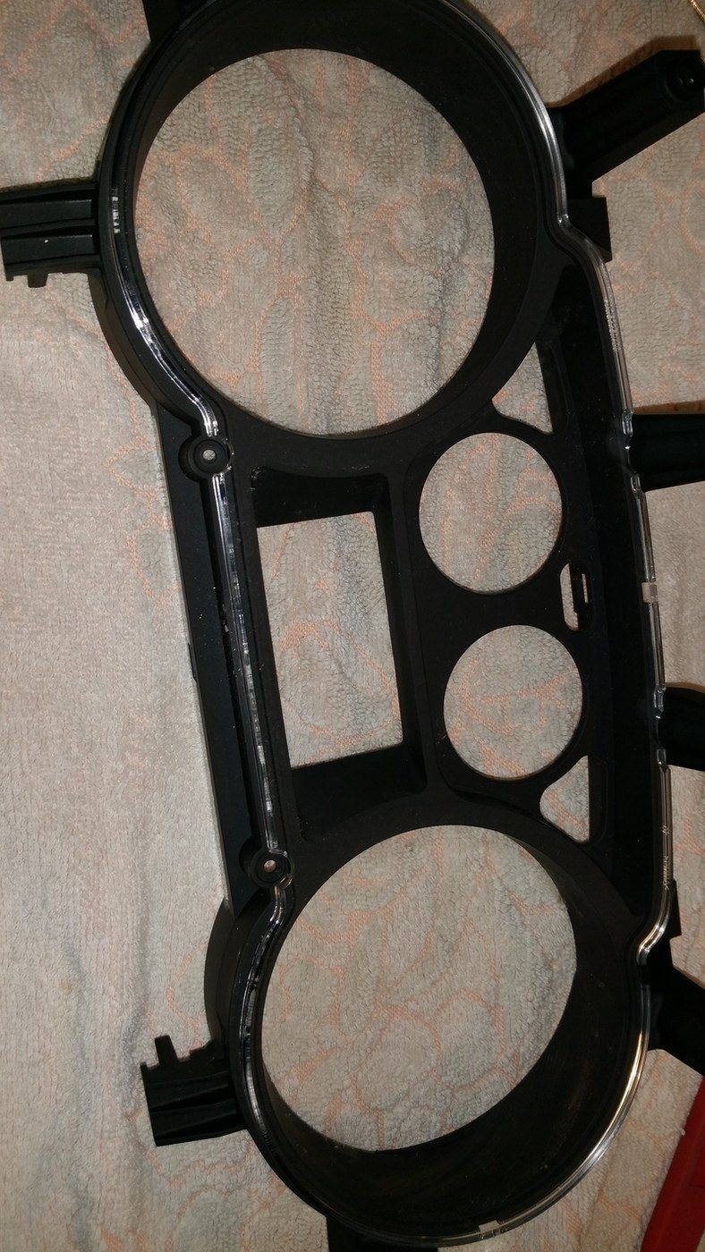

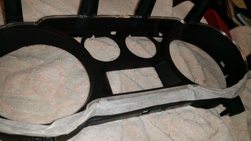

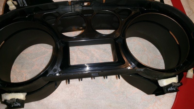

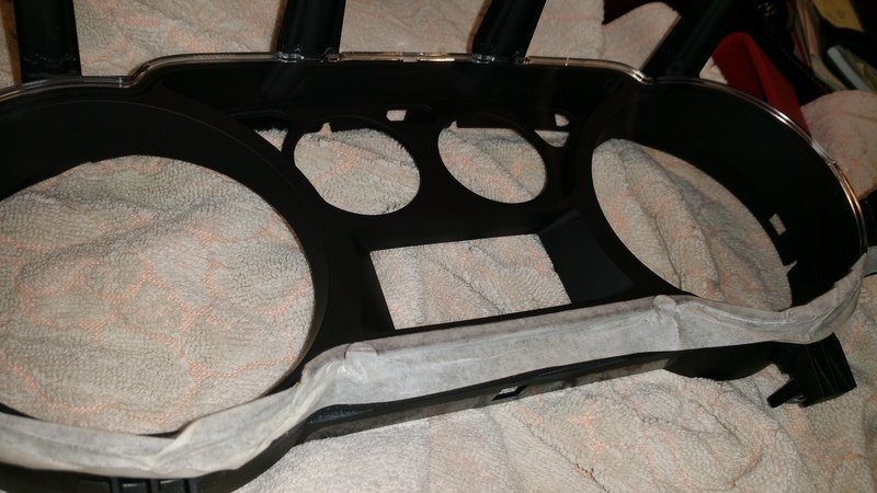

Una volta svitate avete accesso libero al plexiglass
Visualizza allegato 135839
Visualizza allegato 135840
Visualizza allegato 135841

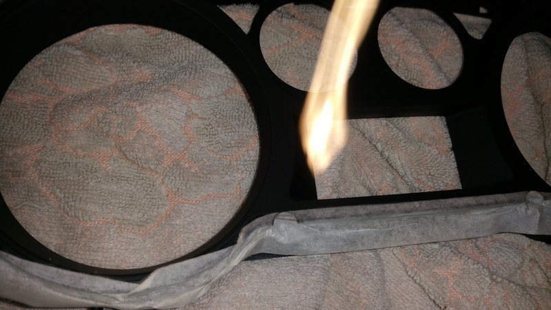

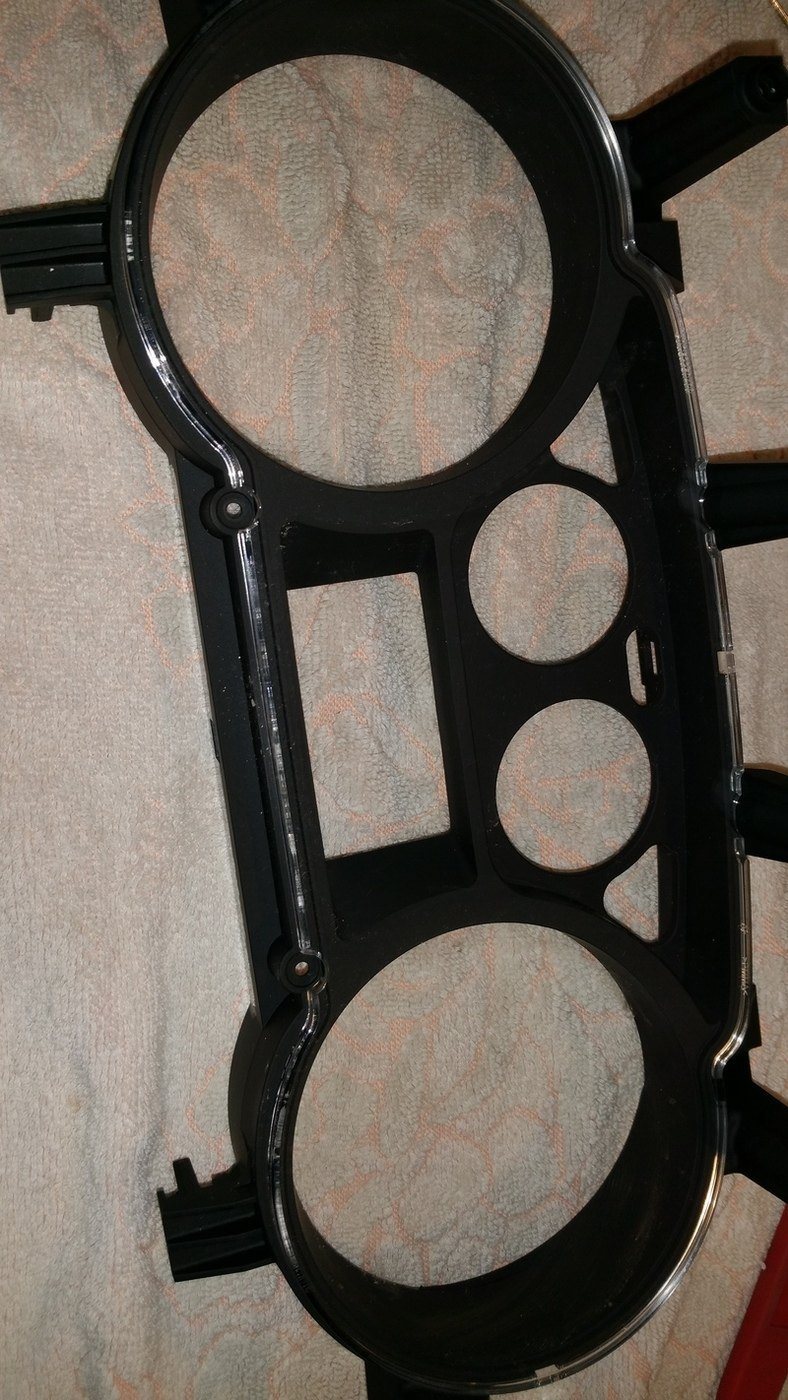

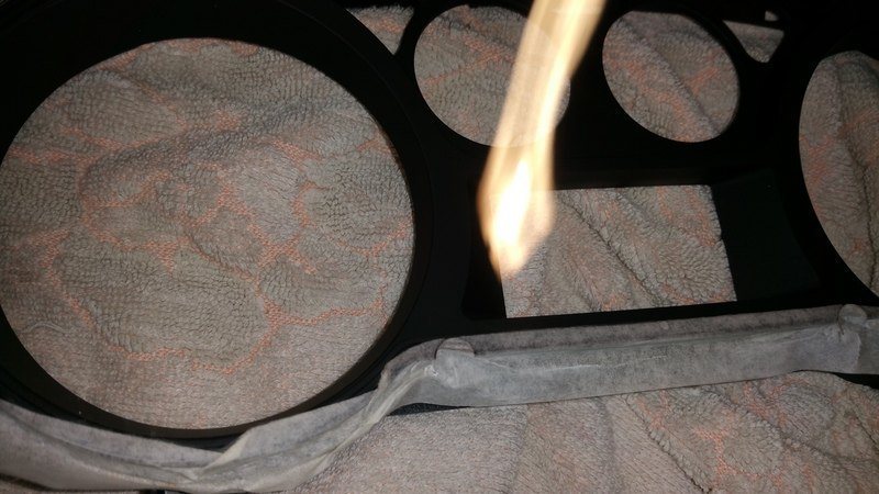

Procedete dunque alla lucidatura o alla rimozione di eventuali macchie interne.
Visualizza allegato 135842
Visualizza allegato 135843

Ciao io ho la versione 2010 e nel cassetto porta oggetti non ho il famoso tappo di plastica con all'interno la vite. Come faccio a staccare la mostrina?
Ma sei un grande! Mi sono appena arrivati i LED da sostituire! :) Grazie!
Tirala e viene via.
