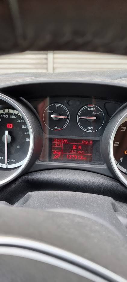

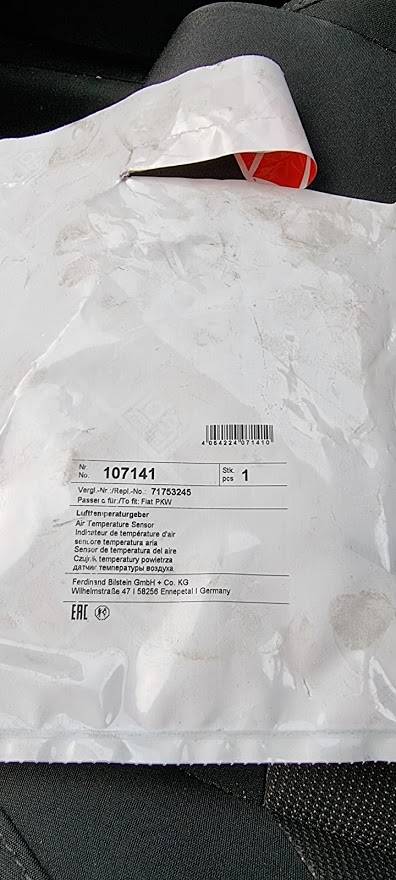

Buonasera, tagliando fatto e sensore temperatura sostituito. Prima segnava +1°C, adesso +68°C.
Avete qualche idea? Potrebbe essere stato un problema dovuto al montaggio? Anche il sensore che ho preso è difettoso?
Allego foto del sensore e del cruscotto...
