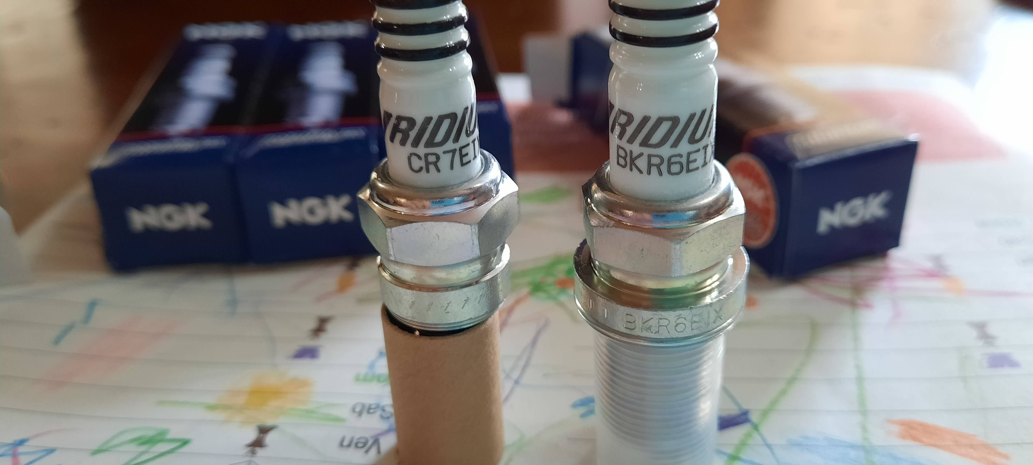

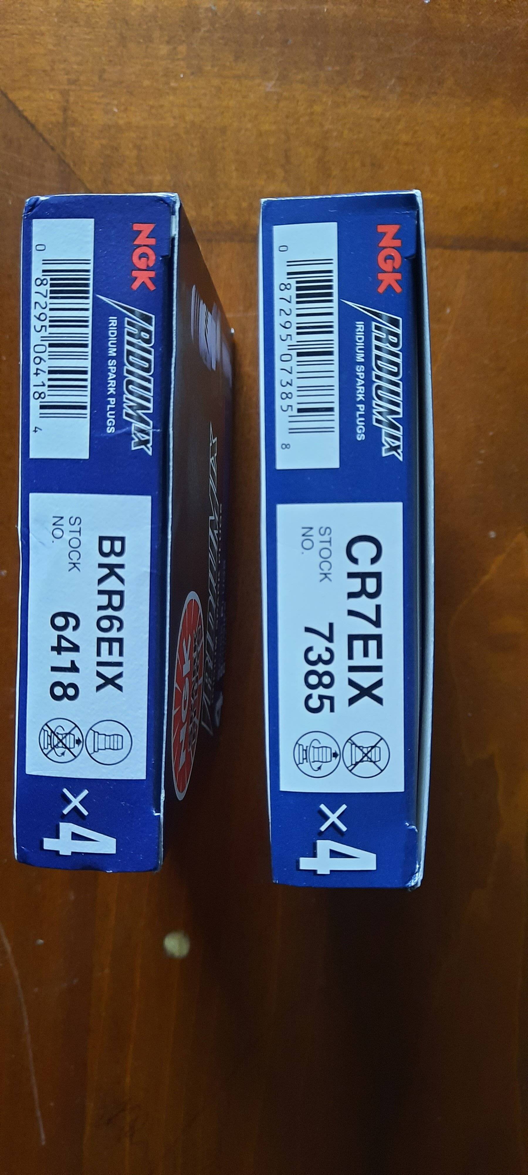

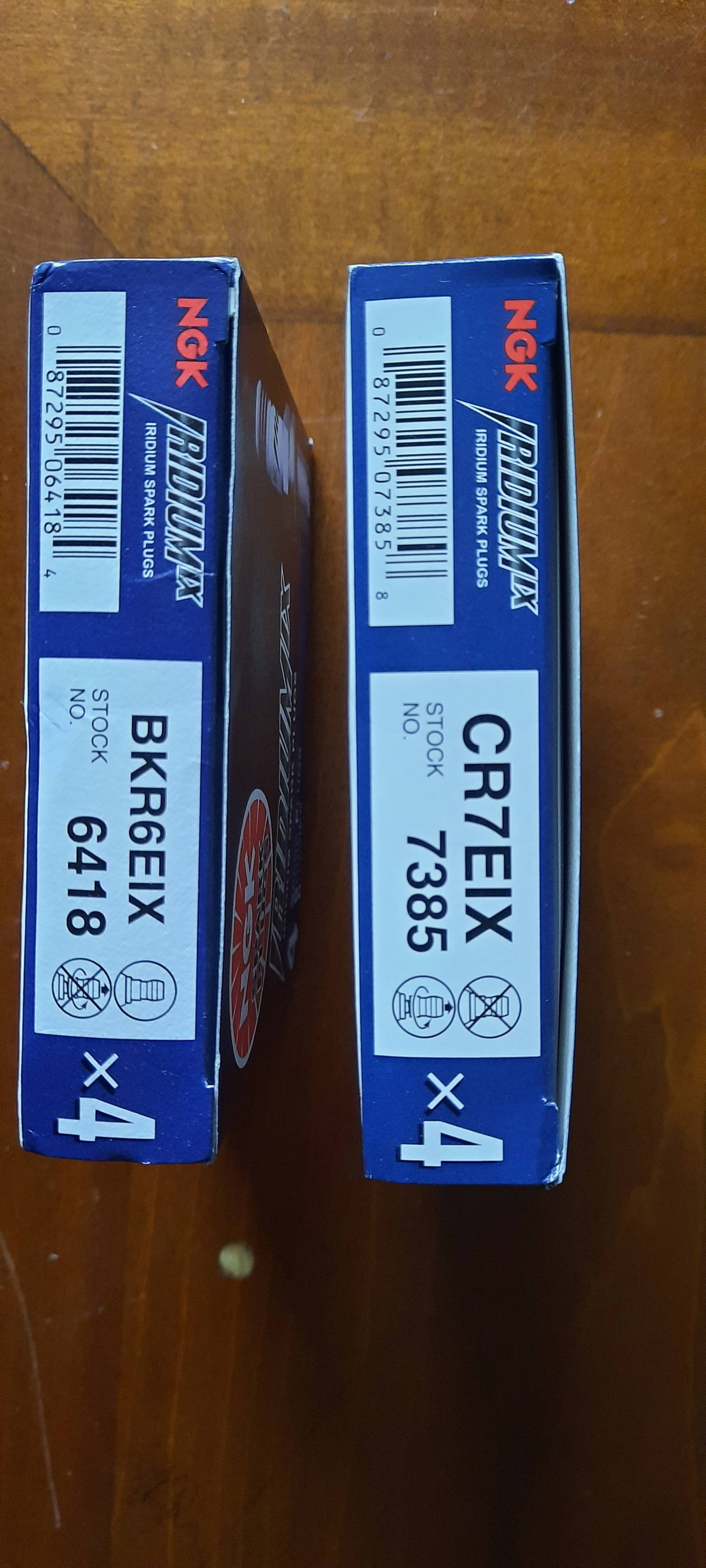

Poi nel caso ti decidessi per far montare il gas ti consiglio assolutamente e senza dubbio queste candele.
    664.1 KB · Visualizzazioni: 168
