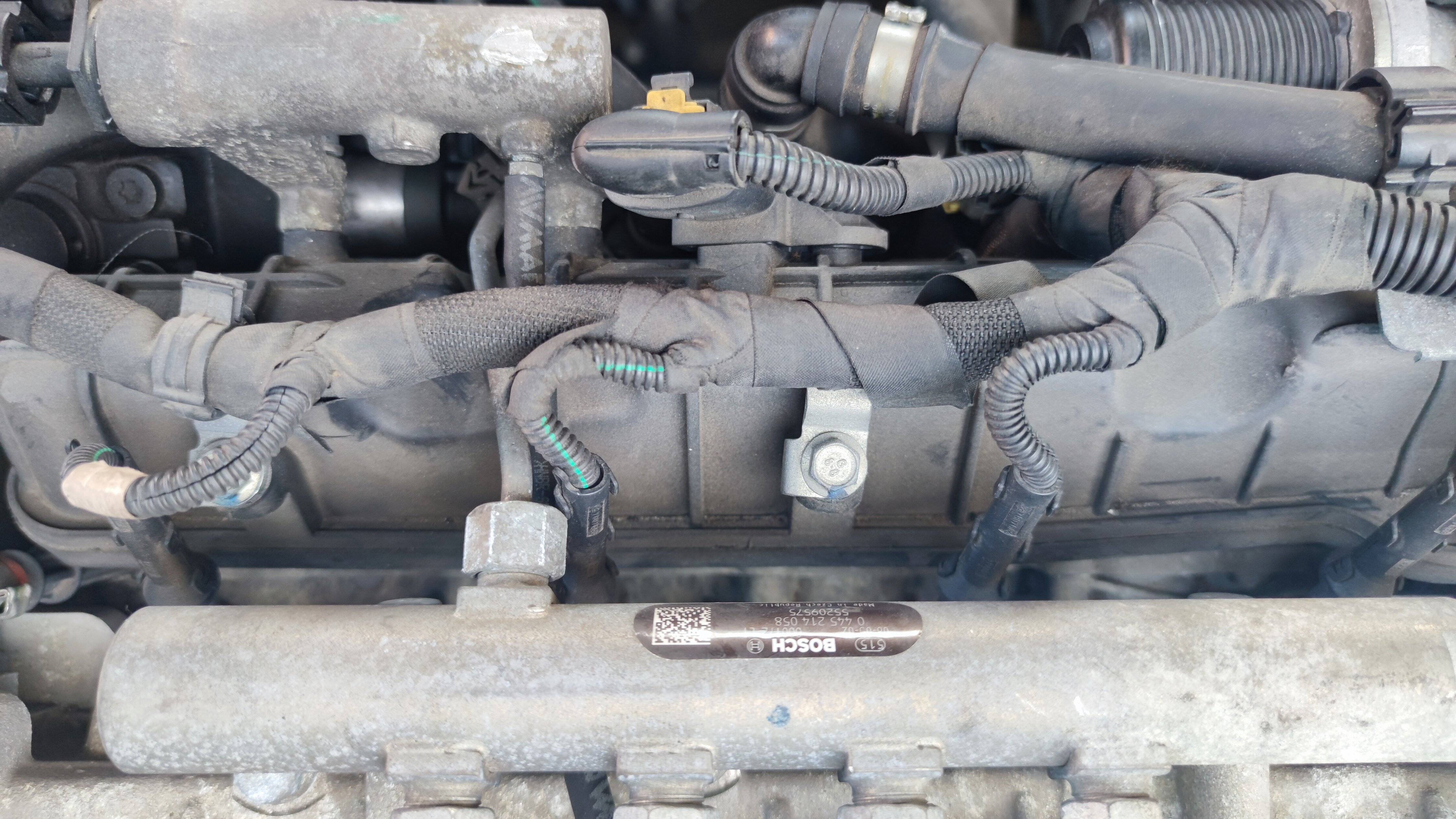

Vorrei evitare di rimappare se non ho troppi problemi di consumo o di potenza.
    1 MB · Visualizzazioni: 165

Dalle foto mi sembra quello misto, per sicurezza dovresti controllare il materiale del collettore vicino le candelette, se è in alluminio è quello. In questo caso si trovano già i tappi per le valvole ed non dovresti avere problemi di guarnizioni, però occhio che questo tipo di collettore ha un tubicino di ricircolo acqua molto delicato che se si rompe sono dolori perché introvabile (si vede nella foto a sinistra). Riguardo la distribuzione non è strettamente necessaria in quanto si può togliere la pompa al senza allentare la distribuzione, ma solo fissando la ruota dentata tramite due viti
