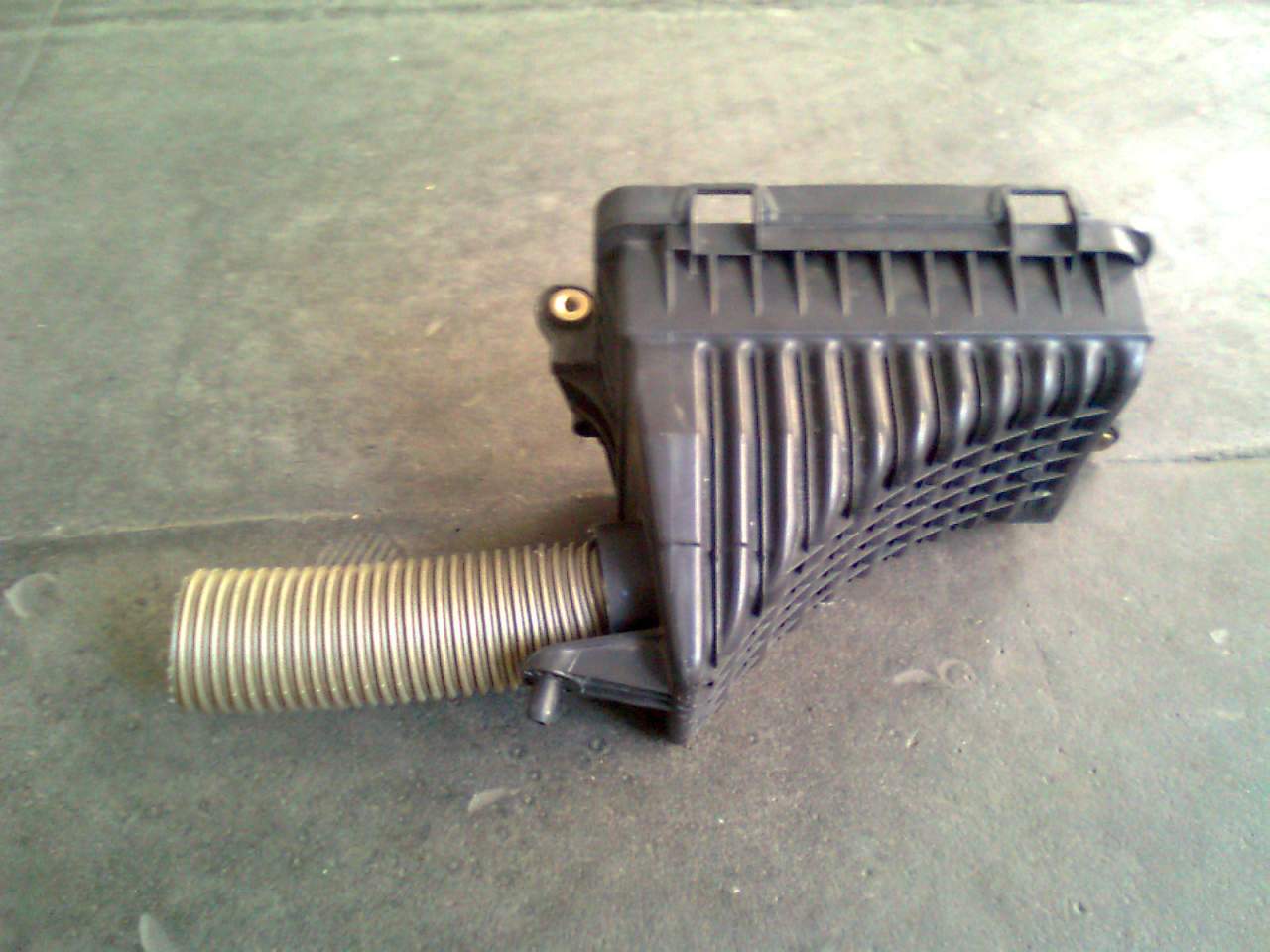

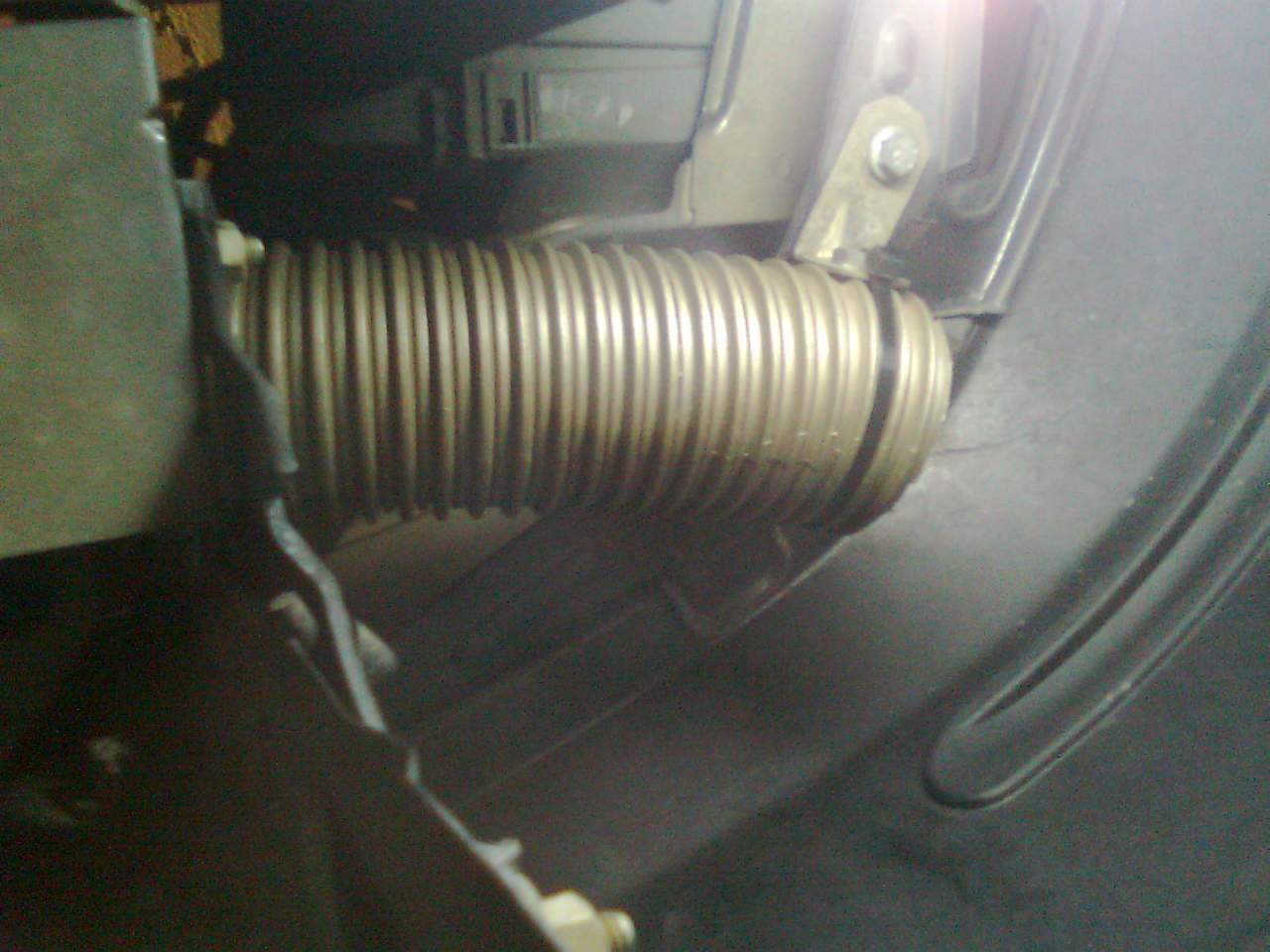

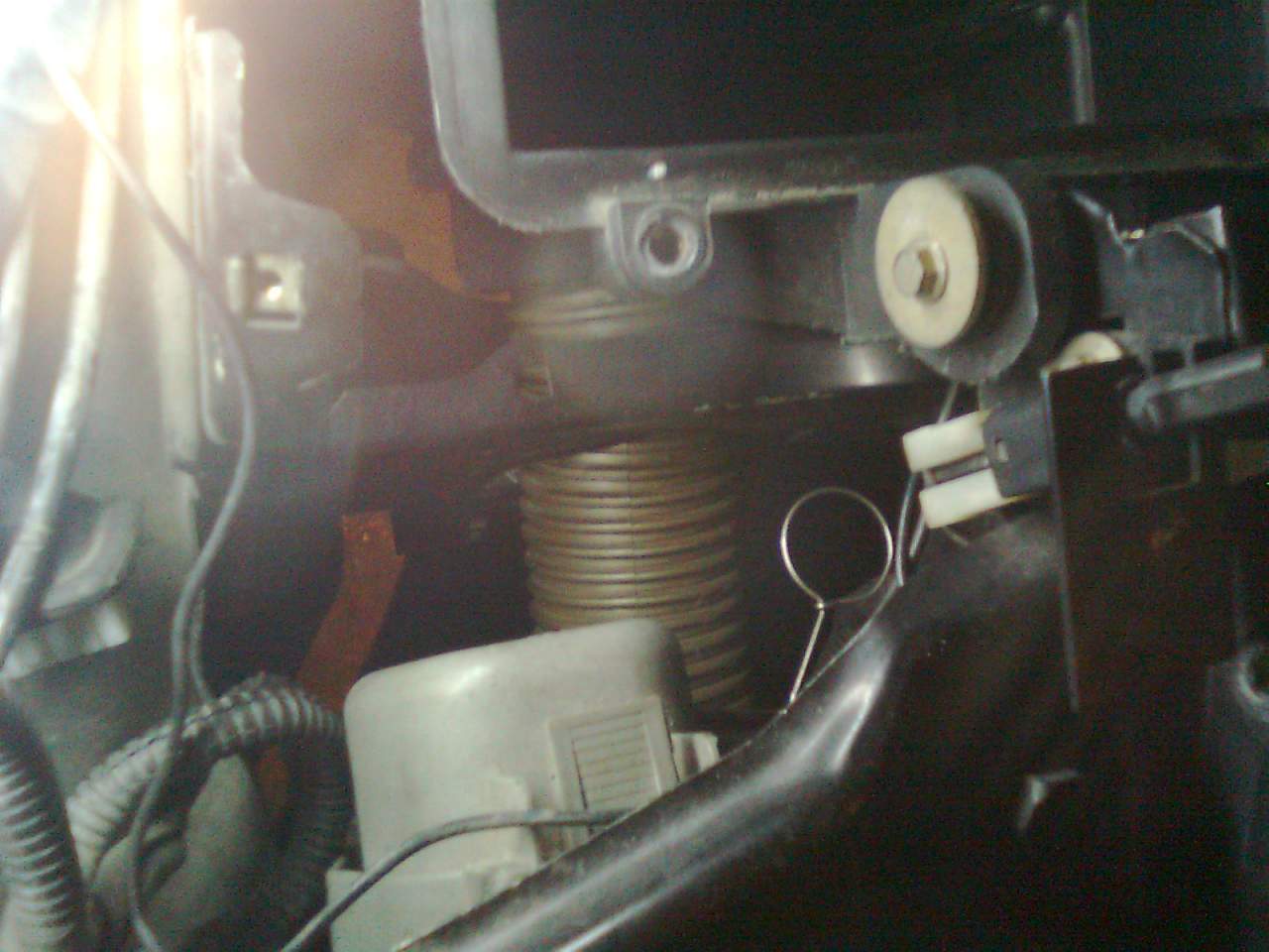

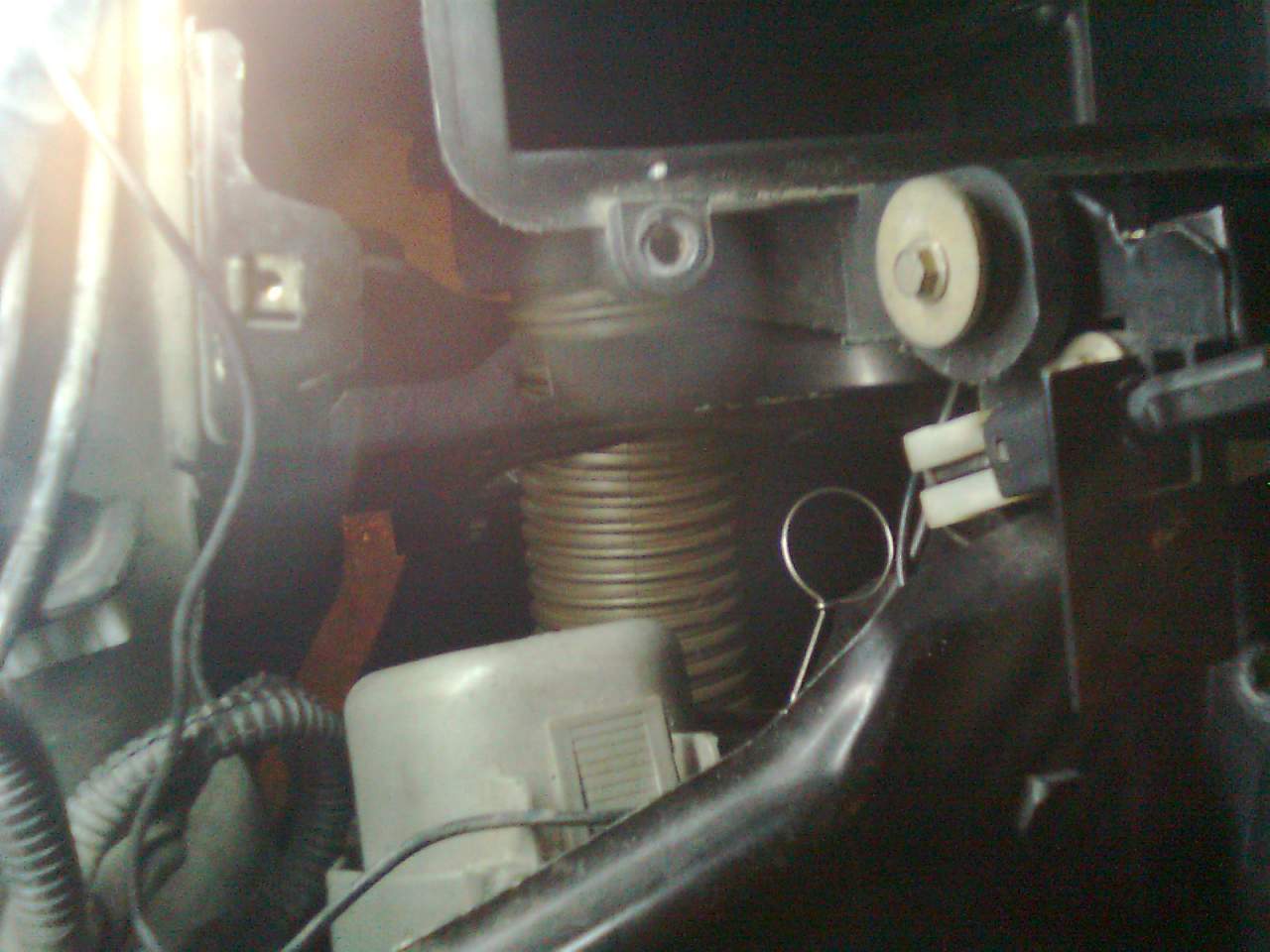

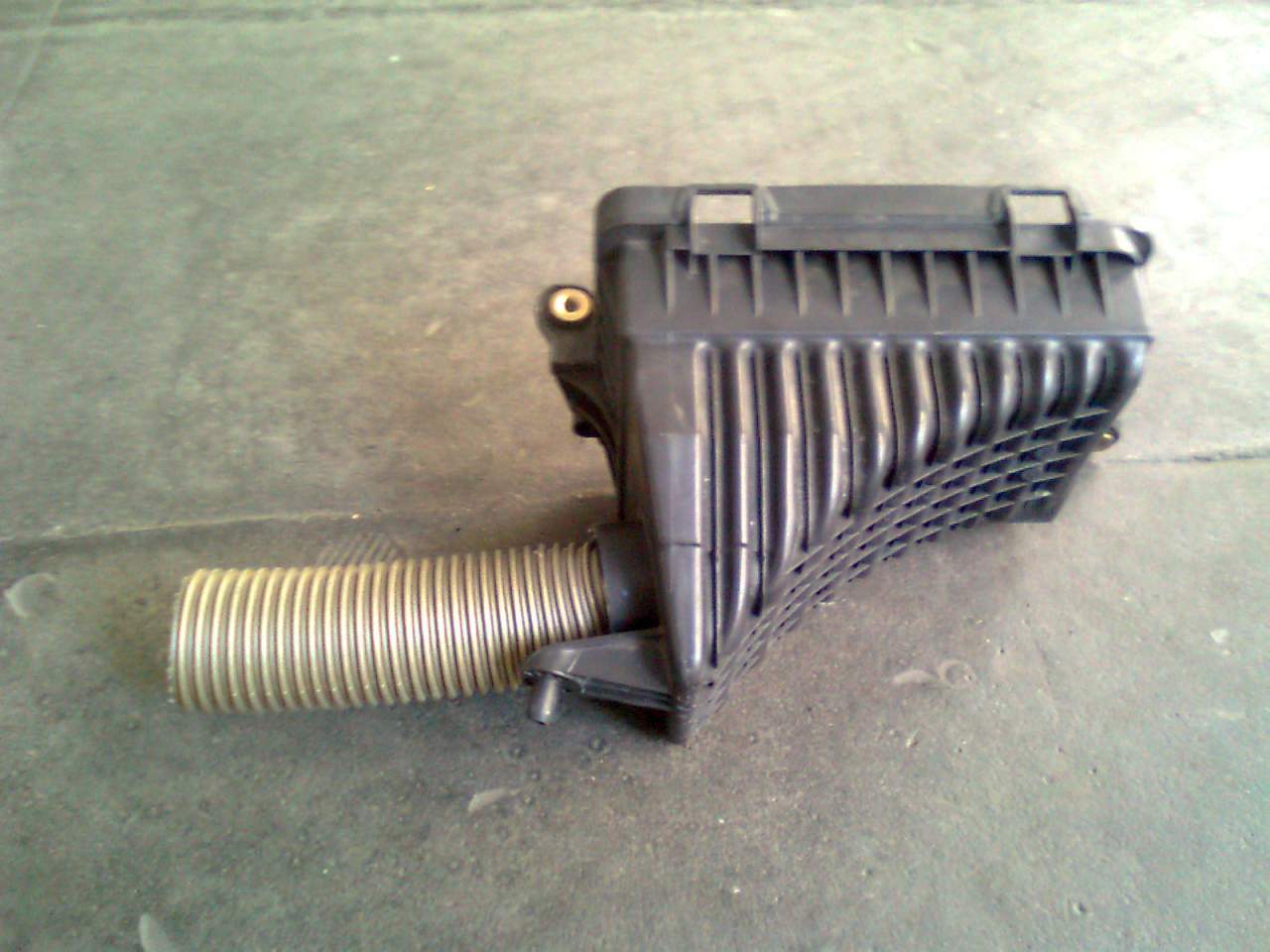

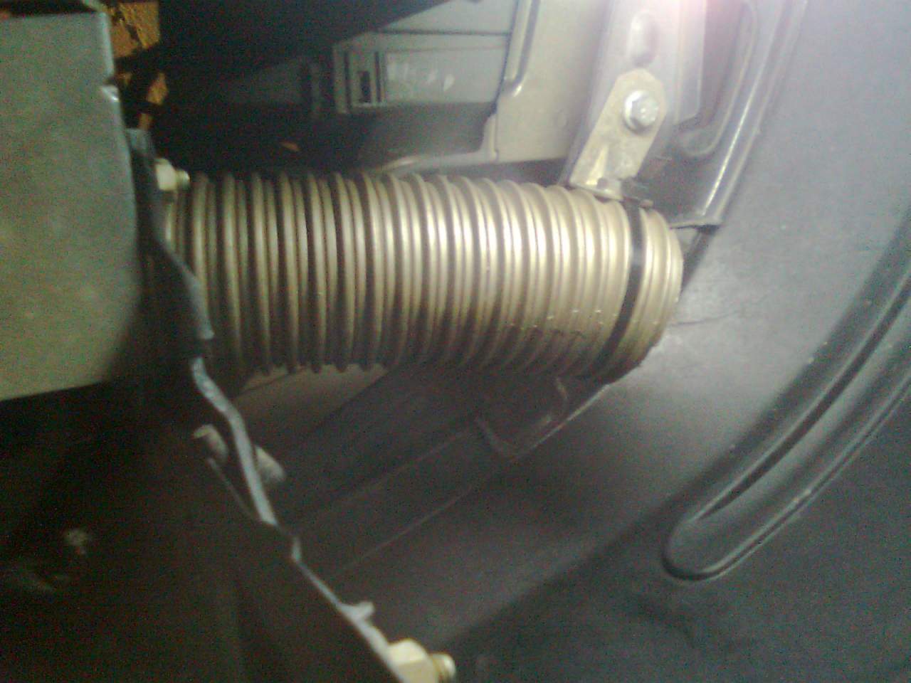

Ciao ho fatto la modifica. Il tubo deve essere di diametro esterno 60 mm e lunghezza 300 mm. Sulla sede della scatola del filtro ho messo quella specie di gomma piuma insonorizzante per auto tutto intorno al foro fissandola con colla a caldo. Poi ho messo il tubo che rimane ben incastrato. Vi saprò dire più avanti come la macchina. Vi allego le foto.

Grande, bel lavoro!
Grazie anche per aver fotografato il tutto, e di aver riportato i diametri in ingresso all'airbox.
Adesso, come va la macchina? Notato differenza nell'erogazione, meglio agli alti, meglio ai bassi?
E poi il sound si è incattivito un po' di più rispetto a prima oppure non si sente la differenza?
P.S.: il filtro dell'aria hai quello normale in carta, vero?
