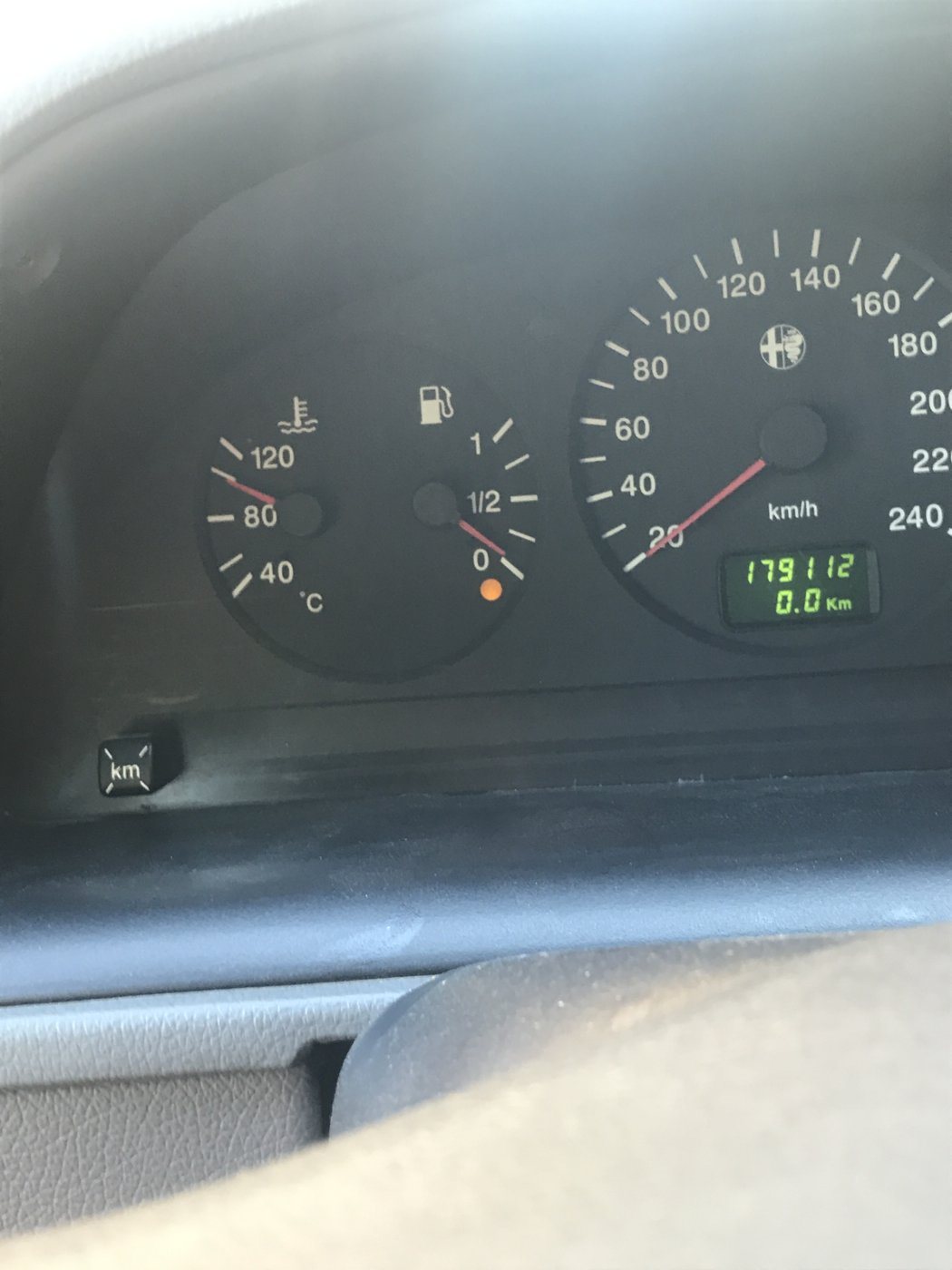

    117.2 KB · Visualizzazioni: 420
Praticamente la mia auto arriva arriva a questa temperatura e dopo parte una ventola però non so se questa temperatura sia elevata o no
Non è normale è alta. La ventola parte quando
La lancetta arriva a metà tra 80 e 120
180 000km ma il termostato lo hai cambiato??
Immagino fosse stata normale... anche perrchè dopo 2 anni se non lo fosse stata sicuramete te ne saresti accorto! :p:p:p
