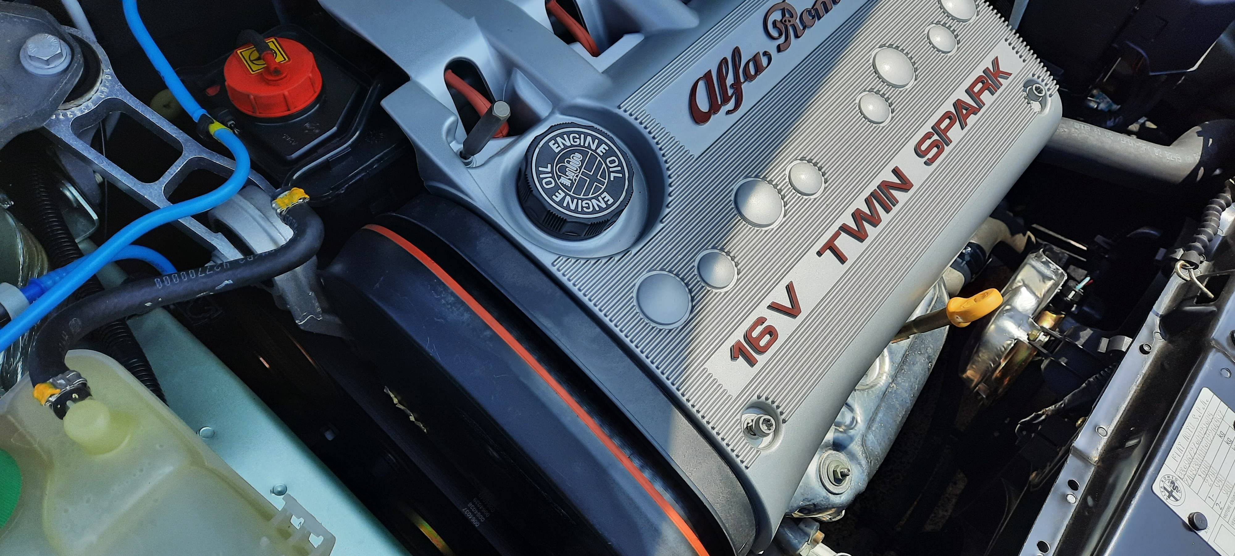

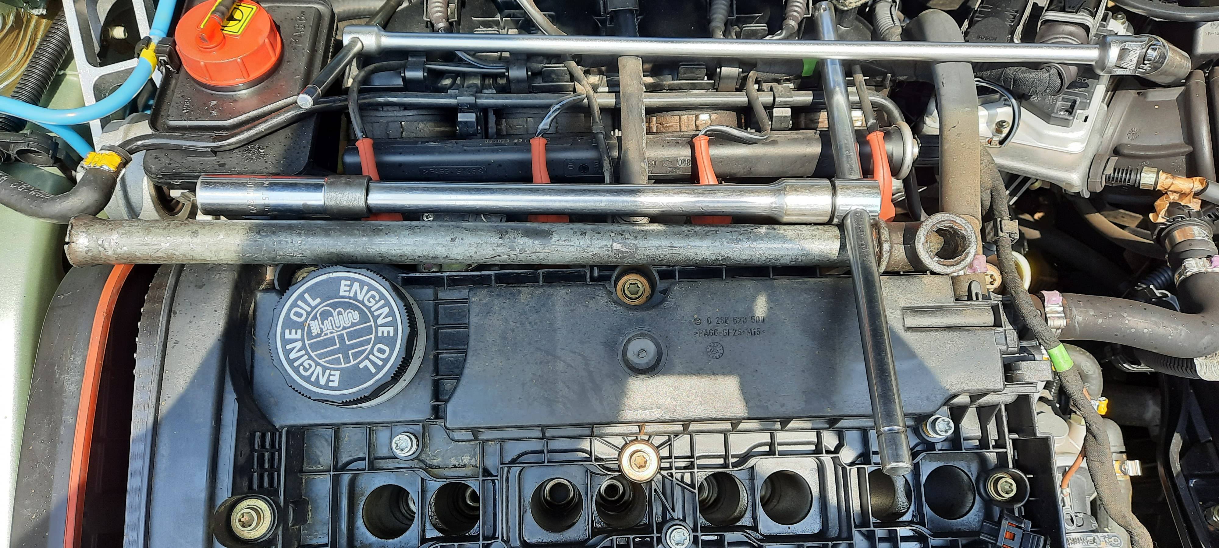

Vi presento il "nuovo articolo".

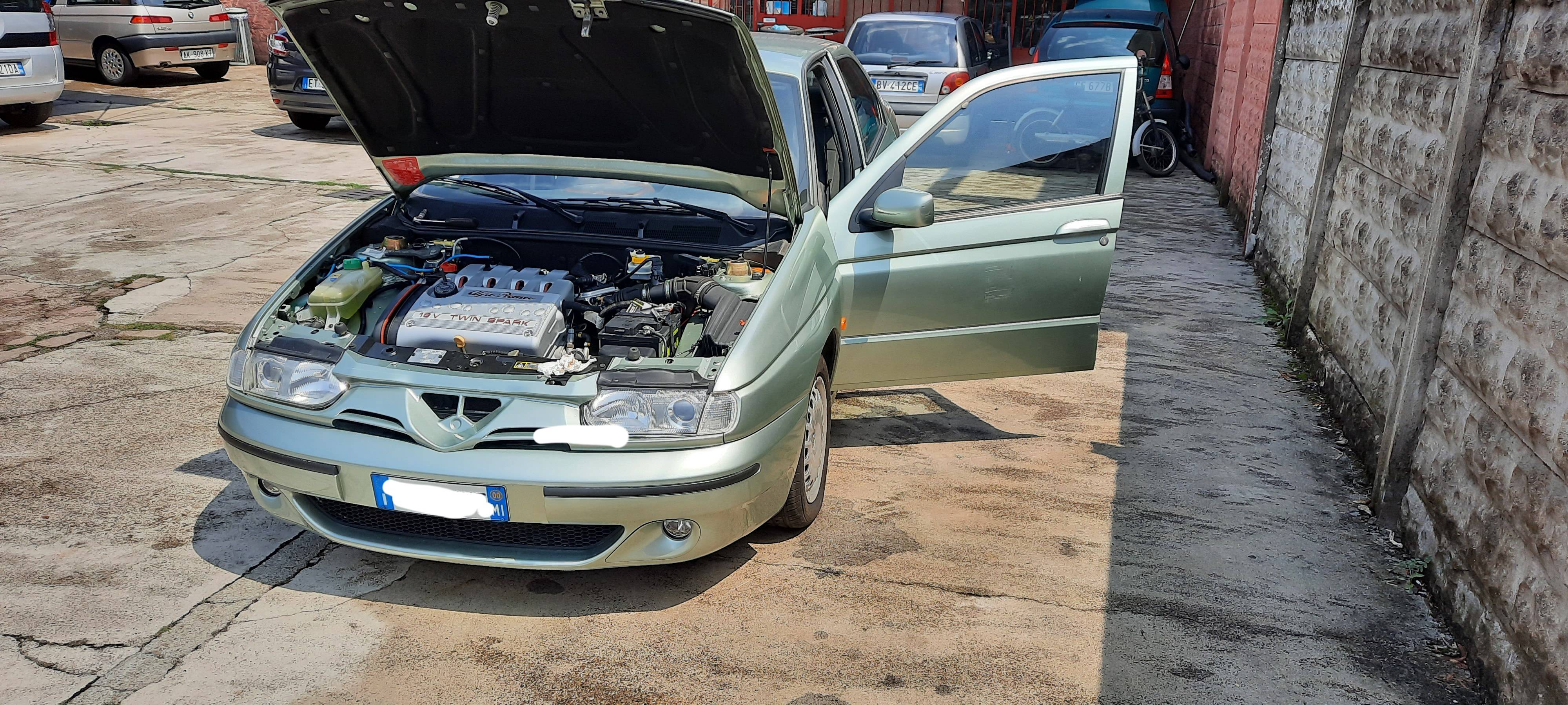

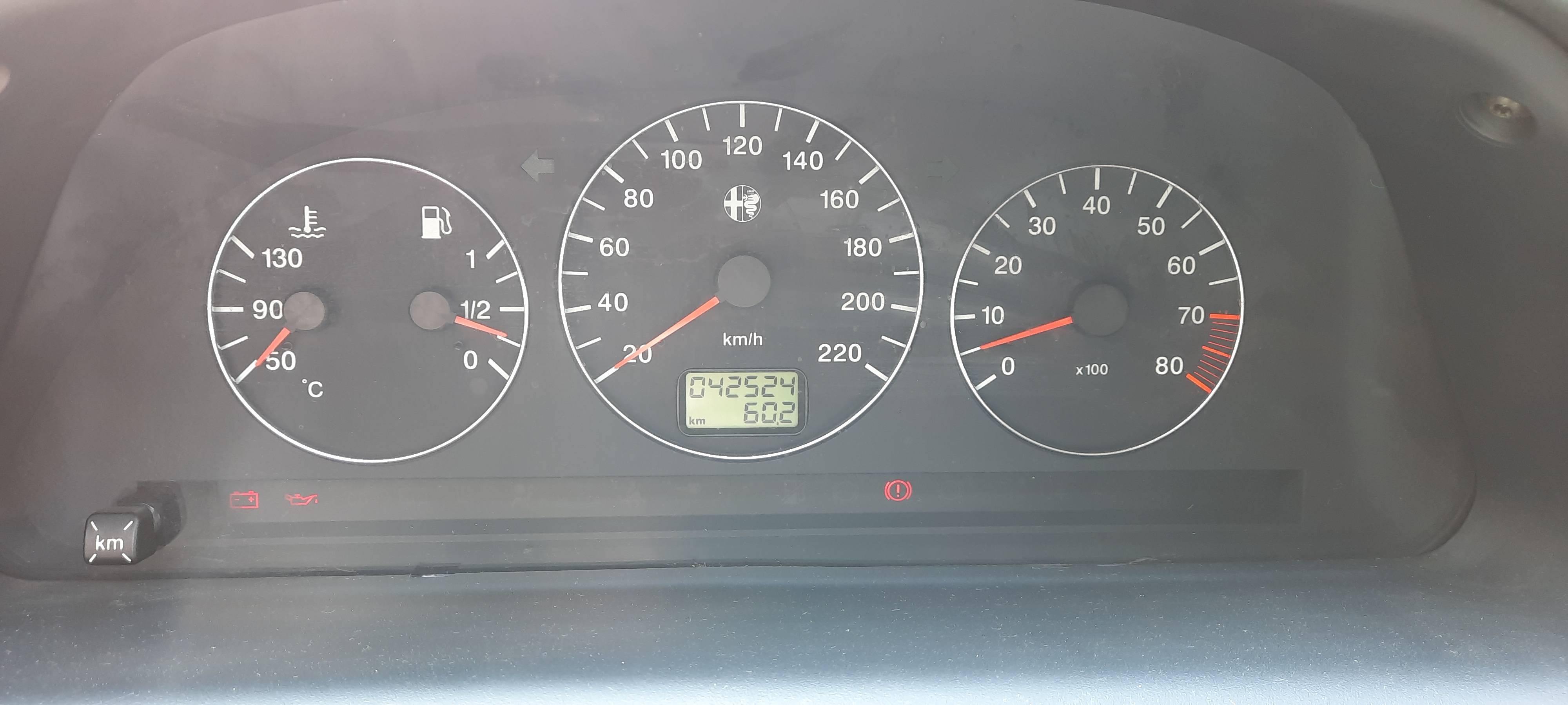

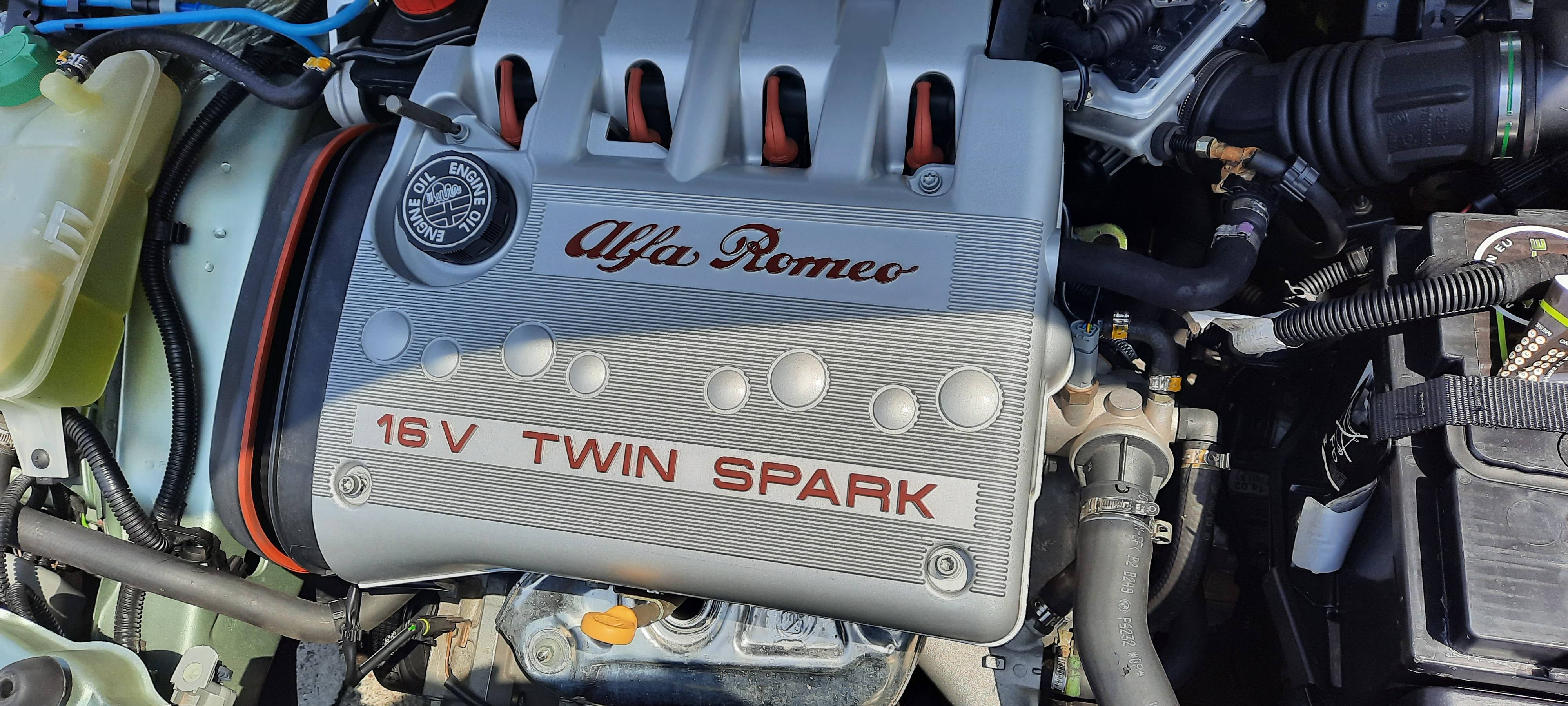

146 1.4 Twin Spark del 2000 con 42.000Km
DISTRIBUZIONE O R I G I N A L E ! ! ! !
    1.1 MB · Visualizzazioni: 2,913

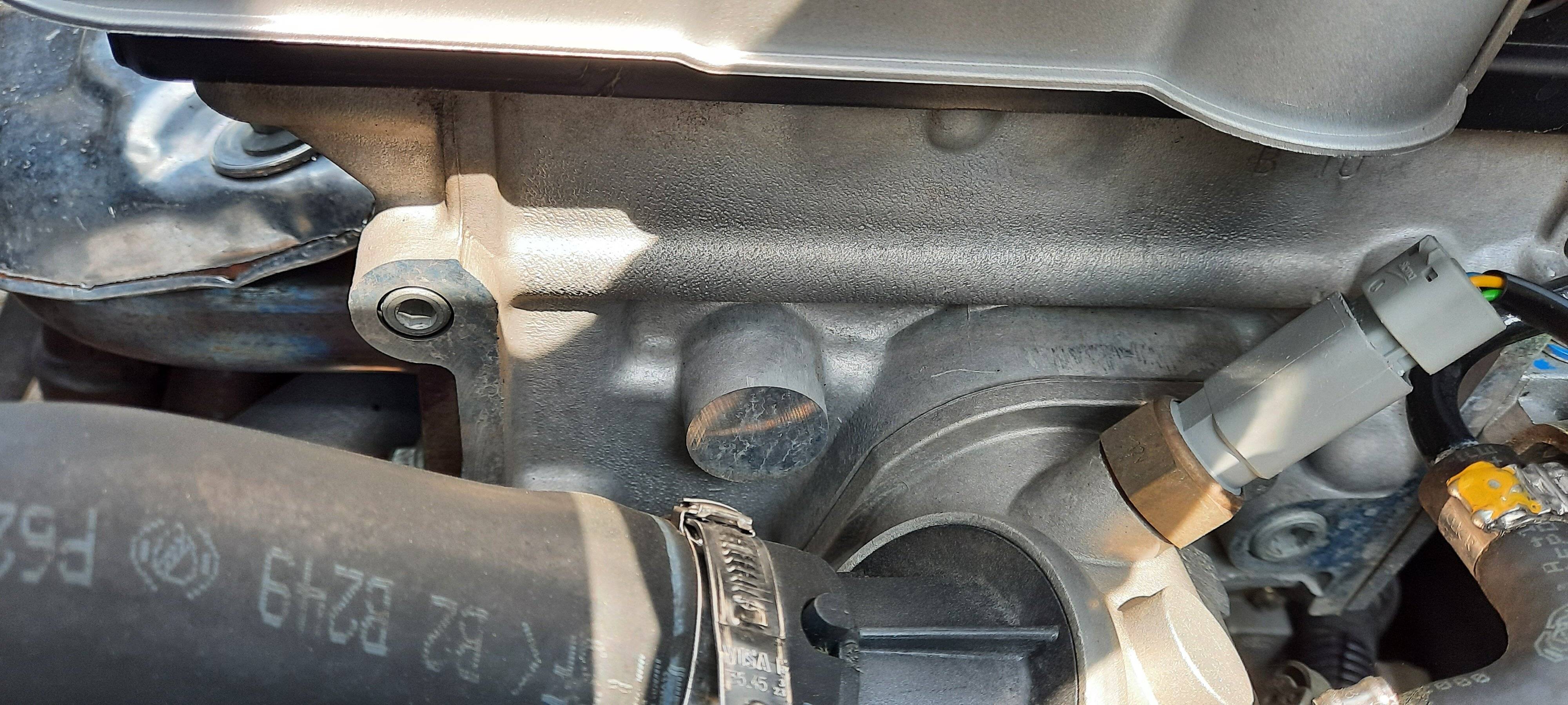

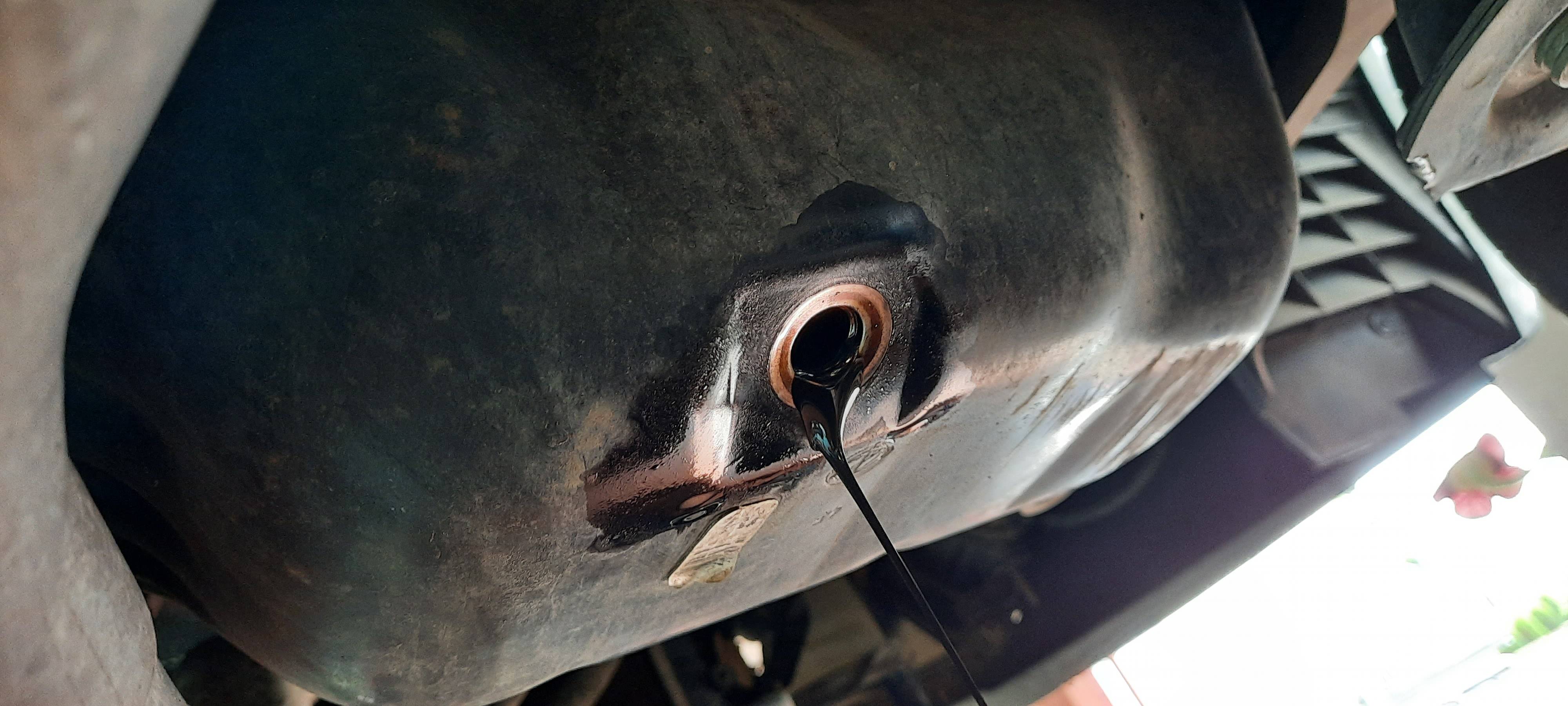

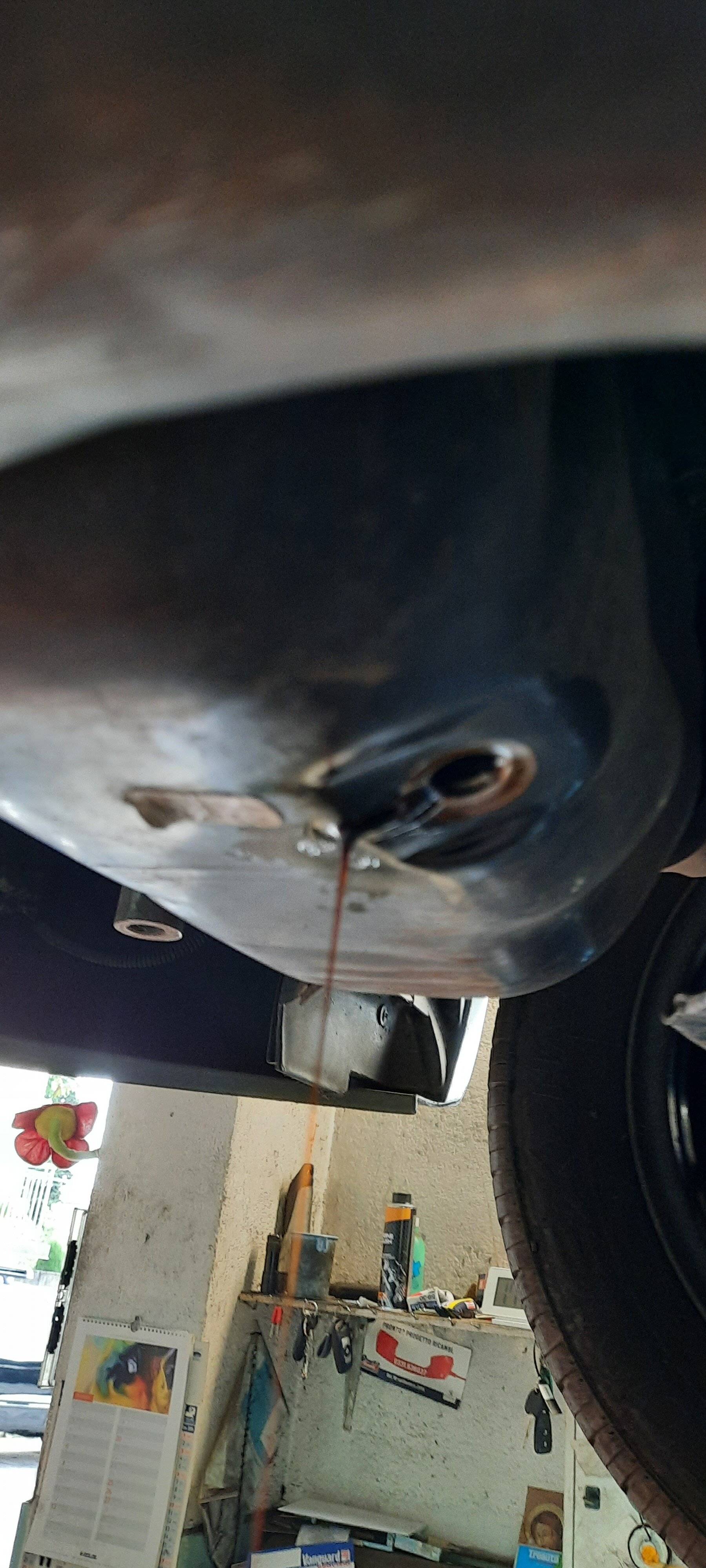

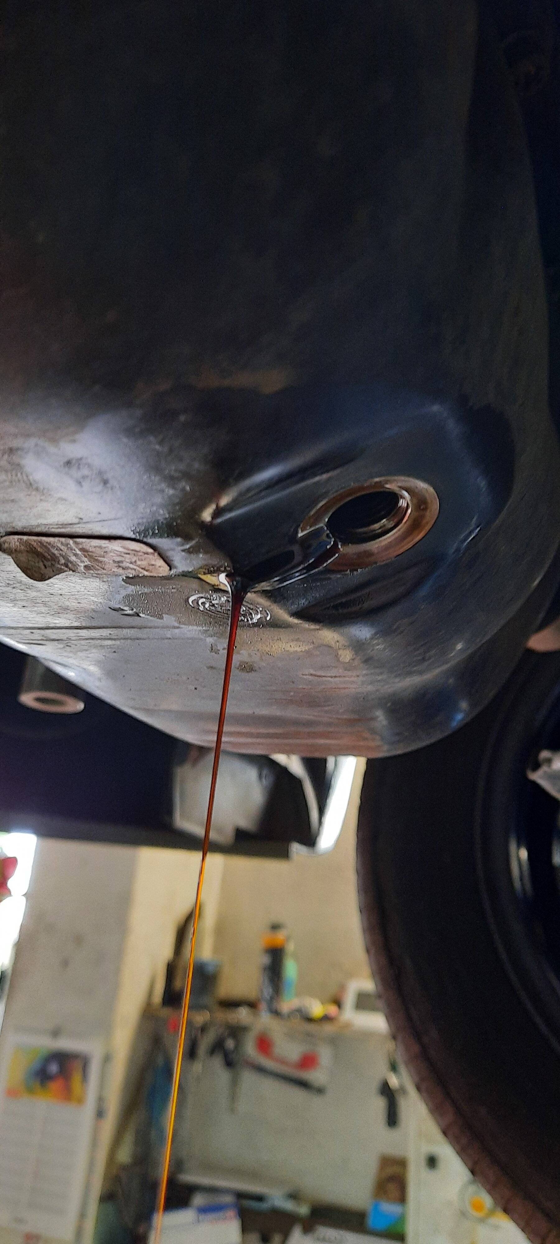

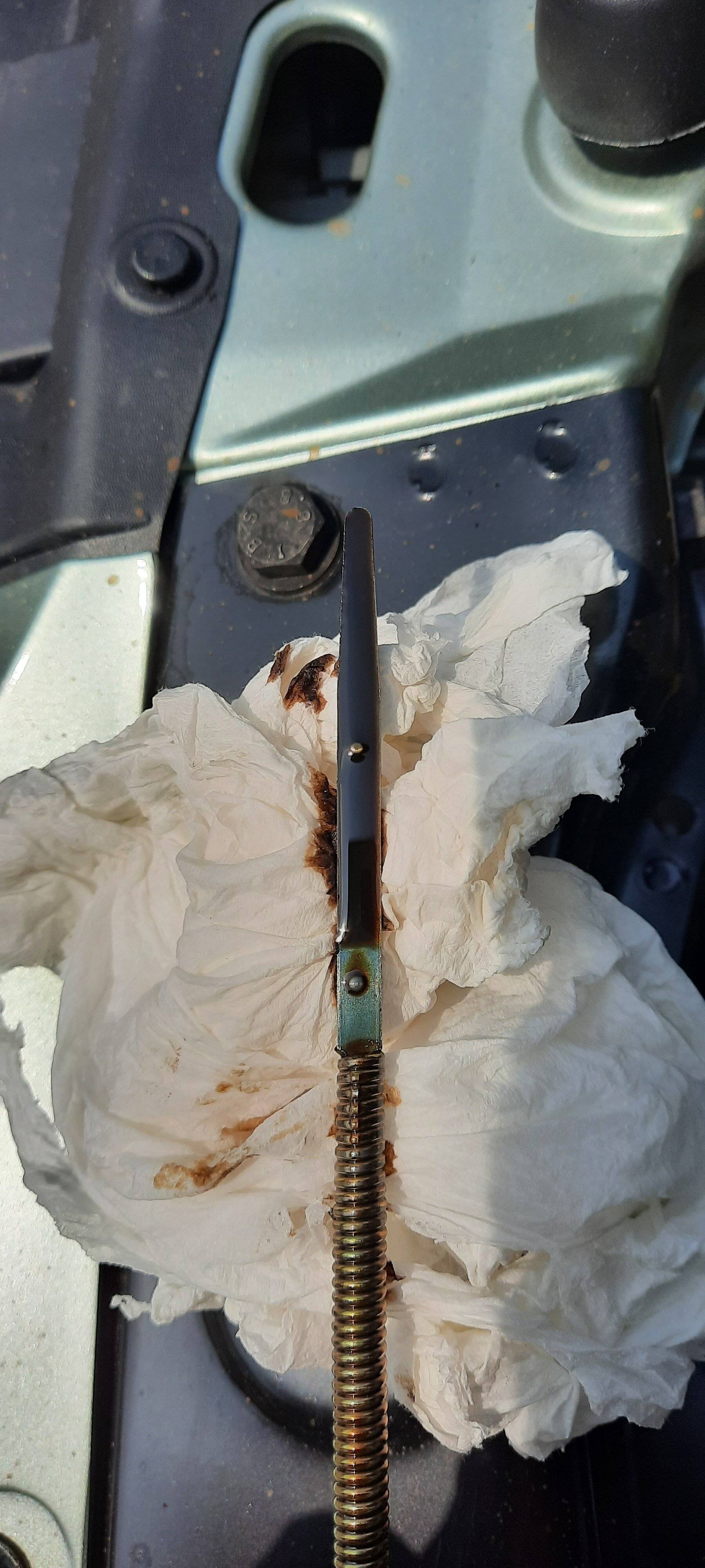

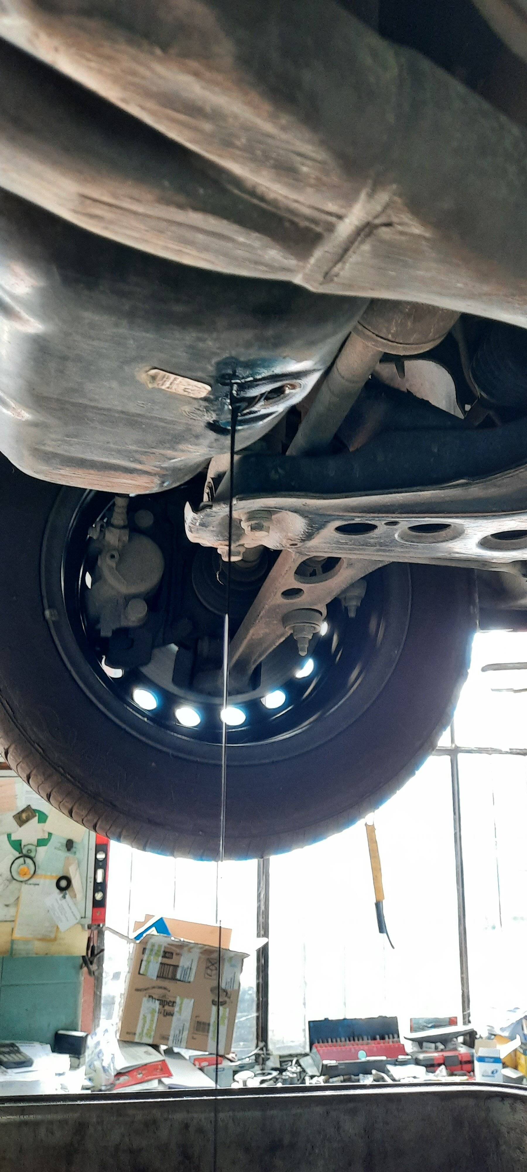

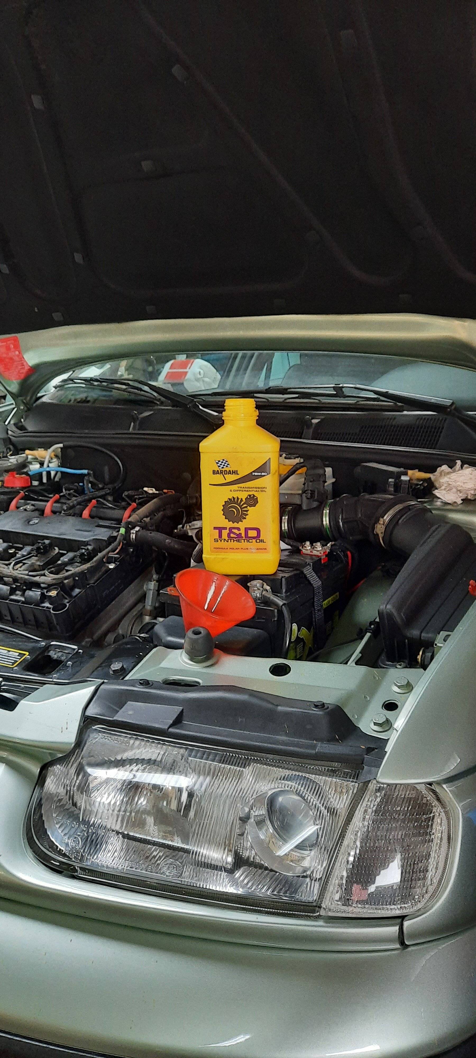

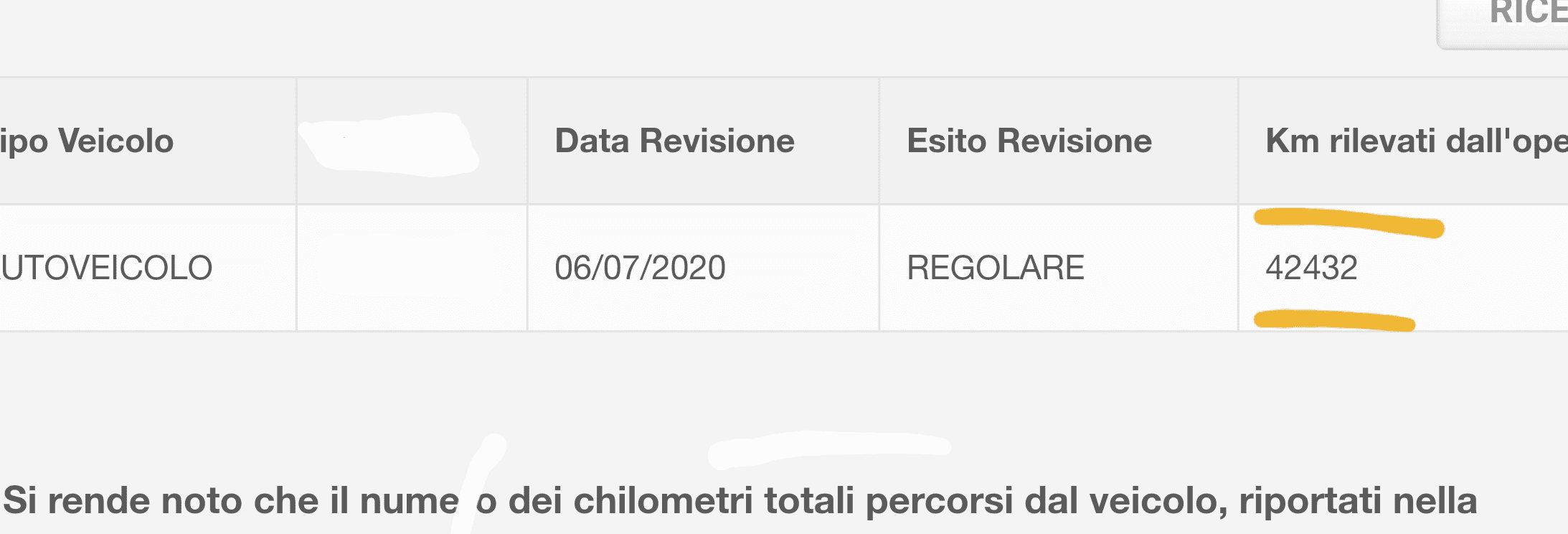

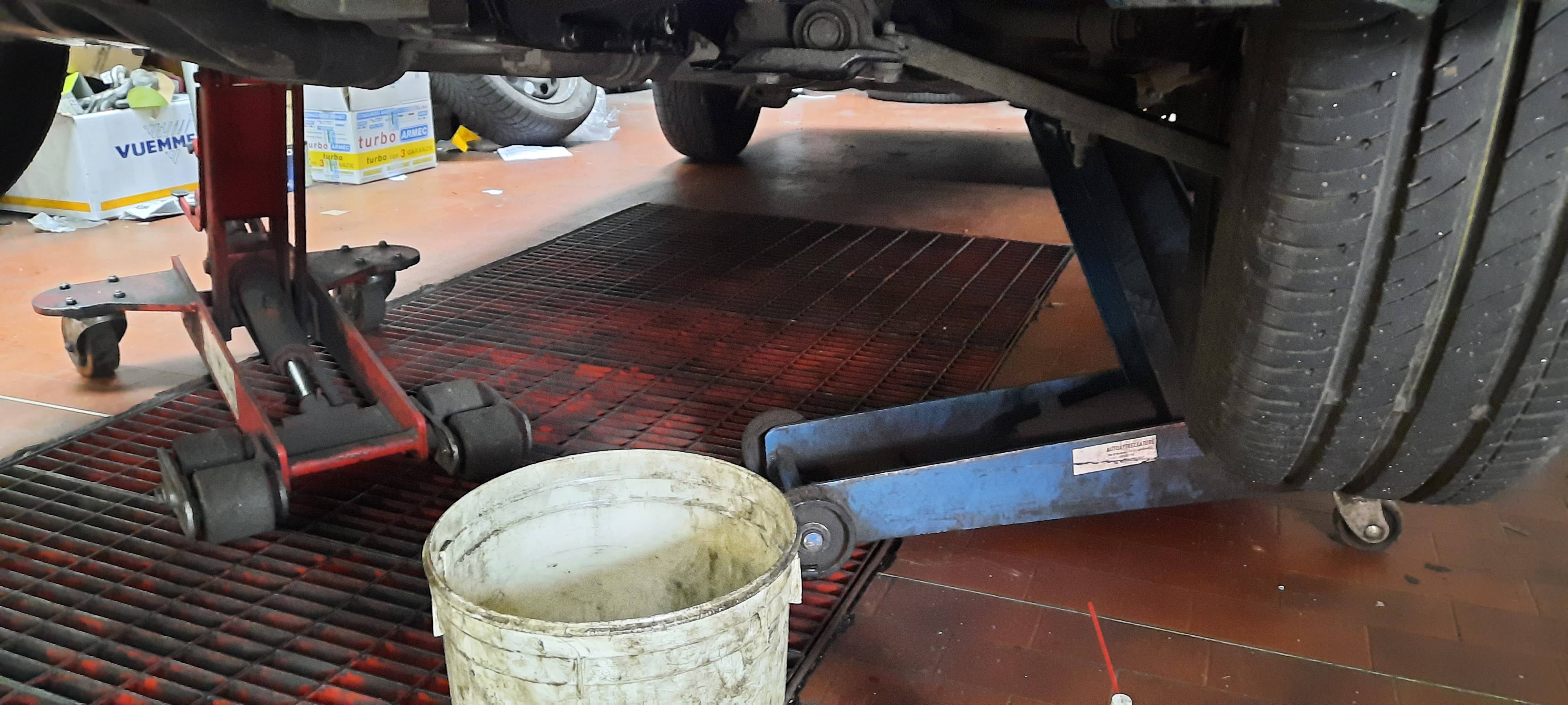

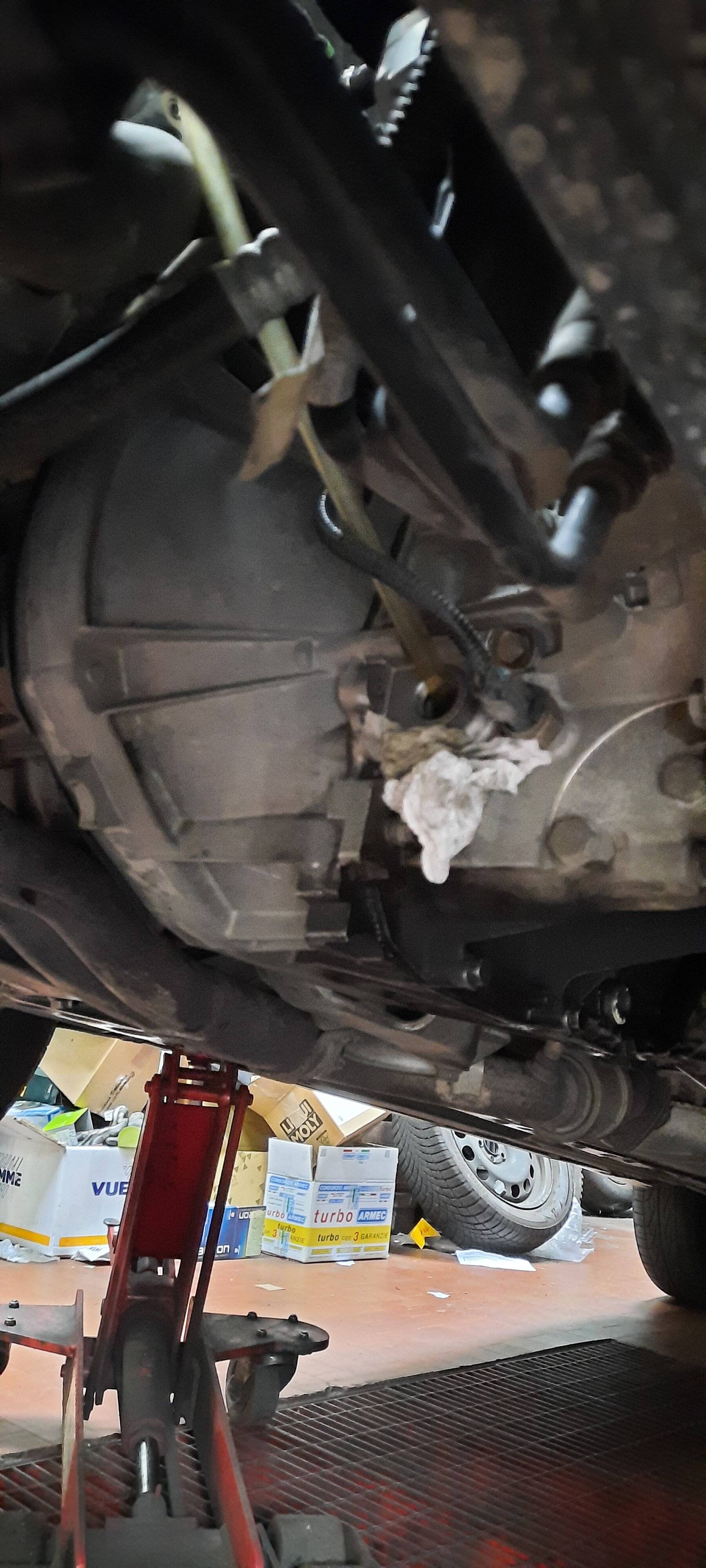

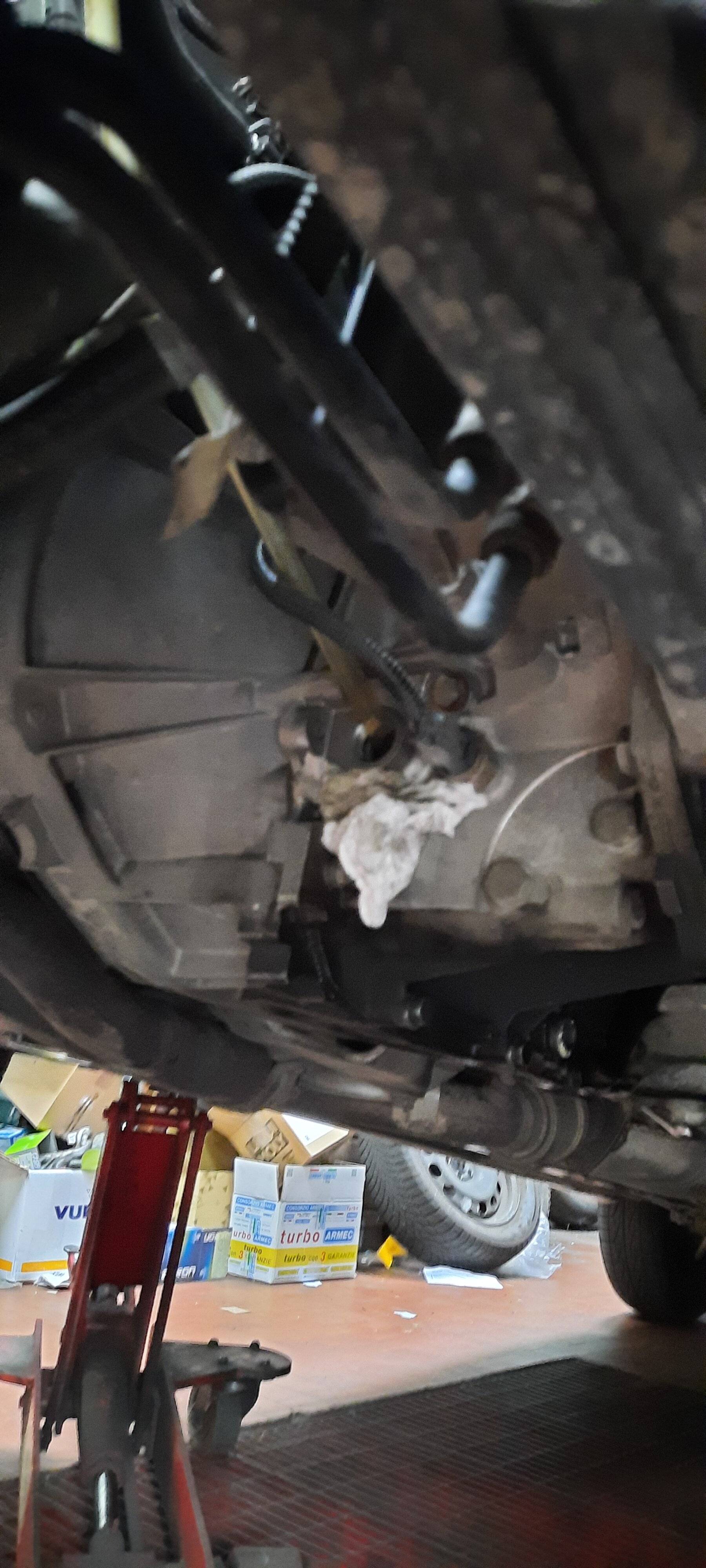

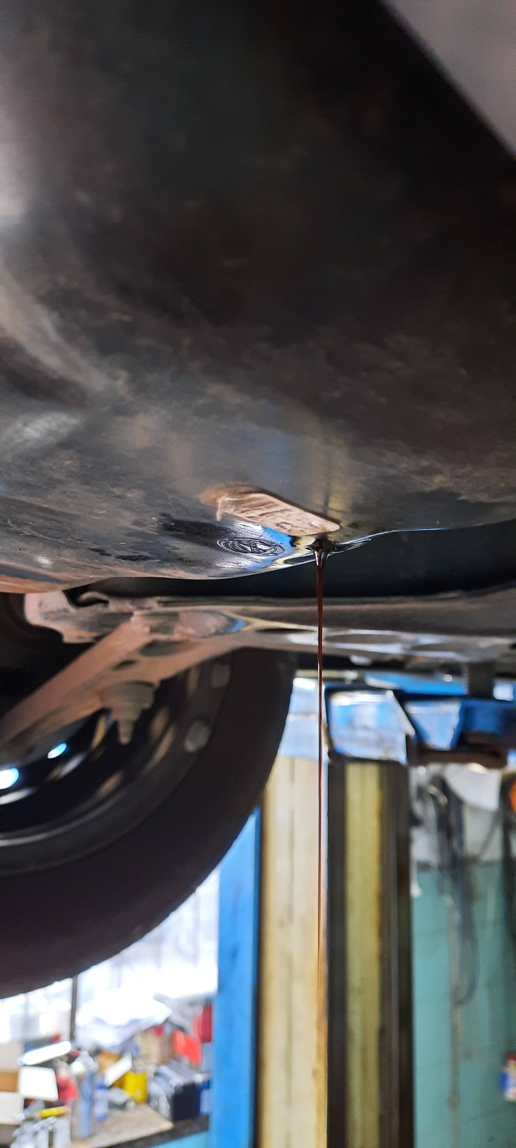

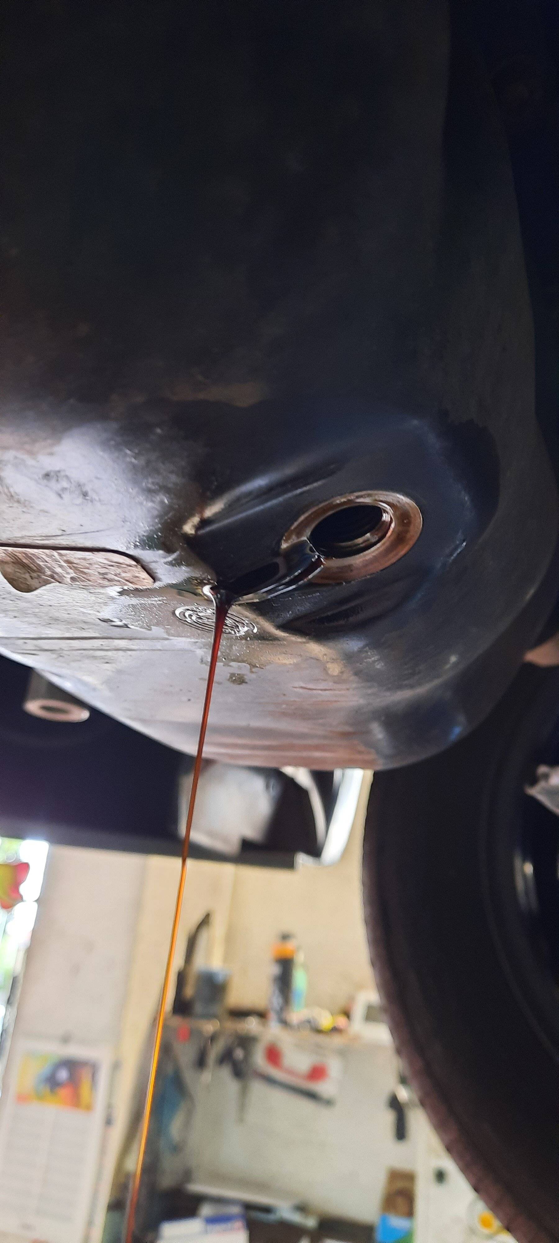

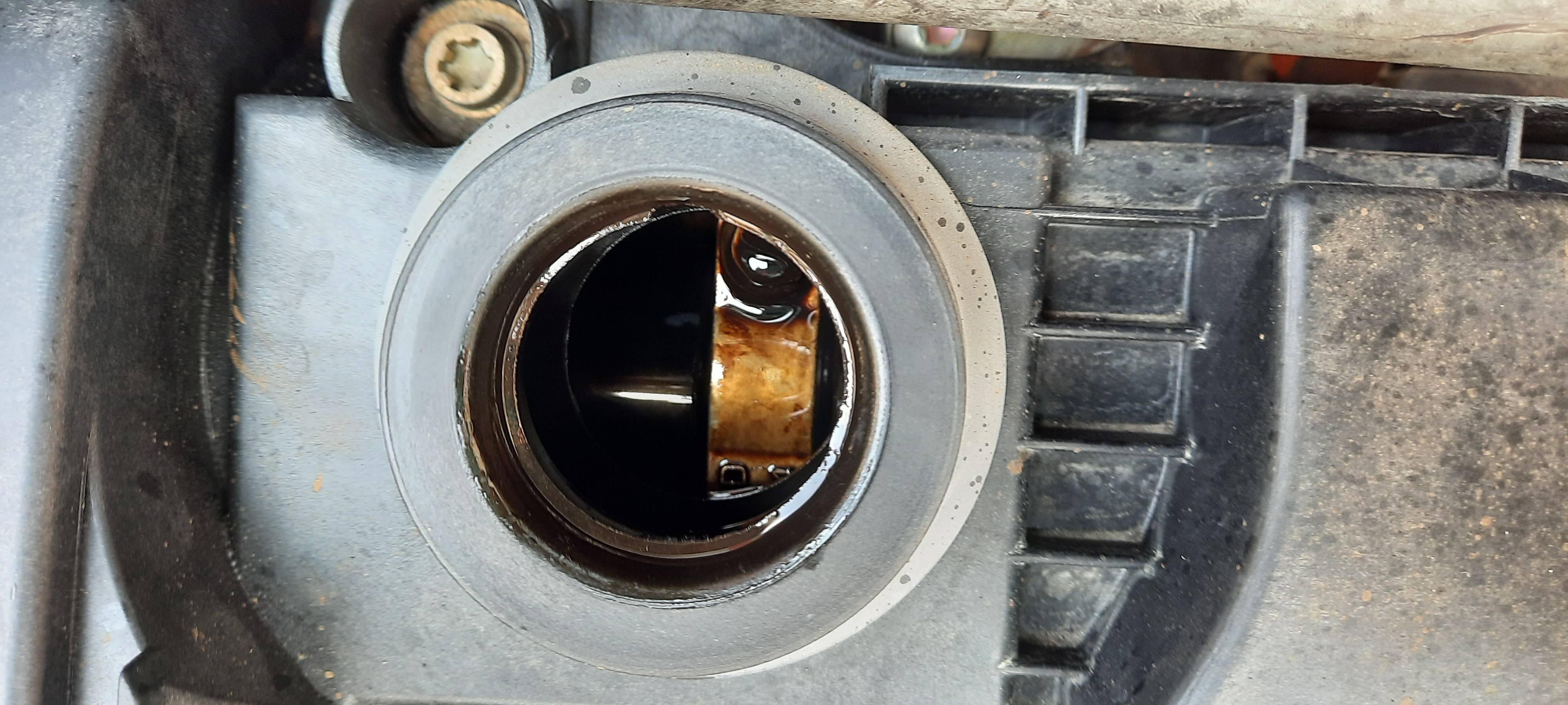

Come tutti i ferri vecchi che sono stati fermi c'è ne sempre da fare... il vecchio che l'aveva in mano (classe 1932) mi ha garantito sui km ma mi ha lasciato basito e assai <<perplesso Fesso>> sulla manutenzione...alla mia domanda: <<ma almeno l'olio è stato fatto una volta l'anno???>>
Il vecchio: <<ma questa aveva il tagliando ogni 30 000!!>>

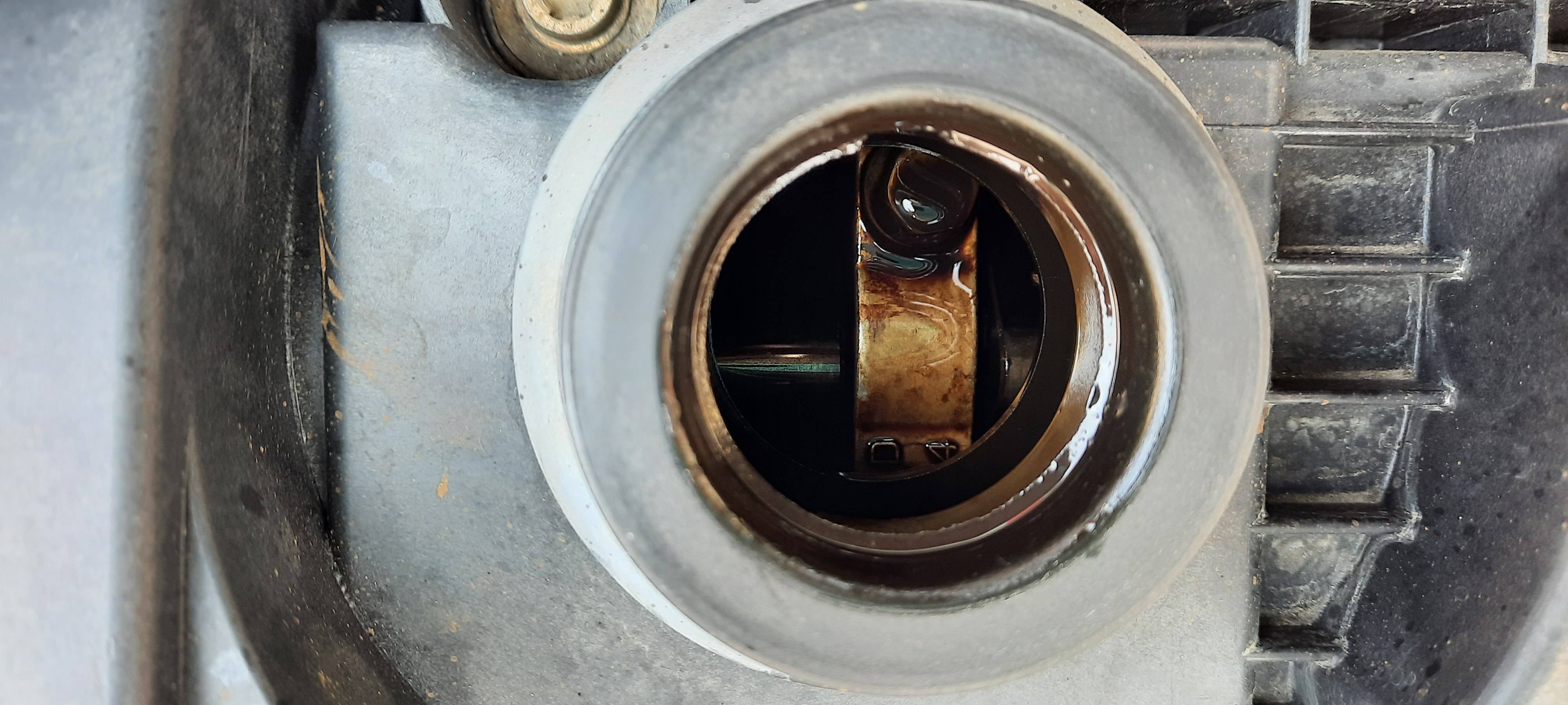

Ho Sudato freddo misto rabbia... vai a vedere cosa non ce dentro la coppa adesso.. pronti via sul ponte gli ho fatto 4 flush di lavaggio uno in fila all'altro.. adesso ci lascio dentro un 5W30 con il sintoflon e lo faccio girare per almeno 3500km prima di buttargli dentro il 10W60 definitivo..

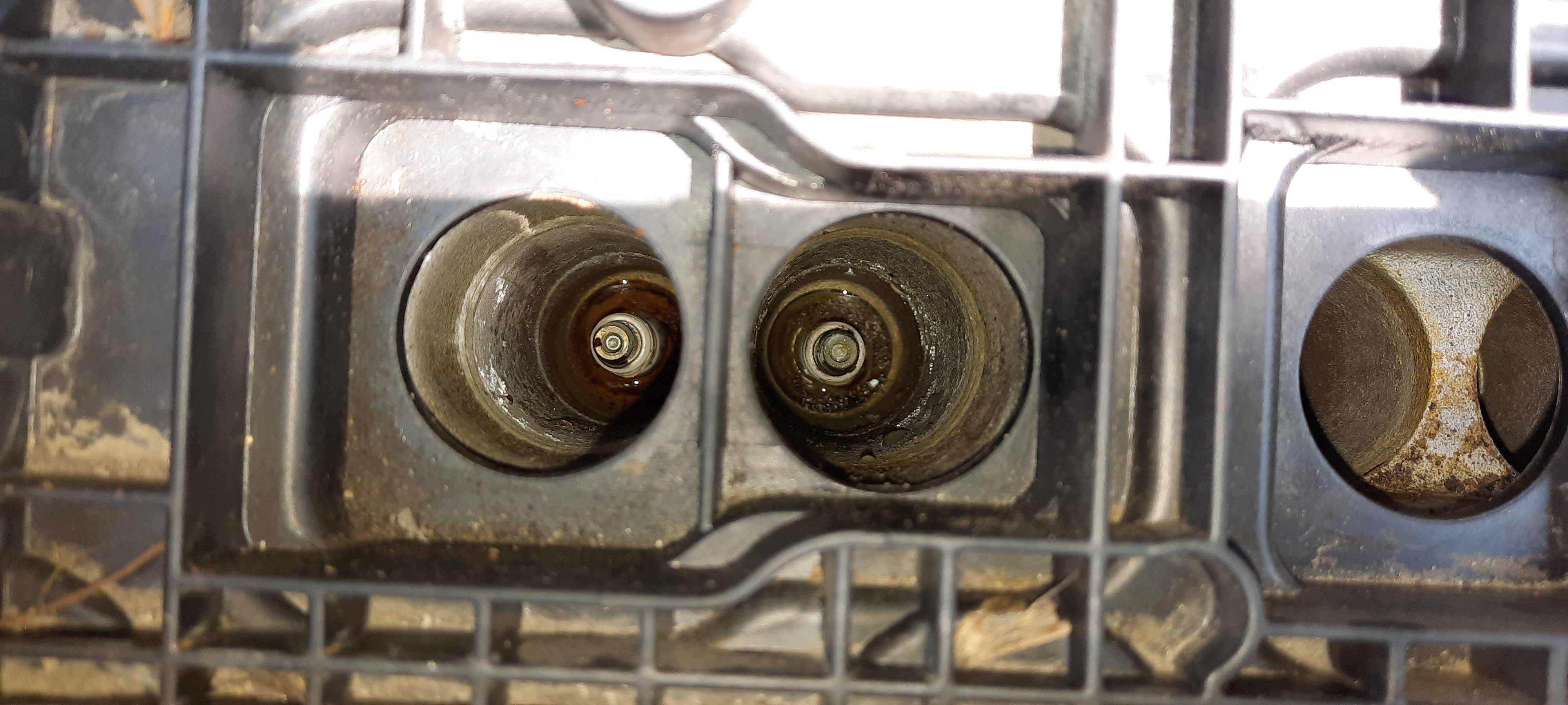

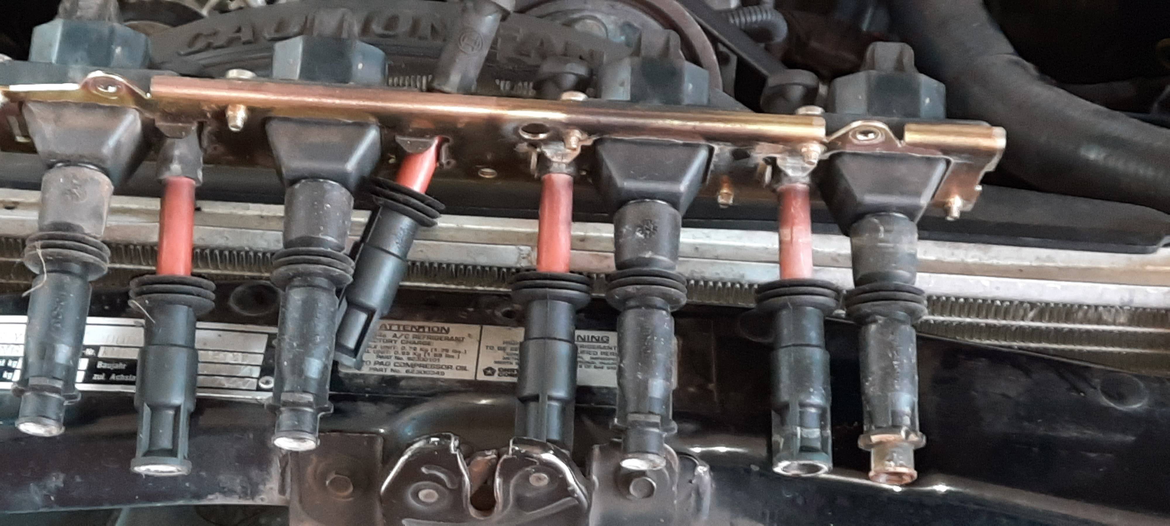

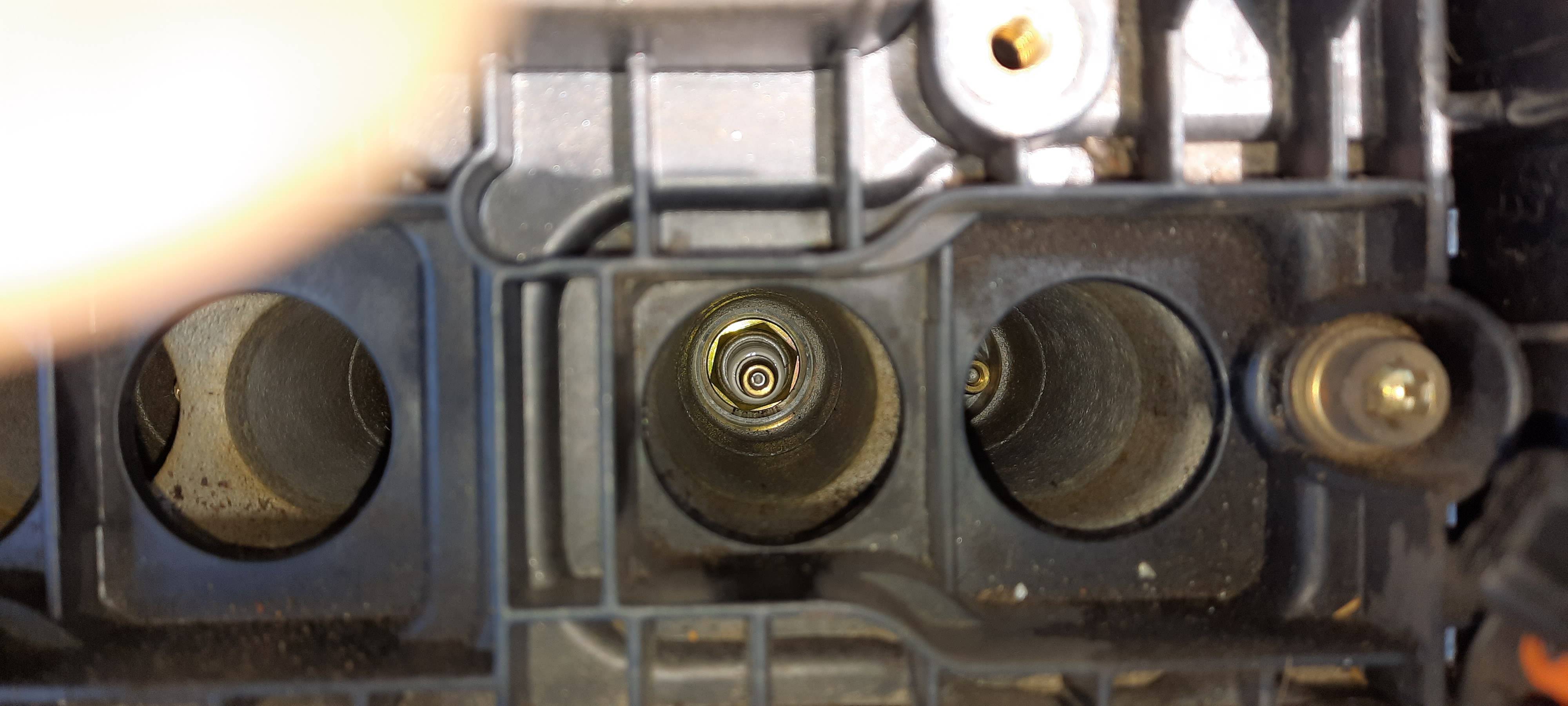

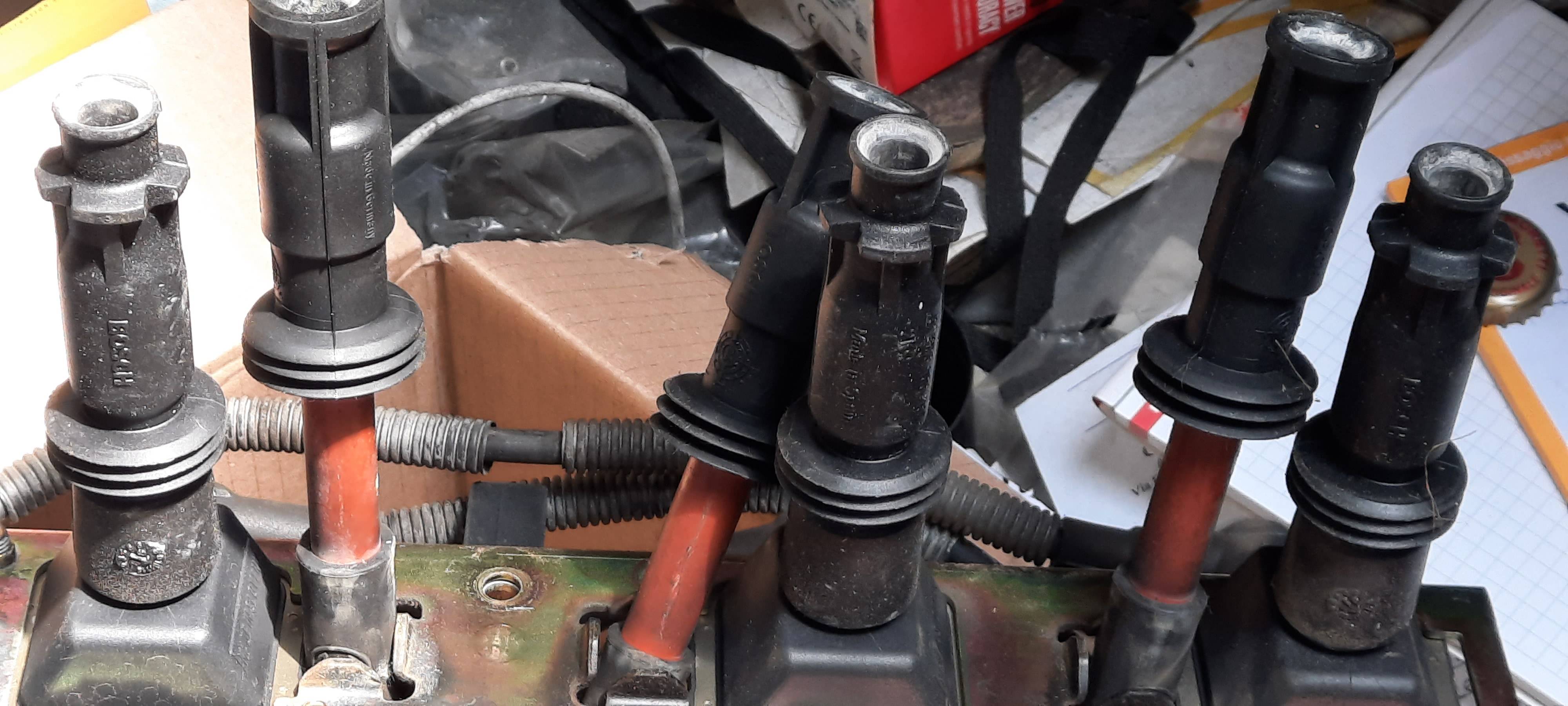

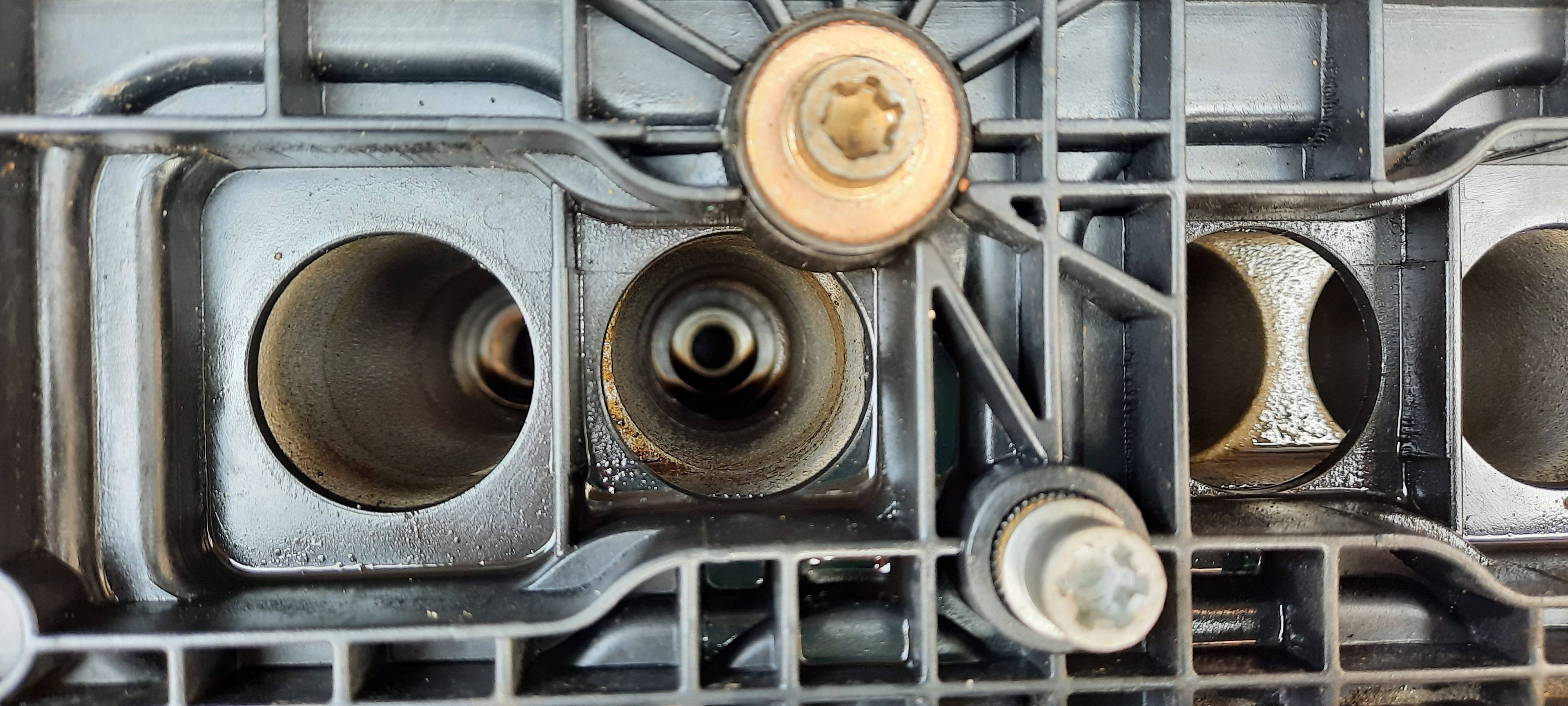

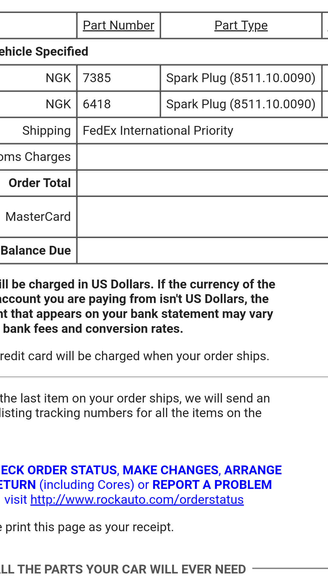

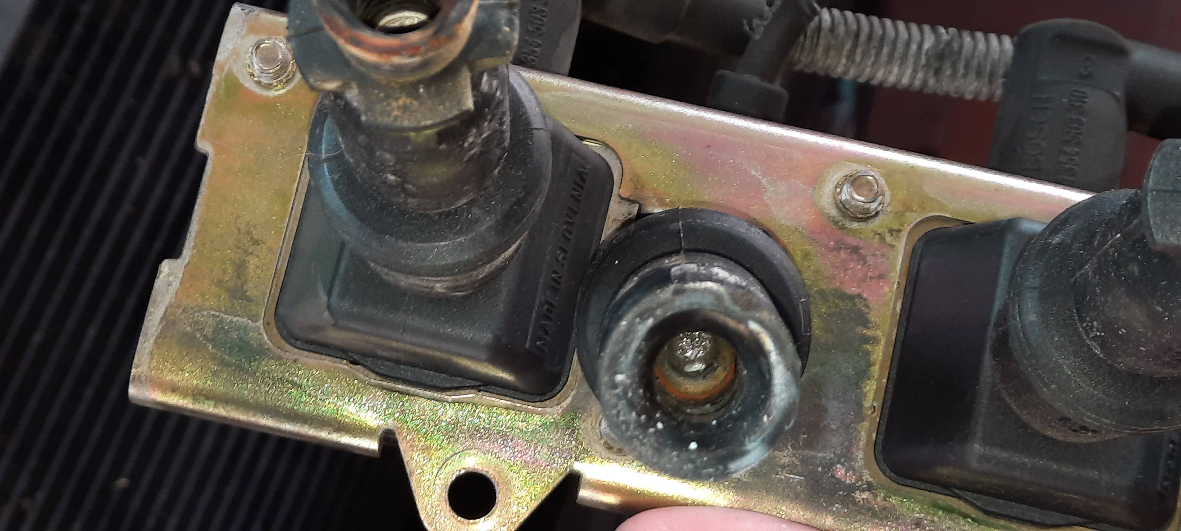

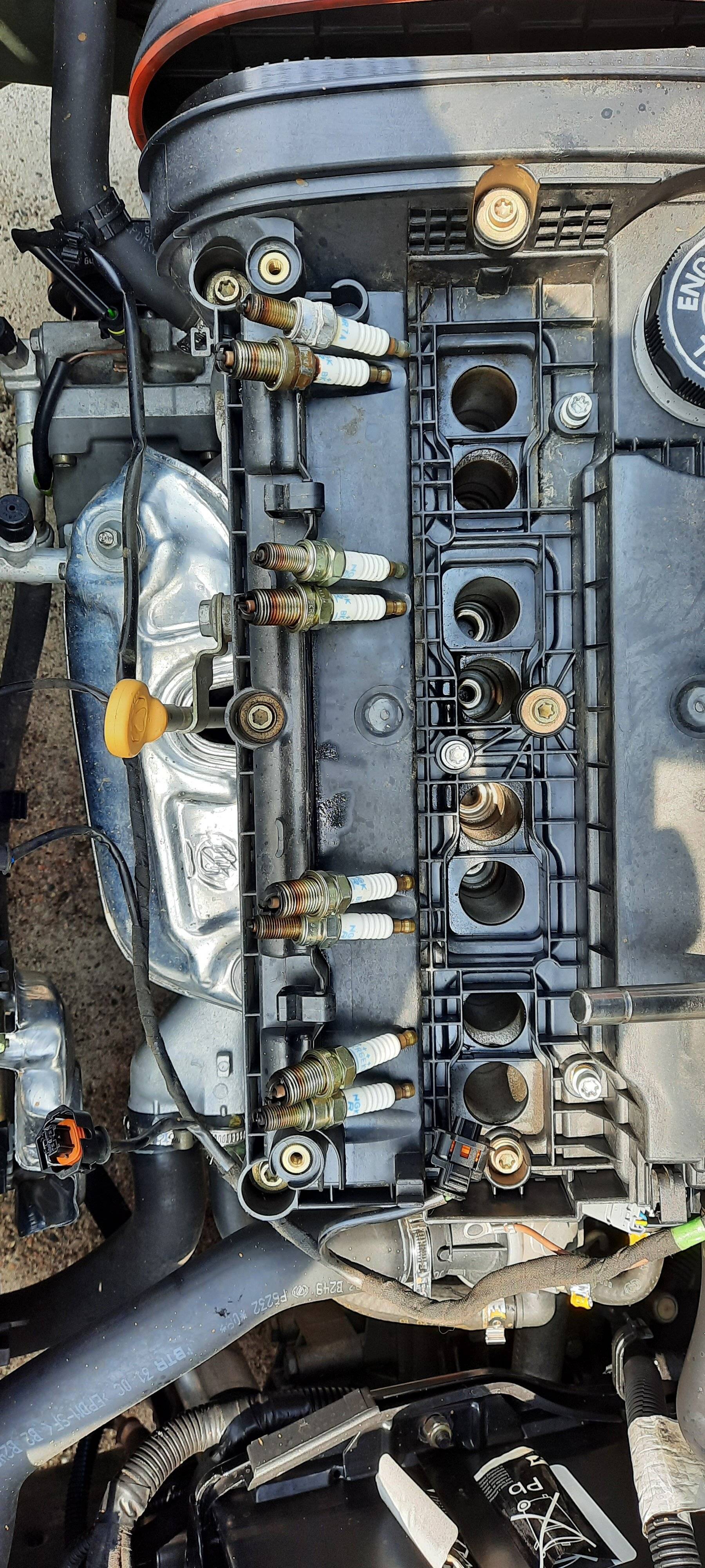

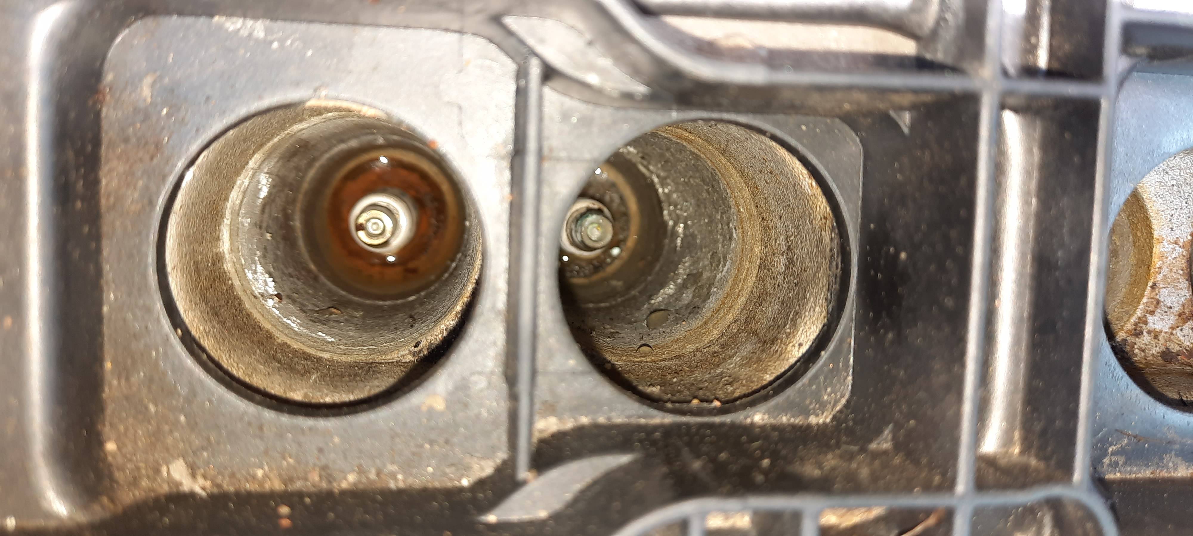

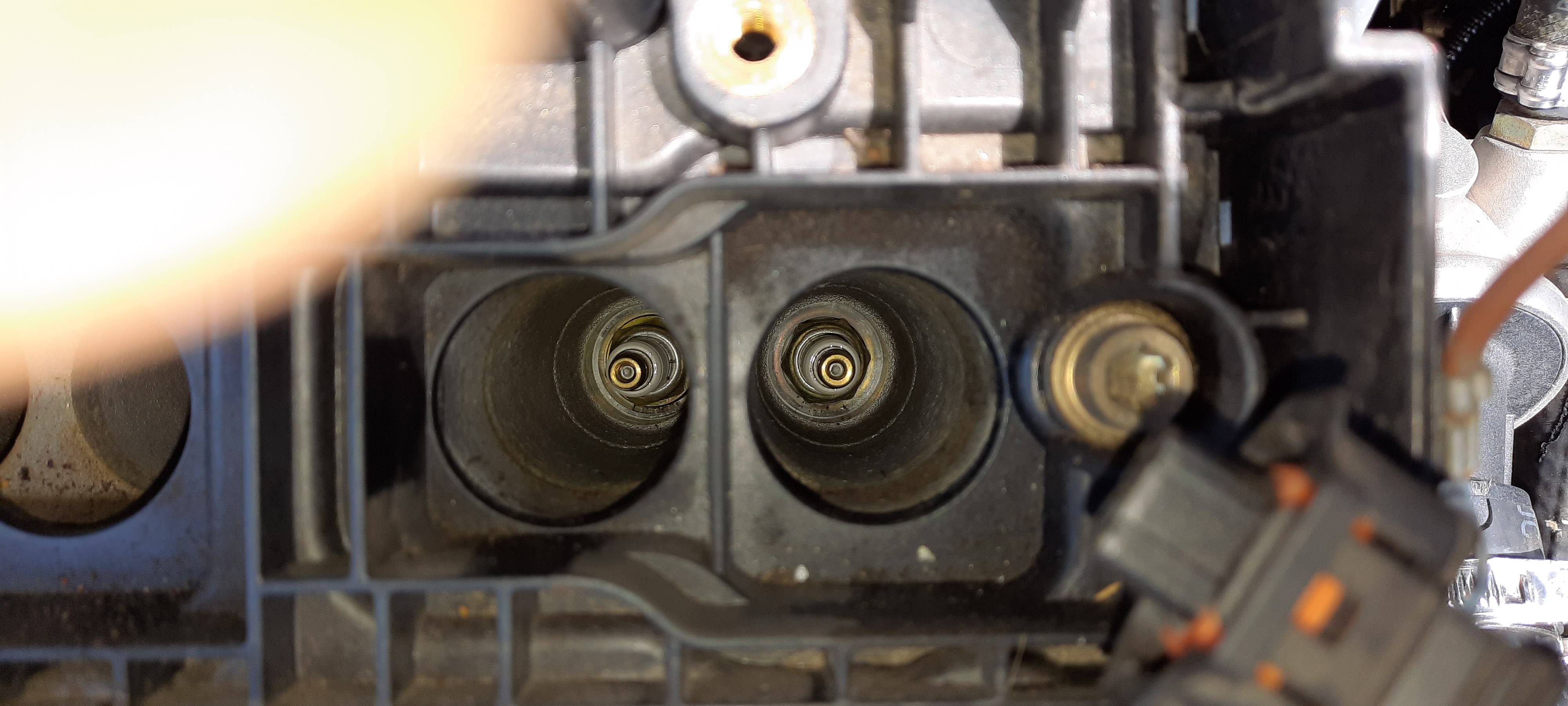

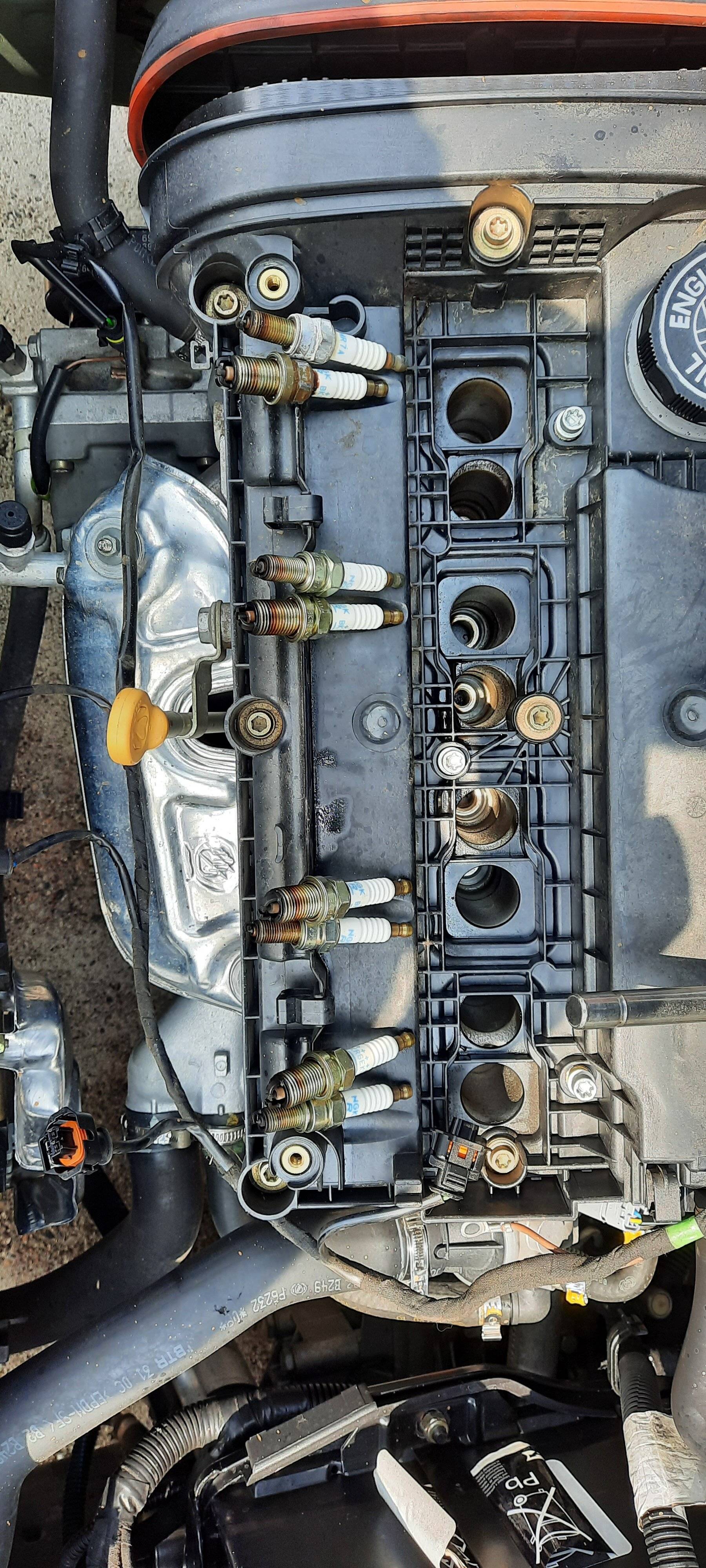

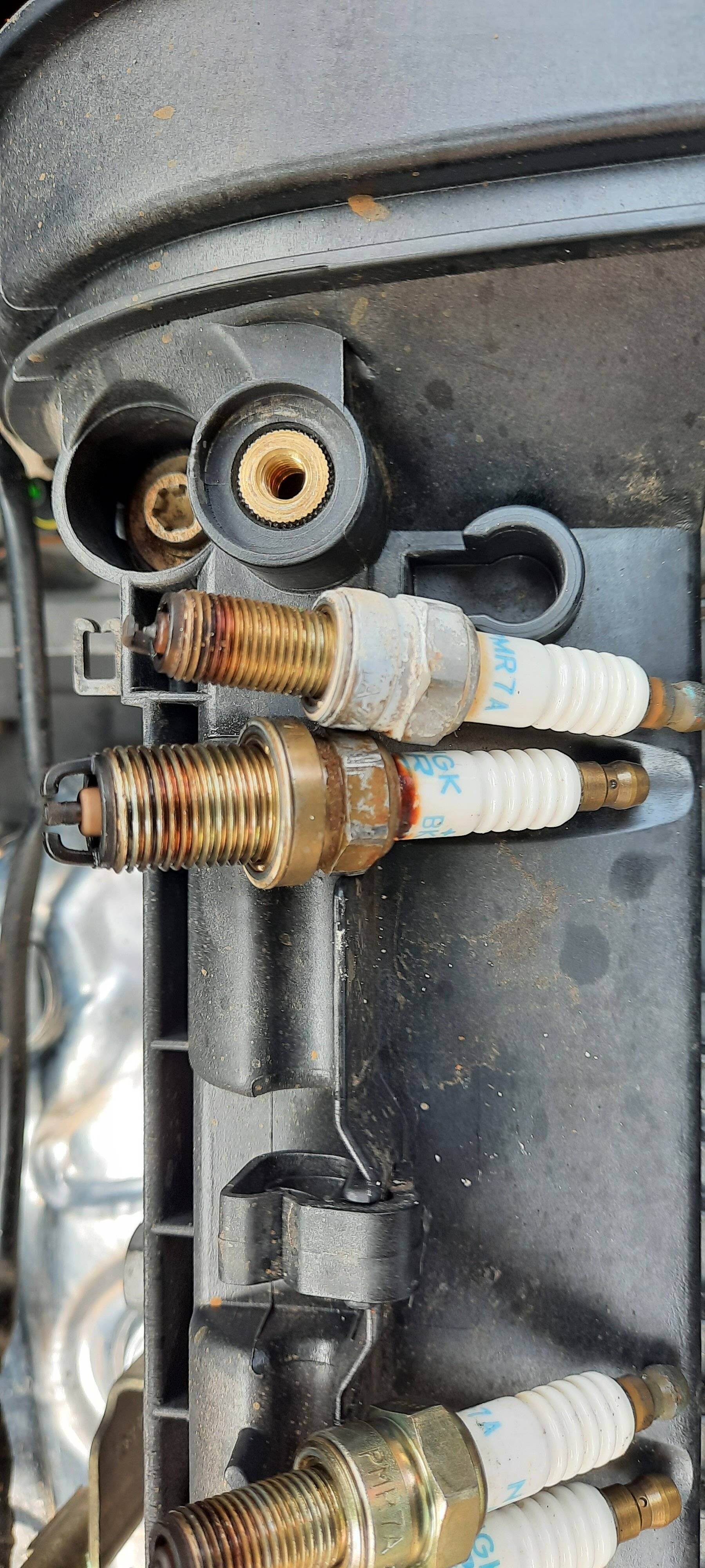

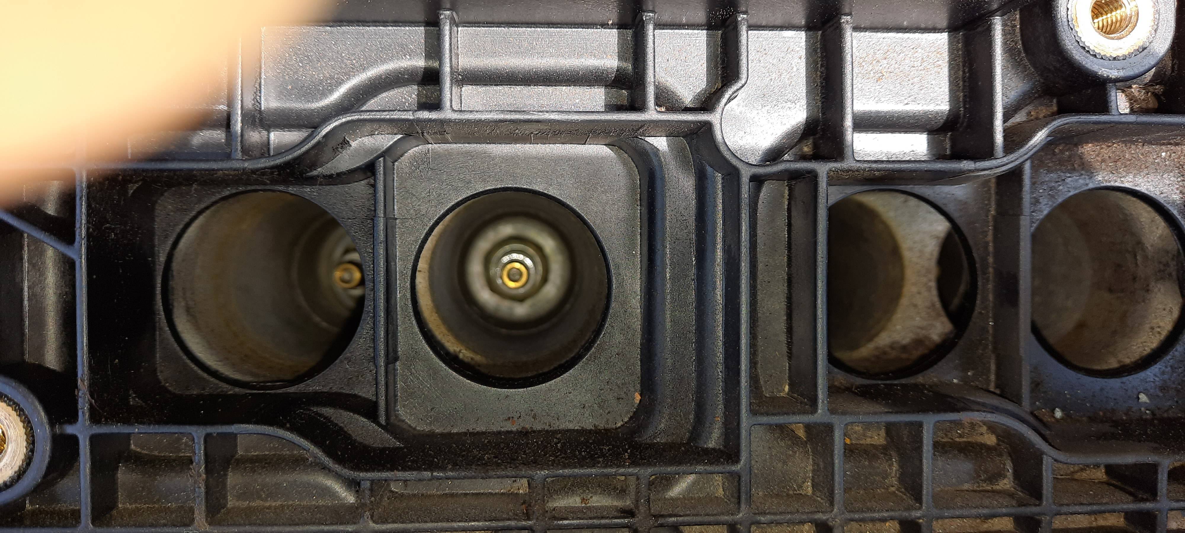

Candele completamente inchiodate

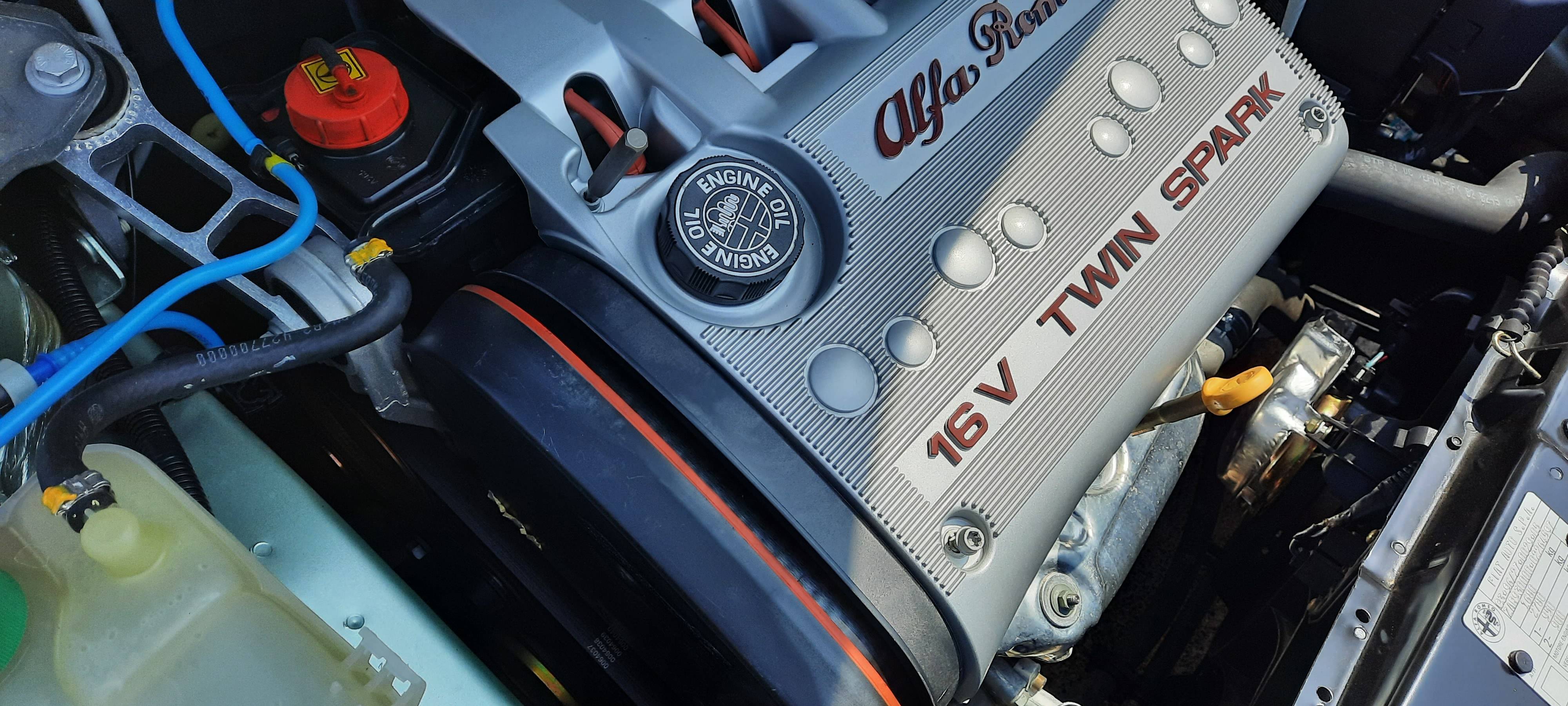

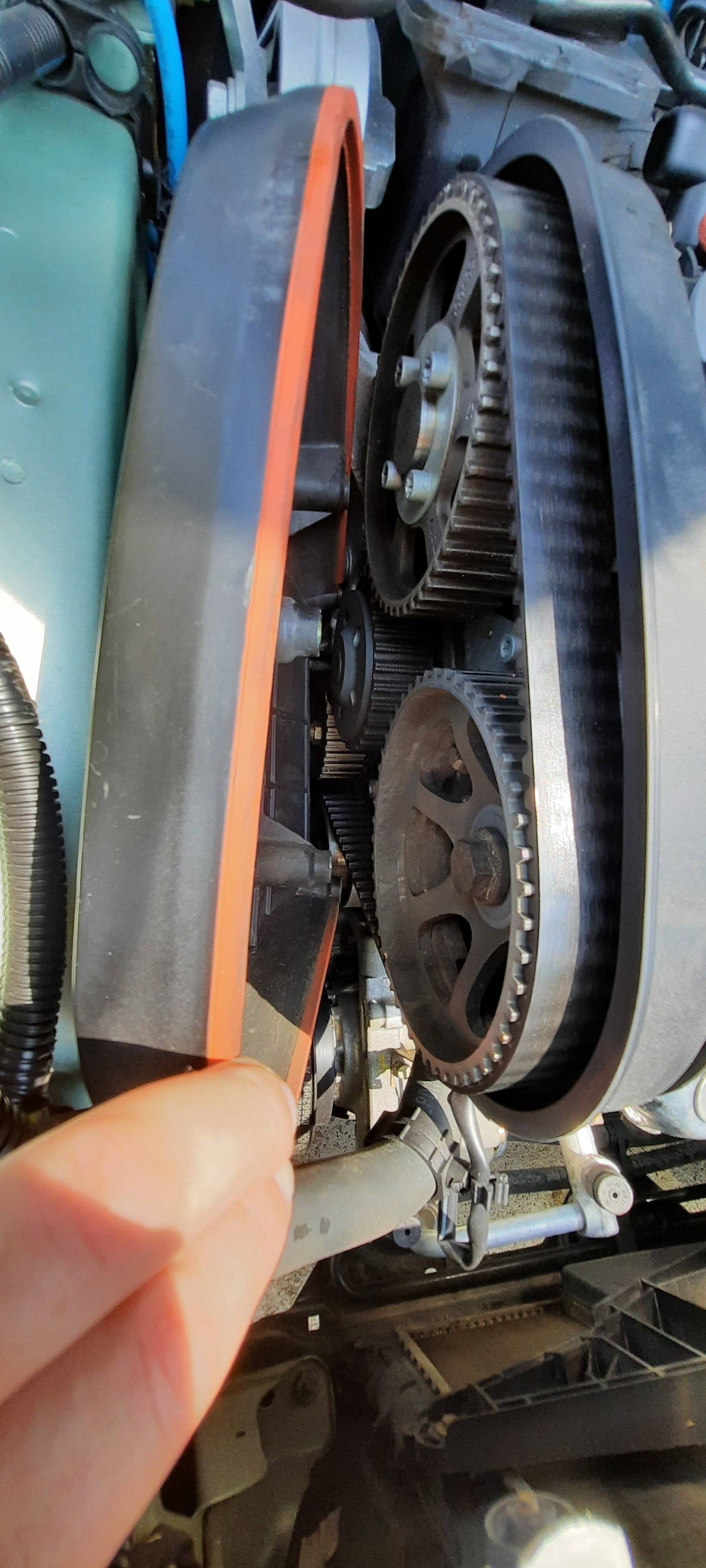

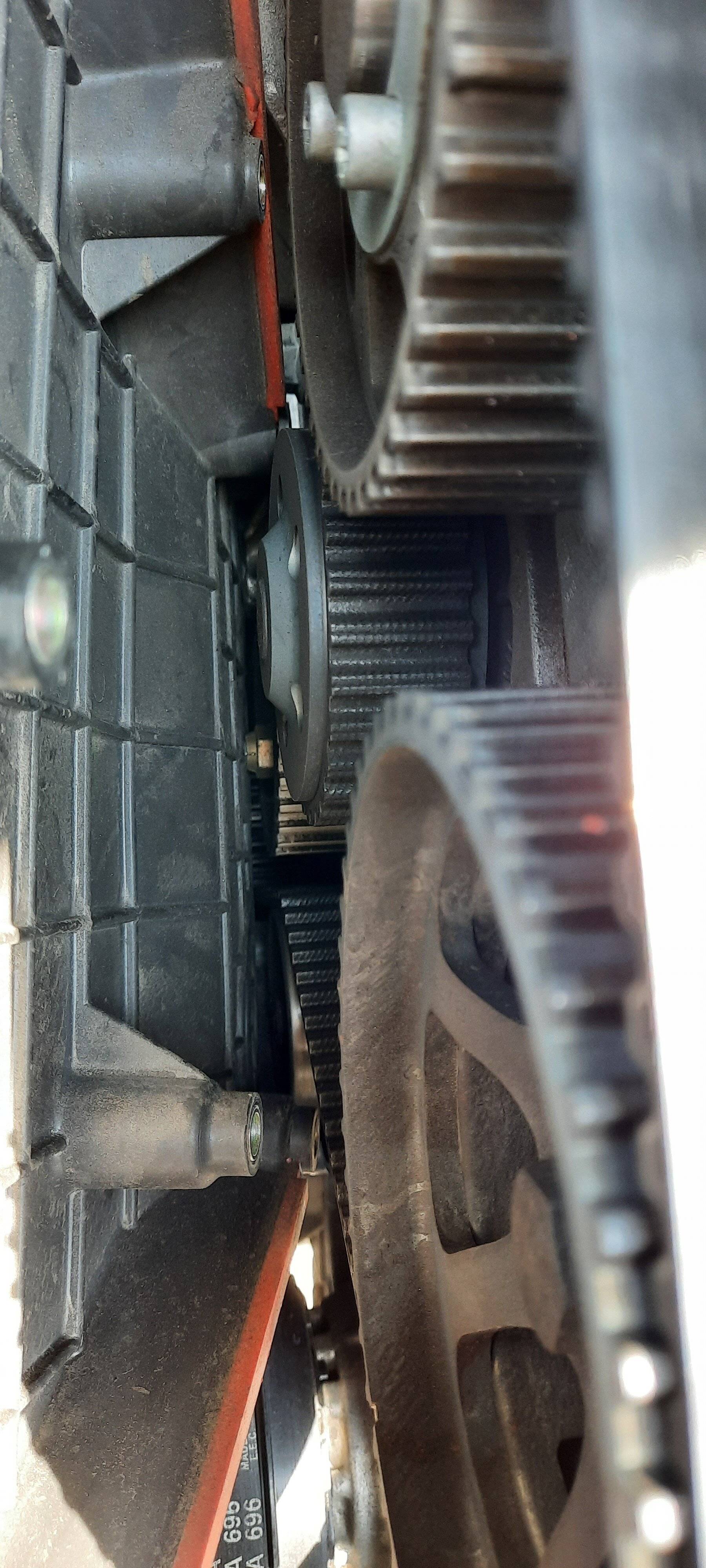

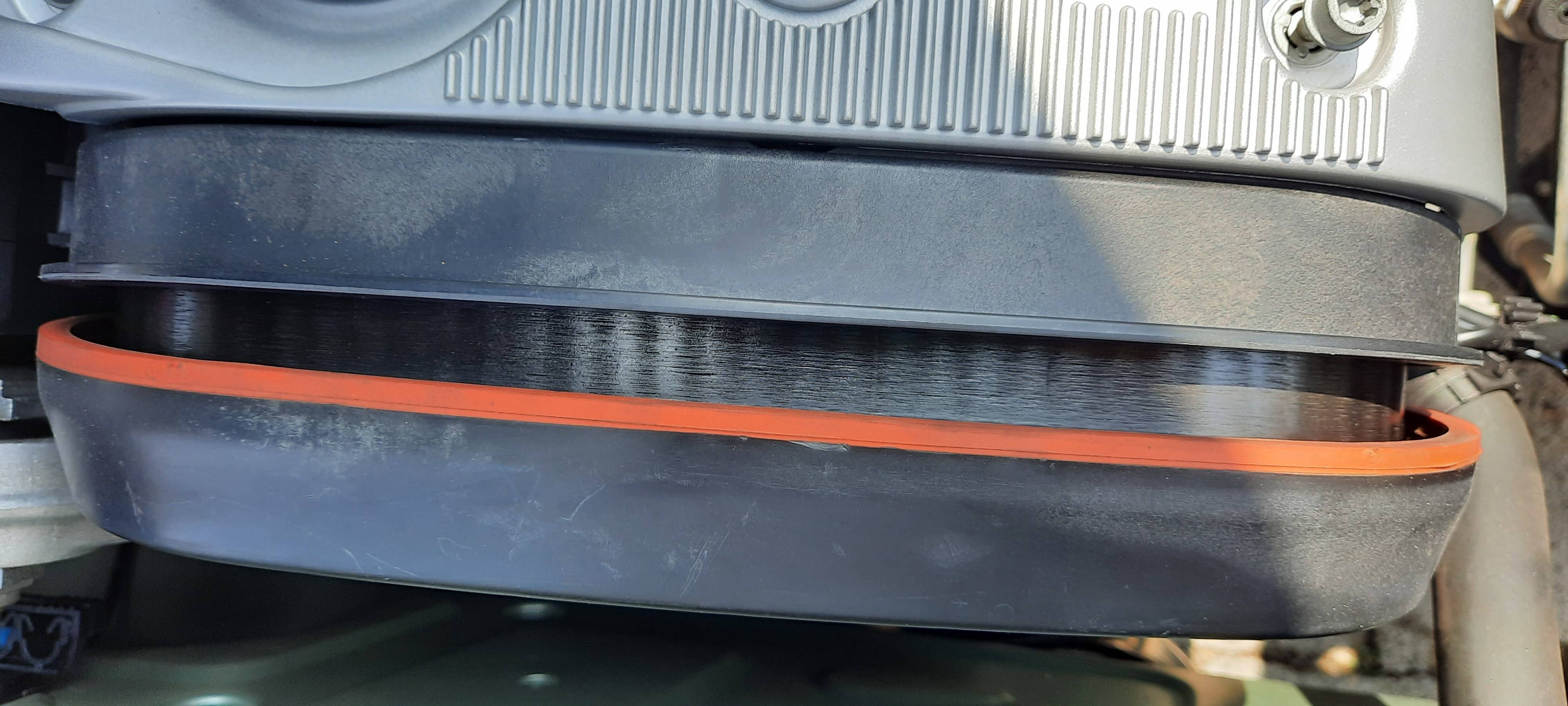

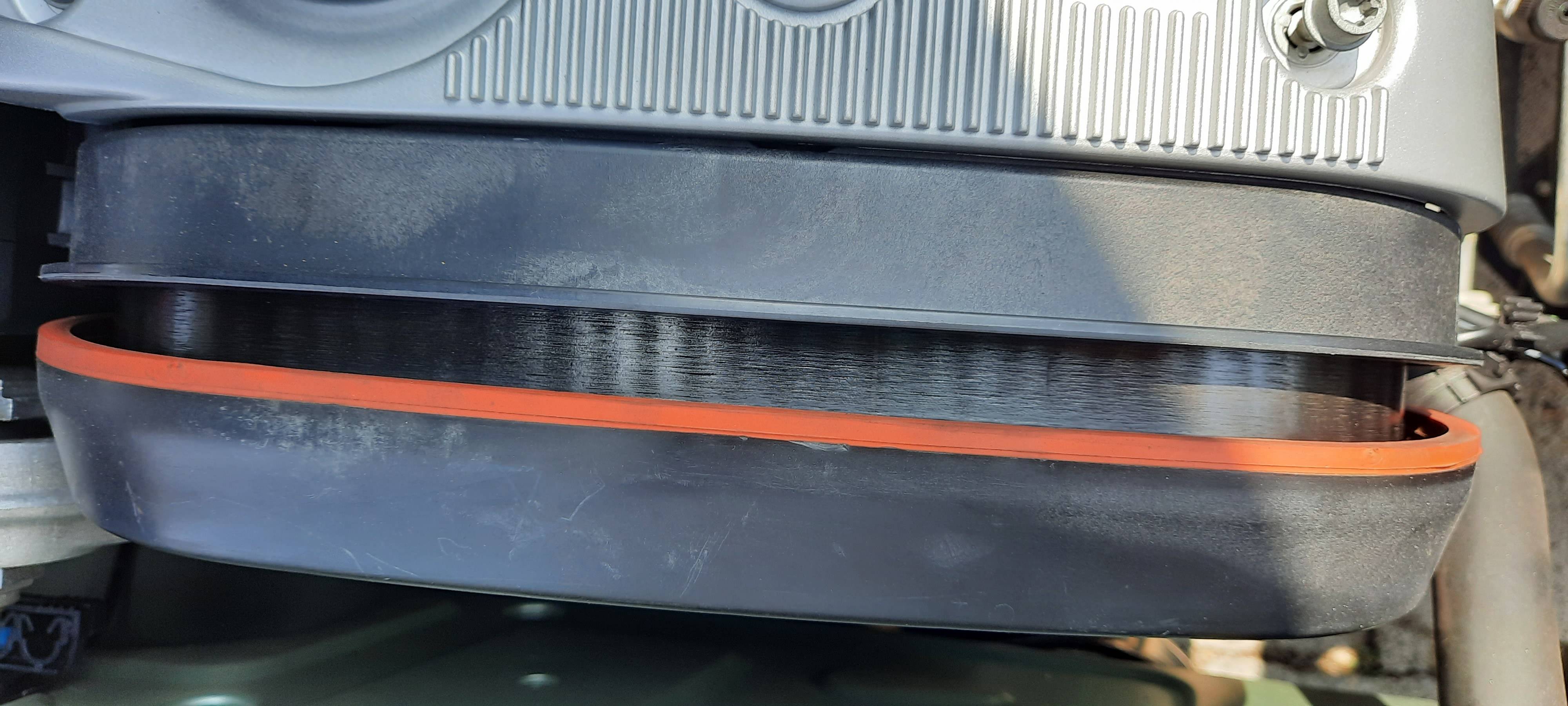

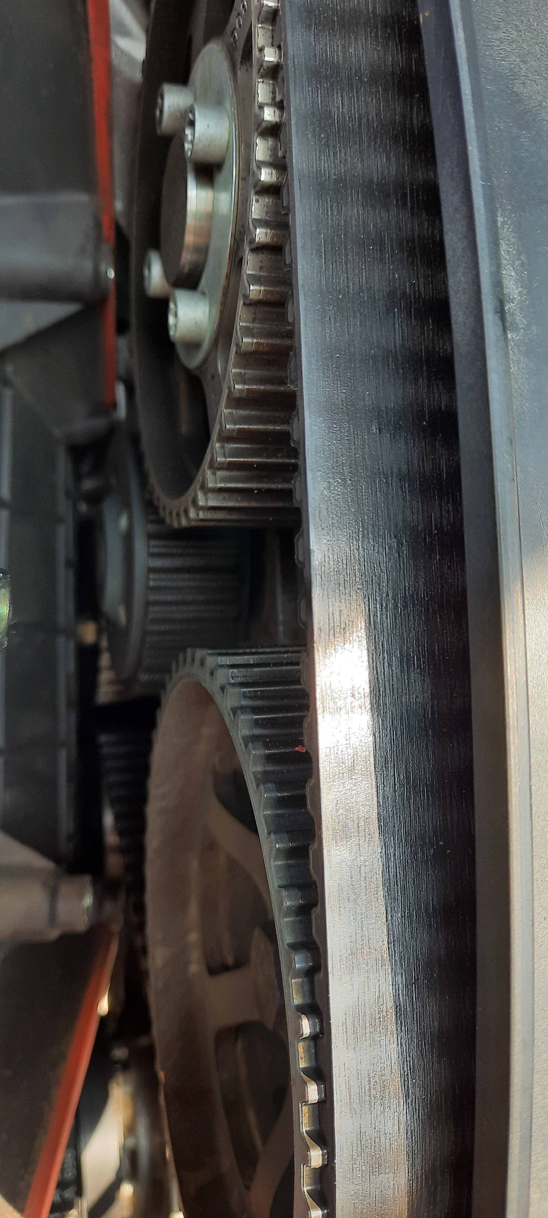

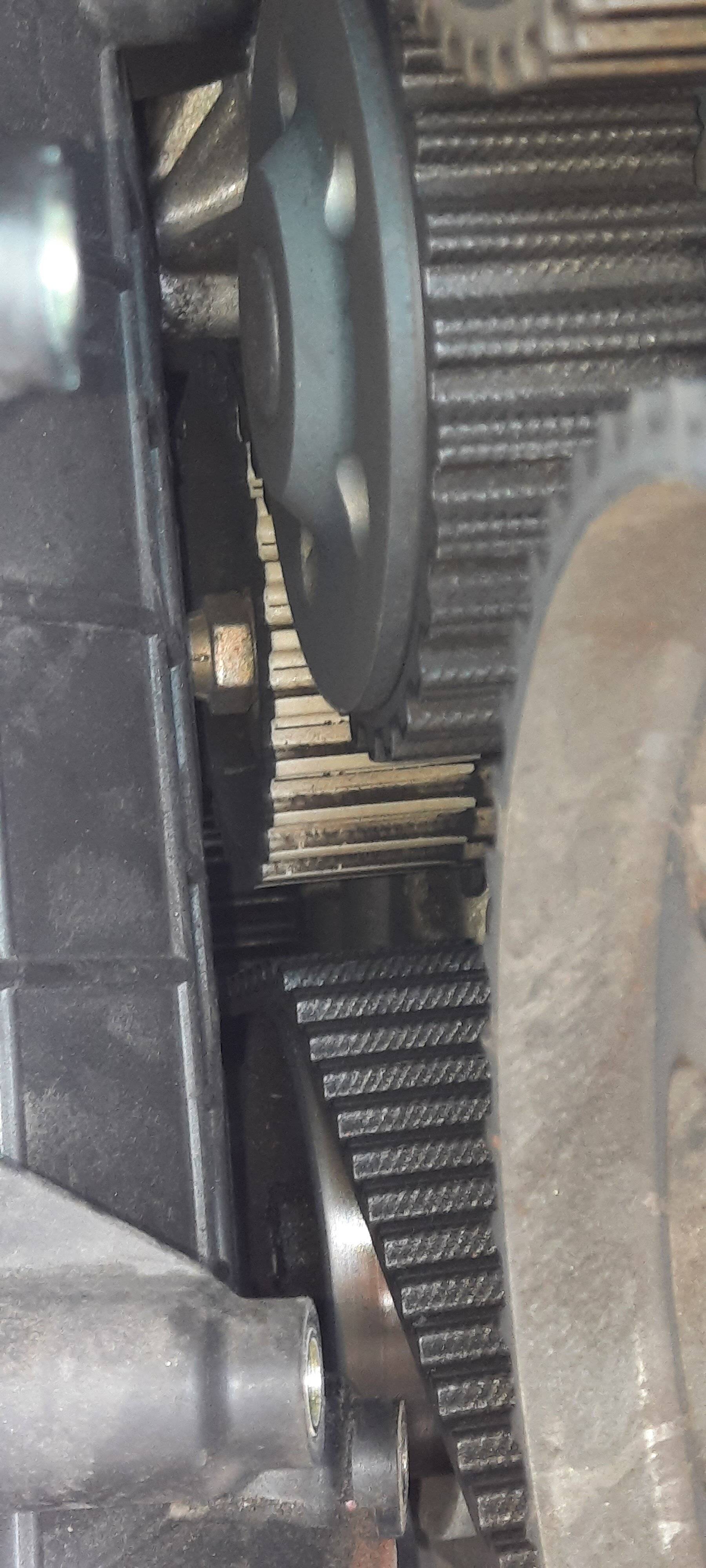

Rinnovo anche qui i miei complimenti e ti ribadisco nuovamente che il tendicinghia bianco che vedi è in metallo...e se le candele non danno problemi conservale perché sono nuove...

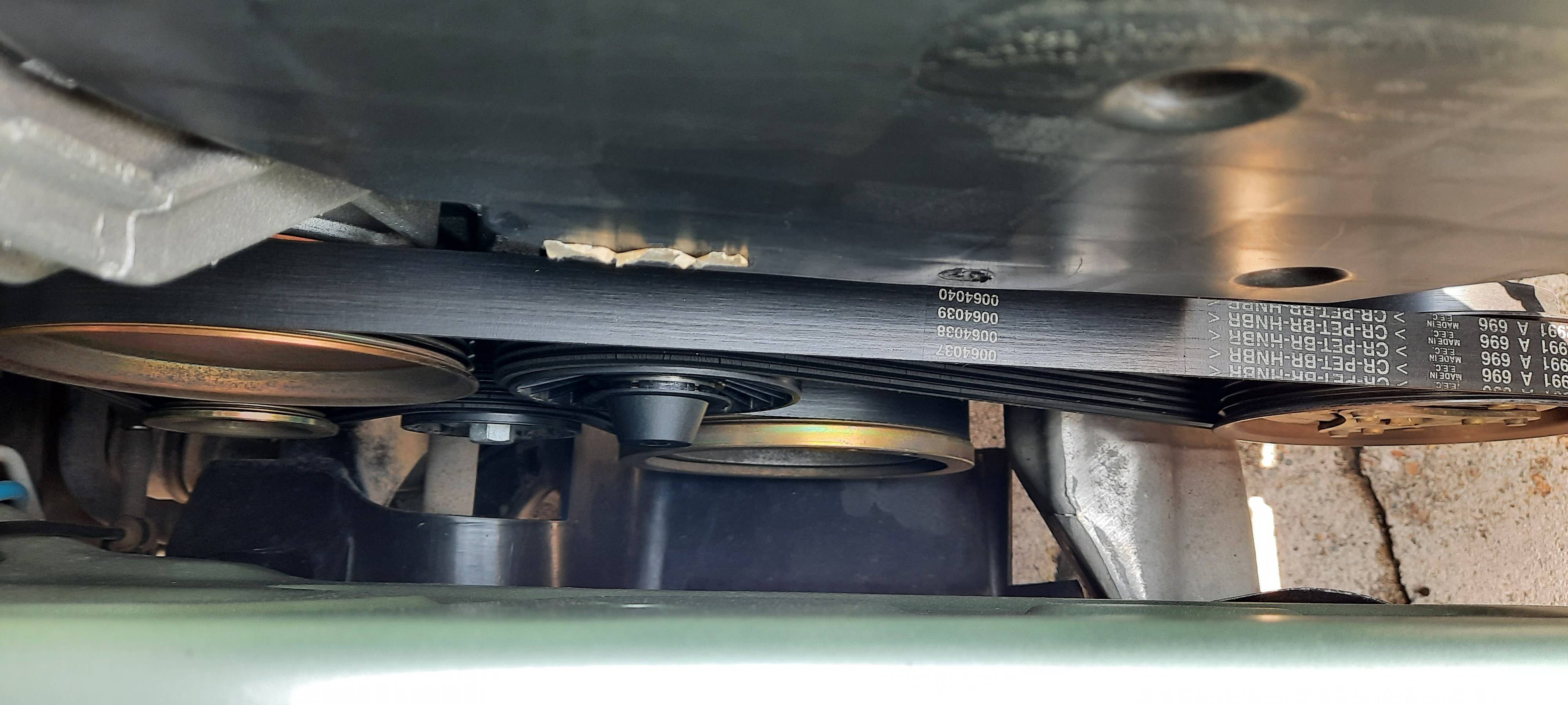

Ti Ringrazio Melo, sinceramente ero convinto fosse proprio di plastica, almeno a prima vista la corona dentata. È la prima volta che ne vedo uno. Appena arriva il nuovo kit smonto e ci metto mano. Mi fa Veramente effetto aver trovato il motore completamente originale e con ancora la sua Distribuzione di fabbrica.

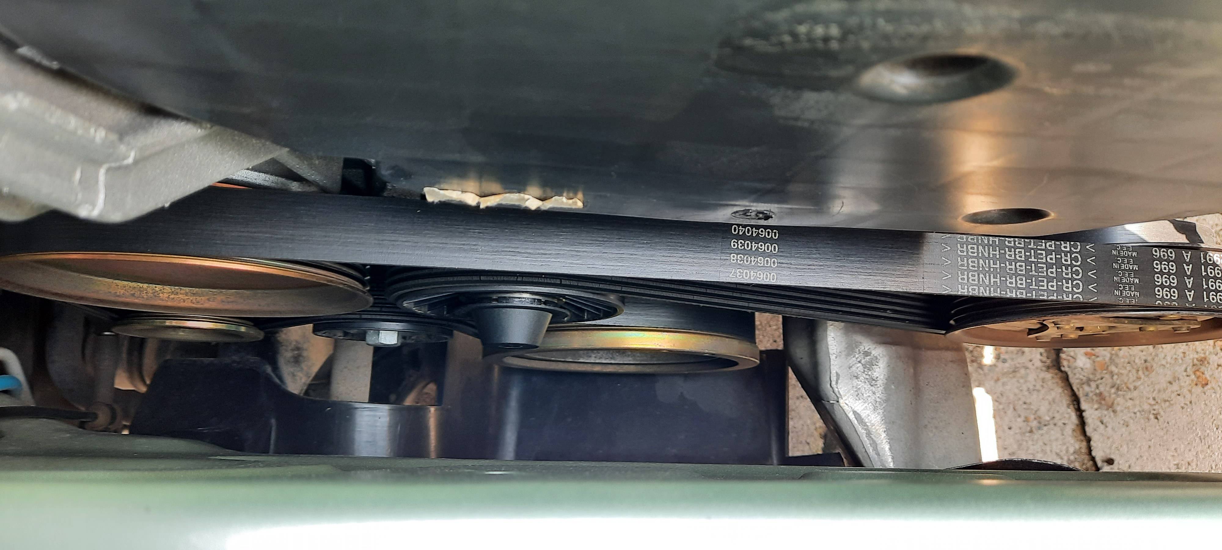

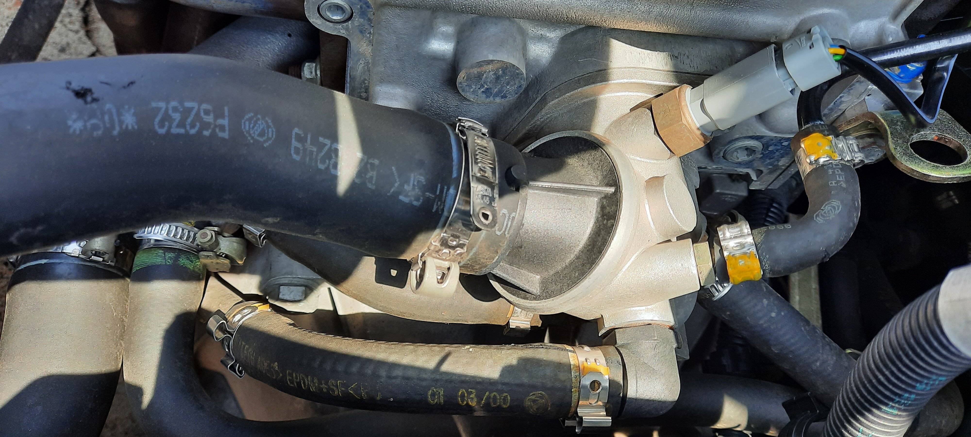

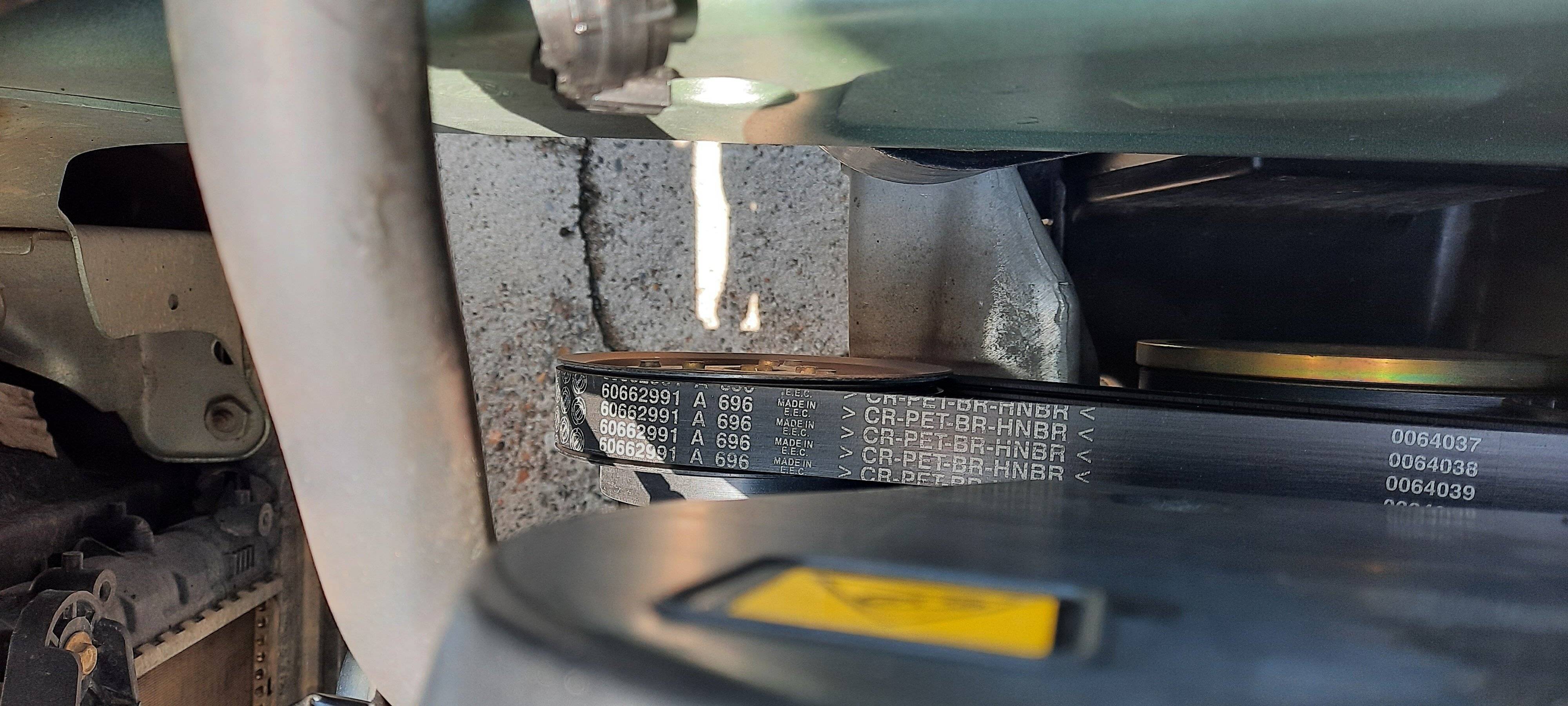

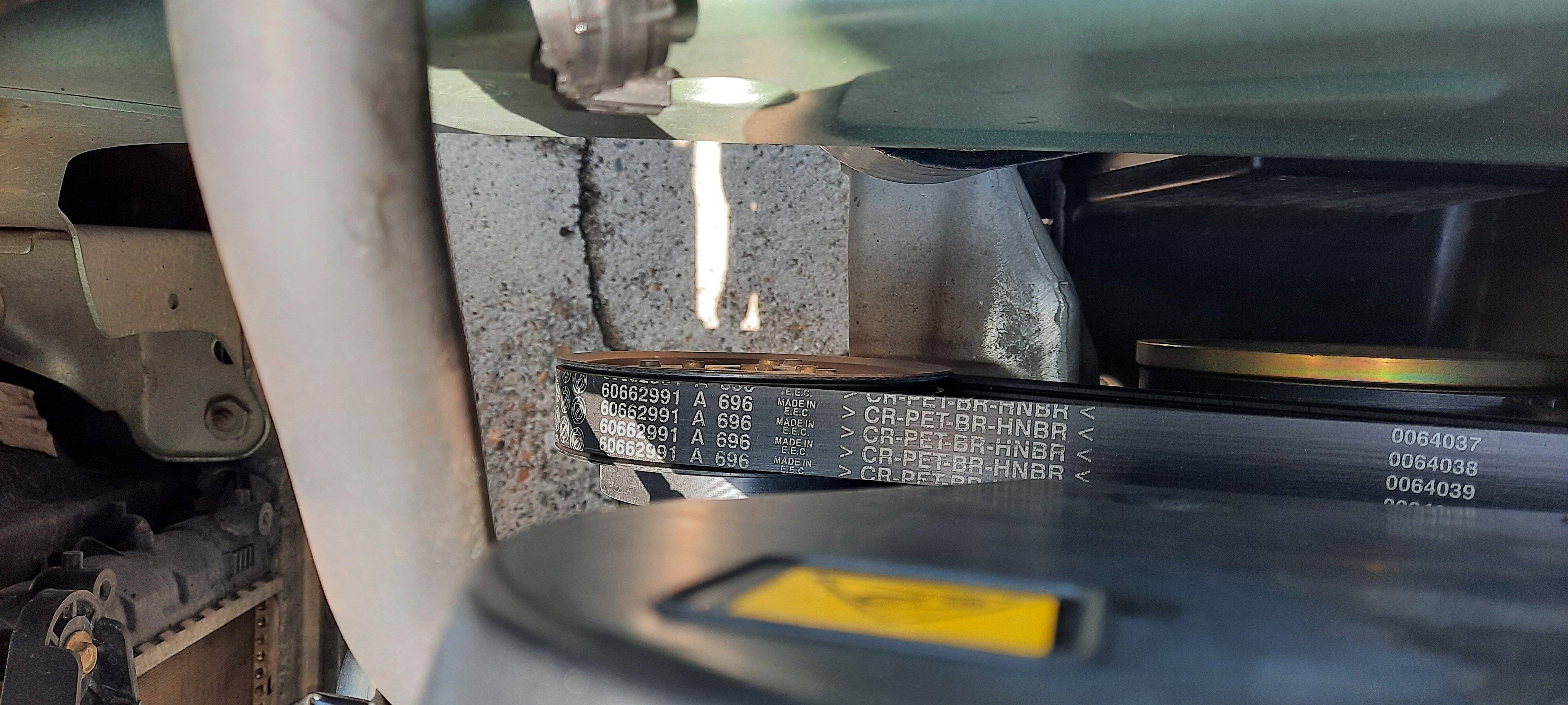

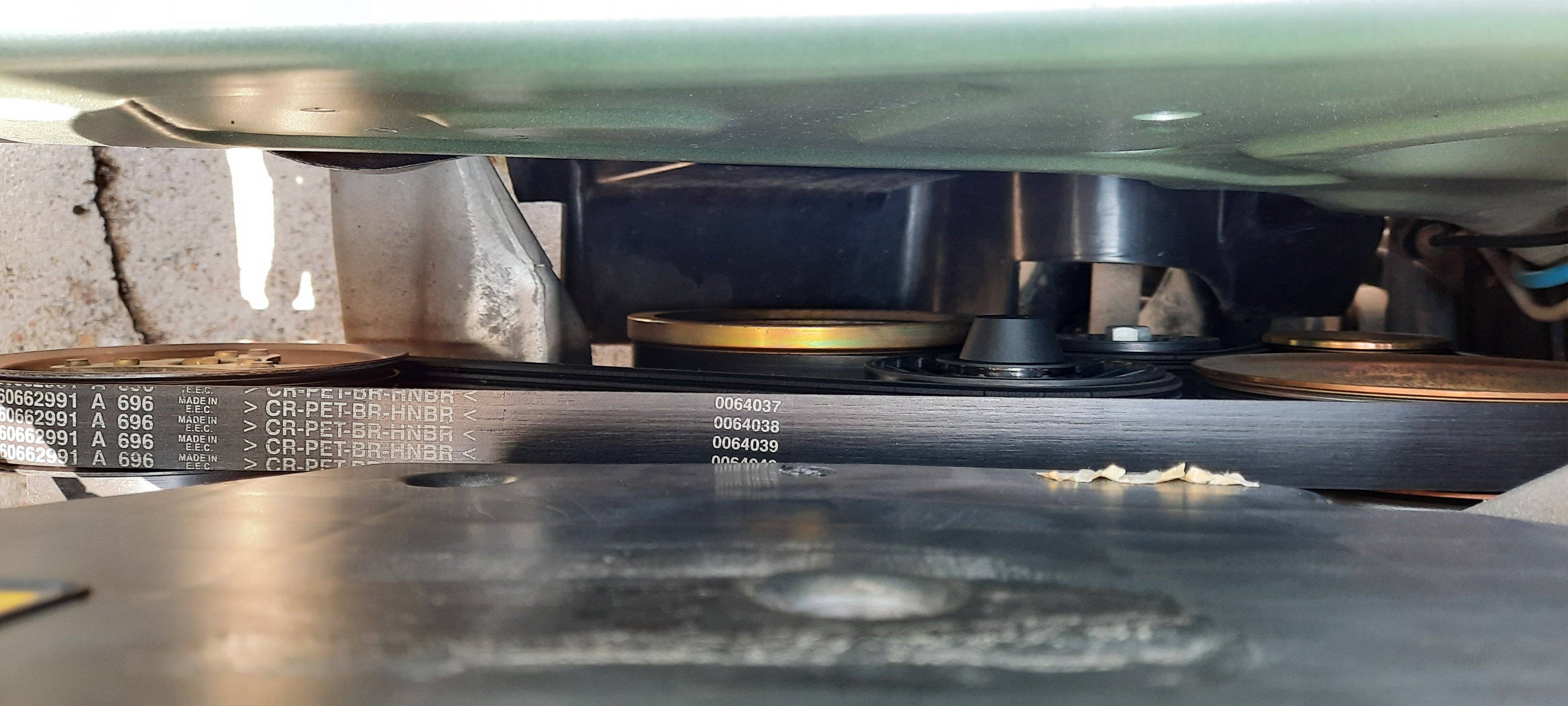

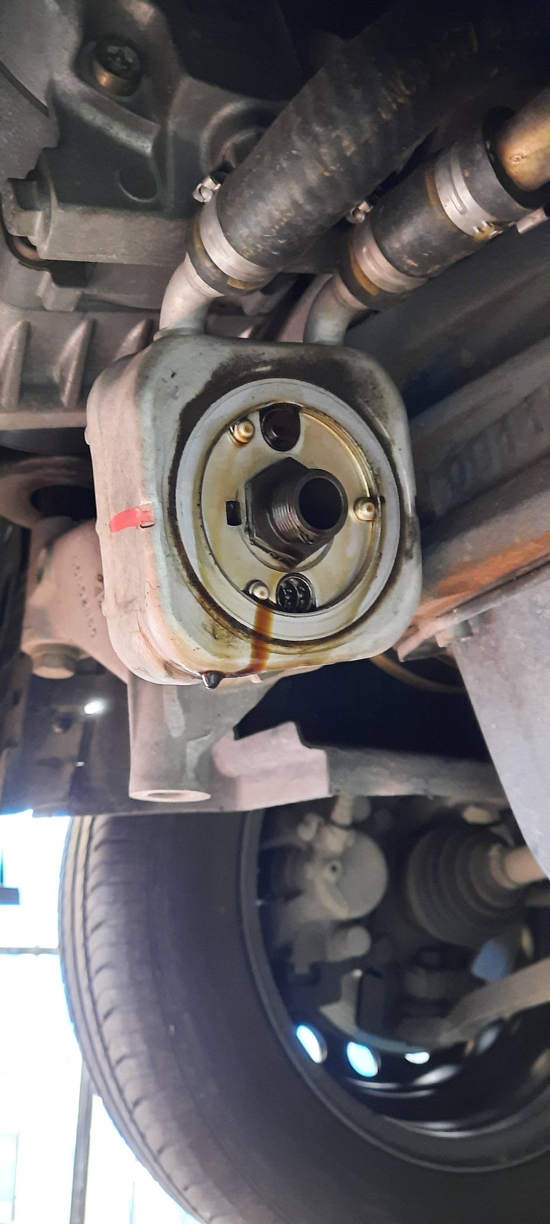

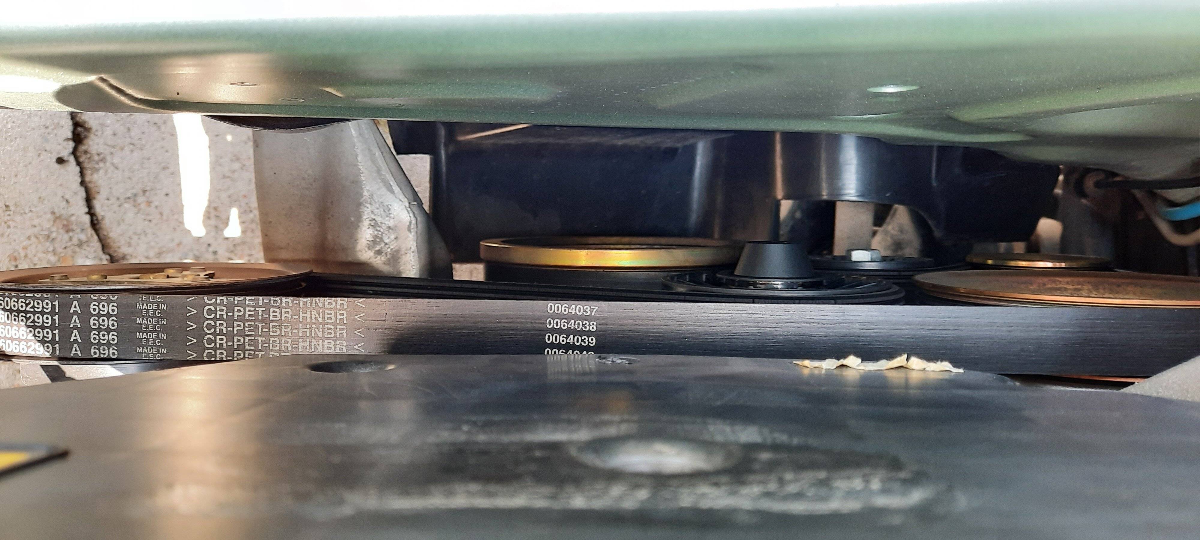

Al minimo poi si cominciava a sentire dei fischi provenire dalla zona distribuzione, non sono riuscito a distinguere bene dai servizi o dalla primaria. Per non rischiare lho fatta portare a casa sul carro attrezzi.
Seguiranno aggiornamenti.
Reazioni: gigivicenza
nei tendicinghia con la puleggia in alluminio il colore è "alluminio"
nei tendicinghia con la puleggia in resina il colore è "bianco avorio"
eccetto la puleggia, in tutti i tipi di tendicinghia, le restanti parti (cuscinetto, molla, struttura, ecc.) sono in metallo
