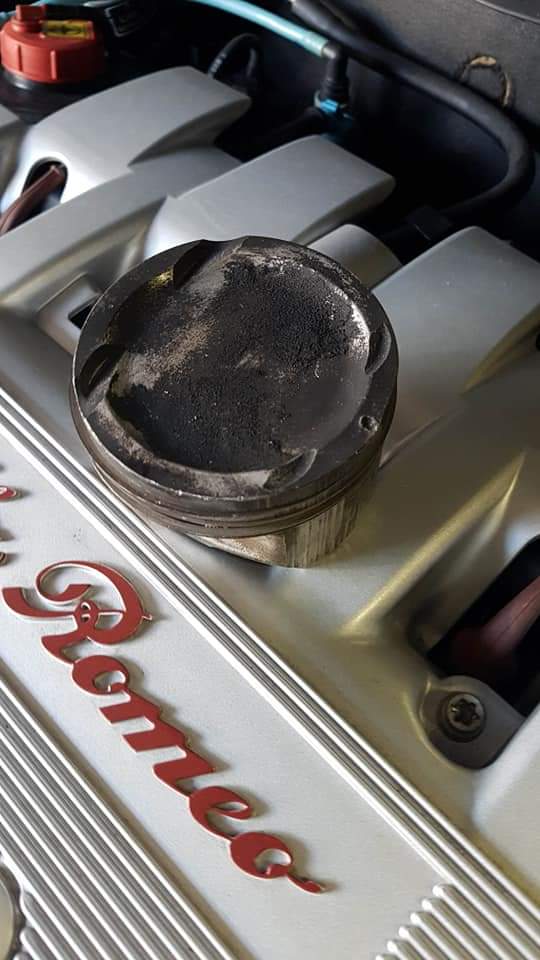

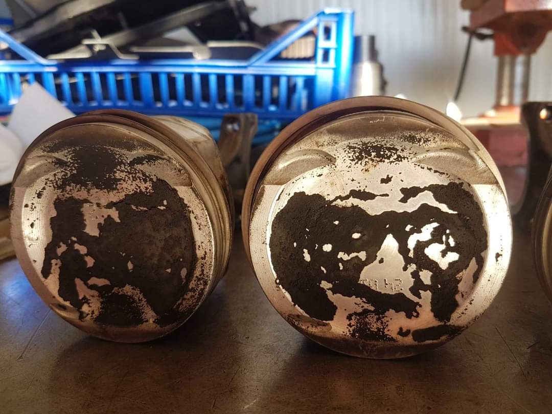

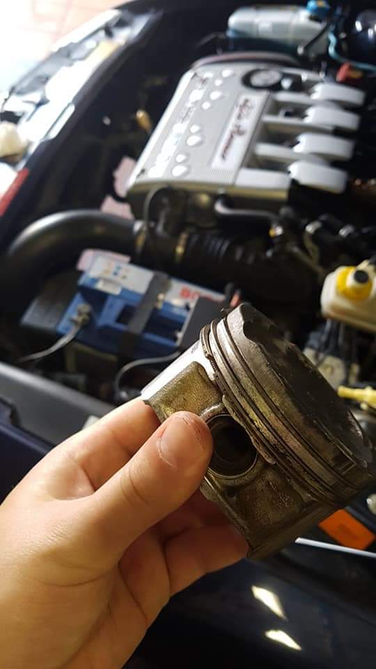

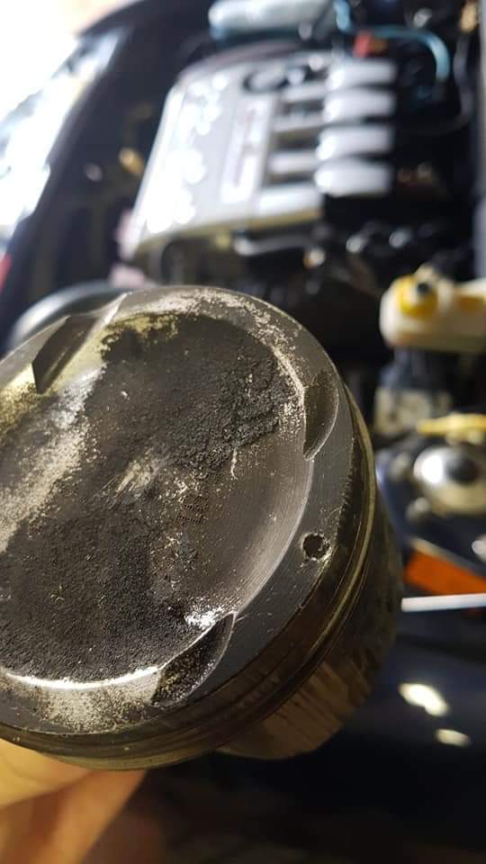

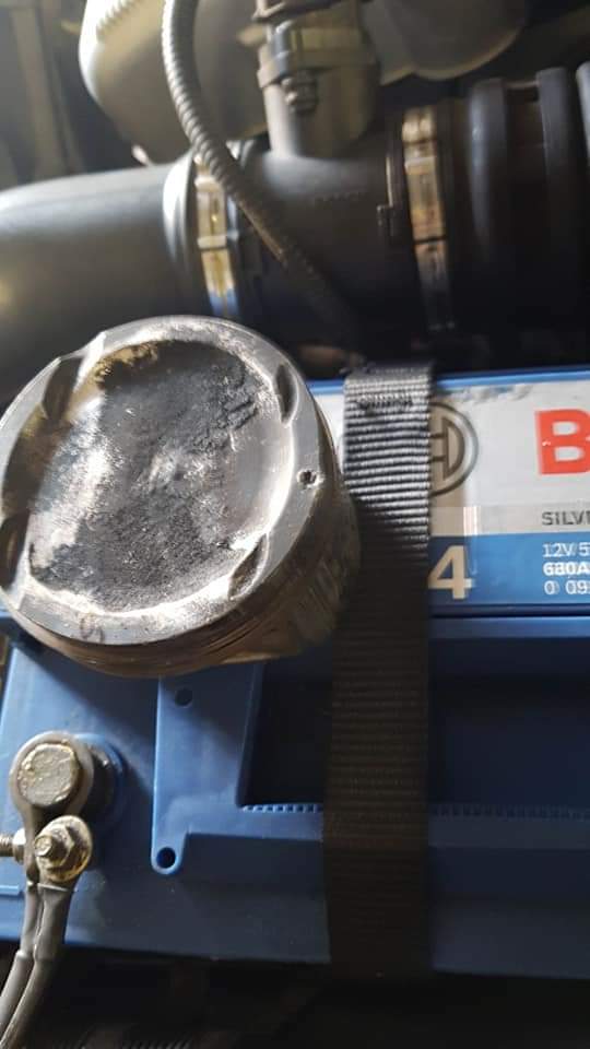

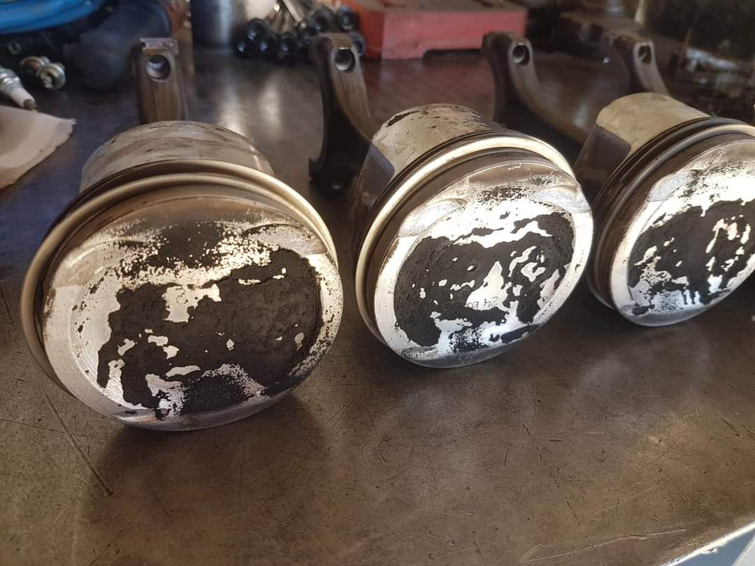

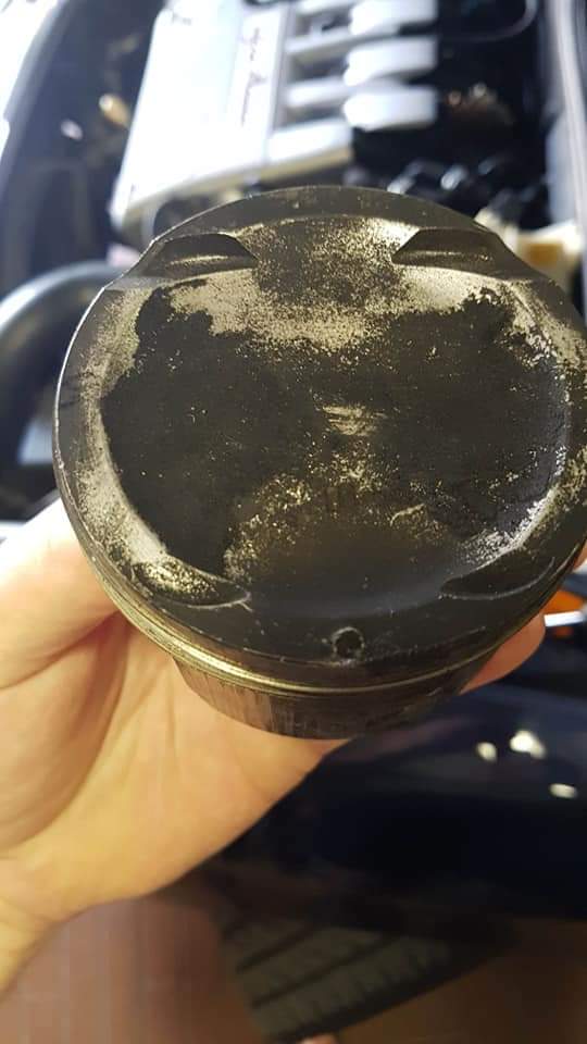

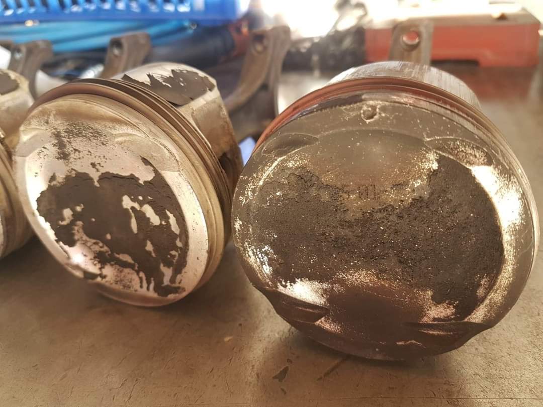

Non fanno tenuta le fasce. Nessun motore deve fumare dal bocchettone dell'olio o peggio dall'Astina. Se esce fumo da lì è perché la combustione passa nel basamento. Ovvero: fasce finite oppure pistone grattuggiato.
Anche la mia 156 fumava sia dal bocchettone di riempimento dell'olio sia dall'Astina.
Non so se mi spiego:
