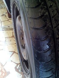

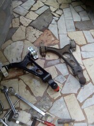

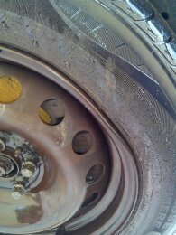

Ciao, ho avuto lo stesso identico problema sulla mia vecchia 147. Risolto in questo modo; sostituzione gomme anteriori, 1 cerchio ( i tuoi sono in lega o in ferro??) i miei erano in lega ed uno era un pò ovalizzato, sotituzione silent block trapezio.. solo 1 era partito ma per sicurezza il mec gli ha fatti entrambi.. avevo speso 700 euro in totale... buona fortuna.
re: Alfa 147 - Vibrazioni alle alte velocità nell'anteriore - Vibra in accelerazione

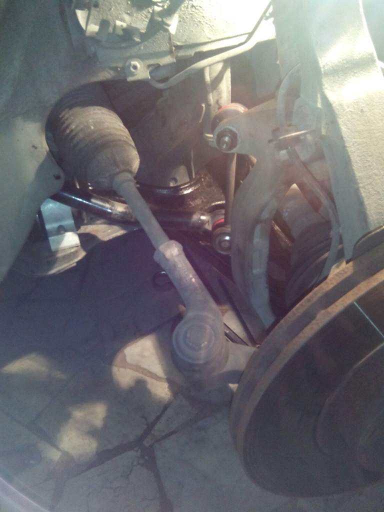

ciao tutti i braccetti li sto cambiando io comprato un kit su internet € 140,00 come cerchi monto quelli in ferro e le gomme sono da cambiare vi sapro dire grazie del parere.
