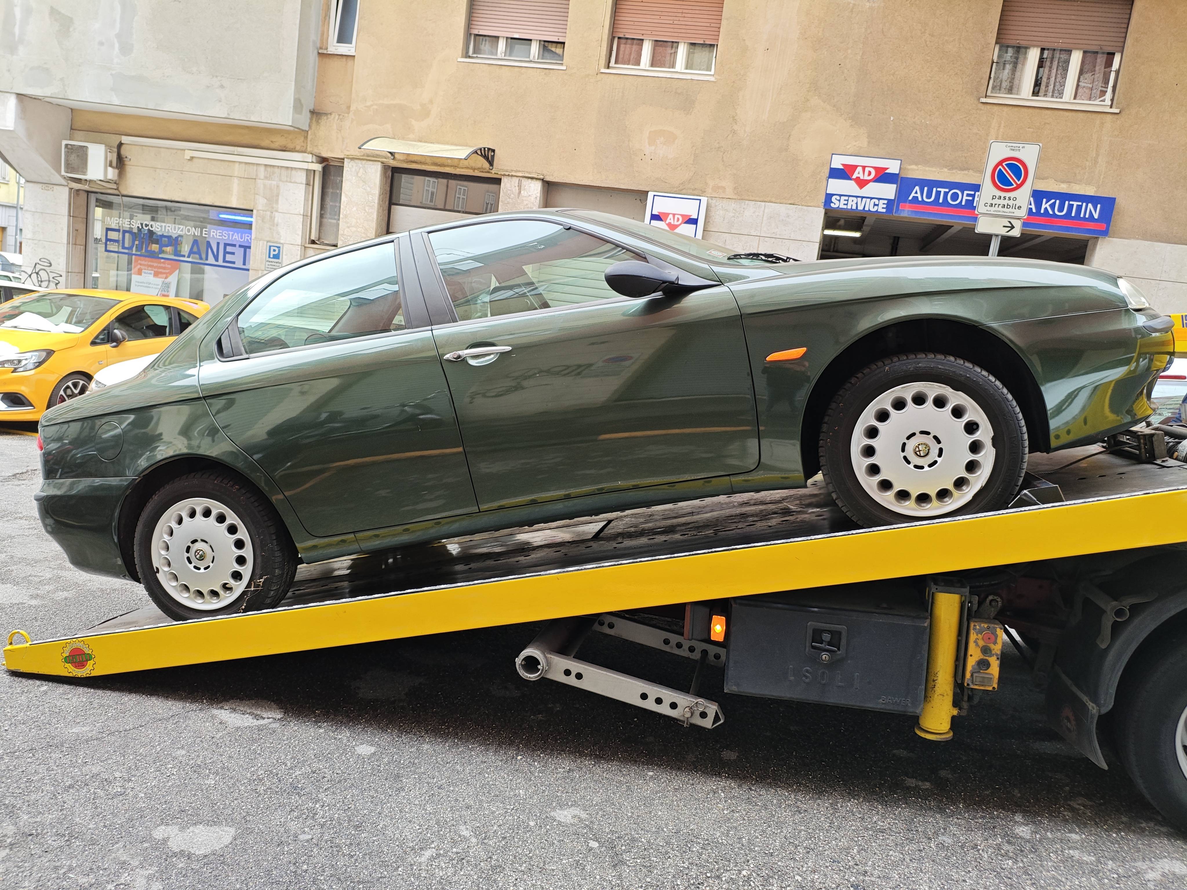

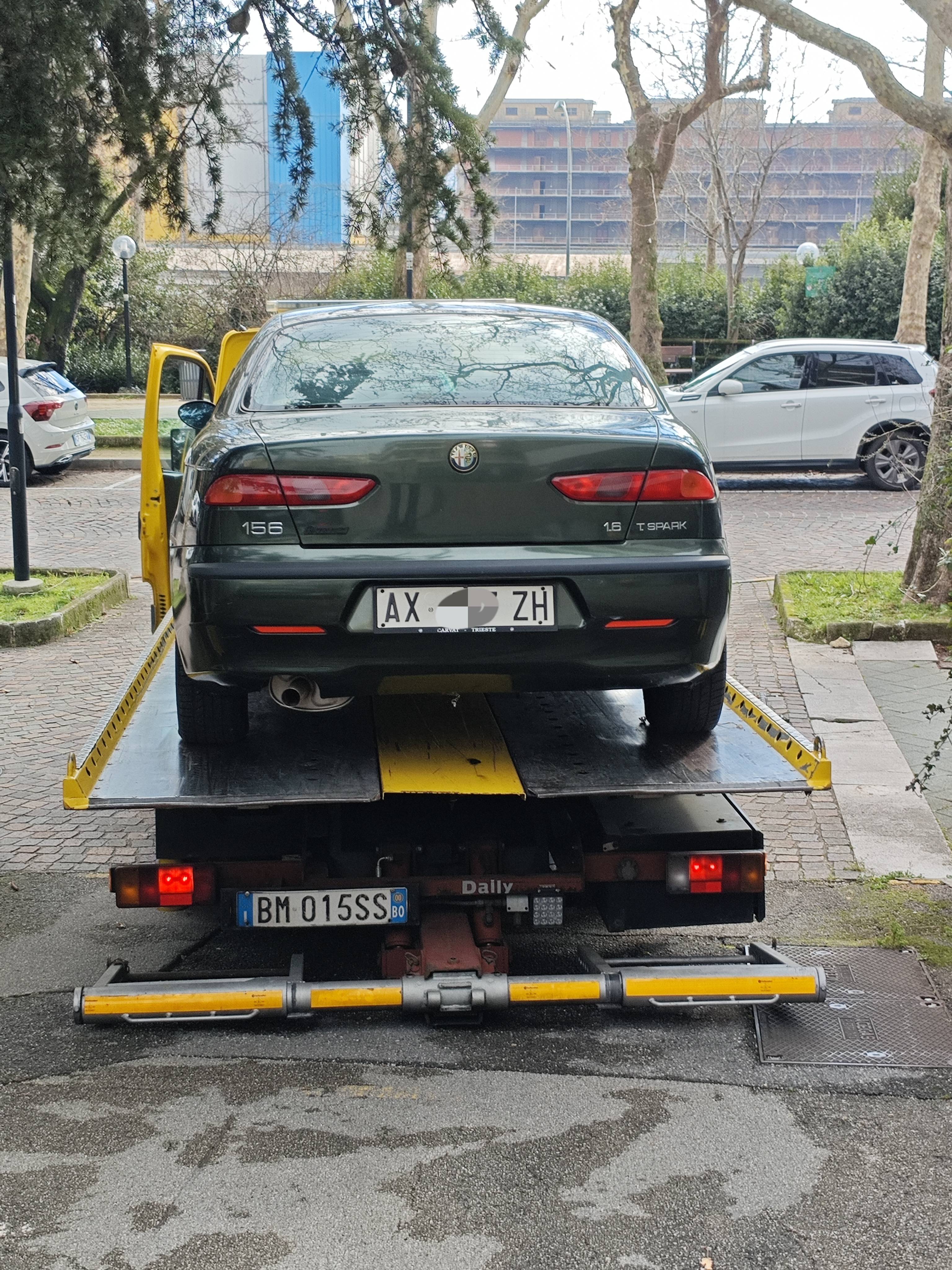

Potevo non salvarla? Il mio cuore ha detto SI!
