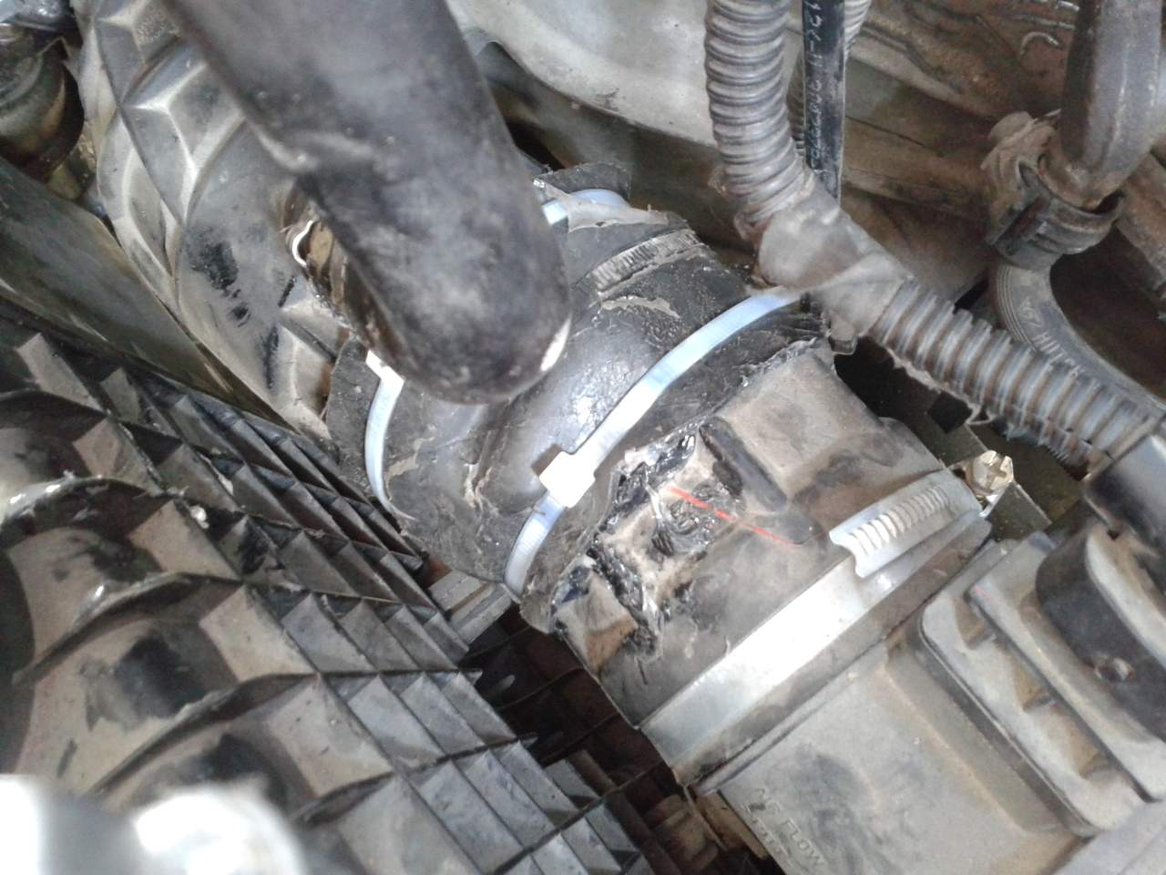

Ciao a tutti , io ho riparato il mio tubo aspirazione in questo modo :

se tiene ok... però fossi in te ne cercherei uno nuovo a tempo perso..
Ti do il benvenuto nel forum, però permettimi di dirti che non hai fatto un gran lavoro.....
Re: mi si e rotto il tubo dell'aspirazione della turbina
Ciao . comunque c'era solo una filatura lunga 3/4 cm , già secondo me non entrava niente lo stesso , ma per sicurezza ho messo sopra un pezzo di gomma con silicone e 2 fascette come dalla foto sopra . Tanto lì alla fine sta in depressione e poi sta dopo il debimetro , quindi non penso crei problemi , oltre al fatto che possa entrare sporcizia ?
Che dite ? grazie
Magari andrà anche bene, ma esteticamente non è il massimo
