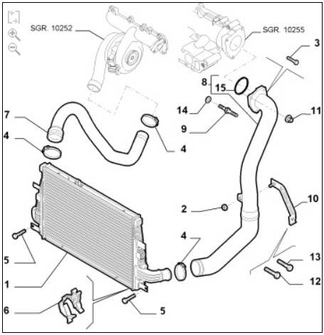

Quello a sinistra in alto all'intercooler dovresti vederlo bene, un'altro è in basso a destra dell'intercooler.. L'altro collare lo trovi che fà tenuta tra la turbina e l'intercooler.. I numeri 4 sono i collari.. Poi ovviamente bisogna vedere in base l'annata e cv della tua auto se cambia qualcosa nello schema..
Visualizza allegato 171036
ho guardato ma non ho notato nessun tubo staccato o collari rotti/sganciati
