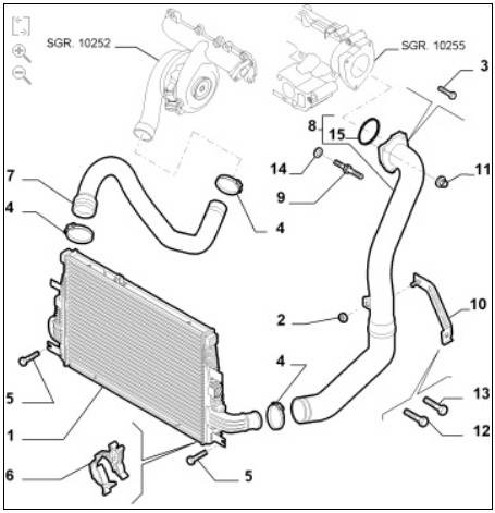

A me una volta su una Polo VW si staccò il connettore che arrivava all'intercooler.. La turbina non andava in pressione e la macchina andava avanti a fatica.. Avendo sentito un rumore metallico magari si è rotta una fascetta di tenuta di un manicotto con relativa perdita di pressione.. Ovviamente è un'ipotesi..
#5
il manicotto è visibile dal cofano o va messa sul ponte?
#6
Quello a sinistra in alto all'intercooler dovresti vederlo bene, un'altro è in basso a destra dell'intercooler.. L'altro collare lo trovi che fà tenuta tra la turbina e l'intercooler.. I numeri 4 sono i collari.. Poi ovviamente bisogna vedere in base l'annata e cv della tua auto se cambia qualcosa nello schema..
#7
la mia è il classico 150cv del 2007 comunque dopo ci guardo ! grazie mille !!
