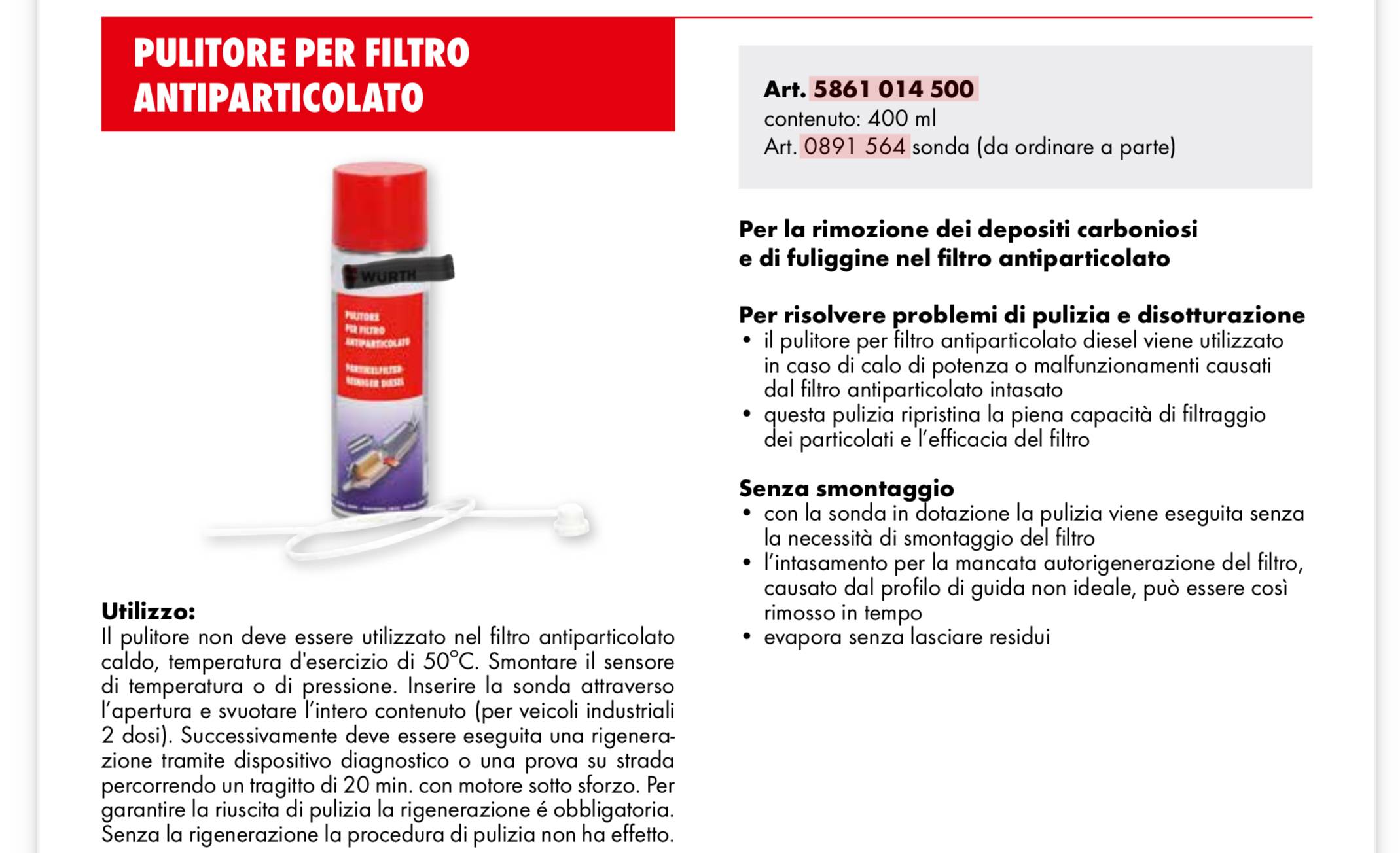

È inutile fare le rigenerazioni forzate, perché rigenera già di suo. Va pulito con il prodotto perché è molto probabile che una zona del filtro sia incrostata e quindi l’incrostazione va sciolta con il prodotto chimico dopodiché si fa rigenerare ed il filtro espelle tutto.
La rigenerazione forzata è decisamente più duratura di una normale e non ha costo elevato.
Questo o uno come questo di qualsiasi marca

Non credo. Ma ho dubbi anche sui detergenti...personalmente non ho mai usato nulla, neppure la forzata.
Nemmeno io quando avevo la diesel, ma ti assicuro che se il prodotto viene inutilizzato bene il filtro viene totalmente liberato e le rigenerazione avranno intervalli maggiori con risparmio di carburante
Leggo che comunque andrebbe eseguita la forzata.
