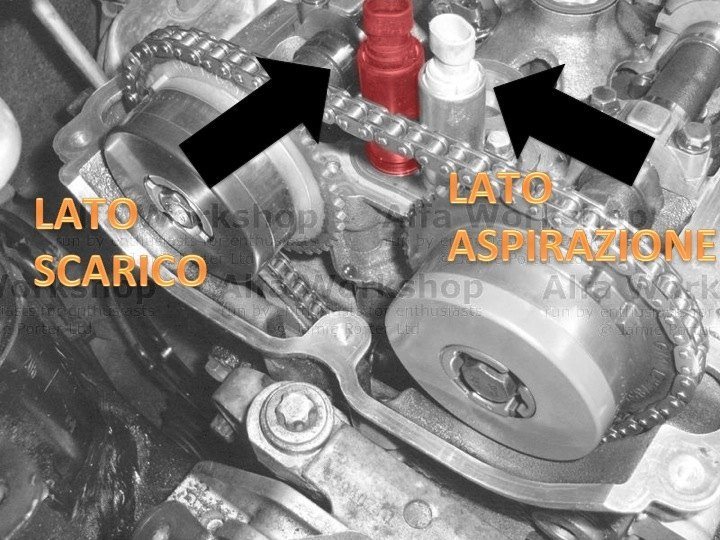

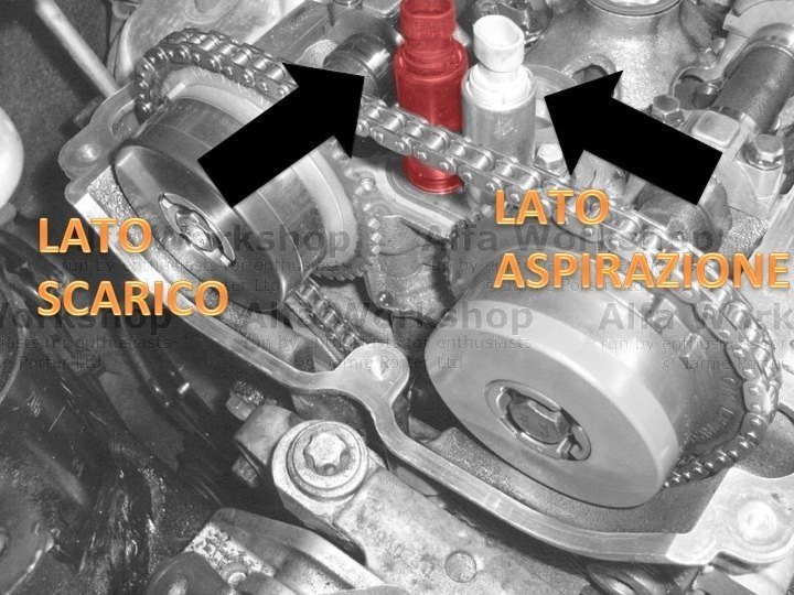

Nei nostri motori Alfa, per distribuire in modo migliore la potenza del motore, esiste il variatore di fase. Tutto funziona correttamente fino a quando dei piccoli filtri posti sull'elettrovalvola del variatore di fase, lato scarico ed aspirazione, non fanno passare regolarmente l'olio.
ELETTROVALVOLE VARIATORE DI FASE LATO ASPIRAZIONE E SCARICO:

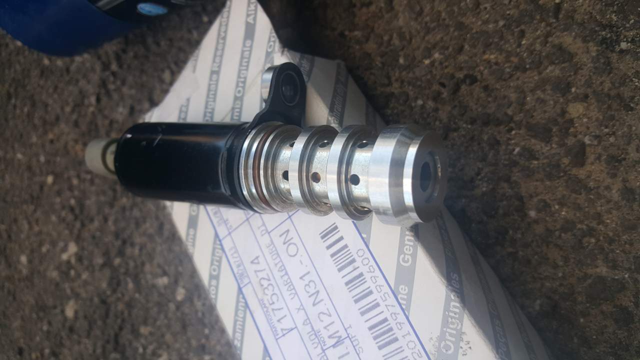

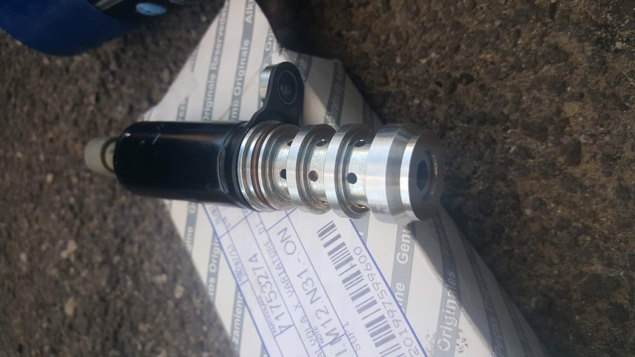

ELETTROVALVOLA CON FILTRI:
Visualizza allegato 118764
Per risolvere il problema ero costretto a "pulire" questi filtri ogni 400 km. Pulire da un qualcosa che ad occhio nudo nemmeno si vedeva, con un risultato abbastanza soddisfacente.
ANALISI: ho fatto una ricerca di tutti i motori che montano tale sistema, e nessuno applica questi filtri all'uscita dei forellini dove esce l'olio ad alta pressione. Come se tale sistema andasse a diminuire la pressione d'olio e quindi con una evidente sfasatura della distribuzione.

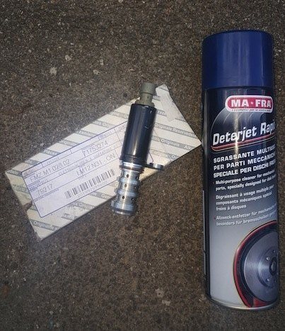

AZIONE: dopo questa analisi e lo studio di queste parti meccaniche, ho deciso di togliere i filtri. Tempo necessario: 1 ora.
1) Rimuovere il coperchio posto sul motore (dove c'è scritto Alfa Romeo JTS");
2) Svitare con chiave da 10 le due elettrovalvole;

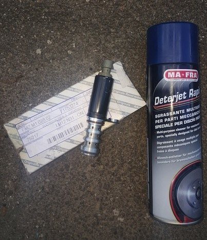

3) Rimuovere con una pinza molto sottile i filtri;
4) Pulire con aria compressa e successivamente con un prodotto spray (vedasi foto) al fine di eliminare qualunque residuo/impurità;
5) Rimontare il tutto, far scaldare il motore e.... godere come matti!!!
RISULTATO: Variazione di fase ottimale, non si percepiscono più vuoti in erogazione. IL MIO MOTORE SEMBRA RINATO!!!! Non ho mai avuto la mia Spider così potente.. Ora posso sfruttare tutti i miei 185 cavalli in dotazione!!!!!
ELETTROVALVOLA VARIATORE DI FASE SENZA FILTRI.
Visualizza allegato 118761Visualizza allegato 118762
