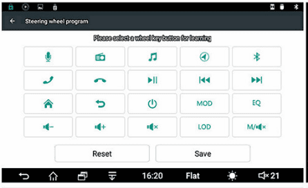

sei andato a fare i settaggi?? dall' apposito menù?? A me funzionano tutti i tasti, tranne il mute, l' accoppiamento max è di 7 funzioni.

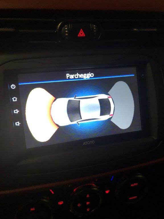

La sto usando da circa 3 mesi, e alla fine è come avere un tablet in plancia. Per le mie esigenze va benissimo, funzioni non se ne perdono anzi si aggiunge la visualizzazione dei sensori di parcheggio sul monitor della radio.

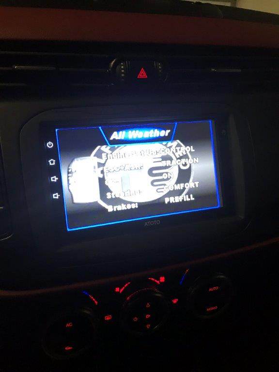

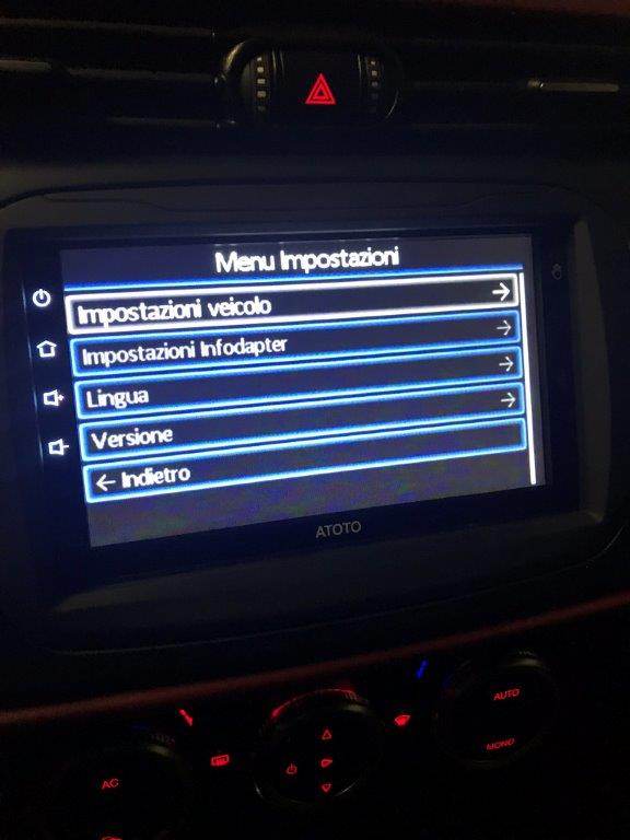

Ciao,
per la precisione è l' interfaccia connects CTUAR01 che fa visualizzare la schermata del parcheggio.
Per i settaggi dei comandi al volante, una volta montata la radio basta andare nell' apposita schermata e selezionare sulla radio l' una icona e successivamente premere il tasto sul volante che si vuole accoppiare. E' più facile da fare che da spiegare.
