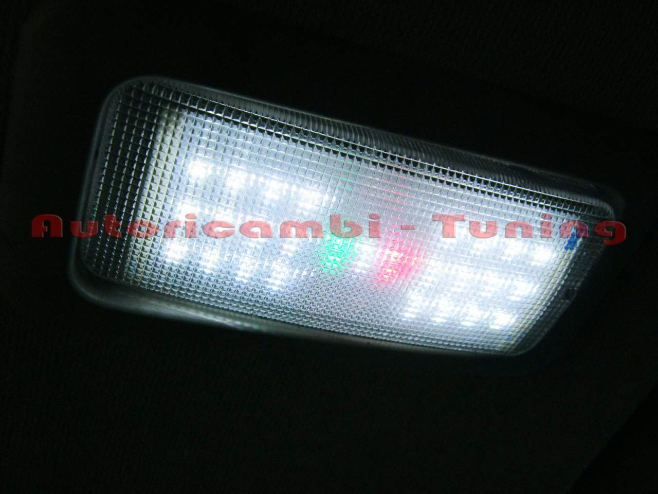

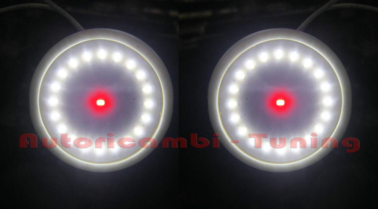

Per intenderci vi allego due immagini
Visualizza allegato 108353Visualizza allegato 108354
Il led centrale può essere rosso (a mio avviso quello che si intona meglio col resto delle luci dell'abitacolo), blu o addirittura tricolore. A me piace molto, ed essendo una soluzione studiata appositamente per le nostre plafoniere mi ispira ancora di più. L'unico ostacolo sarebbe il prezzo ma sono sicuro che acquistando almeno in 2 il risparmio sarebbe buono

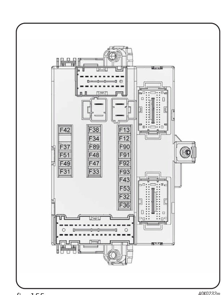

Qualcuno sa dirmi quale fusibile controlla le luci interne? Credo di averlo bruciato mentre smontavo la lampadina alogena posteriore. Grattù ma quanti paia ne ha sto andreamjet?

FUbili abitacolo, è F32 da 10ampere. Punultimo a destra in basso
    77.8 KB · Visualizzazioni: 175
Ho visto solo ora, però ho rimediato cercando sul forum e per fortuna avevo un fusibile in auto. Tutto risolto e ora aspetto che cali la notte per vedere l'effetto :)
