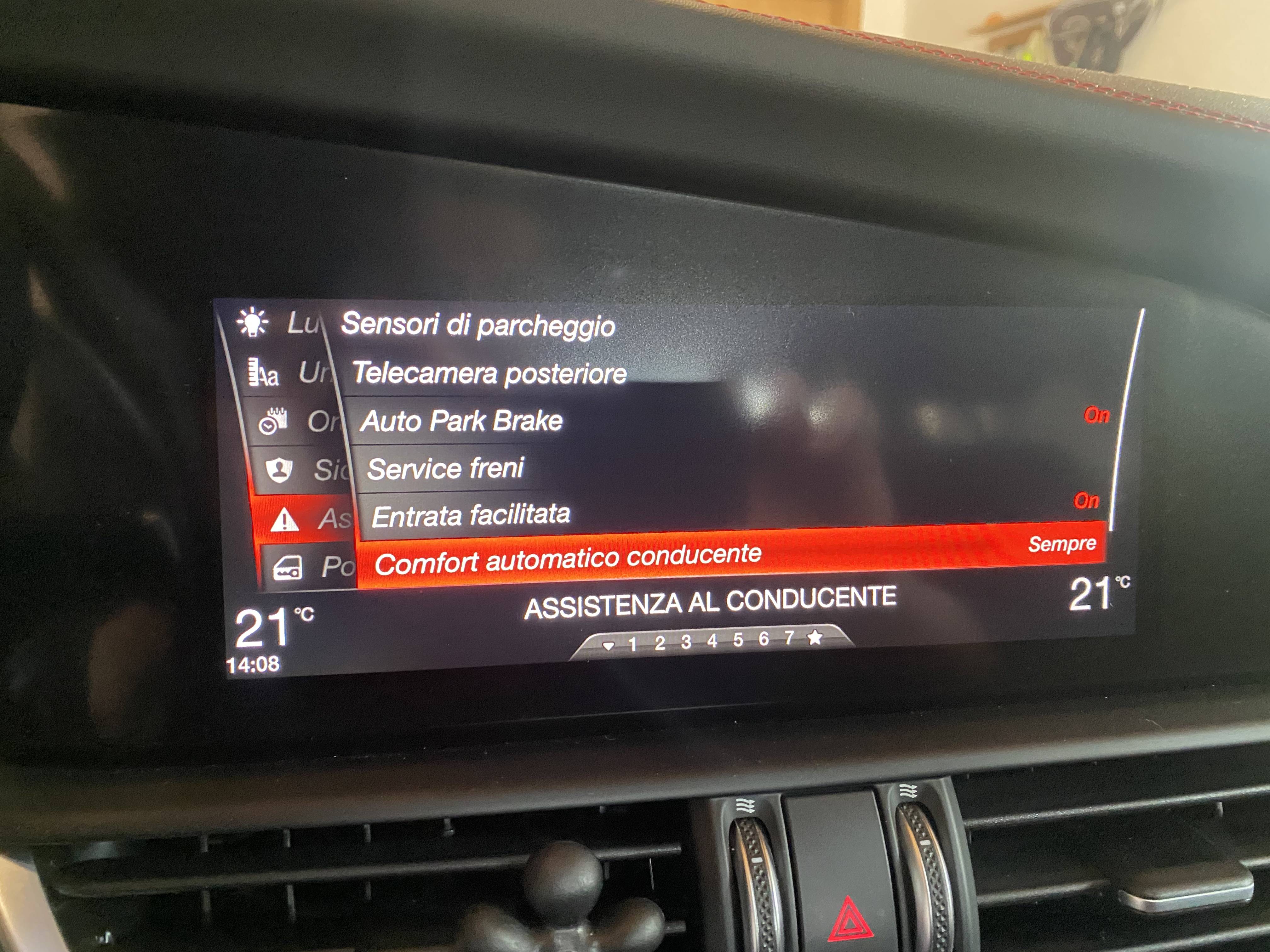

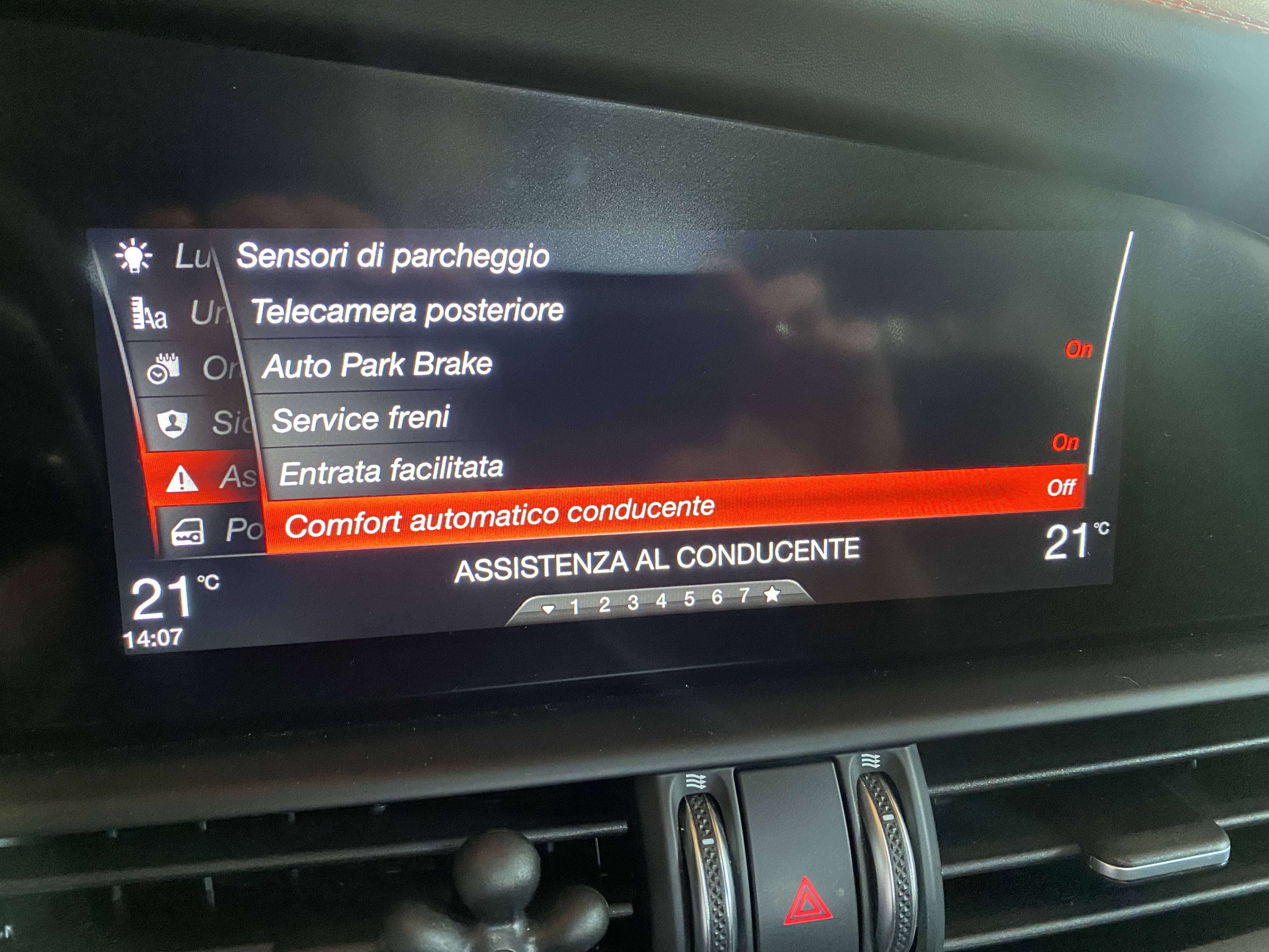

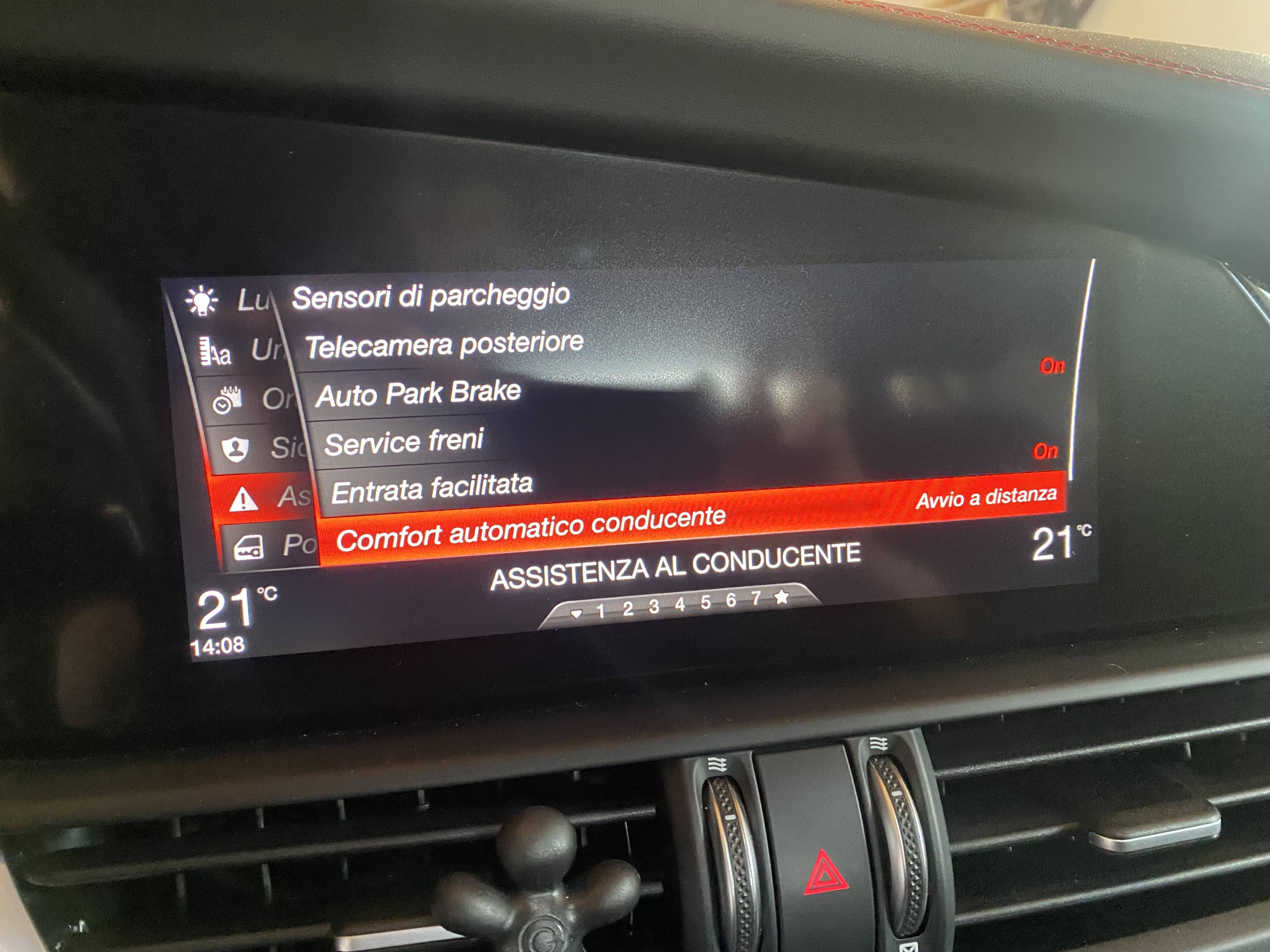

Finalmente funzionante e abilitato a display il “Confort Automatico Conduce” con Remote Start o sempre a 4 gradi😃😃

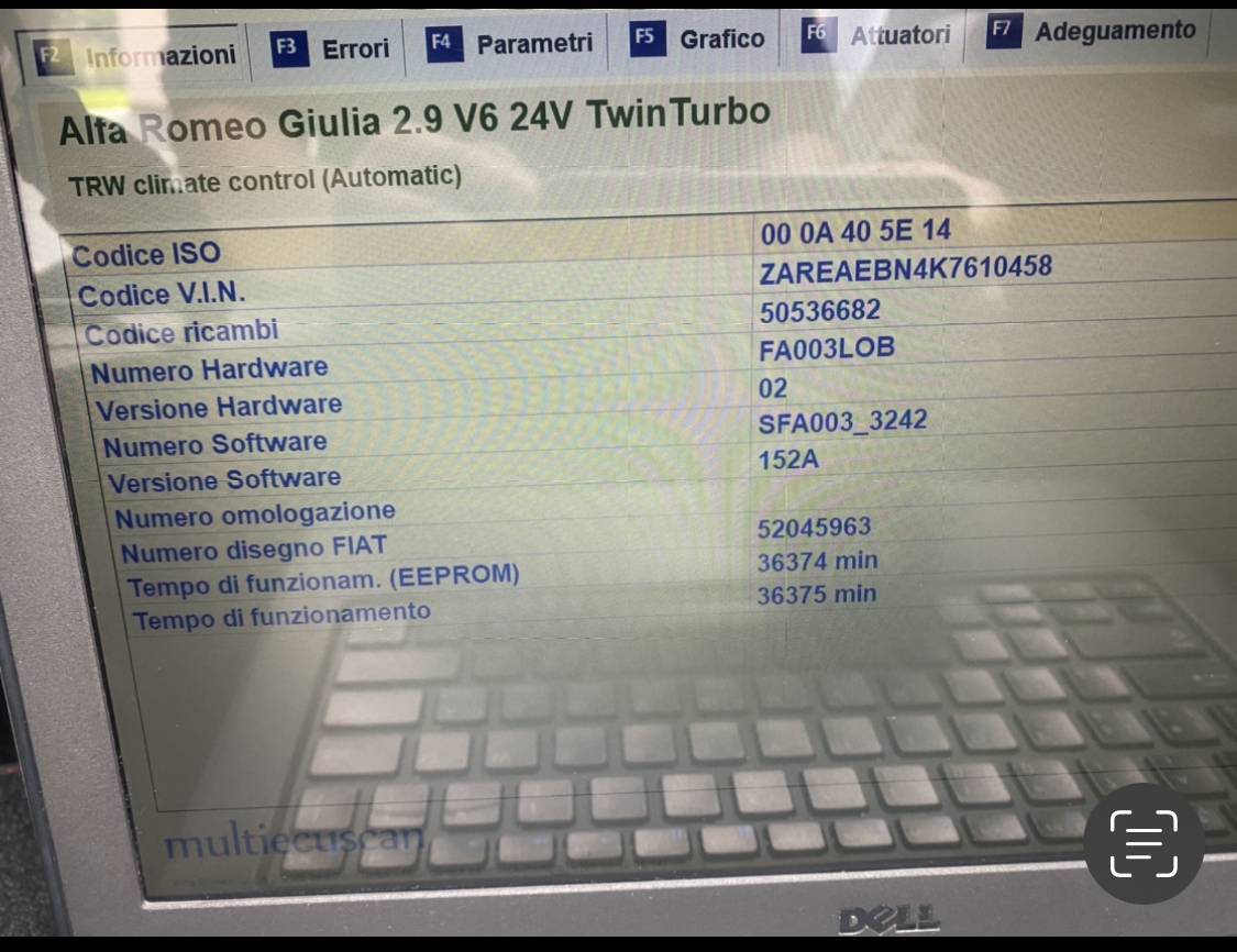

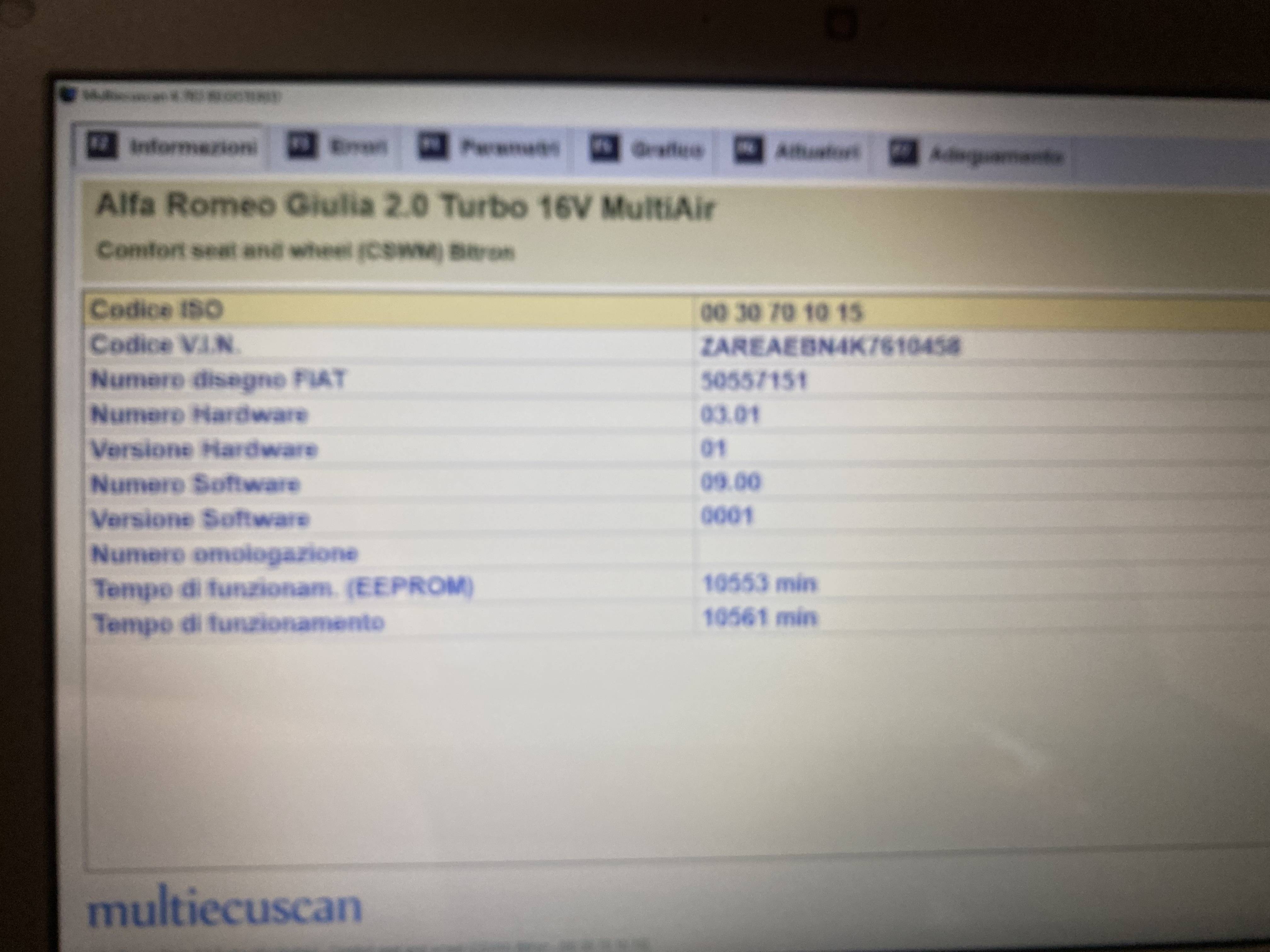

La mia è una my19 infatti sto cercando di capire perché ad altri non funziona…….dovrebbe riguardare le centralina clima e sedile…….

Che versione software hai?

Con il remote start, quando è freddo (4° ) quando accendi l’auto, di abilita anche lo sbrinatore posteriore, e il riscaldamento volante e sedile guida.
Confort Automatico Conducente
Si attiva automaticamente 4°C
Byte 78
00 > 40, oppure
01 > 41
Byte 148
00>20
Byte 62
A8>A9
