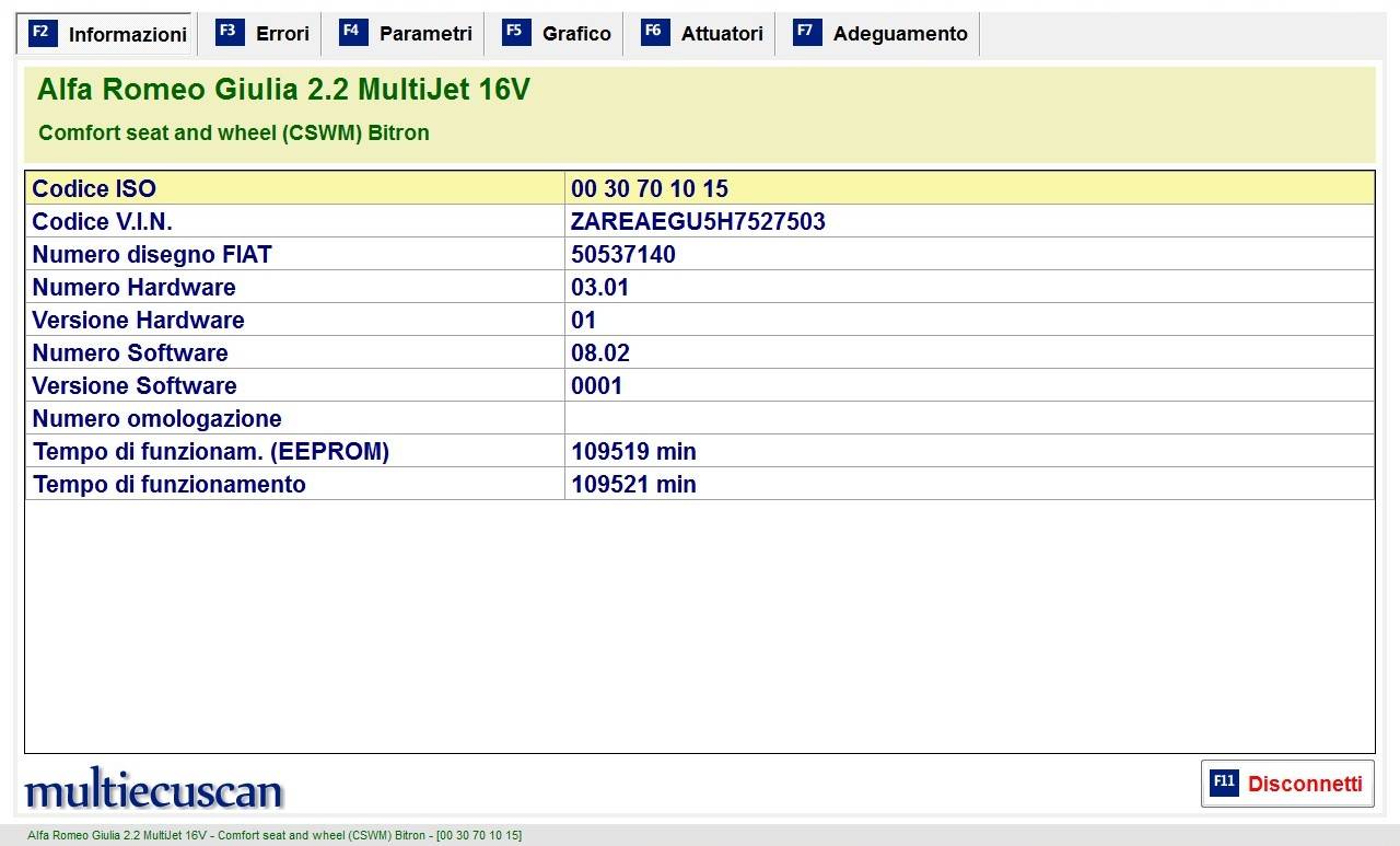

Non è detto che funzioni sulla mia che è MY16.
Top, appena riesco provo. Grazie!

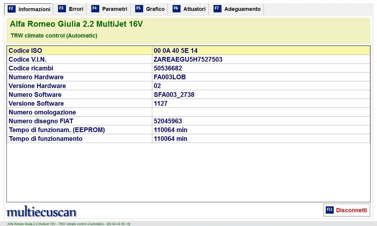

ti ritorna in off??........allora è la centralina clima vecchio sw non si possono aggiornare più...........ci vorrebbe la centralina ultima versione con sw recenteSulla mia (novembre 2016) si abilita il menù ma non accetta il comando.
Esatto, torna in off.ti ritorna in off??........allora è la centralina clima vecchio sw non si possono aggiornare più...........ci vorrebbe la centralina ultima versione con sw recente
Non so……ci stiamo studiando…….appena ho notizie ti dicoEsatto, torna in off.
Quindi dovrei cambiare centralina?
devi sostituire al byte 78Io ho remote start ma senza volante e sedile riscaldati se io volessi far partire lo sbrinatore posteriore modificando i byte elencati funziona pure a me? A cosa corrispondono?
