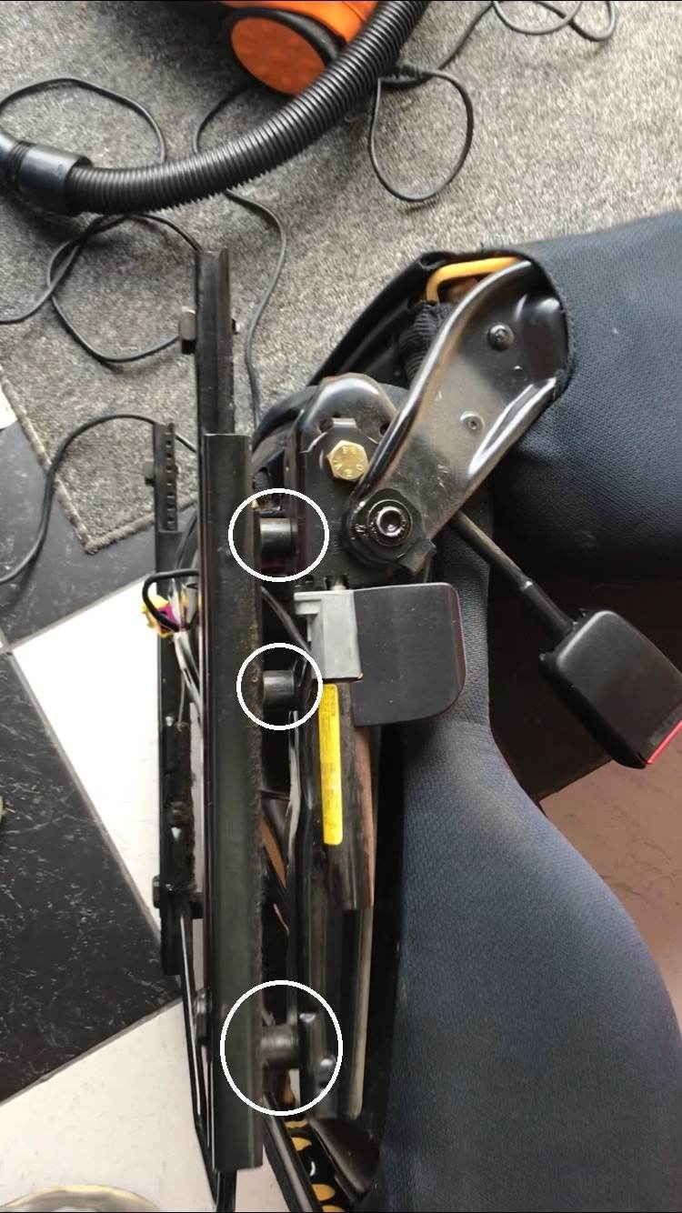

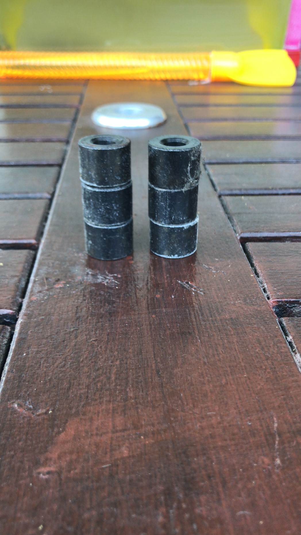

Anche io ho appena tolto gli spessori (3 per parte) di circa 2 cm che sono tra guida-rotaia e sedile sulla mia spider,
eccoli evidenziati nell'immagine sottostante:
Abitabilità decisamente migliorata, impostazione piu' sportiva, il comfort non ne ha risentito minimamente, ora non sfioro piu' la capote (sono alto 1,77 m).
