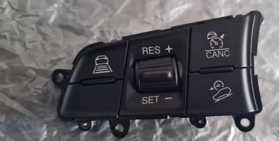

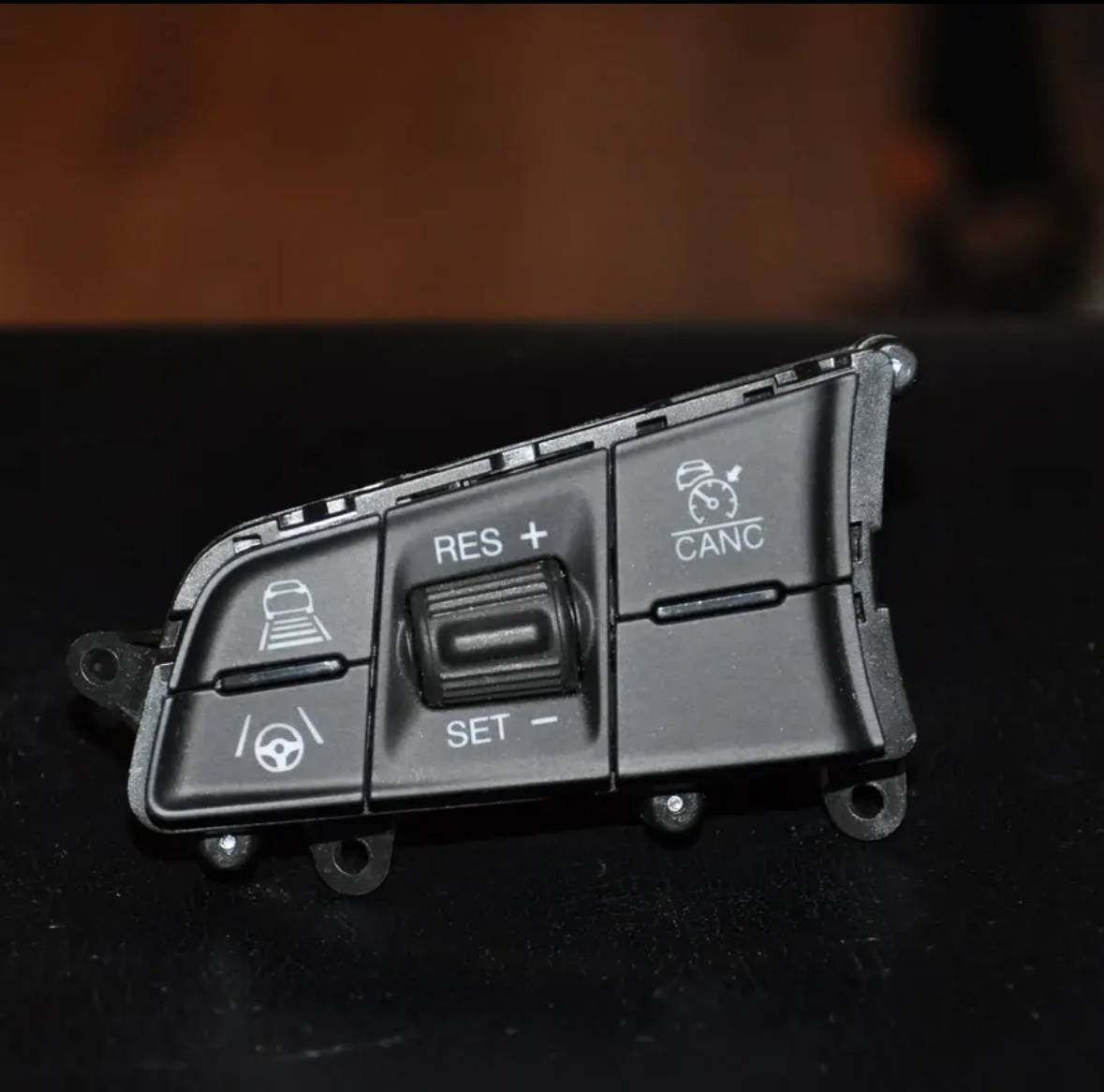

Salve a tutti, la mia Giulia my17 ha il classico Cruise Control, olendo aggiornarlo e mettere ACC mi sono imbattuto in queste sue varianti.
Qualcuno saprebbe dirmi la differenza e se posso montarli?
Grazie
Grazie Visualizza allegato 257824Visualizza allegato 257825
In che senso varianti? Entrambi hanno il pulsante per l’adaptive cruise. Il primo ha anche quello per il mantenimento di corsia (solo con bip di avvertimento) il secondo ha l’hill descendant control (ilmmagino sia di una stelvio)
Non va bene nessuno dei due. Il primo è per lo Stelvio, il secondo è per Giulia ma con adas di livello 2. Infatti ha il pulsante per il mantenimento di corsia. In ogni caso la pulsantiera è my2020, tu devi usare la my2016

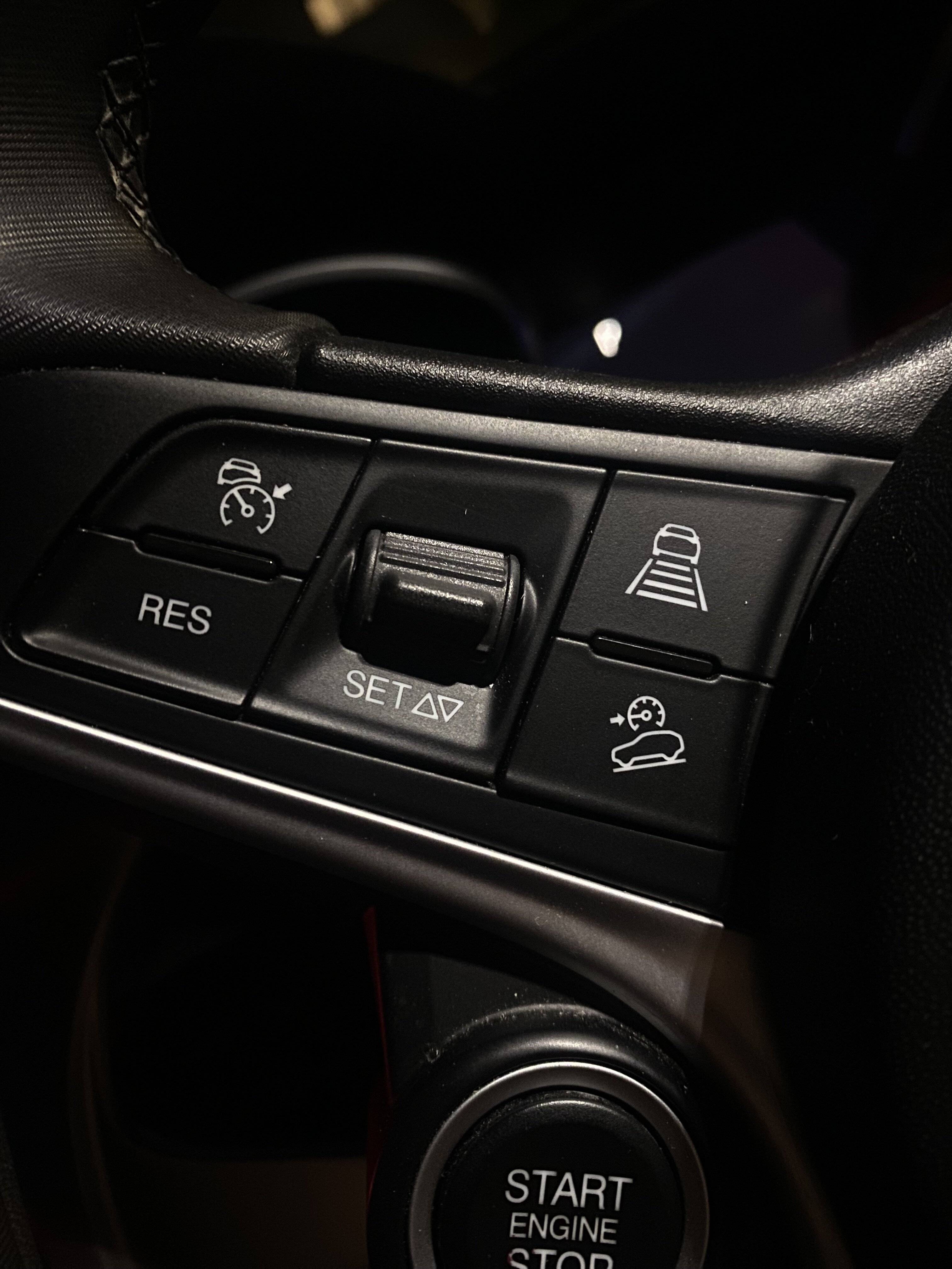

Già, guardavo la mia che è così… manca anche il pulsante per regolare la distanza dall’auto che precede
    837.5 KB · Visualizzazioni: 167
Quello c’è su entrambe le pulsantiere in foto

È molto semplice. Appena vedi una Giulia my2016 con la pulsantiera che ti serve, basta prenderti il numero di telaio o di targa e fai cercare il ricambio in concessionaria e lo ordini
Ah cavolo, sono invertiti rispetto alla mia! Non me ne ero accorto e ho fatto casino 🫣
Quindi immagino siano entrambe di my20 o superiori quelle sue foto
