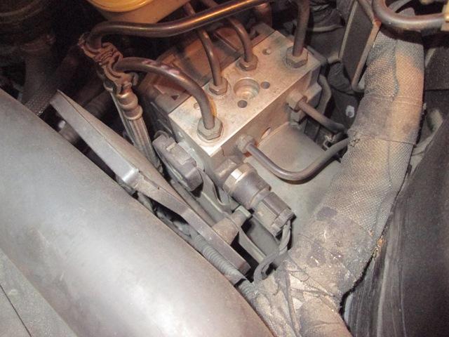

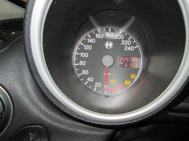

Il sistema VDC sulla 156 era già presente dal 2002 anche se solo su allestimenti particolari come "exclusive, distintive, limited" e comunque come optional.
Un sistema infallibile è quello di controllare se il blocco pompa centralina ABS ha il sensore di pressione in pratica è un bullone piuttosto grande da cui escono dei cavi mi pare 2 dalla parte posteriore rispetto alla direzione di marcia,
Altrimenti dovresti vedere se fra le spie del cruscotto c'è un triangolo al centro di un cerchio.
Guarda se si vede e capisci da questa foto
