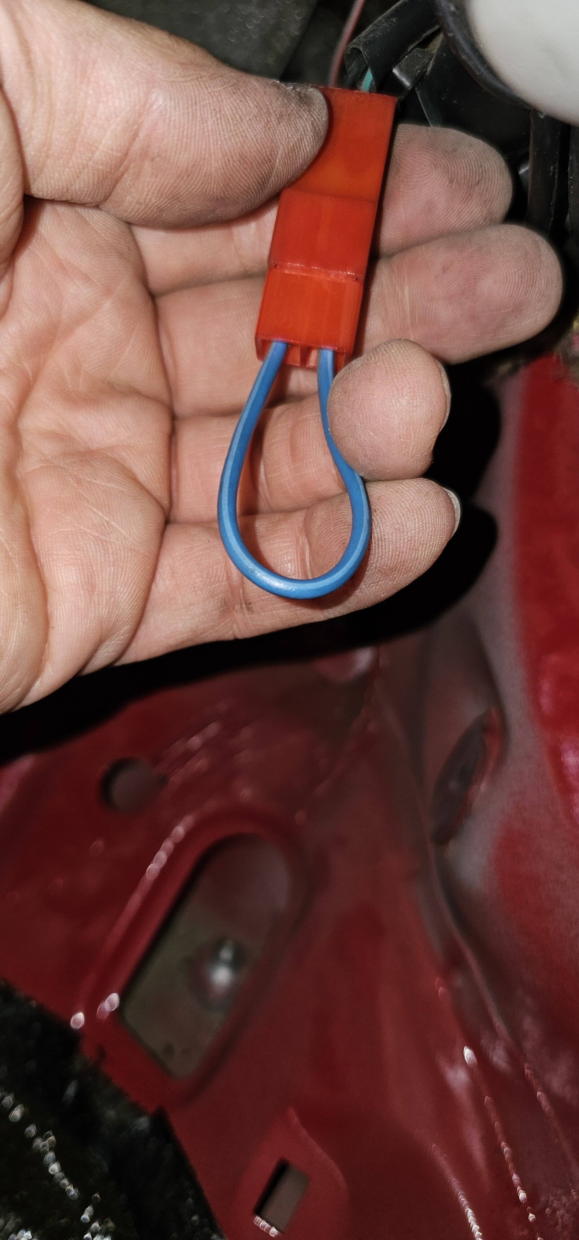

A me è successo un fatto ieri, mentre acceleravo in terza, a circa 5000 giri l'auto ( 155 1.8 ) sembrava che avesse un vuoto come se fosse fuori giri... quindi poi ho cambiato marcia e ha fatto lo stesso scherzo, sempre verso 5000 giri...
Cosa potrebbe essere??
Premetto che: ho tolto il connettore vicino alla centralina lato passeggero sotto il portaoggetti, quello che fa da ponte, perché avevo letto in questo sito, che togliendolo l'auto praticamente raggiungeva i giri come il 2000 o una cosa simile.....
Potete illuminarmi???? Grazie
E in quale discussione sta scritta codesta minchiata? Quando i giri del motore vengono murati in piena accelerazione è colpa del debimetro.

Pensi che sia per via del cavo ponte che ho tolto che l'auto fa questo scherzo??
Intanto leva quel ponte abusivo e vedi come va.

La mia è del 1994, 1.8 8 valvole,200000 km, il cavetto in foto è sempre stato al suo posto, io l'ho tolto qualche giorno fa perché avevo letto su questo Forum, che togliendolo era diciamo meno" legata "...
Però l'altro giorno mentre acceleravo in 2/3/4 verso i 5000 giri, ha avuto un vuoto.
Mi chiedevo come mai non arrivava a 6000???
Centra qualcosa il cavetto ponte in foto?
A cosa serve?
