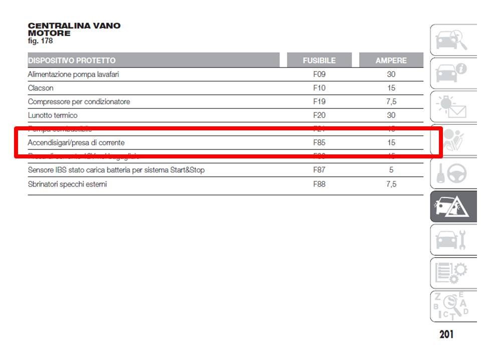

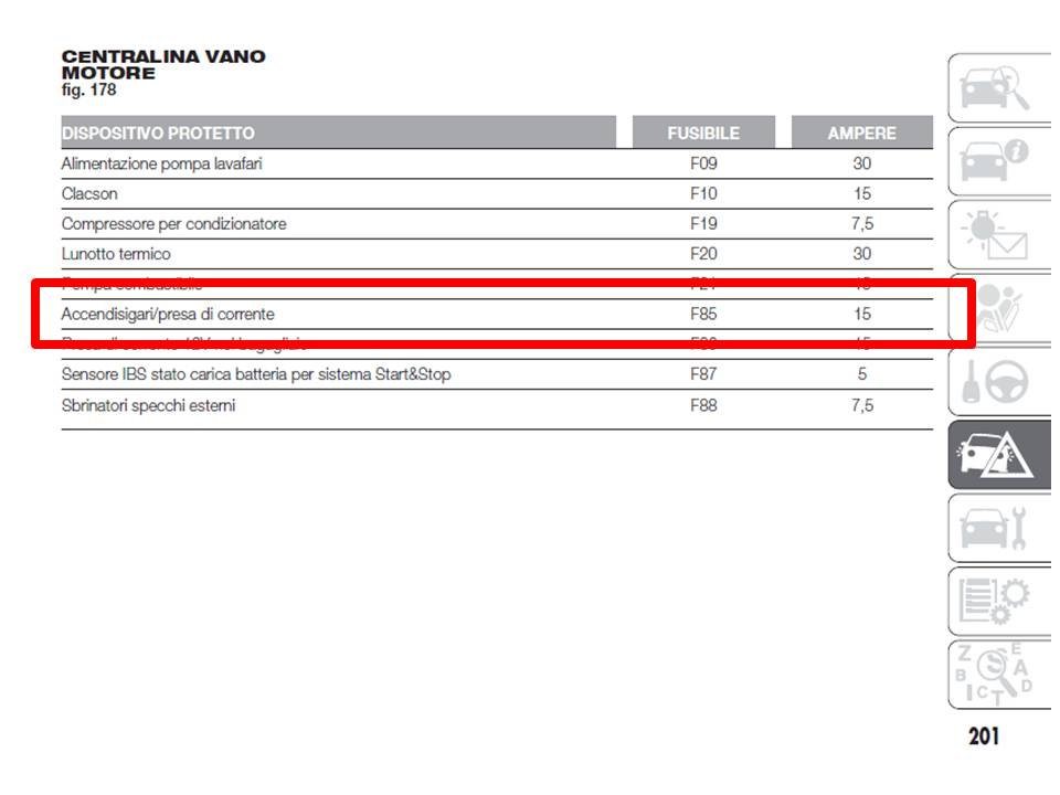

il mio accendisigari non scalda mai la resistenza, non fa mai neanche lo scatto. come mai?
Anche se attacco un caricabatterie per il cellulare non viene alimentato e sembra non inserirsi neanche bene, perchè?
sinceramente no, ma già il fatto che il caricabatterie non si accenda o l'accendi sigari non faccia neanche il click per scaldarsi mi sembra strano
quelli indicati sono i segni della mancanza di energia al "connettore" .....
la cosa più' semplice e' proprio controllare il fusibile ... prova, prova ....
