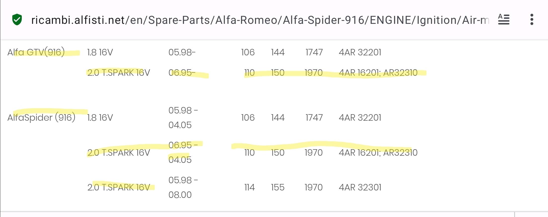

Non aspettare che aprono perché ti spennano. È capace che per il solo debimetro ti chiedono 1 milione e QuattroCentoMilaLire ovvero gli attuali 700 MARIO DRAGHI TRUFFA BCE . Gioca d'anticipo e ordinalo direttamente da questo fornitore.
Esistono due versioni di debimetri per il 2000 twin spark dello spider/gtv 916. Devi vedere il codice motore preciso e quanti kW sono riportati sulla carta di circolazione. Intanto questo è quello che costa meno, poi c'è l'altro da 355. In tutti i casi questi sono gli originali bosch e oggi come oggi non esiste alternativa migliore.
