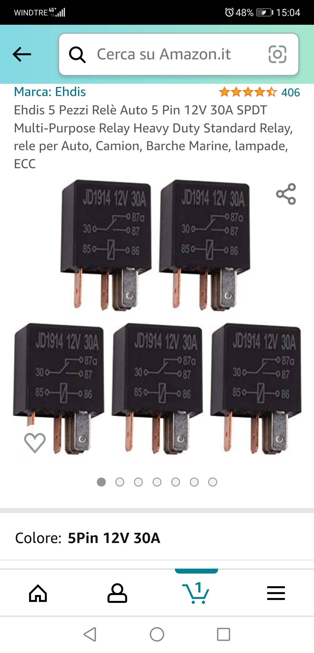

Buon giorno ho una giulia atm8 150cv volevo sostituire i relè nel passaruota
Qualcuno li ha mai cambiati in fai da te? Ci sono degli accorgimenti particolari? Questi vanno bene? in allegato
Gli ho cambiati proprio ieri. Nessun accorgimento. Basta che sono uguali ai vecchi e li sostituisci

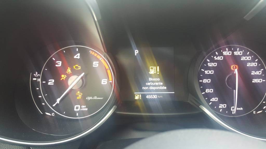

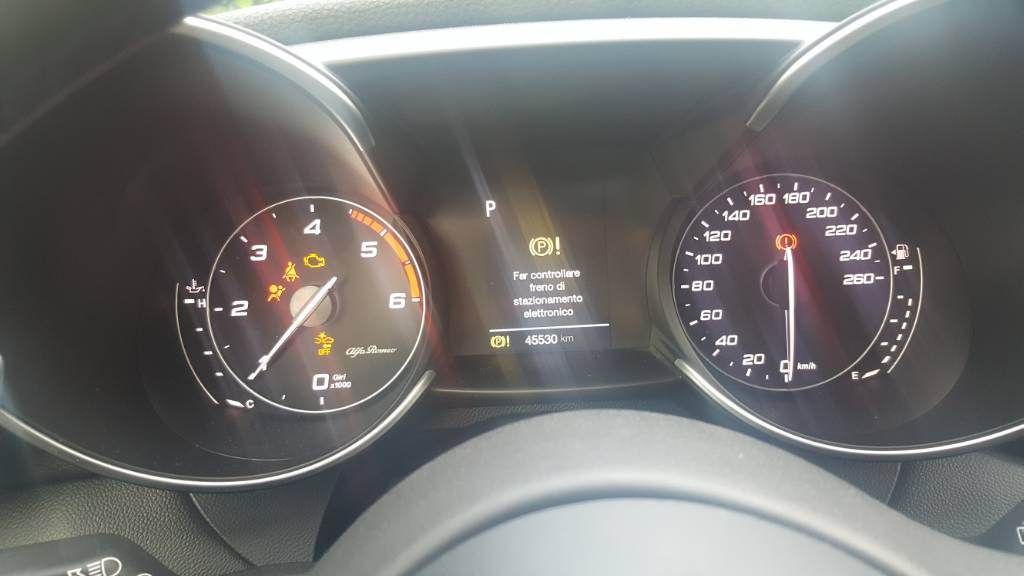

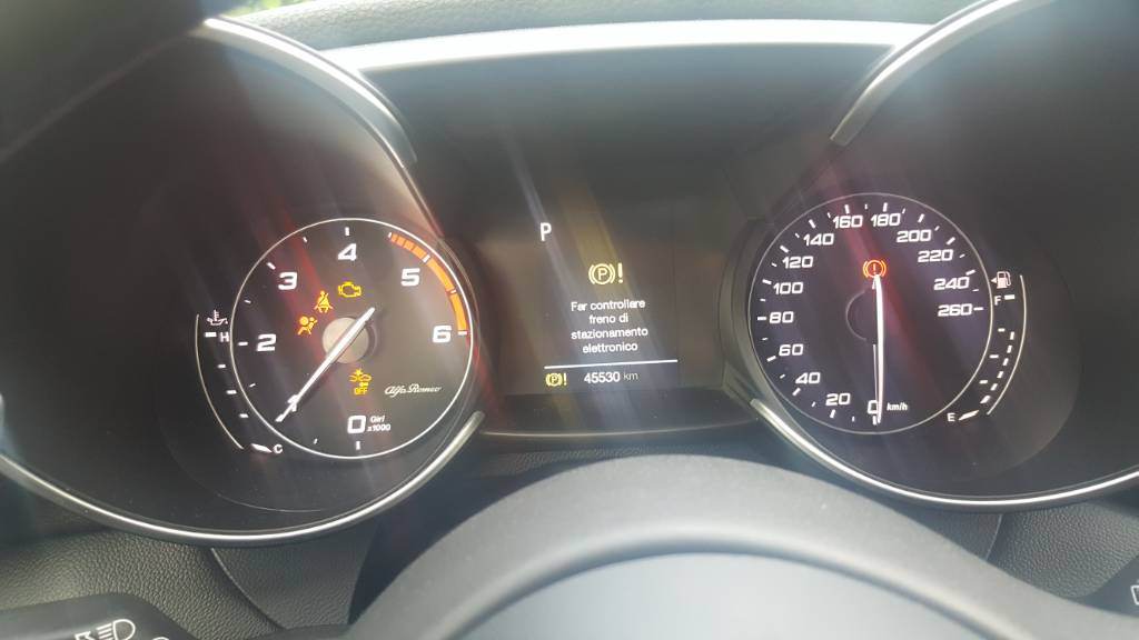

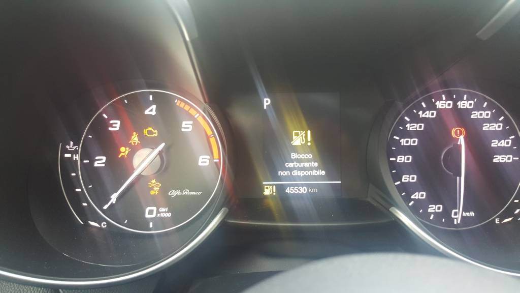

salve, mi unisco anche io , nel gruppo avaria motore... con la giulia at8 del 2017 con appena 45000Km
5 volte in anomalia:
1 volta si spegne da un sacco di allarmi di dispositivi non disponibile ecc... mandando in protezione il motore limitando anche la potenza, apro vano motore e noto che il liquido era sotto il minimo. stacco batteria e rabbocco il liquido tutto ok.
2 volta dopo 7 gg dal 1 caso stessi errori pero non va in protezione il motore blocca solo il dna, controllo olio dal computer di bordo e ne manca un pochino. al mattino accendo la macchina per andare a rabboccare e non presenta piu l anomalia.
3 volta due seocndi messaggio esc non disponibile e poi si riprisina in marcia solo, testo la batteria (95% efficenza ma è del 2017) pulisco i contatti tanto per .. e nessun problema. mi reco a fare la diagnosi 84 errori ... tutti assenza comuicazione delle varie centraline. meccanico mi preventiva 900€ centralina motore siccome capito una cosa simile ad uno stelvio.
mi munisco di un adattatore blutooh e scarico l app versione pro alfadpf per controllare i futuri errori...
faccio tagliando e mentre resetta il service sul pc noto che il diagramma a cubetti dove si vedono le centraline ce ne sono alcune gialle mentre io sapevo che devono essere tutte blu ... gli chiedo di controllare se ci sono anomalie , 0 problemi..
4 caso 1 giorno dopo il tagliando si accende la spia motore la macchina non si spegne inibisce solo il dna, mi collego con l app alfadp e rileva anomalia sensore bassa temperatura . resetto l errore e magia tutto ok.
oggi 5 caso l auto si spegne bruscamente una marea di spie ,spengo , riaccendo e l auto è in protezione totale oltre i 20km/h non va, mi metto in zona sicura mi collego con l app "errore sensore temperatura gas di scarico" , premetto auto accesa da 60 secondi non credo si andata nemmeno a 10 gradi... cmq resetto spegno , riaccendo e va tutto ok... appena riesco faro questi passi:
