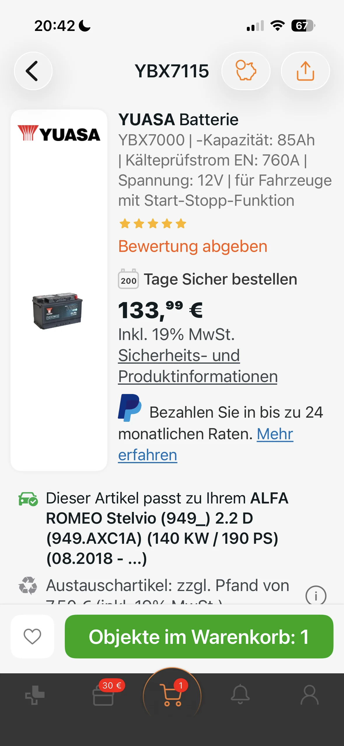

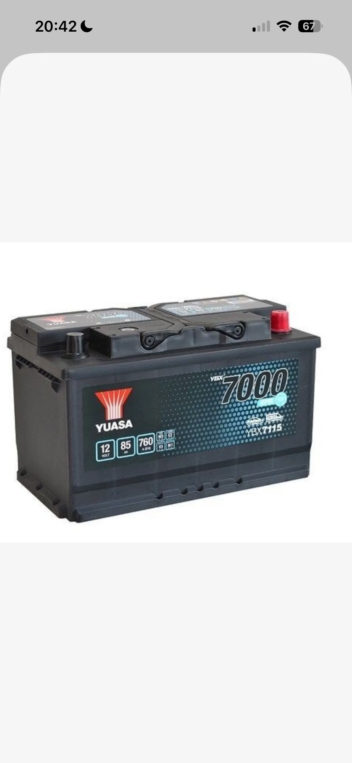

Se hai la 80A ti consiglio la Yuasa 85A EFB

Dovrebbe essere questa
C’è scritto per Stelvio 2.2 anno 2019 diesel
