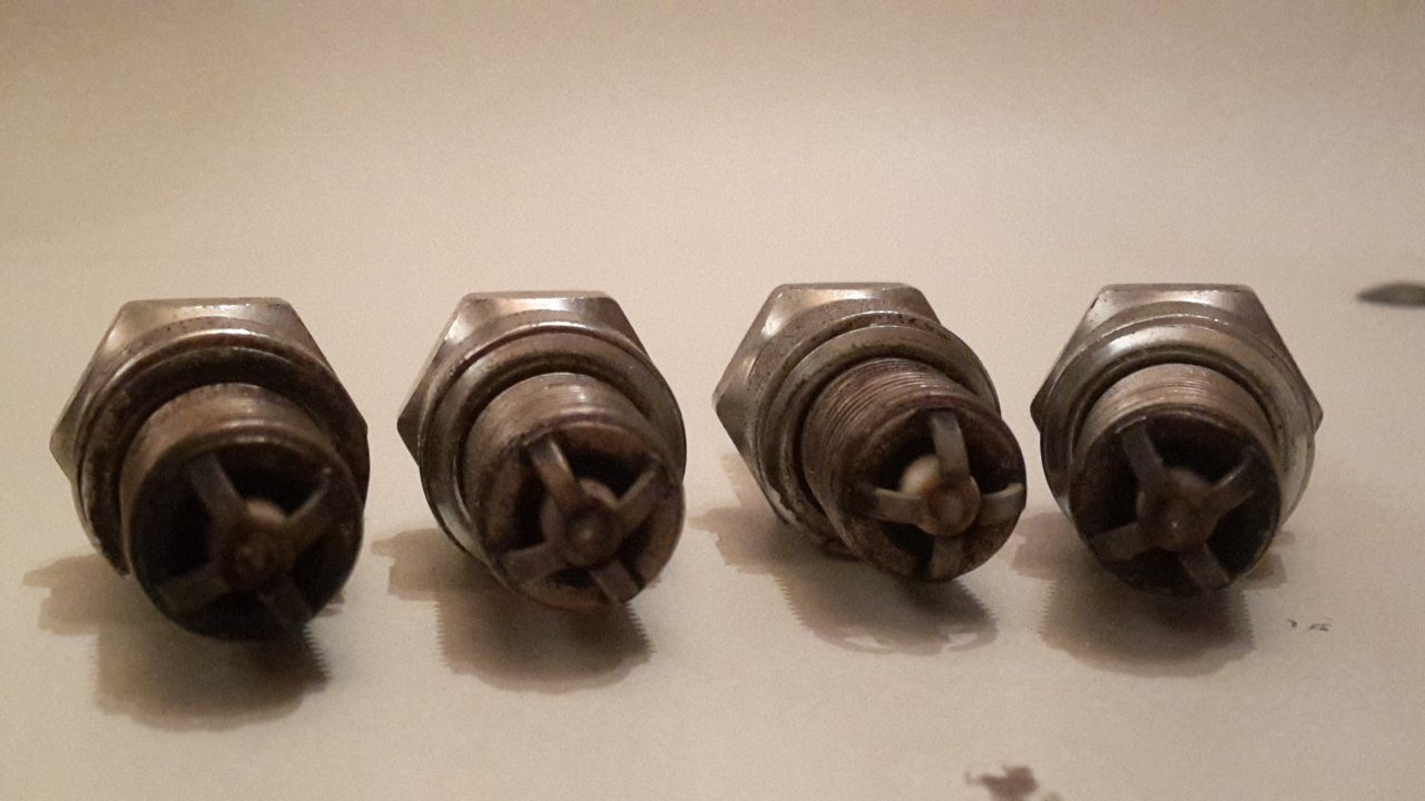

Allora oggi mi sono messo all' opera: ho cambiato le candele dopo i controlli di cui sopra. Accensione ok, minimo al limite. Accelerando non si spegneva. Pensando di fare cosa giusta ho pulito il motorino del minimo e messo un filo di grasso. Rimonto, accendo...non si accende più. Adesso la batteria è a 12.4 e naturalmente ad ogni tentativo scende sempre di più e rischio di aggiungere altri problemi. Allego foto delle candele Bosch sostituite. Ho trovato la filettatura di alcune "oleosa", alcune sporche marrone scuro altre con le punte tendenti al biancastro. Controllato, memore della epopea di 2 anni fa (centinaia di botte e risposta sul forum eh Bob???) controllo il tubino depressione benzina che all' epoca riversava benzina nel collettore aria, ma per fortuna di benzina nemmeno l' odore. Un pò scoraggiante...
    121 KB · Visualizzazioni: 408

..se le candele che sono più scure/bagnate fossero abbinate
alla stessa bobina la sospetterei anche se seminuova
( le bobine ricordiamo sulla imola sono 2, del tipo a blocchetto,
ognuna serve un acoppia di candele ), cioè o la bobina, oppure
un suo connettore ossidato o il cavetto che la alimenta??

Allora, nelle operazioni di pulizia condotti motorino minimo ho trovato...olio nel collettore! In corrispondenza del tubicino che va dall' imbocco tappo olio motore fin sotto il gruppo farfallato. Il condotto che sale verso il motorino imbrattato di olio. Che succede? Posso pulire tutto smontando il ragno ma vorrei capire quale può essere la causa. Anche il livello olio è un pò più alto del massimo.
Ciao Nipper, faccio solo un'ipotesi, facile che a distanza sbaglio,
potrebbero le candele imbrattate essere dovute a questo,
cioè il motore potrebbe aver aspirato troppo olio dal tubo
che collega il bocchettone riempimento olio (e quell'accenno
di condensatore di vapori che c'è in cima al bocchettone) al grosso
soffietto in gomma a curva 90° che collega filtro aria e corpo farfallato.
Poi l'olio di accumula all'interno del ragno di aspirazione;
in una certa misura è normale, è solo quando è troppo che da problemi,
se arriva più condensa di olio di quanto ne viene smaltito dal passaggio dell'aria,
può arrivare sino a gocciolare lungo le pareti giù per l'aspirazione
e imbrattare candele e funghi valvole.
Un livello olio sopra al massimo facilita l'aspirazione dell'olio nel condotto,
perchè l'albero motore lo sbatte come un flullatore facendo una emulsione
con l'aria e pochi cm di livello in più fanno una bella differenza;
in pratica l' olio in eccesso in breve viene aspirato nei collettori;
(in minor grado magari conta anche un tipo particolare di olio o il caldo estivo,
anche perchè prima tra inverno e termostato guasto il motore rimaneva semifreddo)
non so, è possibile che all'ultimo rabbocco ci fosse olio in abbondanda
sopra al massimo e un mezzo litro sia già stato "aspirato" ?
Oppure il condensatore dell'olio non funziona al 100%,
poi non ricordo se è possibile, ma aiuterebbe anche
montare il tubino tra bocchettone e condotto aspirazione aria
in modo da avere il primo tratto che pende verso il condenzatore,
così le goccioline che condensano nel tubo ritornano verso il bocchettone,
o se c'è o meno un filtrino nel circuito (forse no), qui uno schema:
http://www.pekidi.com/emaps?image=8...im&mode=sc&iformat=jpg&width=1600&height=1507
Puoi provare a ripulire l'interno del ragno di alluminio,
benzina o anche un banale detergente per i piatti
passato più volte (a esagerare anche il soffietto
dell'asprazione aria a curva 90°),
ispezionare il tubicino che collega bocchettone e
soffietto (quello in alto); e al limite ispezionare
l'altro tubo collegato al bocchettone un po' più in basso
(vedi foto sopra) per verificare se non è intasato di morchie.
Con un tubo e una siringa puoi anche estrarre un paio di bicchieri
di olio e rifare il livello sulla tacca del massimo o poco sotto.
Fatto questo l'auto dovrebbe partire al volo,
dododiché se non lo fa più sei posto,
altrimenti se trovi ancora l'olio alto si pensa male
(infiltrazioni acqua nell'olio che ne fanno aumentare
il volume, ma non credo in questo caso).
Buon ricerca delll'inghippo, prima o poi si trova e sistema :)
