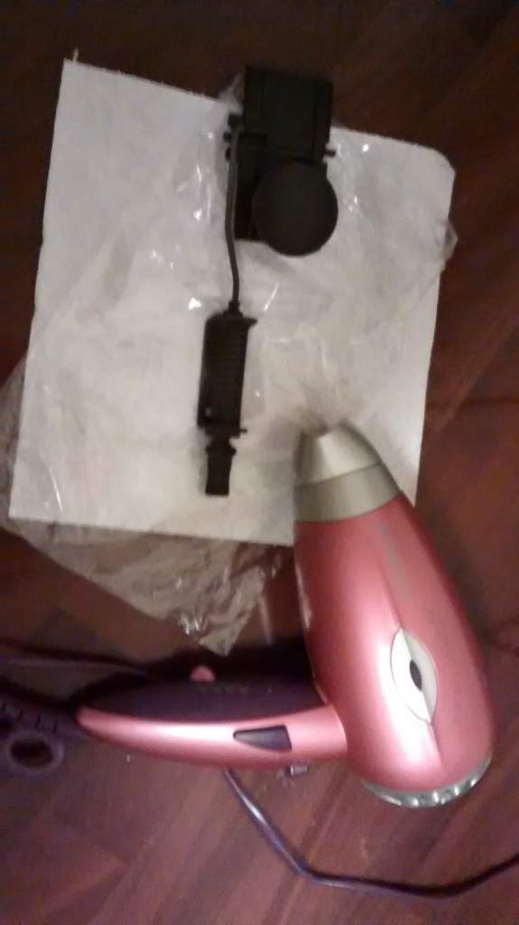

Tolto dal freezer da poco (si è fatto circa 4 ore) non vedo nessun movimento del rinvio collegato al sensore...sto sbagliando metodo?
No, il mettodo può essere giusto... a memoria mi pare che il cambio di stato avvenga intorno ai 15 °C, dalle mie parti la temperatura di ieri era poco oltre i 12 °C per cui potrebbe trovarsi già in posizione "inverno".
Io eviterei la prova "accendino" in quanto la "capsula sensibile" solitamente è costituita da cera, il contatto con la fiamma potrebbe danneggiarla irreparabilmente...
Magari visto che ce l'hai in mano usa l'acqua calda del rubinetto.

Posso essere daccordo per evitare l'accendino in quanto è vero che se non si conosce la reazione del componente si potrebbe far danno, e comunque consiglio di andare con cautela anche con l'acqua calda in quanto se non erro, a differenza di un termostato, il componente in causa, smontato dal suo alloggiamento, risulta senza battuta di arresto e quindi è facile il verificarsi della completa fuoriuscita del pistoncino.
Consiglio di immergere il bulbo in acqua fredda e portarla a scaldare lentamente con fiamma bassa, al verificarsi del movimento del pistoncino togliere e raffreddare con acqua corrente.

E se usassi un phon a temperatura bassa? (Tiepida)
Per questa ragione ho consigliato di utilizzare l'acqua calda "del rubinetto" in quanto solitamente non supera i 45°C, temperatura sicuramente presente all'interno del vano motore....
Comunque la prova serve a dimostrare che la capsula è "viva" senza la presunzione di testarne la taratura...
Quanto all'uso del Phon a debita distanza mi pare una buona idea. : good . :

Esperimento eseguito (prego astenersi commenti sul phon [emoji16] )
Risultato: nessuna reazione, sia con aria tiepida che quasi da scottare.
A questo punto mi sa che elimino tutto, tappo il buco dell'aria calda e lo uso come coperchio estivo. Ci sono controindicazioni in merito?

Assolutamente nessuna controindicazione,ricordati solamente di sostituire il coperchio del filtro con uno dotato di sistema funzionante per il periodo invernale.
