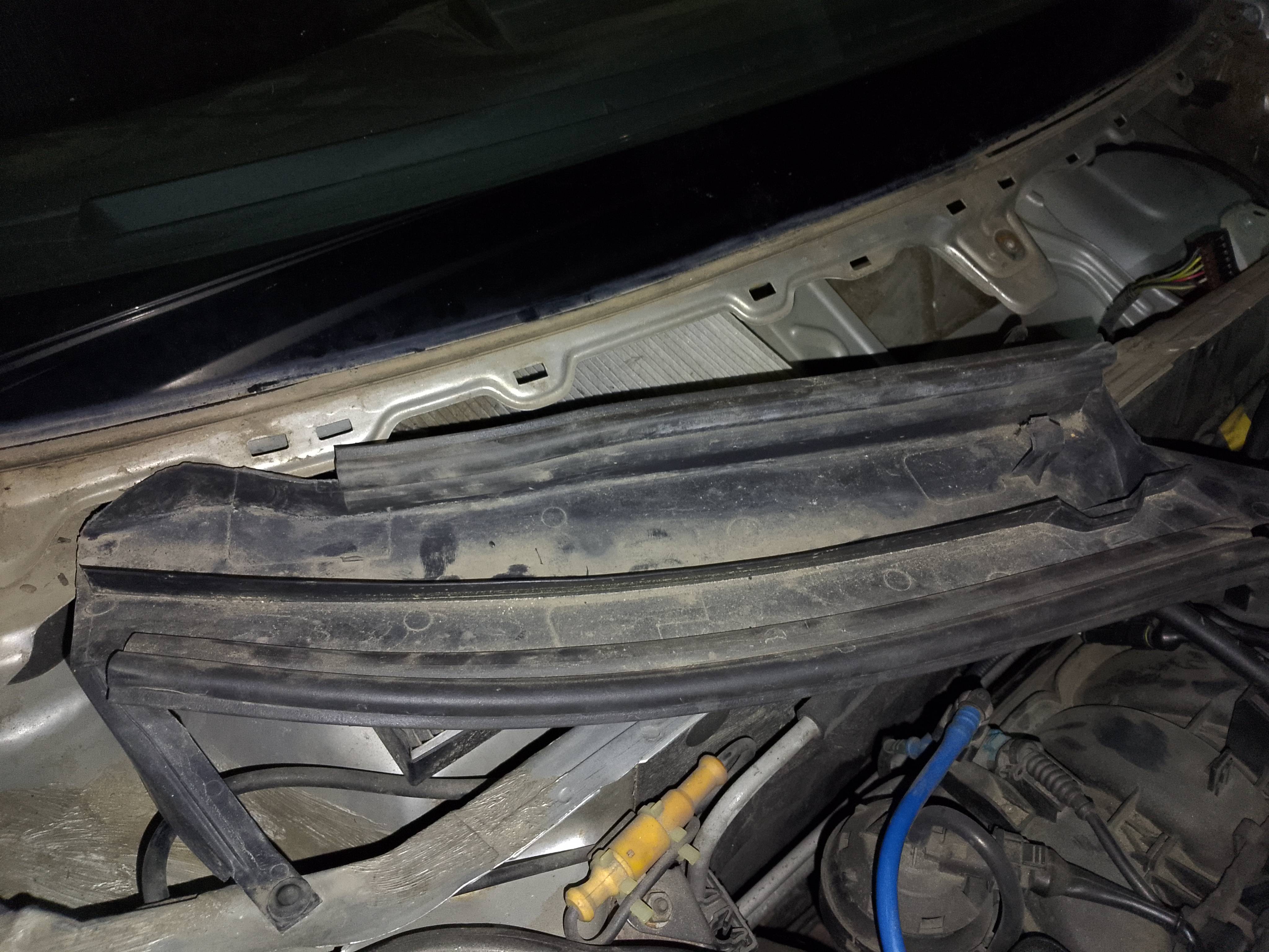

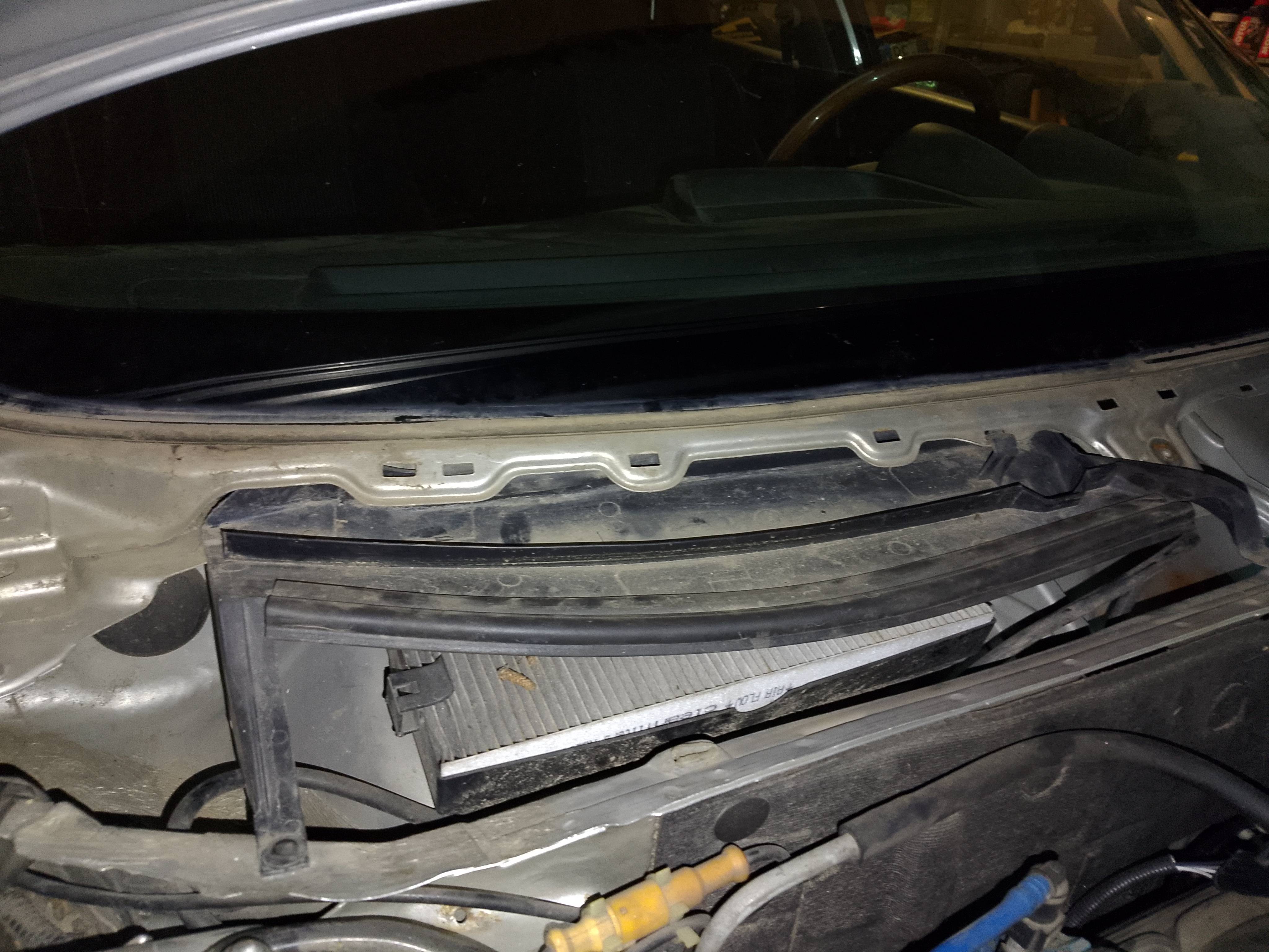

Salve a tutti, nella mia 156 prima serie mi entra l'acqua dal filtro antipolline. Come mai? Scoli completamente liberi e puliti, manca qualche guarnizione? Allego foto

Sei sicuro si aver montato bene le paratie in plastica?

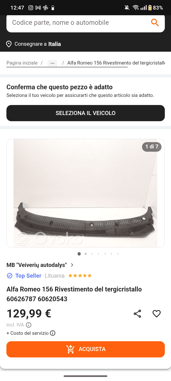

Intendi questa nella foto? Si a me sembra montata bene, non è che ci va qualche altra guarnizioni a queste paratie? O sono solo appoggiate al parabrezza?

Il tutto va montato in modo che l’acqua che scende da parabrezza passi sopra e non sotto
