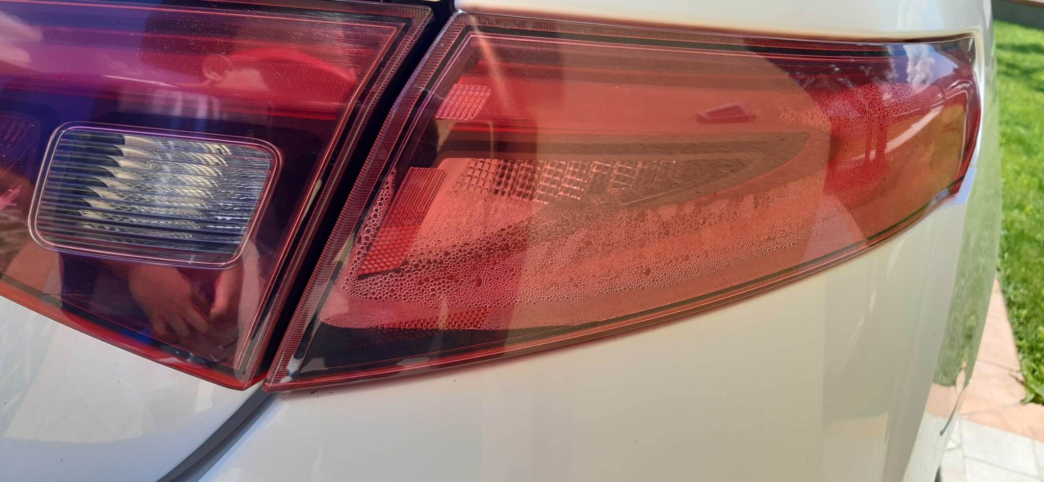

buongiorno a tutti
volevo sapere se anche a qualcuno di voi è successo di trovare acqua/condensa all'interno del faro posteriore della GIULIA
la fregatura è che mi è scaduta la garanzia da 1 mese e mezzo e proprio durante la quarantena mi sono accorto di un po di condensa ma con le pigge degli scorsi giorni è aumentata....
per lo piu mi segnala anomalia posizione e luci stop
HO CHIESTO ALL'FFICINA ALFA DI RIFERMIENTO E MI FARA' SAPERE
fatemi sapere per favore se successo a voi e come risolto
speriamo bene ...
grazie a tutti
#2
Se è una leggera condensa allora rientra nella normalità, perché l’areazione non è riuscita a smaltire subito tutta la condensa che si è creata. Se sono goccioline allora non è normale. In ogni caso va sostituito visto che ti segnala l’anomalia

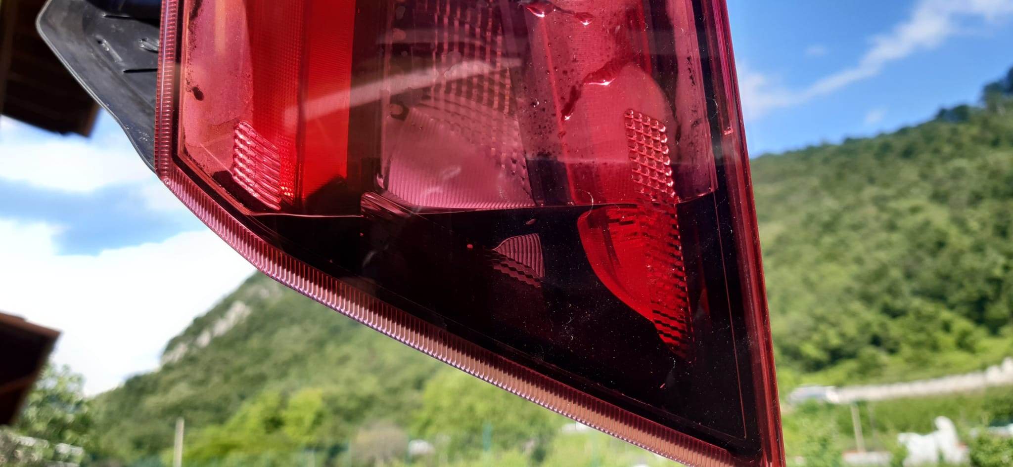

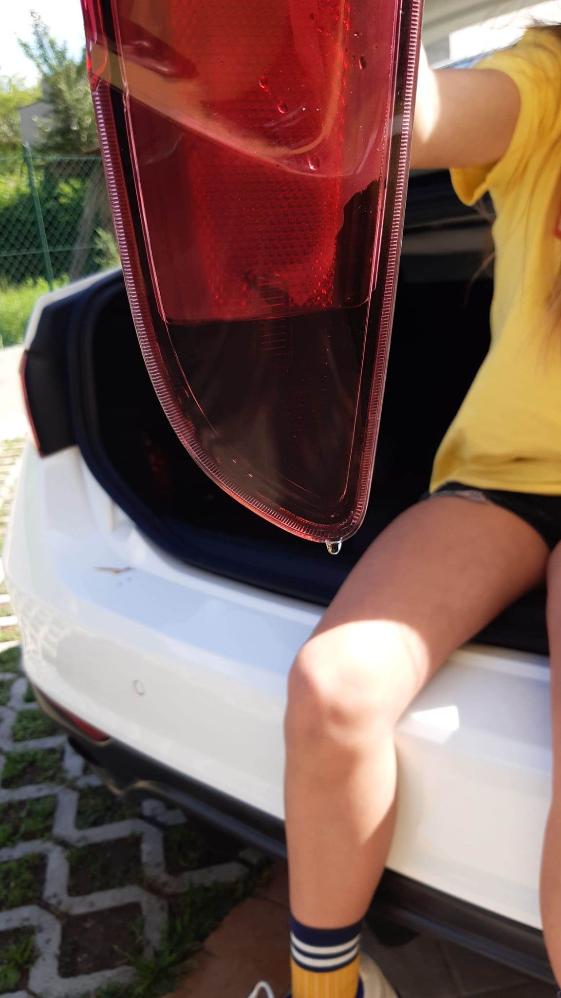

ho provato a smontarlo.....non è solo un po di condensa..... spero me lo passino in garanzia

C è una discussione di questo problema sul forum. I fari sono stati modificati per evitare il problema ma non so precisamente da quando .Probabilmente i tuoi sono quelli vecchi come hanno ancora tanti! (compreso il sottoscritto)
#10
un perfetto microforo dall'interno nel punto inferiore, con trapano da orologiaio. asciutti ed arieggiati. Perchè no? altrimenti ti porti in vacanza anche il pesce rosso.
