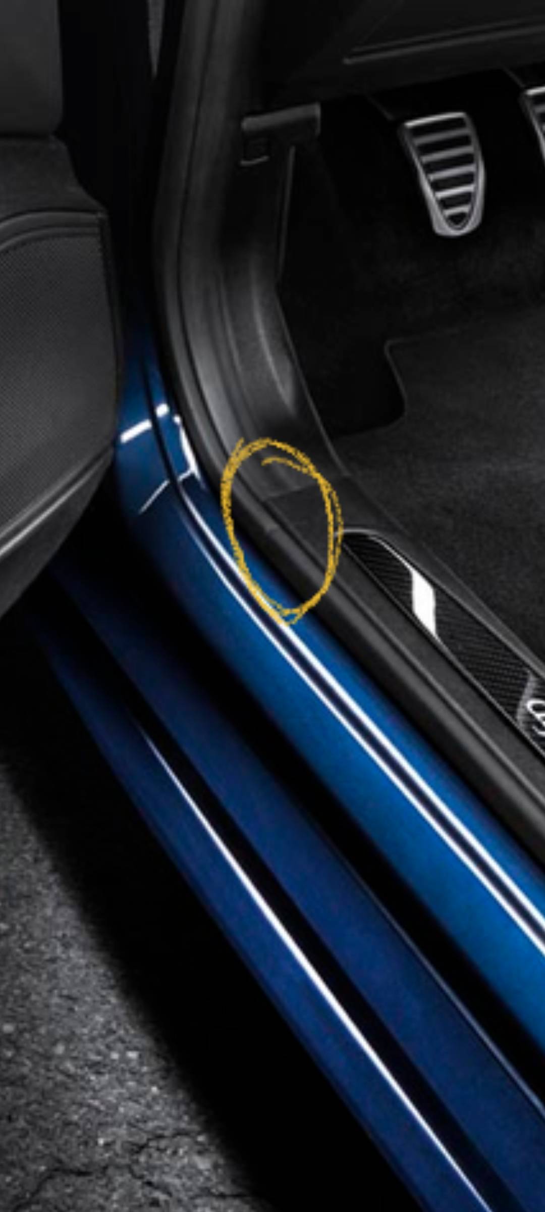

Carissimi alfisti, volevo sapere se a qualcuno sia mai capitato di trovare acqua sul battitacco lato passeggero dopo un lavaggio vettura/abbondante pioggia. Io sono circa 2 volte che lavo la vettura e trovo l acqua sempre nel solito punto, purtroppo non ho immagini ma ve ne allego una per farvi capire dove trovo l'acqua. Già successo a qualcuno? Proverò a pulire gli scoli acqua ma a tal proposito io ne vedo solo 2 molto piccoli sotto la portiera, sapete se c'è ne sono altri da controllare? Grazie

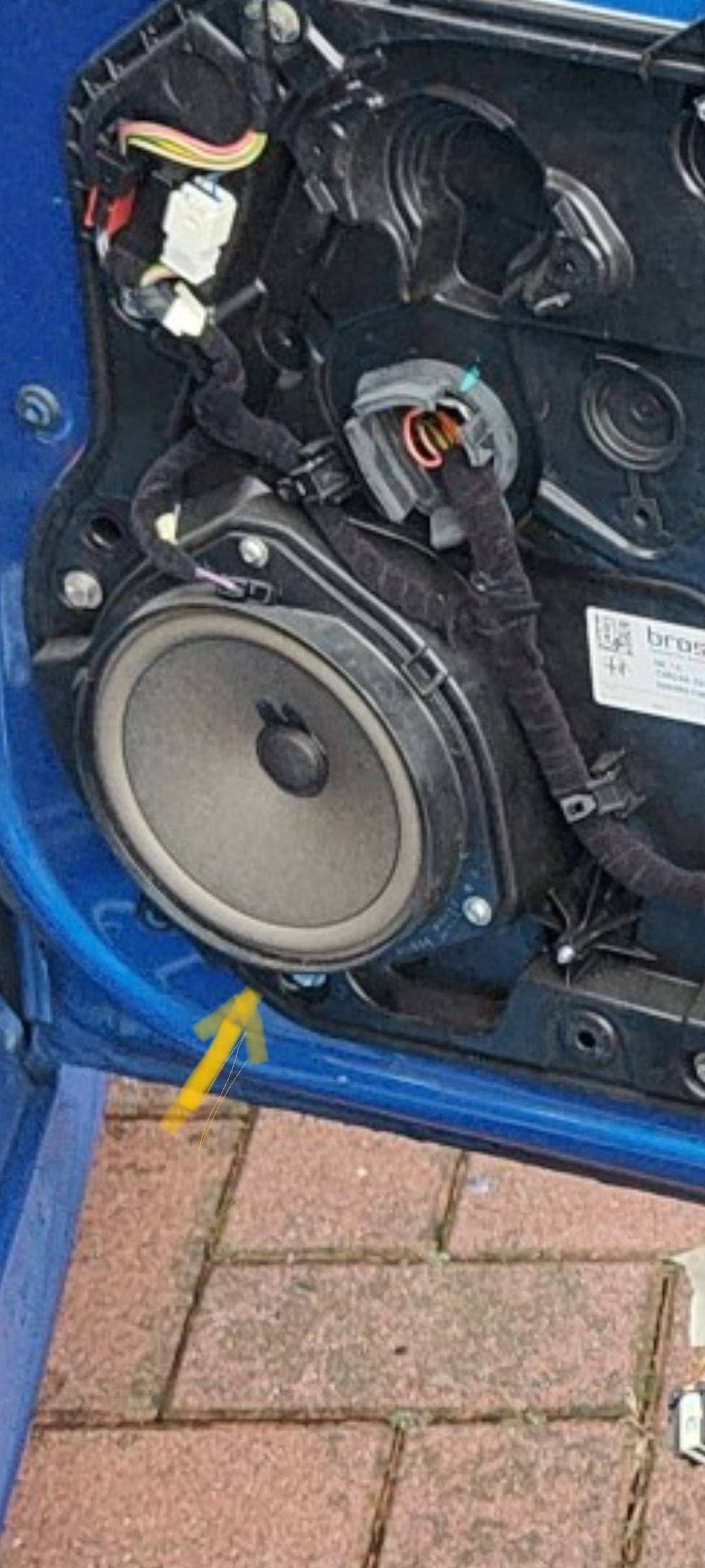

Aggiornamento. Ho smontato il pannello porta, ho trovato da dove esce l acqua , in pratica il pannello interno è lesionato, zona che ho evidenziato. Ora la mia domanda è: come fa ad arrivare l acqua fino li? Gli scoli sono liberissimi, credo che non risolverò, l'unica soluzione è cambiare quel pannello
