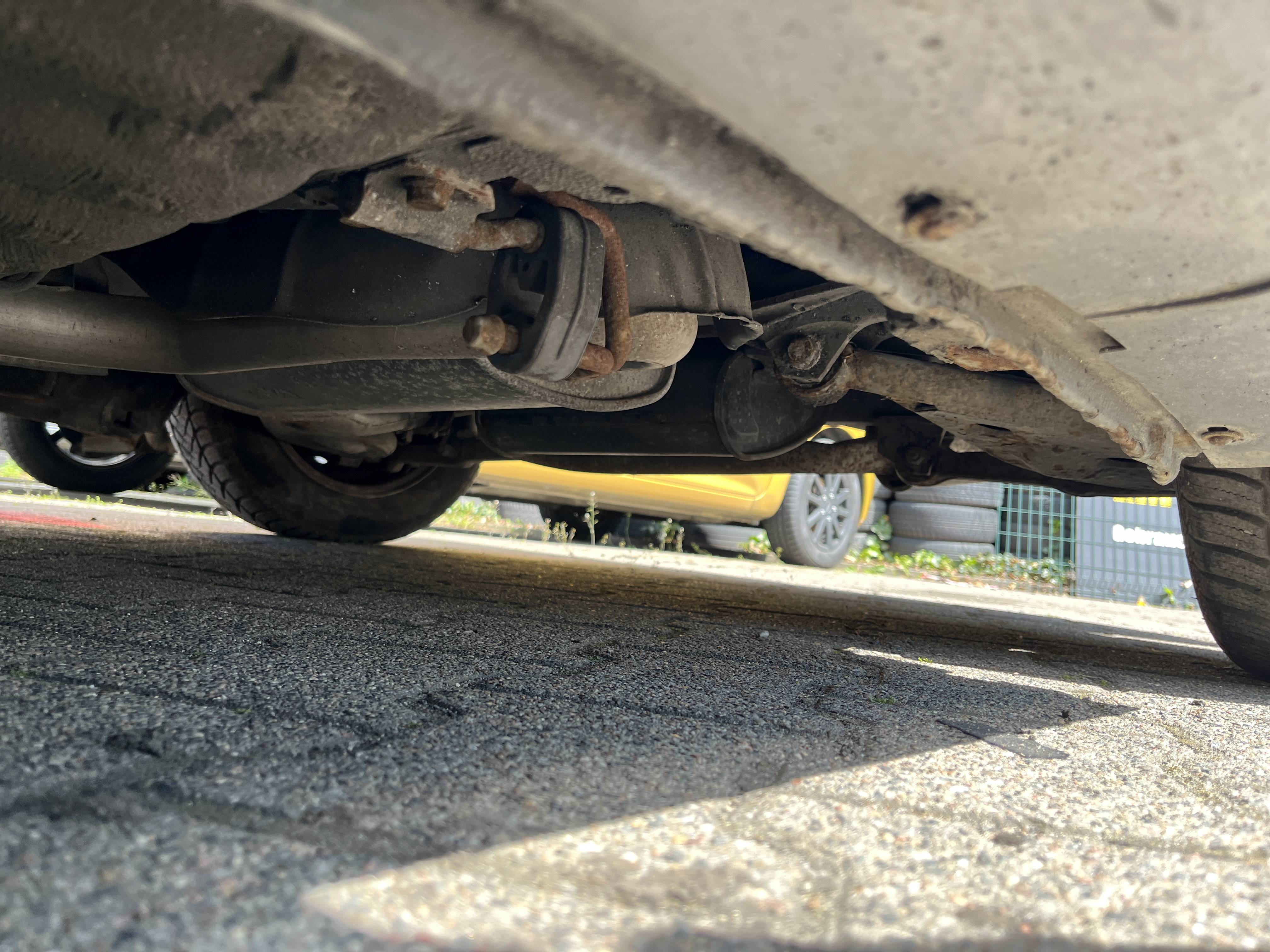

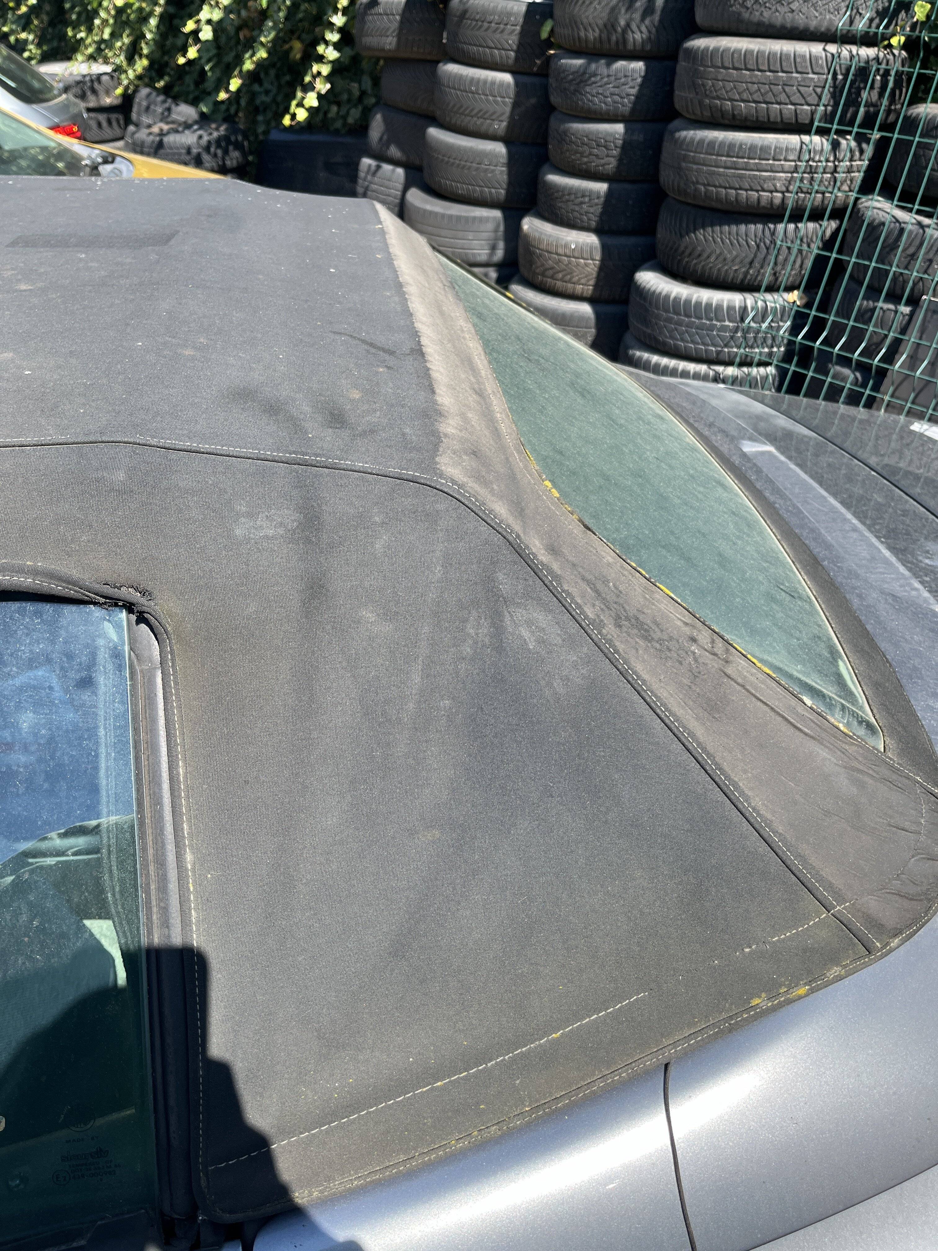

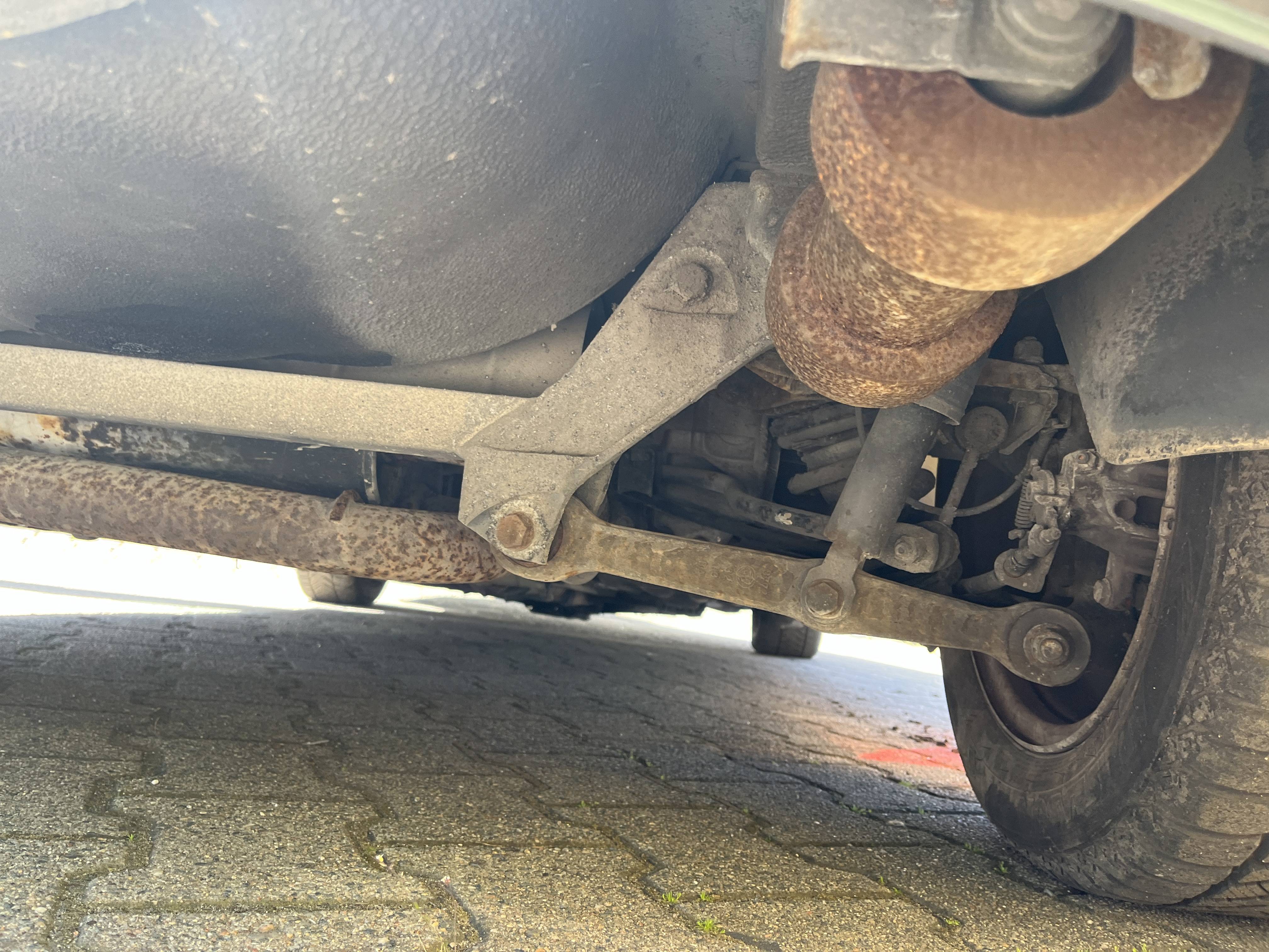

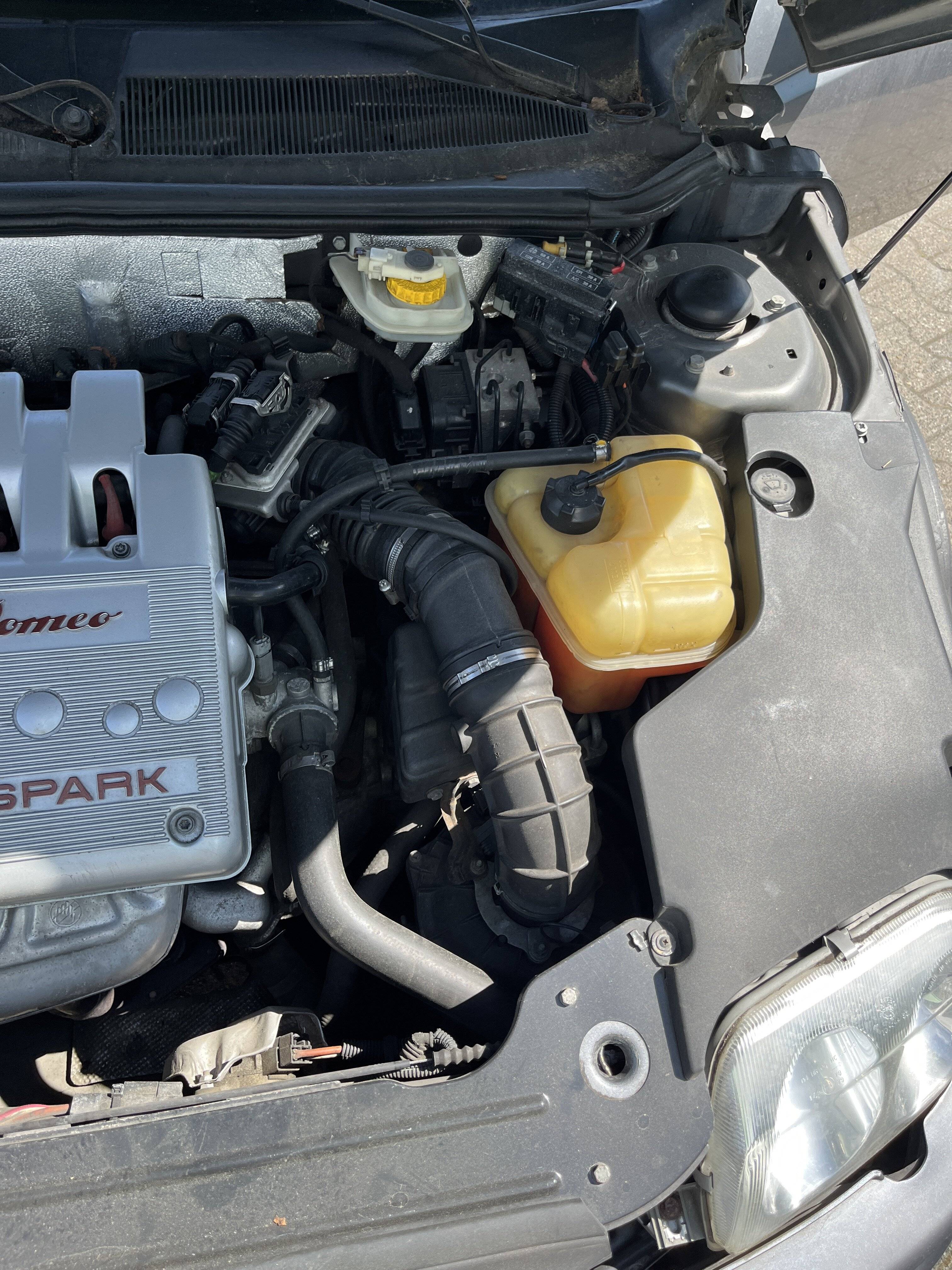

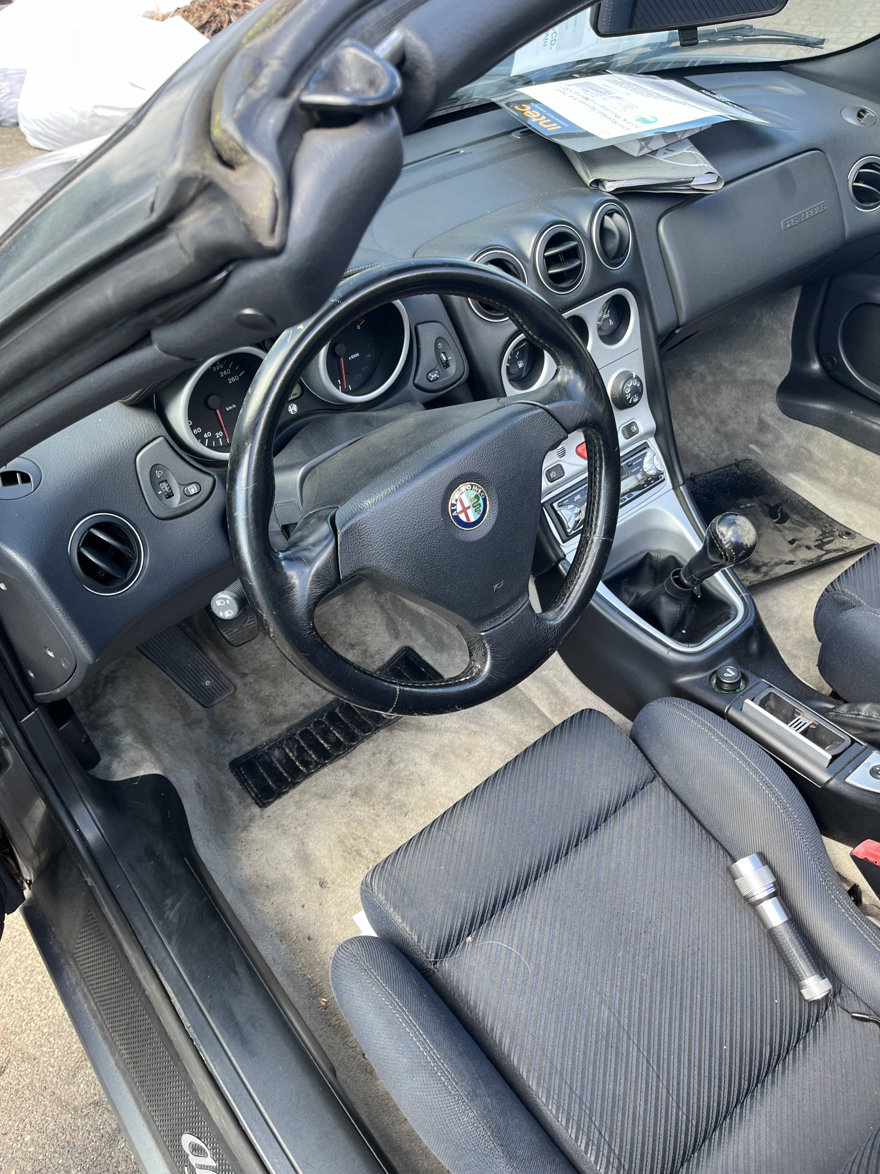

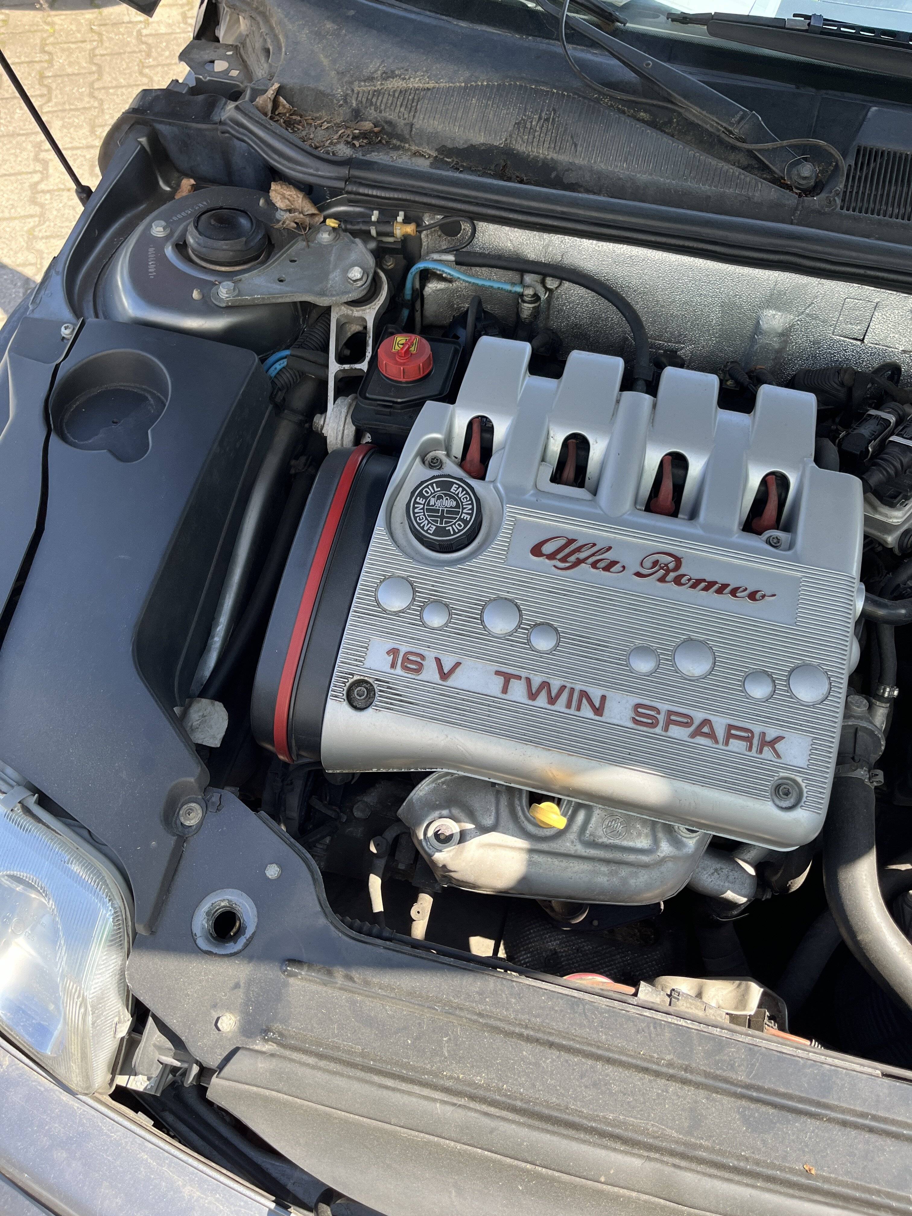

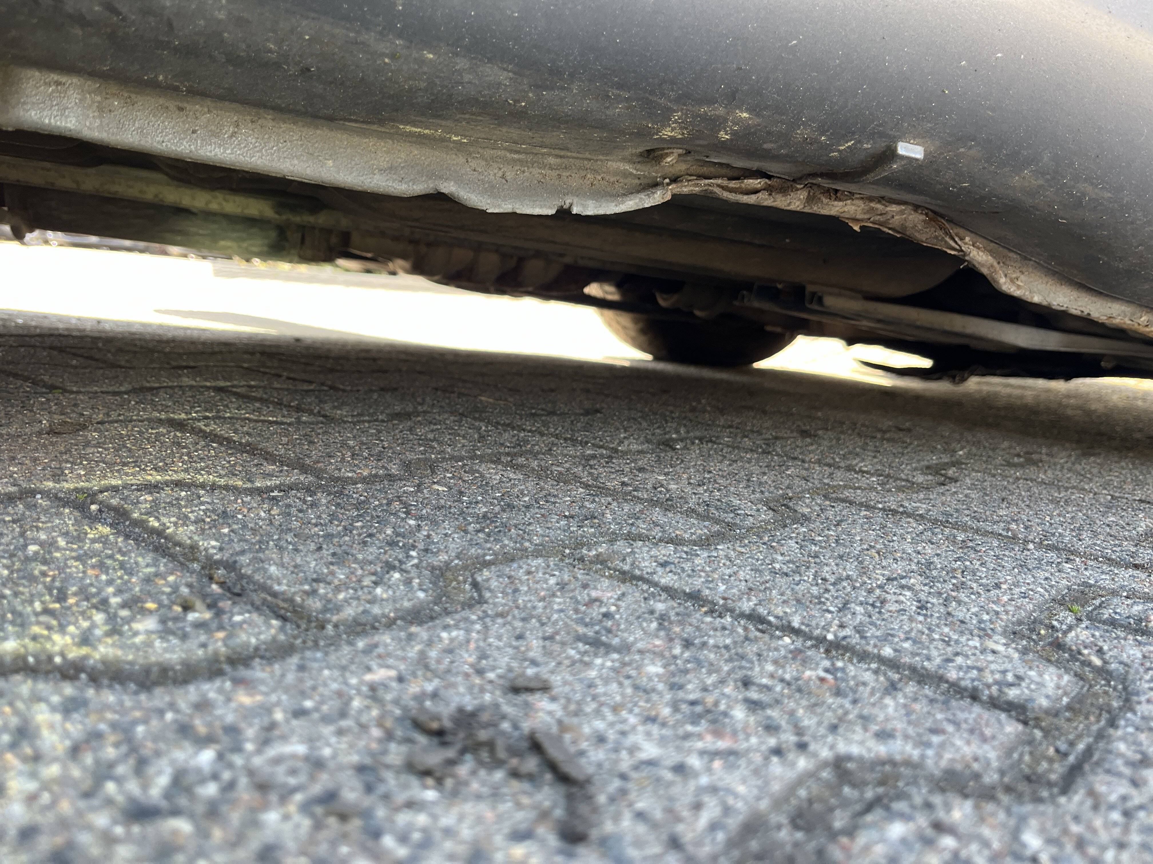

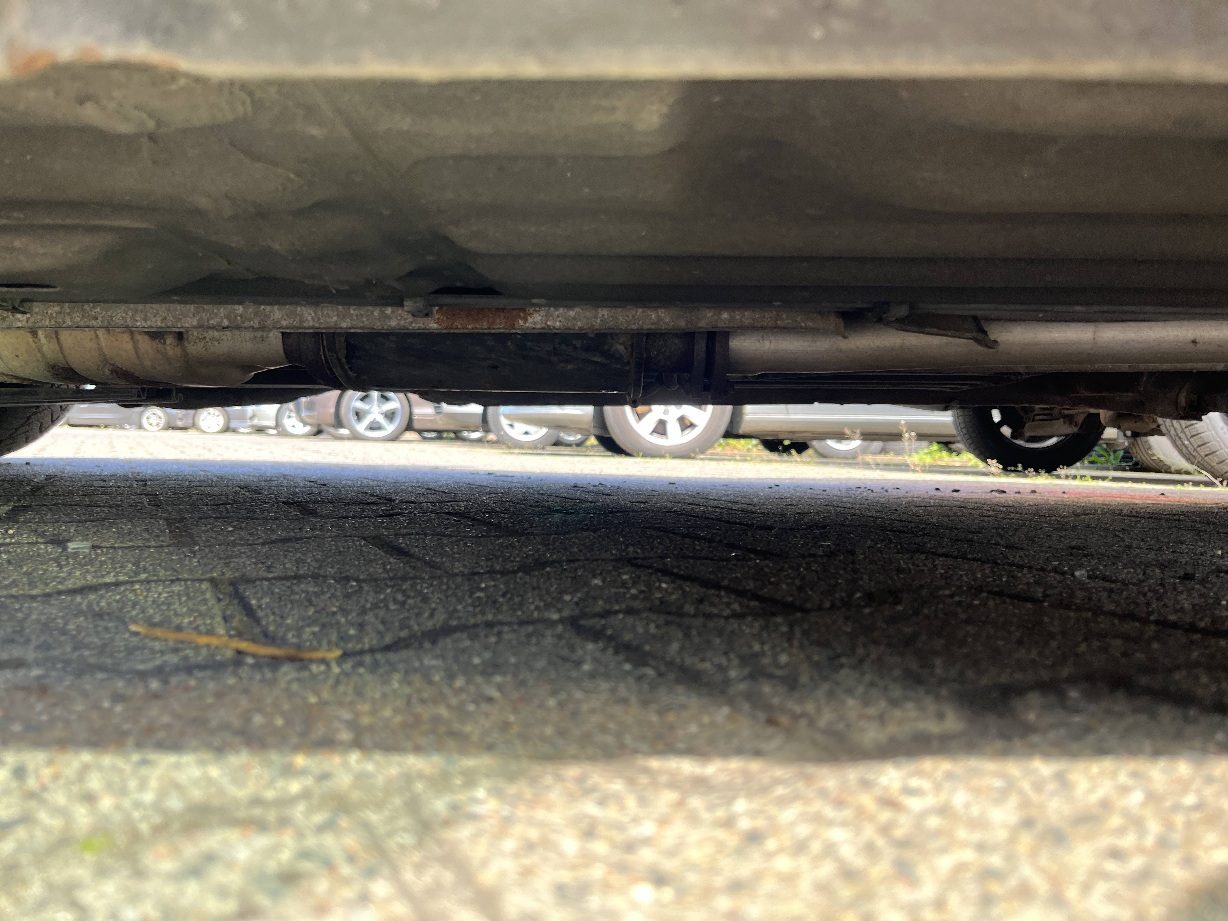

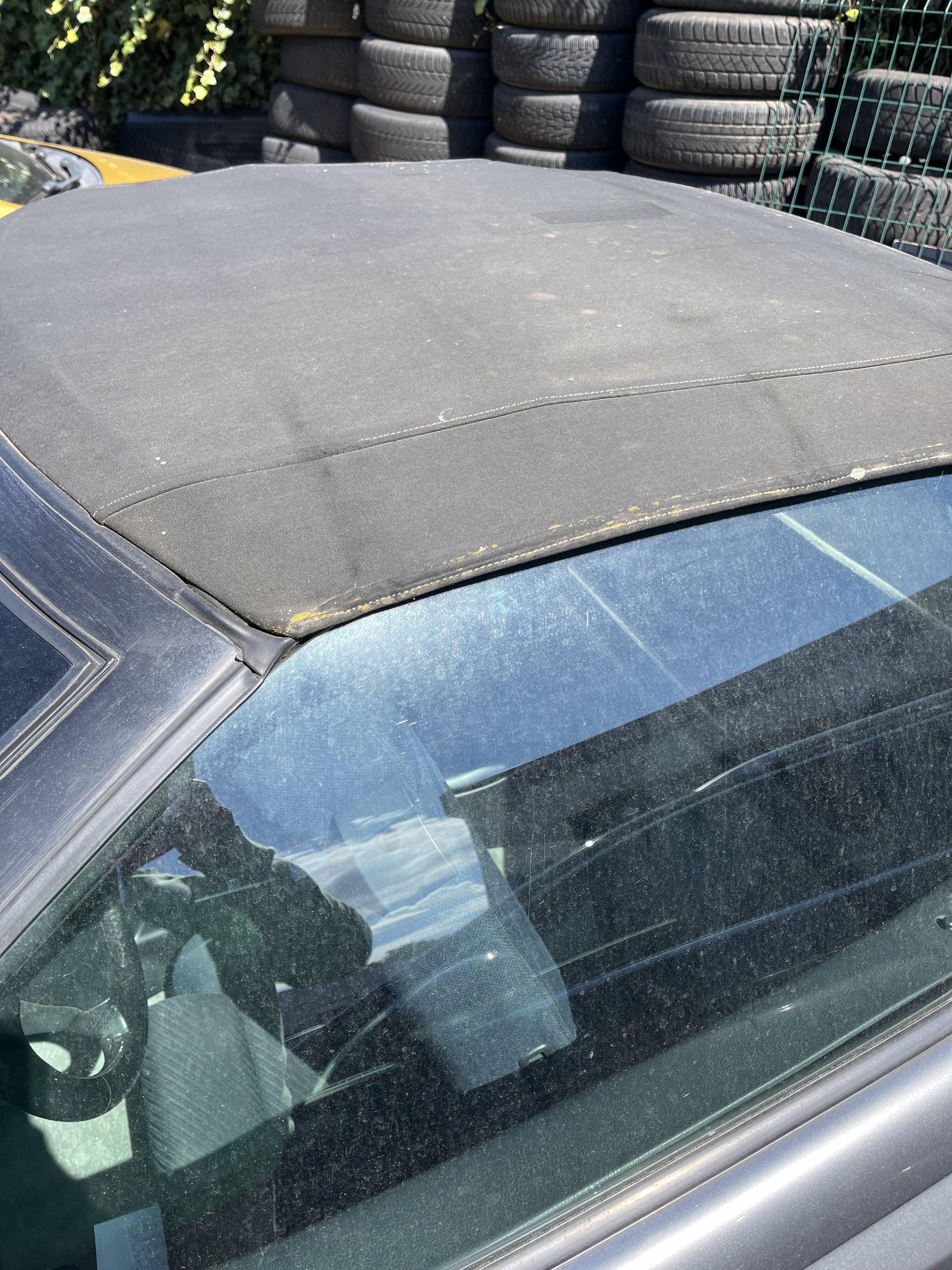

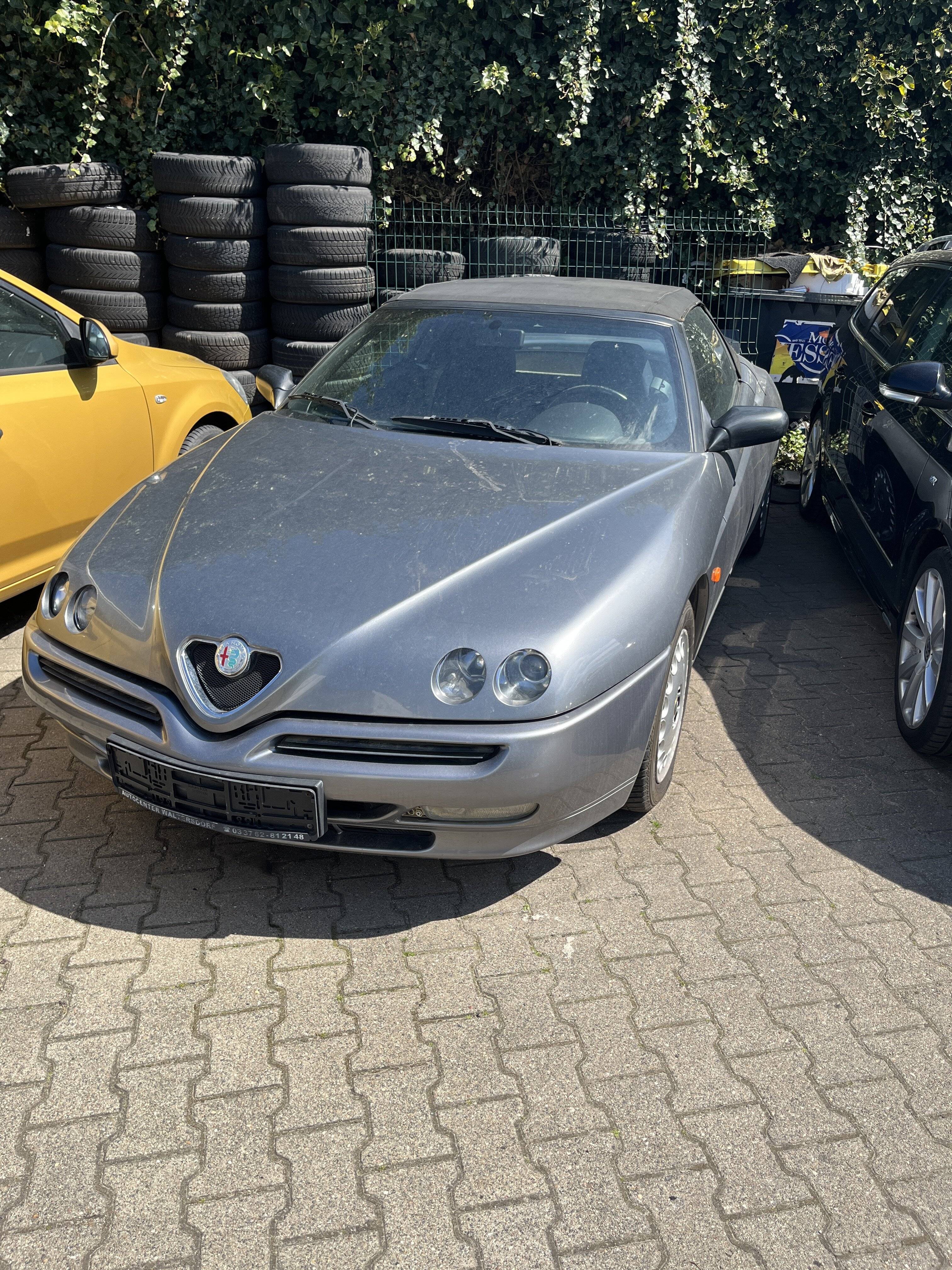

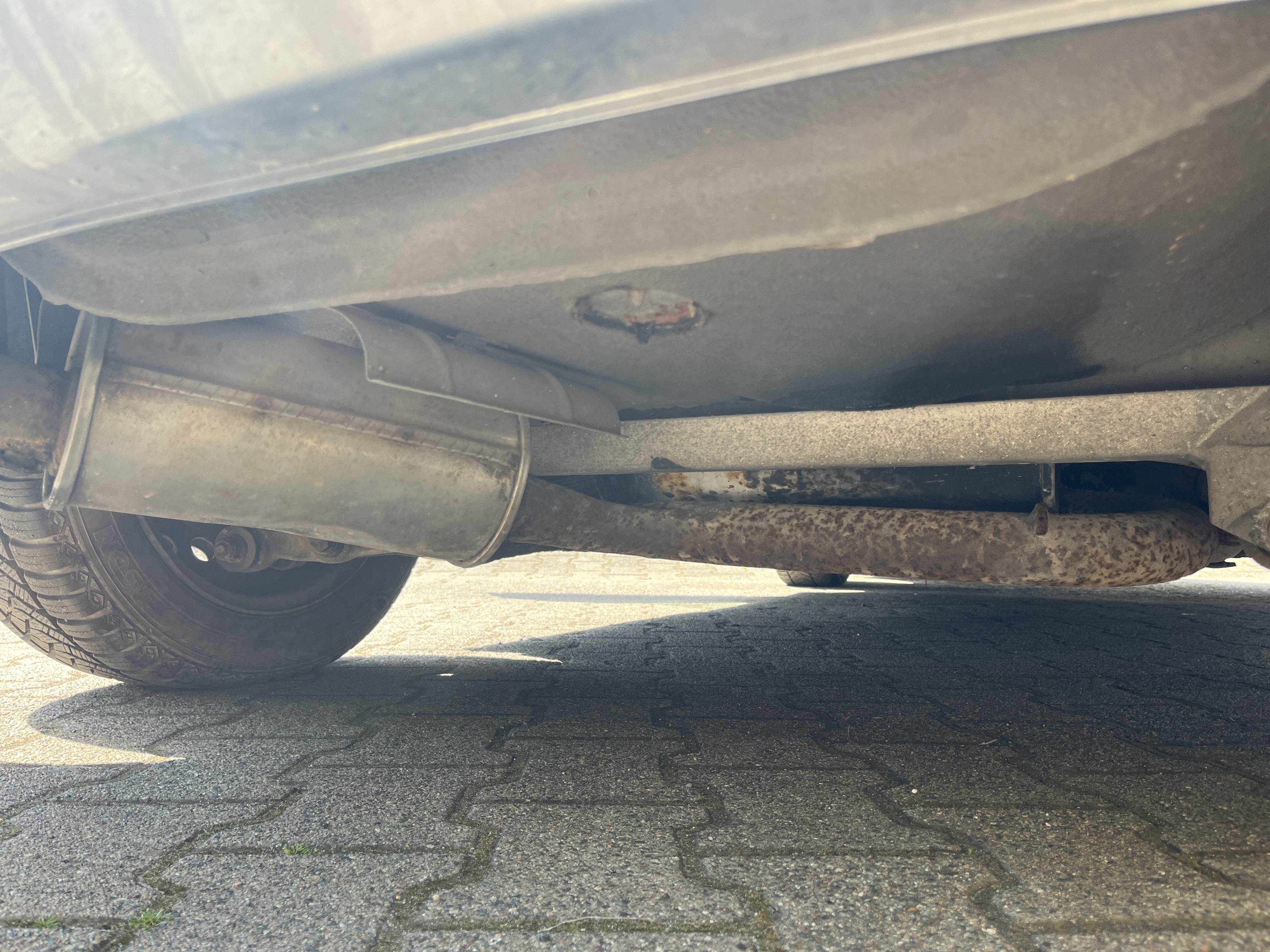

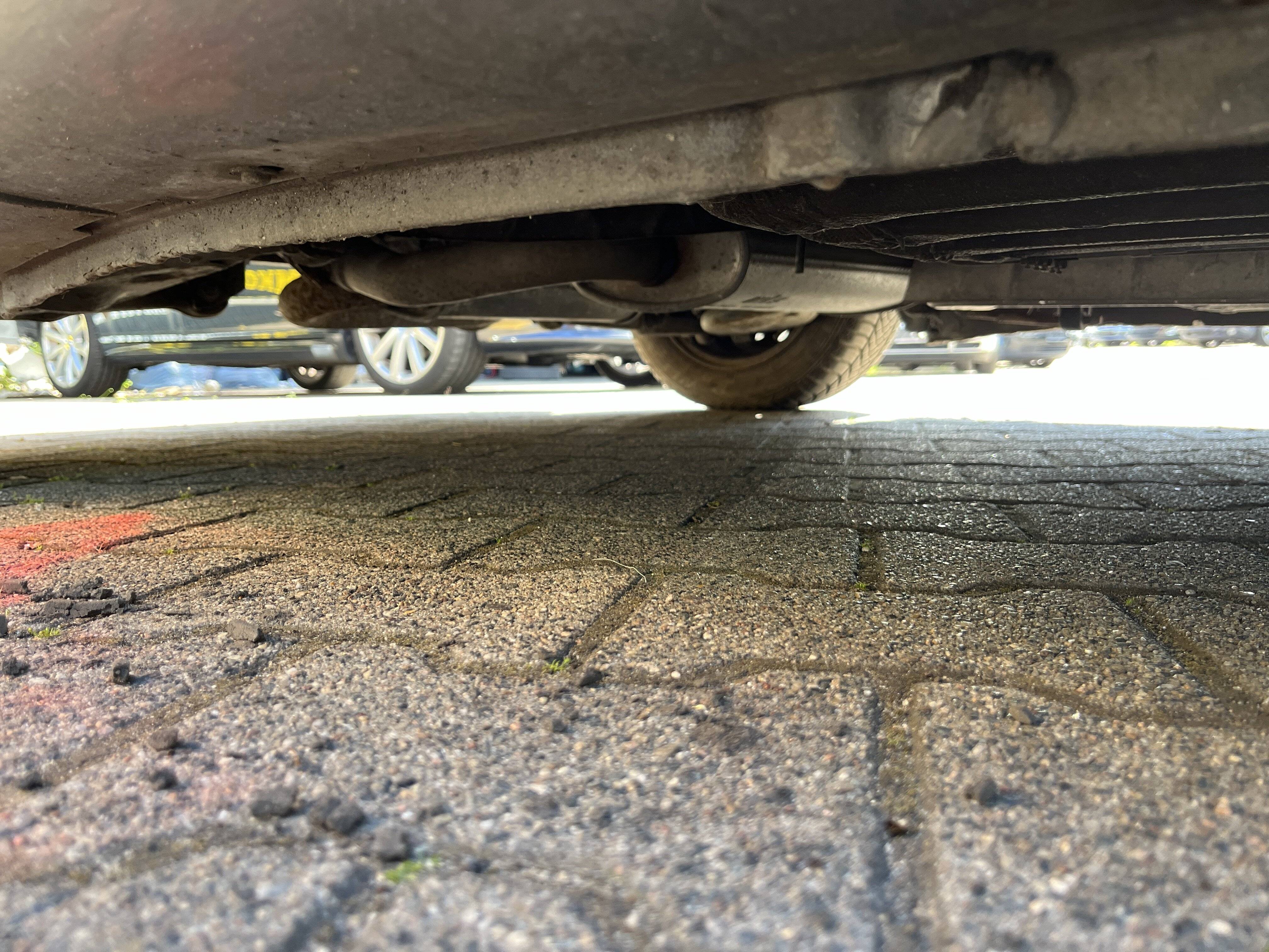

In generale sembra una bella auto, ha tutto l'impinato di scarico molto corroso, nel vano motore sembra ben tenuta ma anche qui si vede che nella zona im basso a sinistra le parti in alluminio sino "fiorite". Ma in generale sembra una buona auto. Anche dalle foto la capote non sembra messa benissimo. Dagli stemmi laterali e satata prodotta negli stablimento di Arese prima della meta 2001. Quanti km segna. Verifica bene anche le varie guarnizioni ed in modo particolare qualla centrale nella parte alta del vetro anteriore che fa tenuta con la capote. La capote é elettrica o manuale. Hai provato ad aprirla e chiuderla funziona tutto? Per il problema al cambio spesso uno dei tranti da problemi ma difficile dire se e questo o meno.
