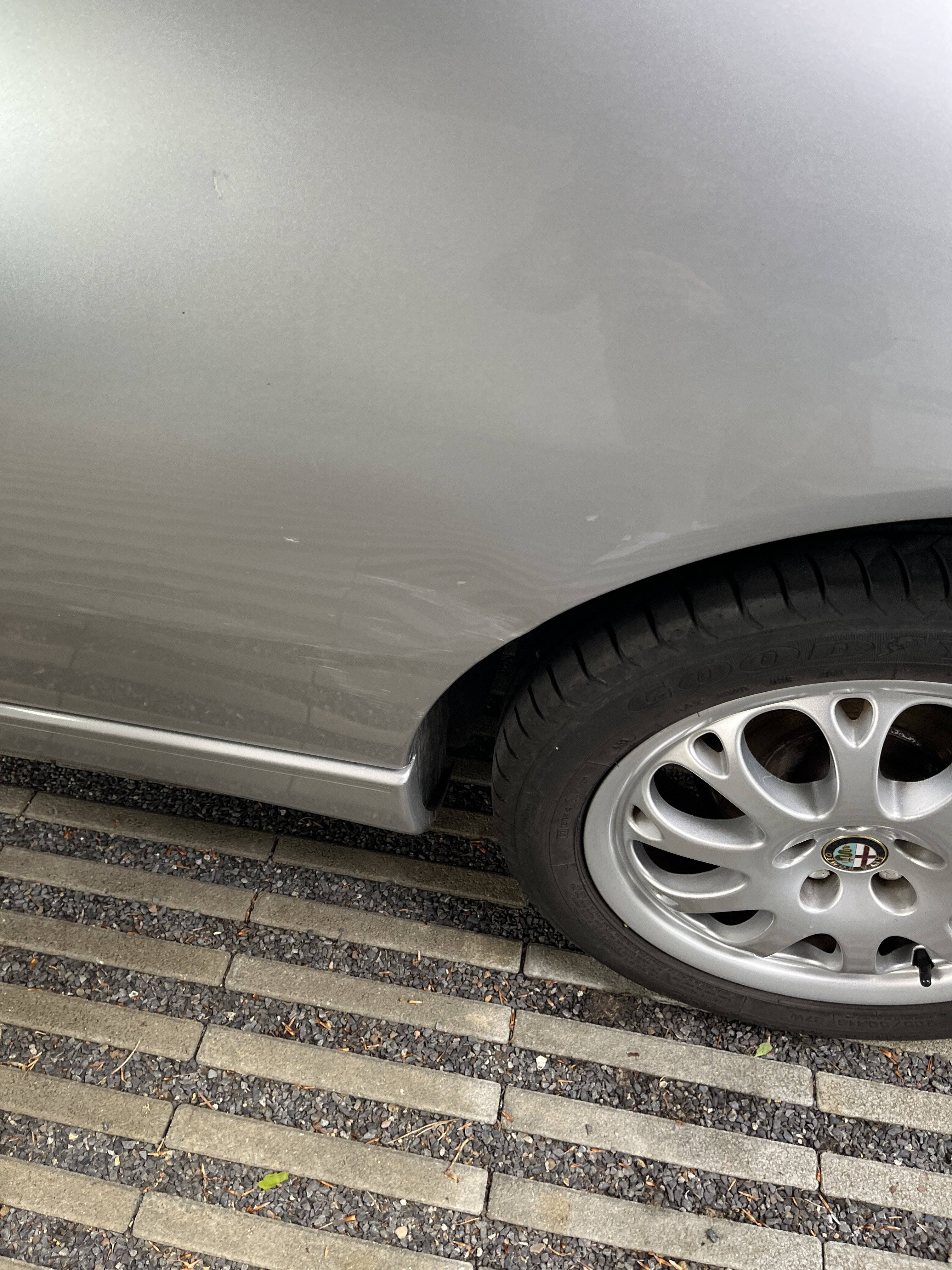

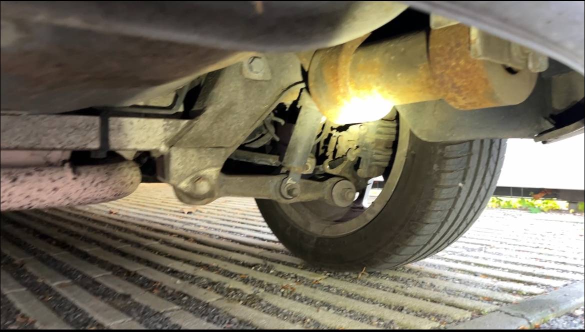

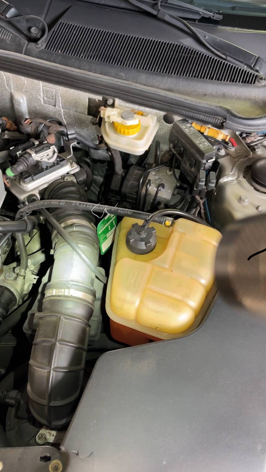

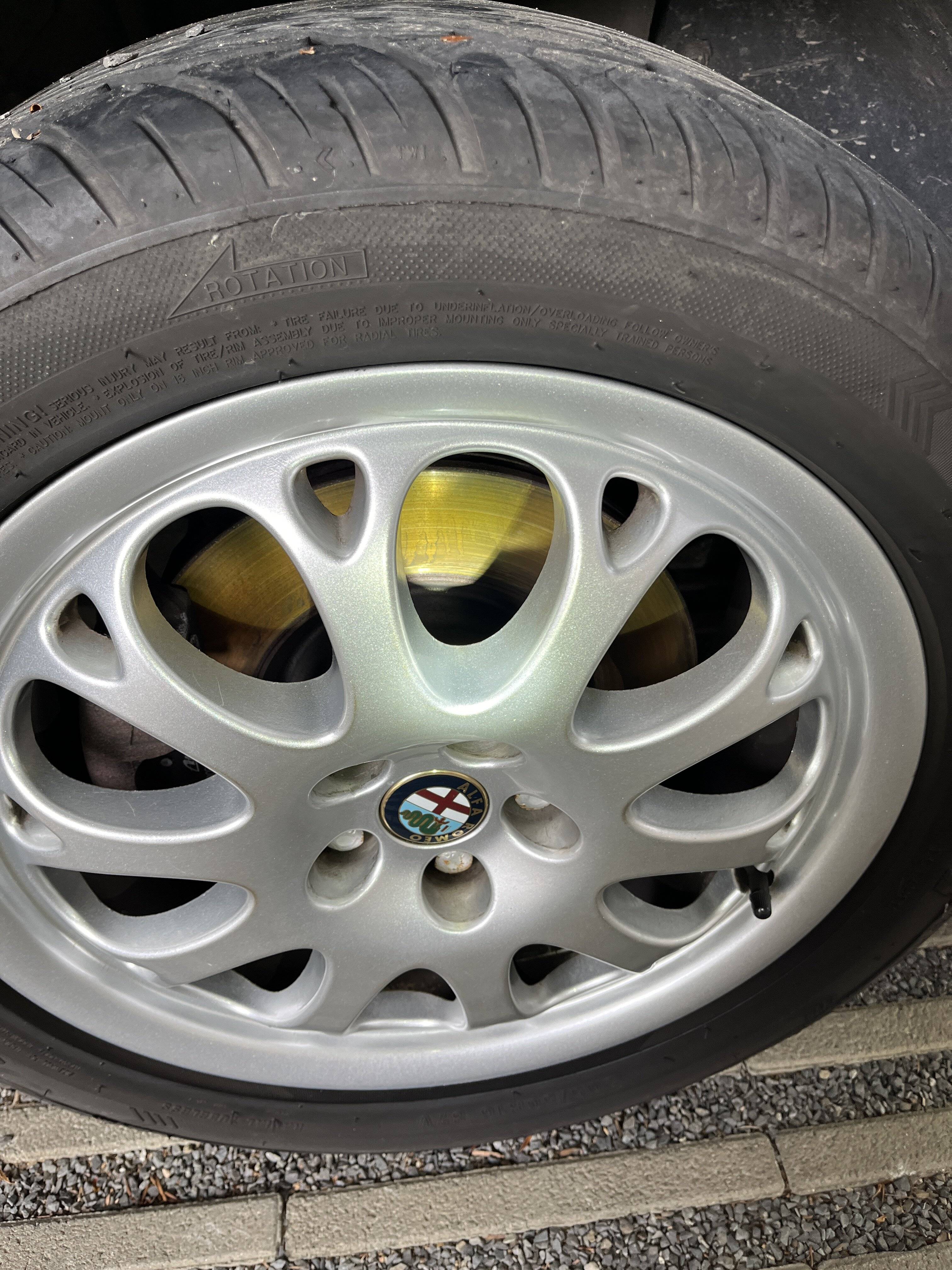

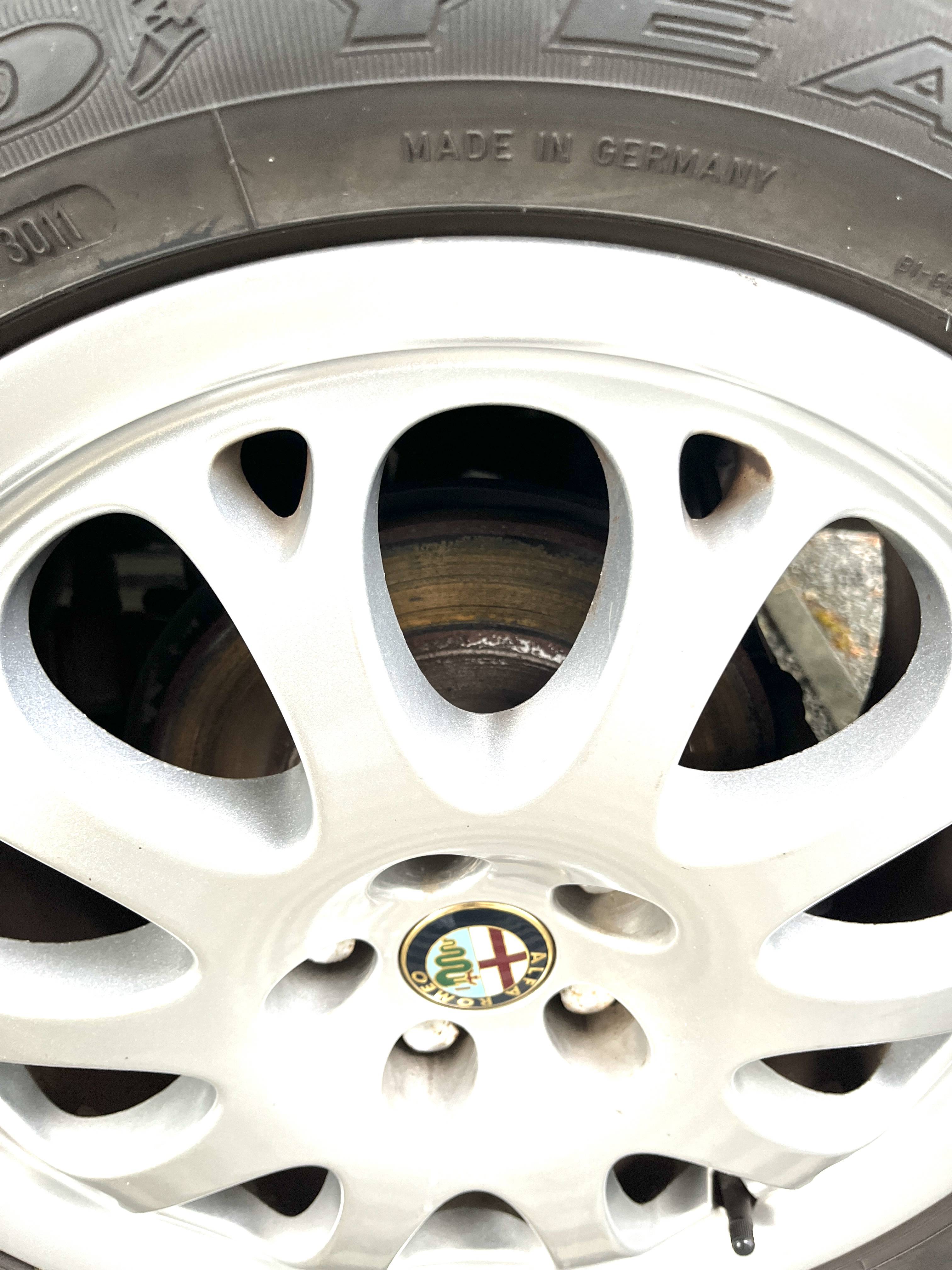

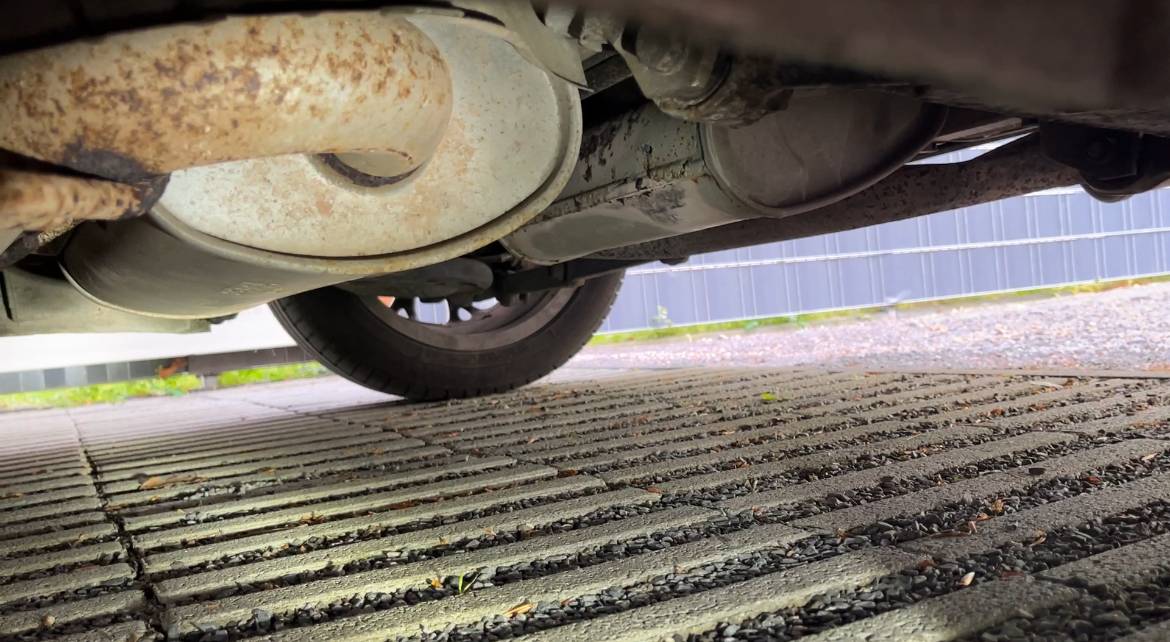

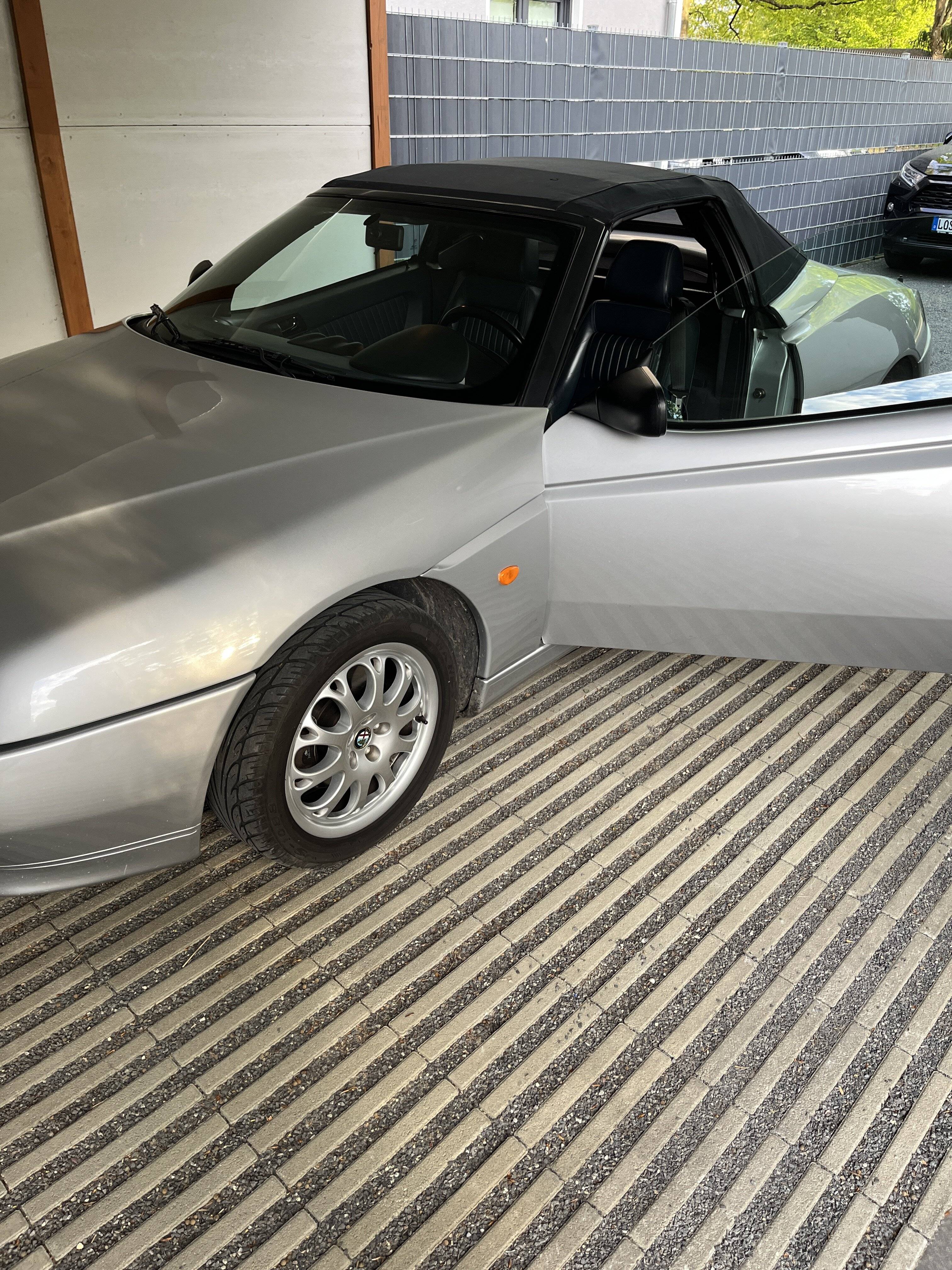

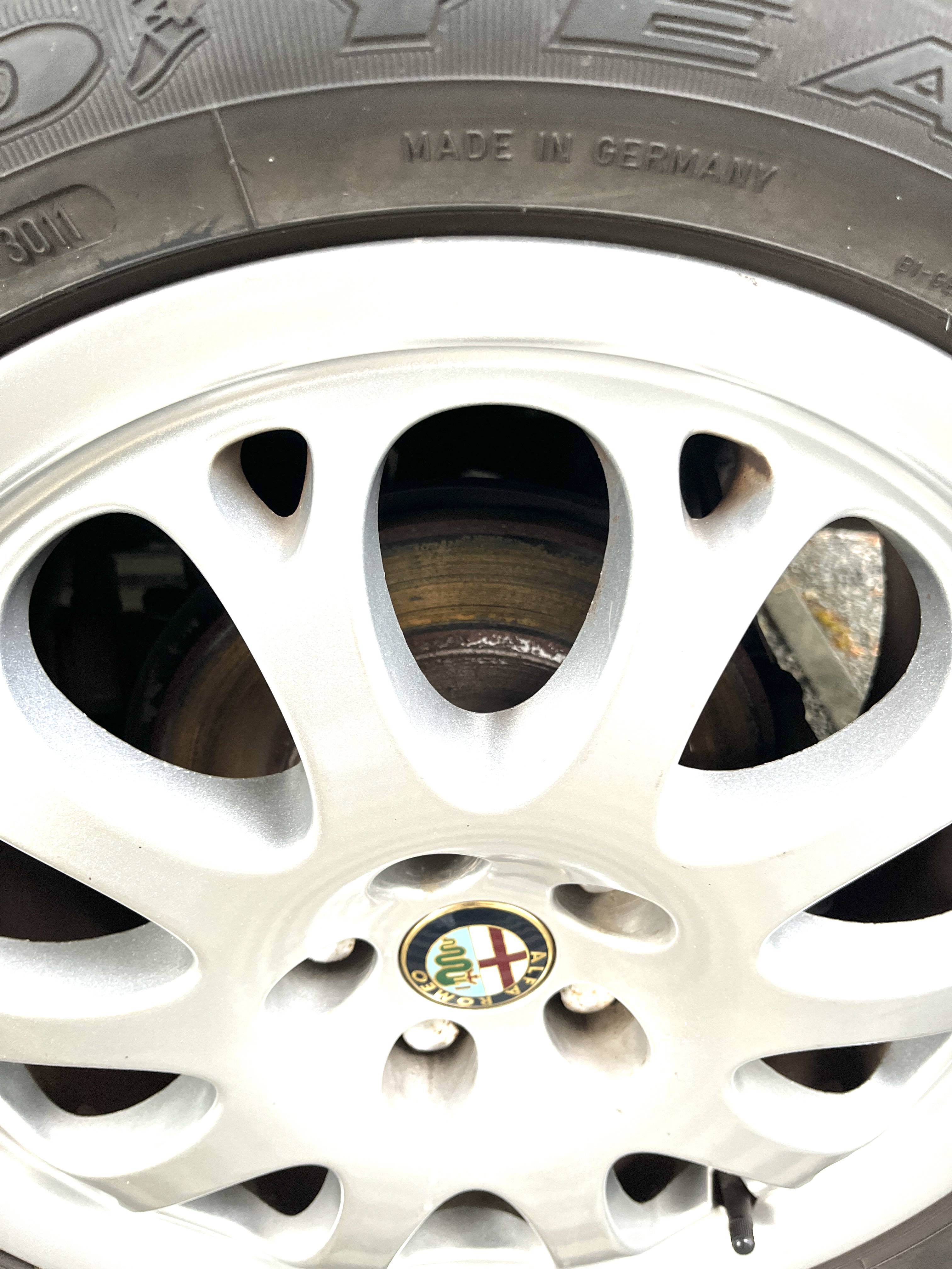

Oggi sono andato a vedere e a fare una prova di una 2.0 da un privato. A parte un graffio sul lato sinistro la carrozzeria e gli interni sono in buone condizioni. La capotte non è messa benissimo, ma tiene ancora. Non sono un esperto, ma anche provandola su strada andava bene. L'unica cosa che non mi ha convinto molto erano certe vibrazioni alla leva del cambio, rilasciando la frizione in terza.

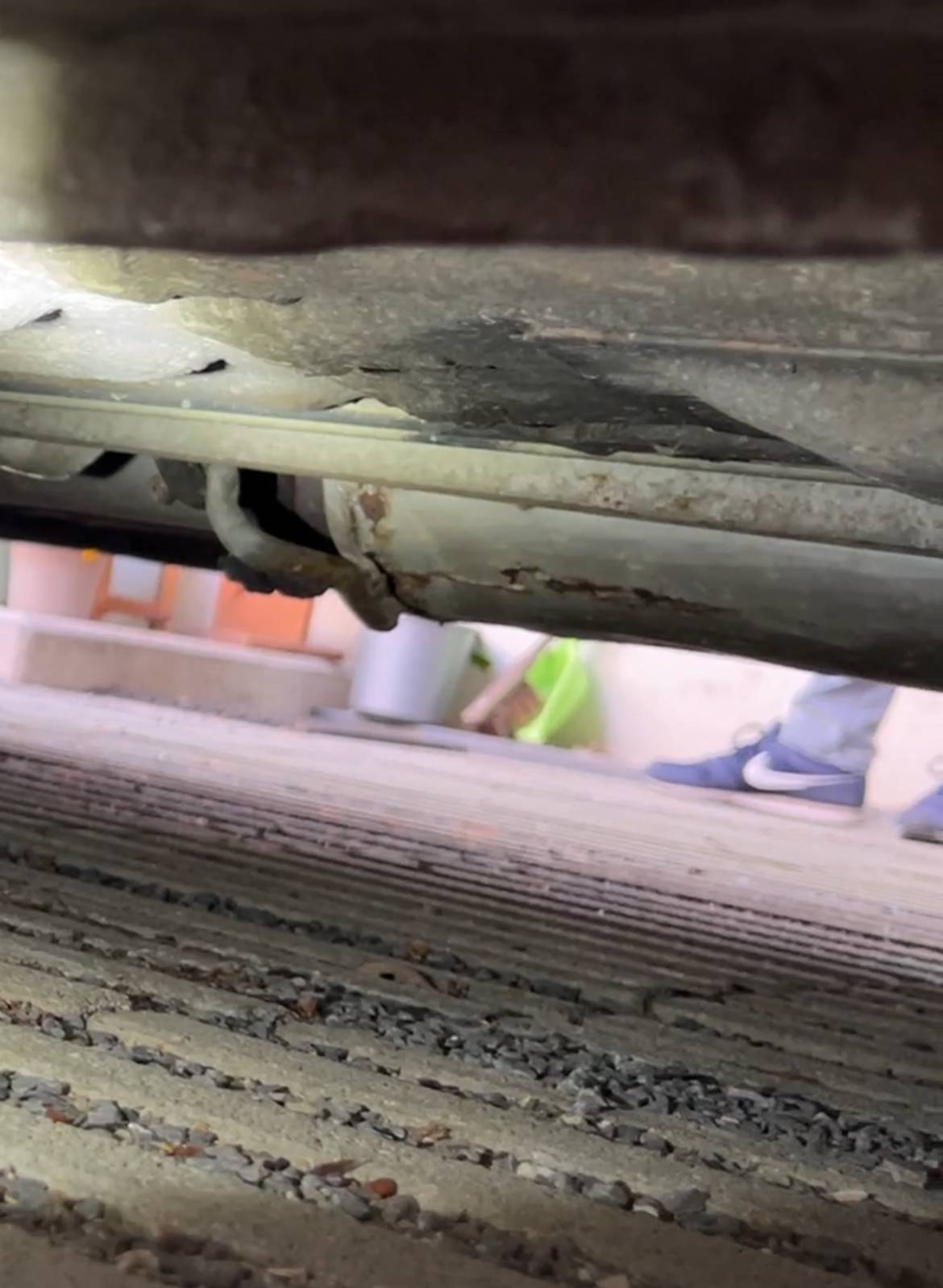

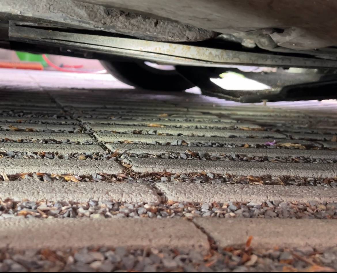

Per quanto riguarda il sotto scocca non mi pare di avere notato della ruggine sul telaio, ma ce n'è un po', forse solo di superficie, su altri componenti. La protezione in plastica sotto il motore ha ceduto in parte e dovrebbe essere avvitata.
Comunque vi posto alcune foto, per sapere cosa ne pensate e se mi è sfuggito qualcosa:
