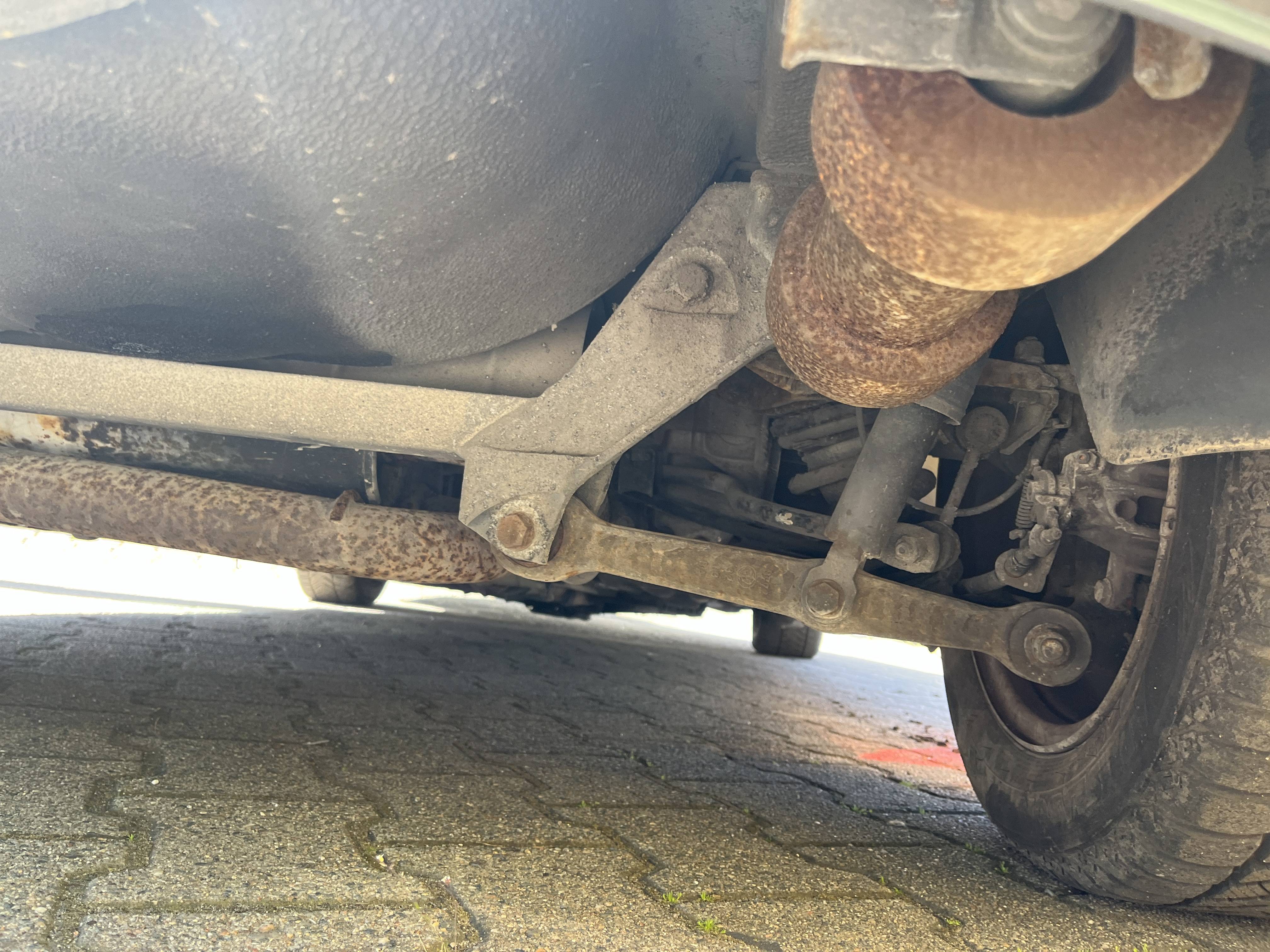

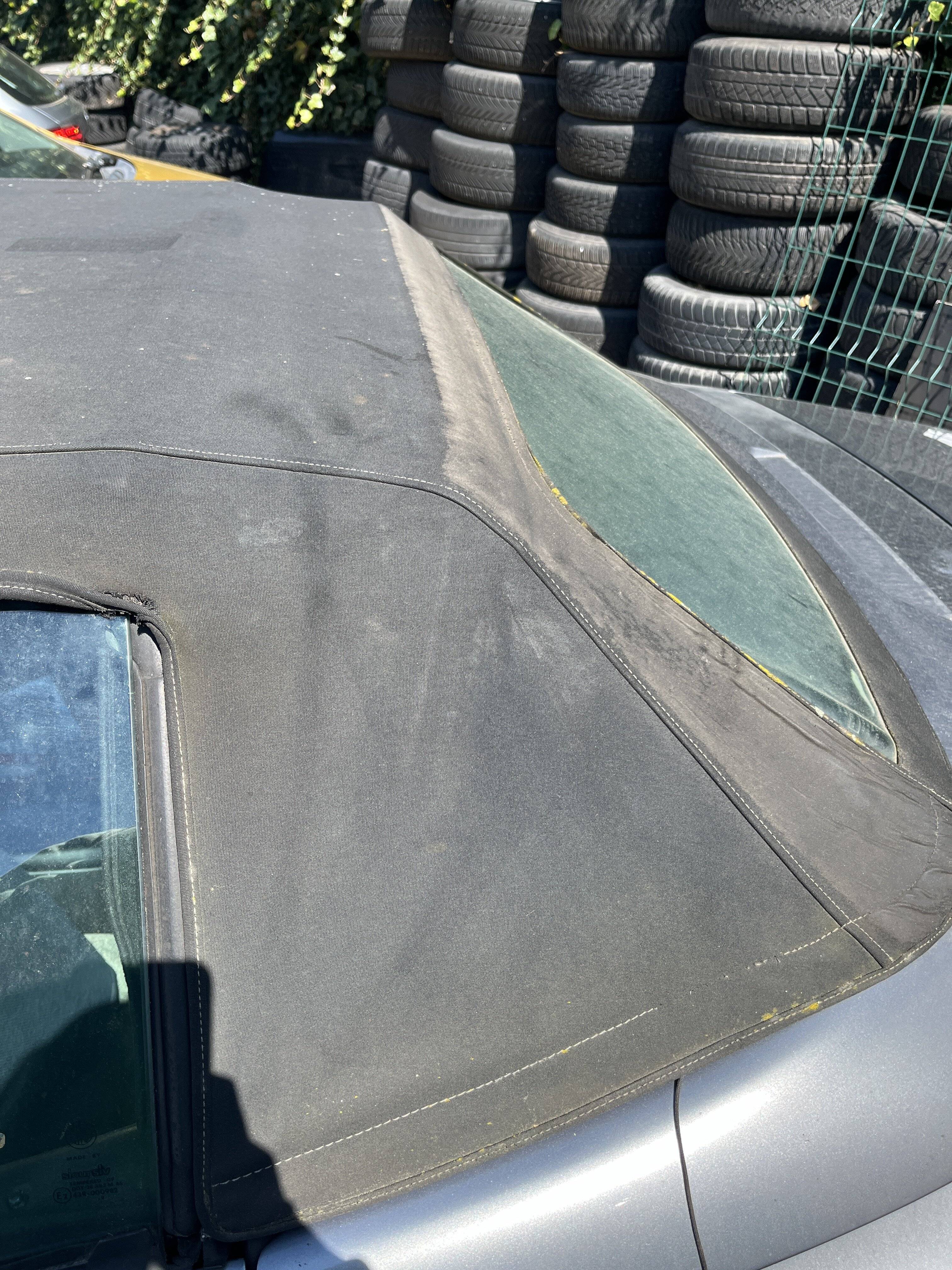

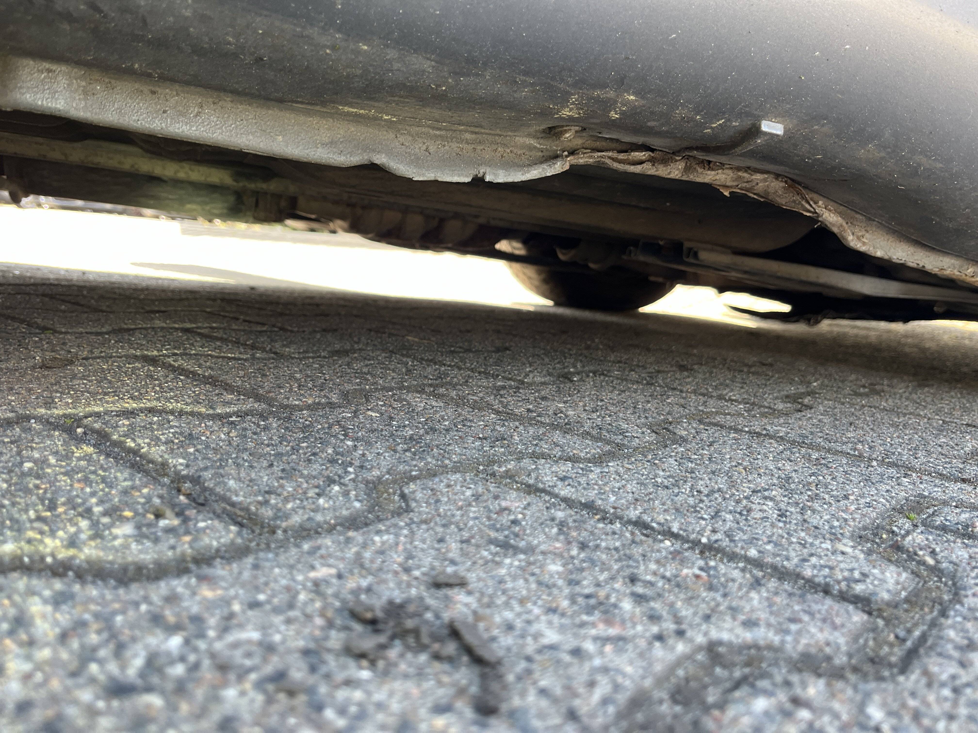

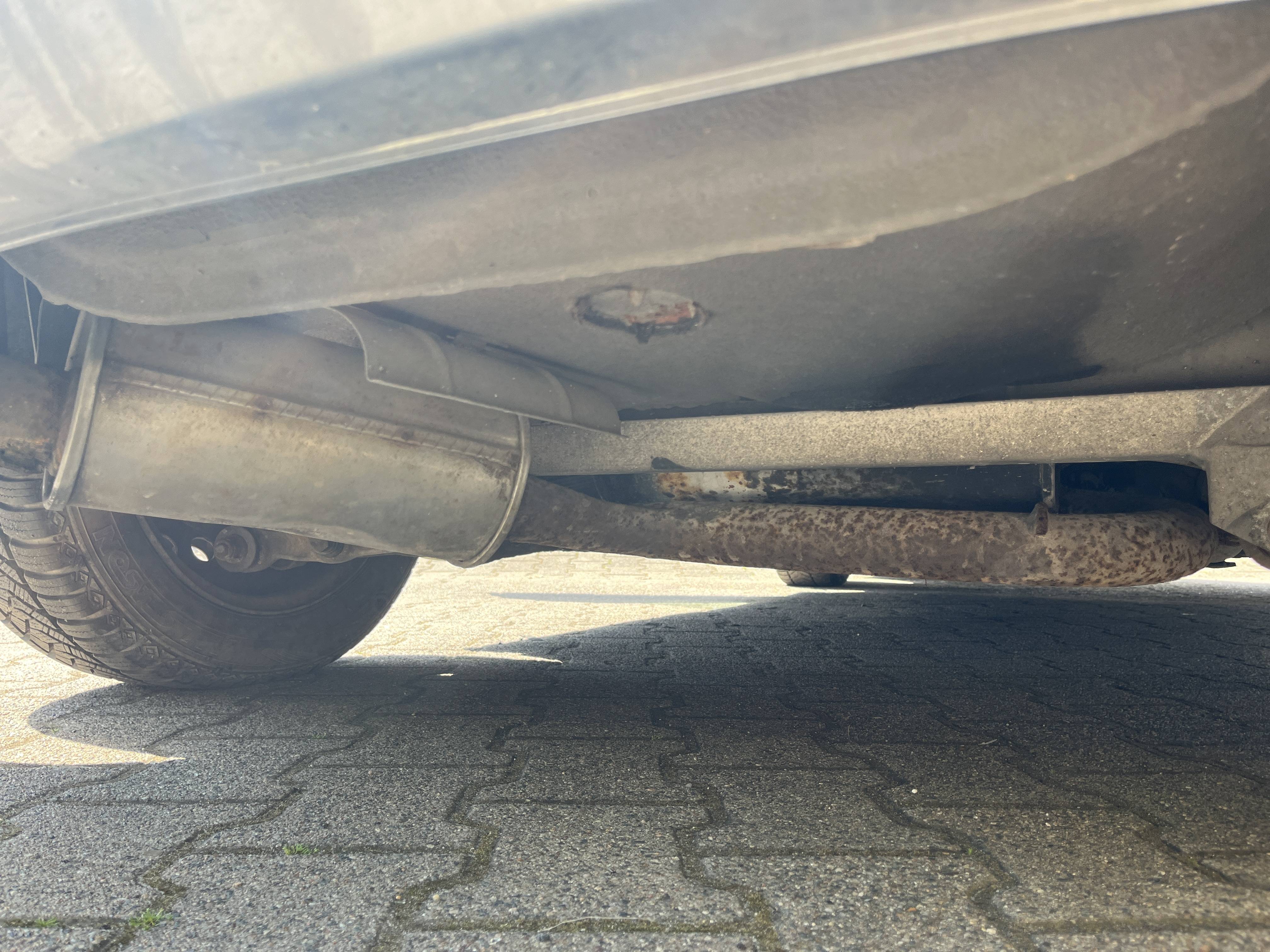

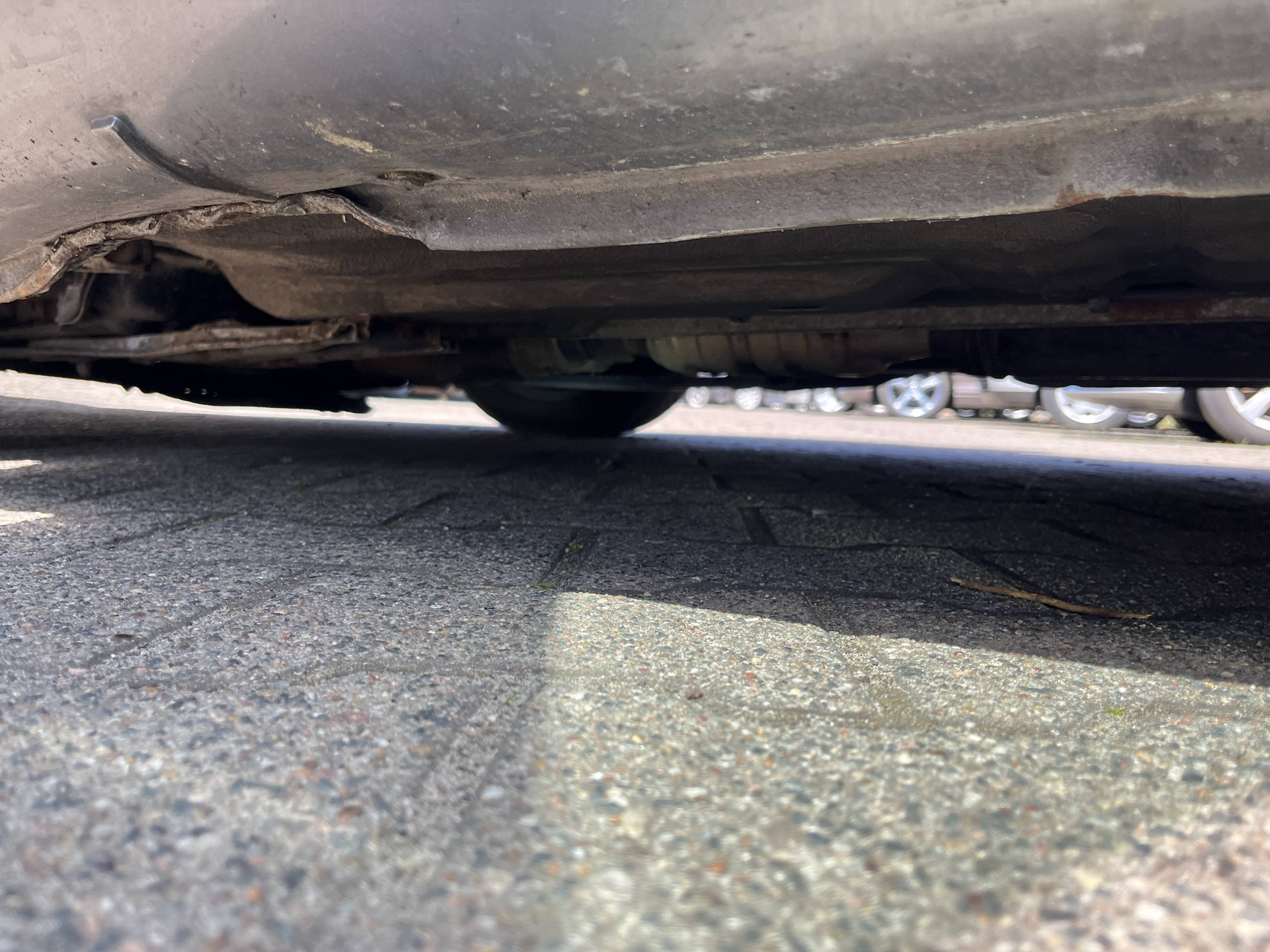

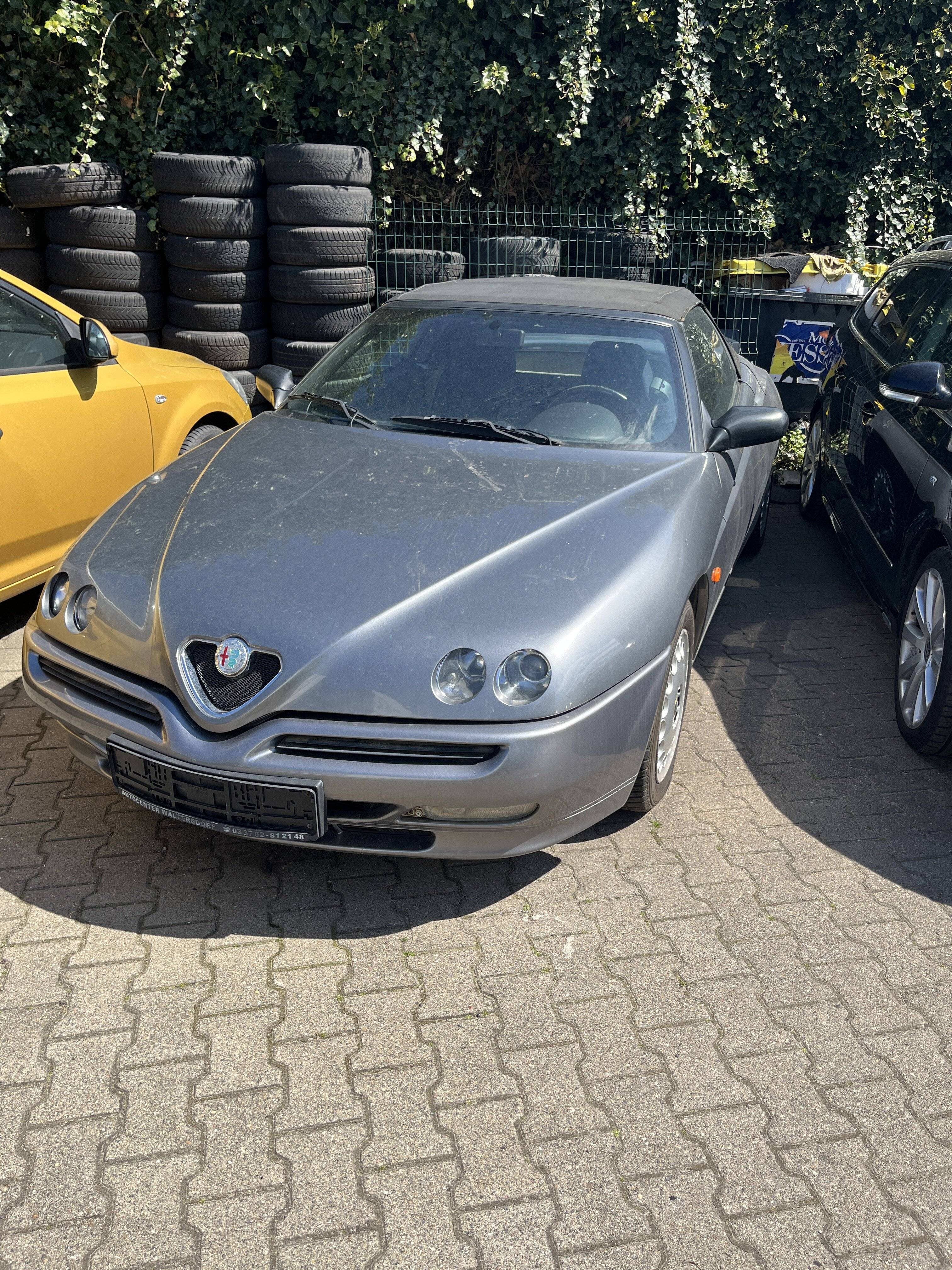

Poi sono andato a vedere e provarne un'altra. Questa volta un 1.8 da un concessionario. La carrozzeria è messa meglio e ha un colore che mi piace di più e anche i sedili in stoffa blu non mi dispiacciono (quello del guidatore è da mettere a posto però). Tuttavia, non ha i cerchi in lega.
Uno dei problemi principali sono le guarnizioni. Sono molto rovinate e la capote (elettrica in questo caso) è abbastanza malconcia.
Guidandola non ho riscontrato problemi, a parte i freni da rifare. Tuttavia, facendo la prova della frizione in seconda col freno a mano tirato, l'auto non si è spenta, il che potrebbe indicare una frizione da sostituire. Una cosa, che mi ha incuriosito, è che il sound del 1.8 mi è sembrato più cattivo del 2.0.
Il sotto scocca della prima con il 2.0 mi sembra poi messo meglio, perché su questa mi sembra di vedere molta più ruggine. Questa verrebbe 3800€ con la revisione nuova. Vi posto qui qualche foto:
Visualizza allegato 269426Visualizza allegato 269428Visualizza allegato 269429Visualizza allegato 269430
Visualizza allegato 269431Visualizza allegato 269432Visualizza allegato 269433
Visualizza allegato 269434Visualizza allegato 269435Visualizza allegato 269436Visualizza allegato 269437
Visualizza allegato 269438Visualizza allegato 269439Visualizza allegato 269440Visualizza allegato 269441
Il sound è più corposo perché avrà lo scarico marcio

Sí, purtroppo l’avevo vista già più di un anno fa. Durante questo tempo è rimasta nel parcheggio del concessionario a stagionare.
Domani faccio vedere le foto al meccanico di famiglia in Italia e se anche lui mi dà l’ok, compro la prima 🙂
