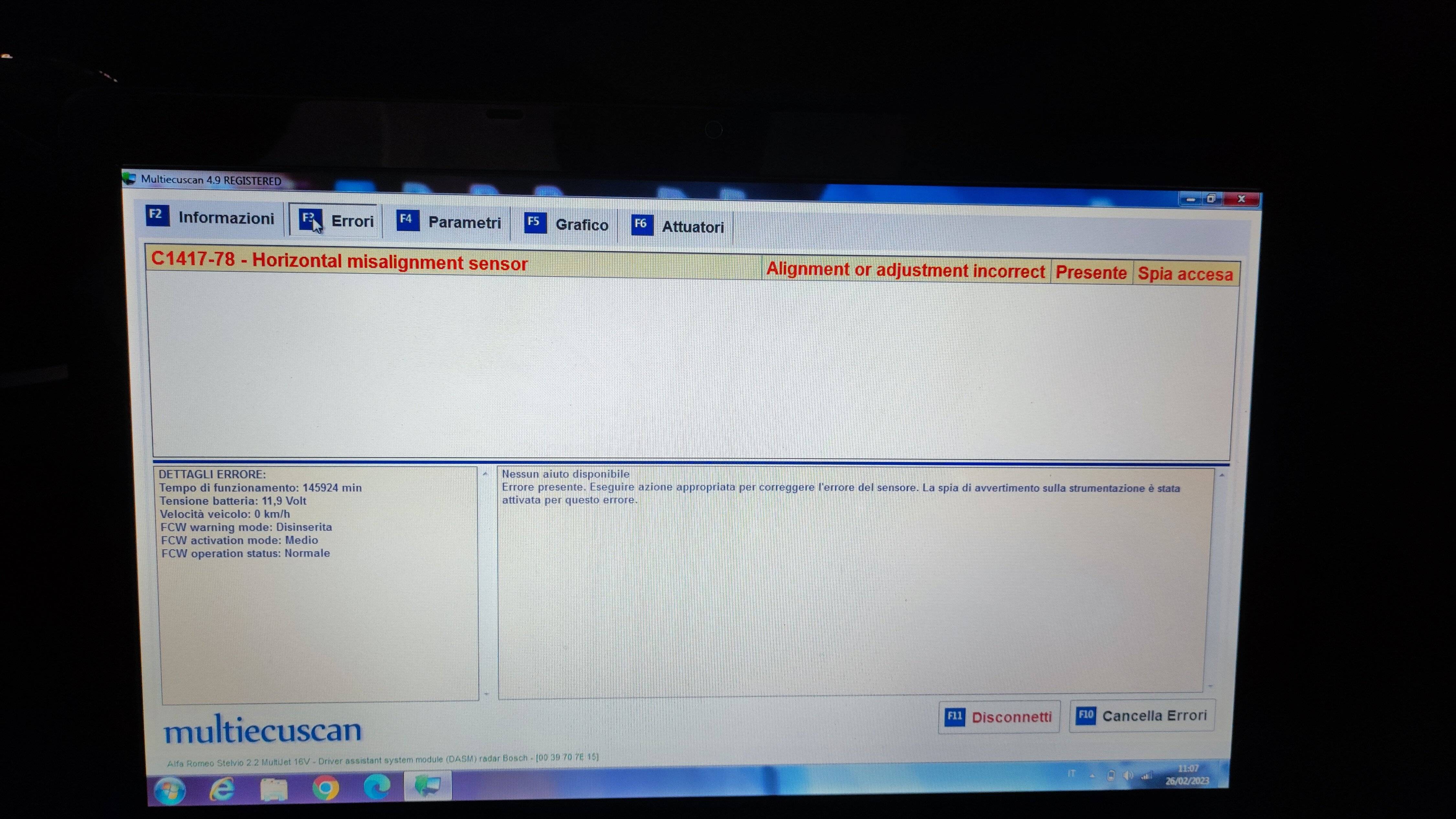

Buongiorno a tutti,
Ho uno Stelvio fine 2017. Ho installato il cruse adaptive ed attivato su multiecuscan acc+, con acc non allinea prodi. Prima avevo il Cruise tradizionale. Quando premo il comando però mi dice "fare controllare adaptive cruise control". No capisco perché. Ho la spia Fcw accesa.
Chi mi sa aiutare?
