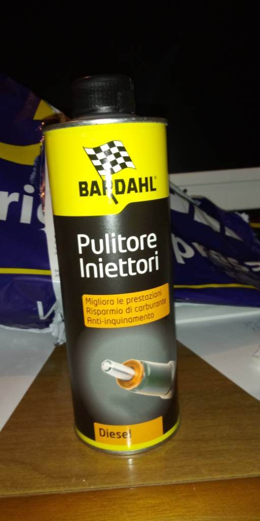

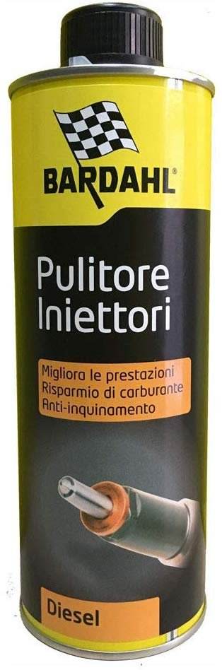

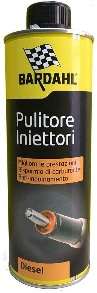

Ciao, Bardahl per esperienza personale.
#6
...beh...vai sul sicuro...
La mia ha 345000 km...ha 3 candelette di accensione fuori uso...senza additivo...fumata tipo locomotiva a carbone...
Con additivo...piccola nuvoletta grigia e partenza al primo avvio...

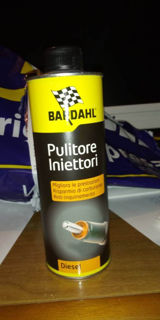

Visualizza allegato 201918
Grazie mille ingkart... È come prestazioni?
#8
Se hai lievi problemi migliora di sicuro, nel caso puoi ripetere il trattamento più volte, ti consiglio di svuotare il contenuto della bottiglia non con il pieno ma con una 20 di litri di carburante.
Se anche così non risolvi, l'unica soluzione è una revisione degli iniettori con pulizia ad ultrasuoni.
