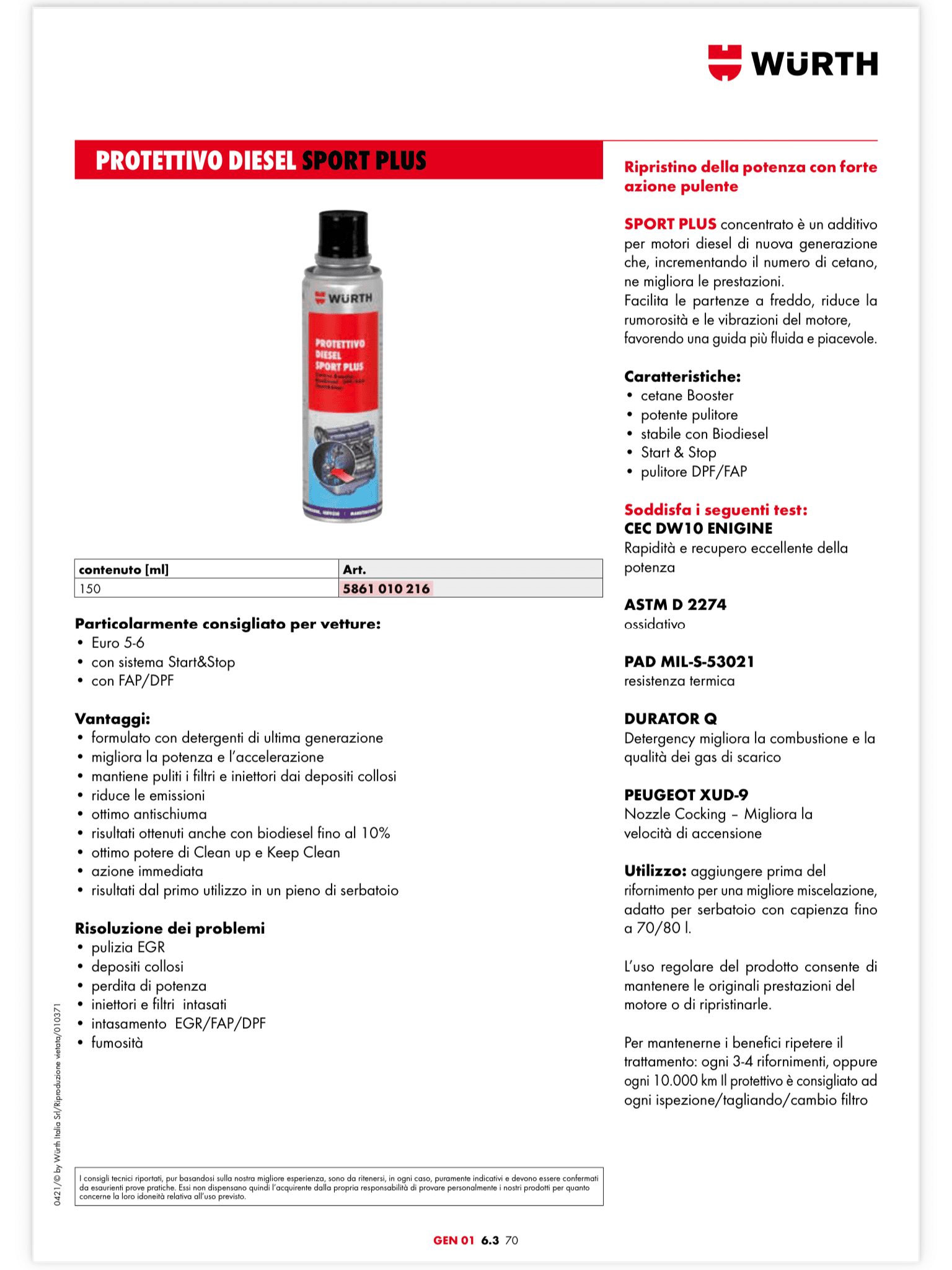

Comunque si tratta del Wurth - Protettivo diesel sport plus.

La quantità è minima, ma non dovresti avere problemi, vai a fare il pieno è appena diminuisce la benzina rifornisci di nuovo. Ecco la scheda tecnica del prodotto (ottimo per il diesel)

Sicuramente sarà ottimo per i diesel ma spero che non faccia danni al mio benzina...
Comunque, andando a naso, la prima cosa che ho fatto è stato il pieno di benzina...

sembra un potente pulitore, e questo potrebbe andare anche per il benzina,
mentre sarei più preoccupato della caratteristica "cetane booster"
ottima per il diesel ma non per il benzina, potrebbe dare luogo a detonazioni che di sicuro non fanno bene al motore,
potresti sentire la Wurth se è possibile compensare aggiungendo un additivo antidetonante per pareggiare gli effetti,
oppure se conviene svuotare il serbatoio e fare nuovo rifornimento

Ok, ti ringrazio.
Il problema è che non me ne sono accorto subito ma quando ormai ci avevo girato per diversi km. Quando l'ho notato non potevo più svuotare il serbatoio per eliminarlo e ho pensato invece che fosse meglio fare il pieno...
Il benzina non è come il diesel che se c’è un po’ di benzina non succede niente sul benzina e molto più problematico avere carburante sporco o non idoneo imbratta candele e più inchiodare iniettori inoltre iniezione diretta e molto diversa da iniezione normale io fossi in te toglierei subito tt il carburante e se c’è sostituire il filtro benzina… anche se auto può sembrare andare bene i problemi possono venire fuori dopo sonda lampada incrostazioni ecc
