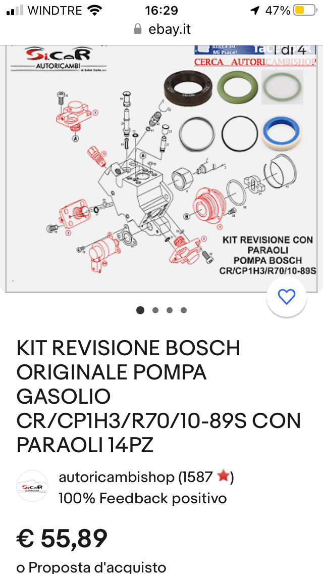

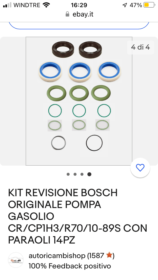

Tu sai cosa si mette a perdere nella pompa? L'alberino? Riparabile o bisogna sostituire?
Albero si consuma al massimo in molti km perde dalle teste che hanno dei gommini oppure dal paraolio del albero se la boccola si lasca..
Reazioni: Ro60
Dovrebbe essere questa o molto simile
