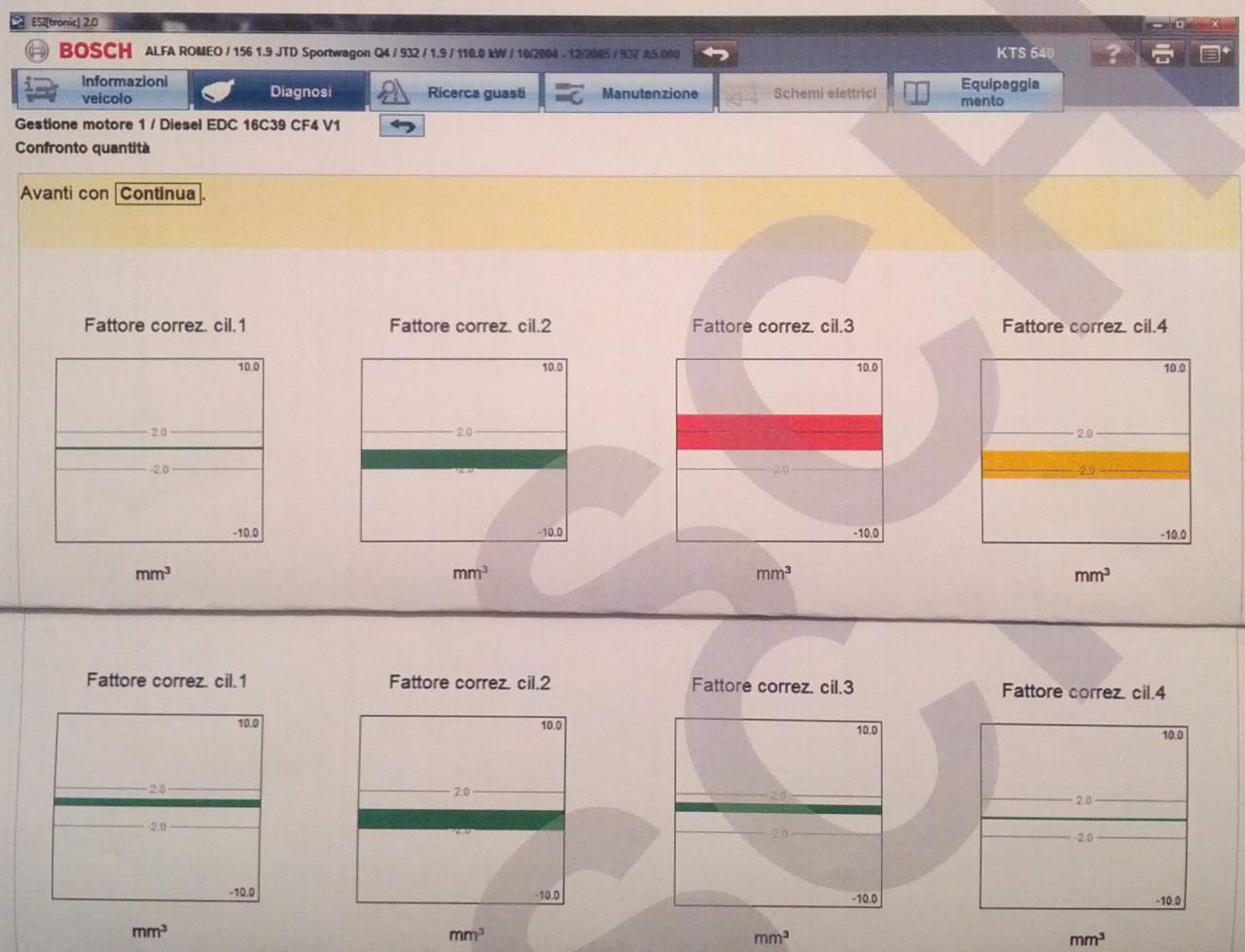

Non ho mai provato quelli citati ma proprio questa mattina ho avuto bisogno del Tunap e ho constatato che funziona!
Ho avuto il classico problema ai connettori, li ho sostituiti e fatto il check della correzione, inizialmente ce ne erano un paio fuori tolleranza..
Versato il Tunap, fatto un giro con tiratina annessa, ho successivamente rifatto il test e le tolleranze sono tornate nella norma.
#316
Qui sotto i risultati dei test, il primo con i soli connettori appena sostituiti.
Il secondo, dopo un giretto con il Tunap.
